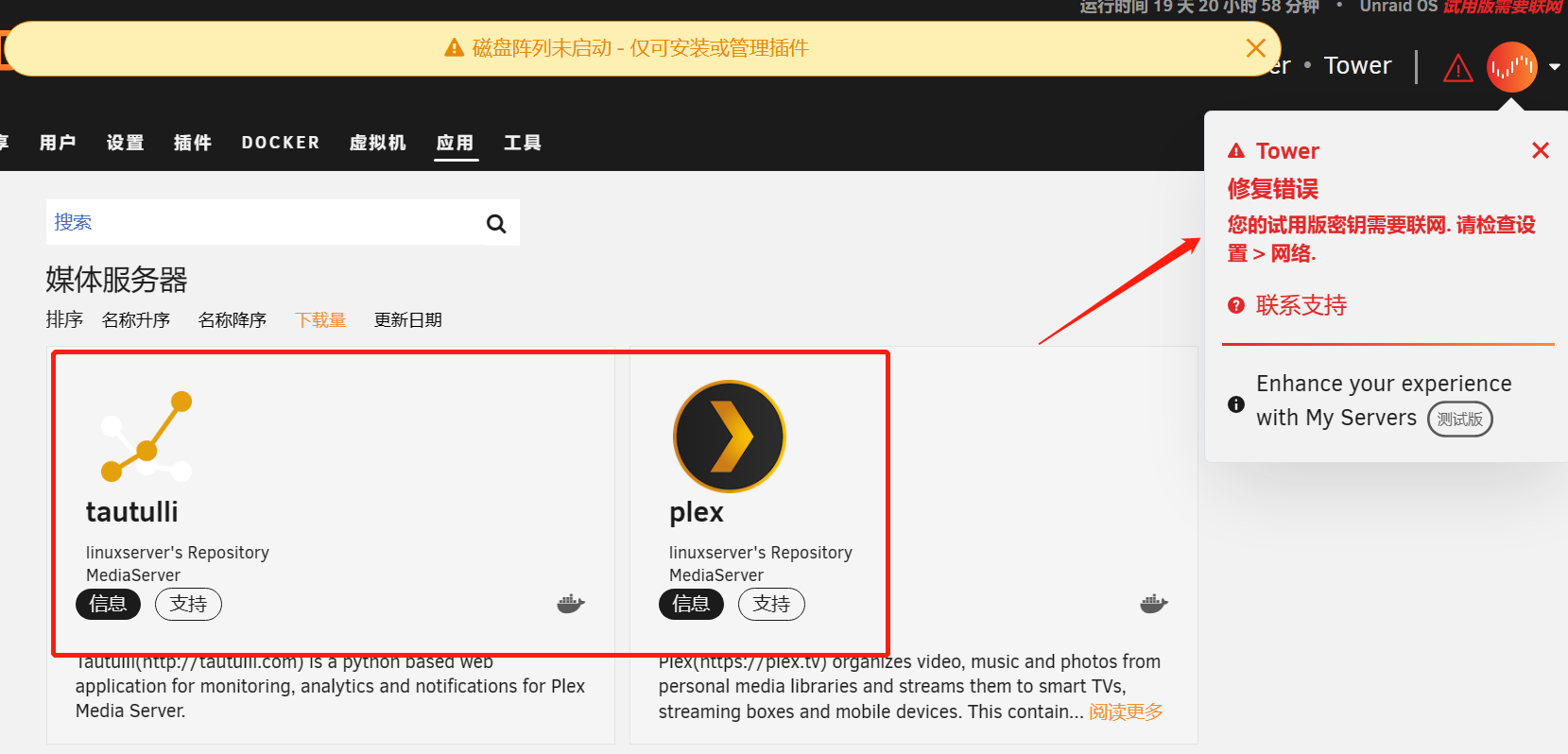

  3. 右上角一直提示 您的试用版密钥需要联网.请检查设置 > 网络 ,这个也需要魔法吗
