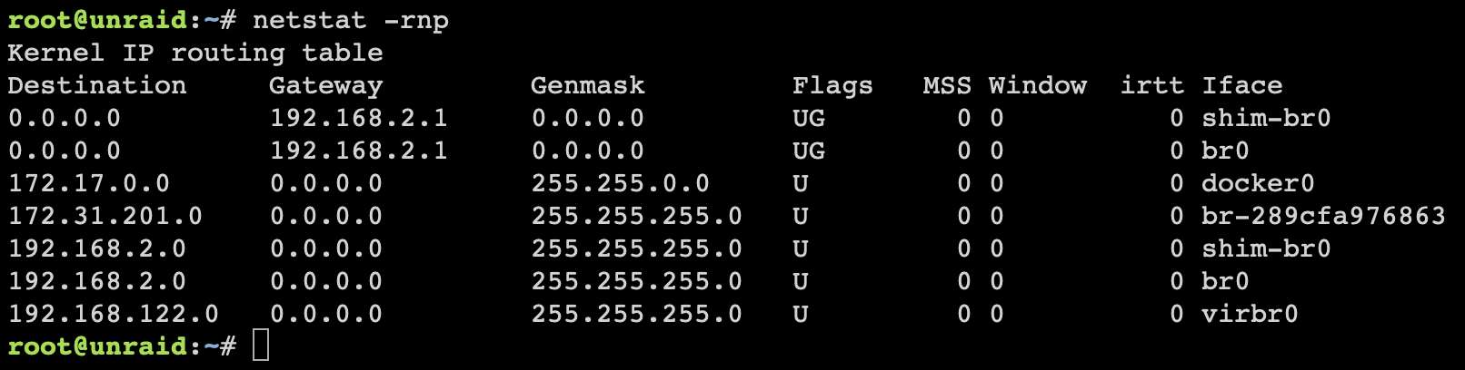

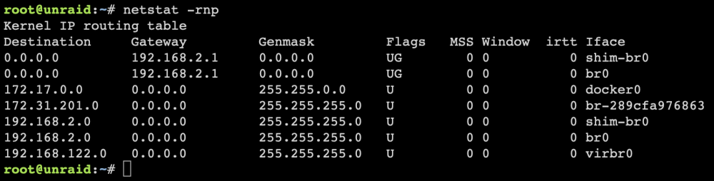

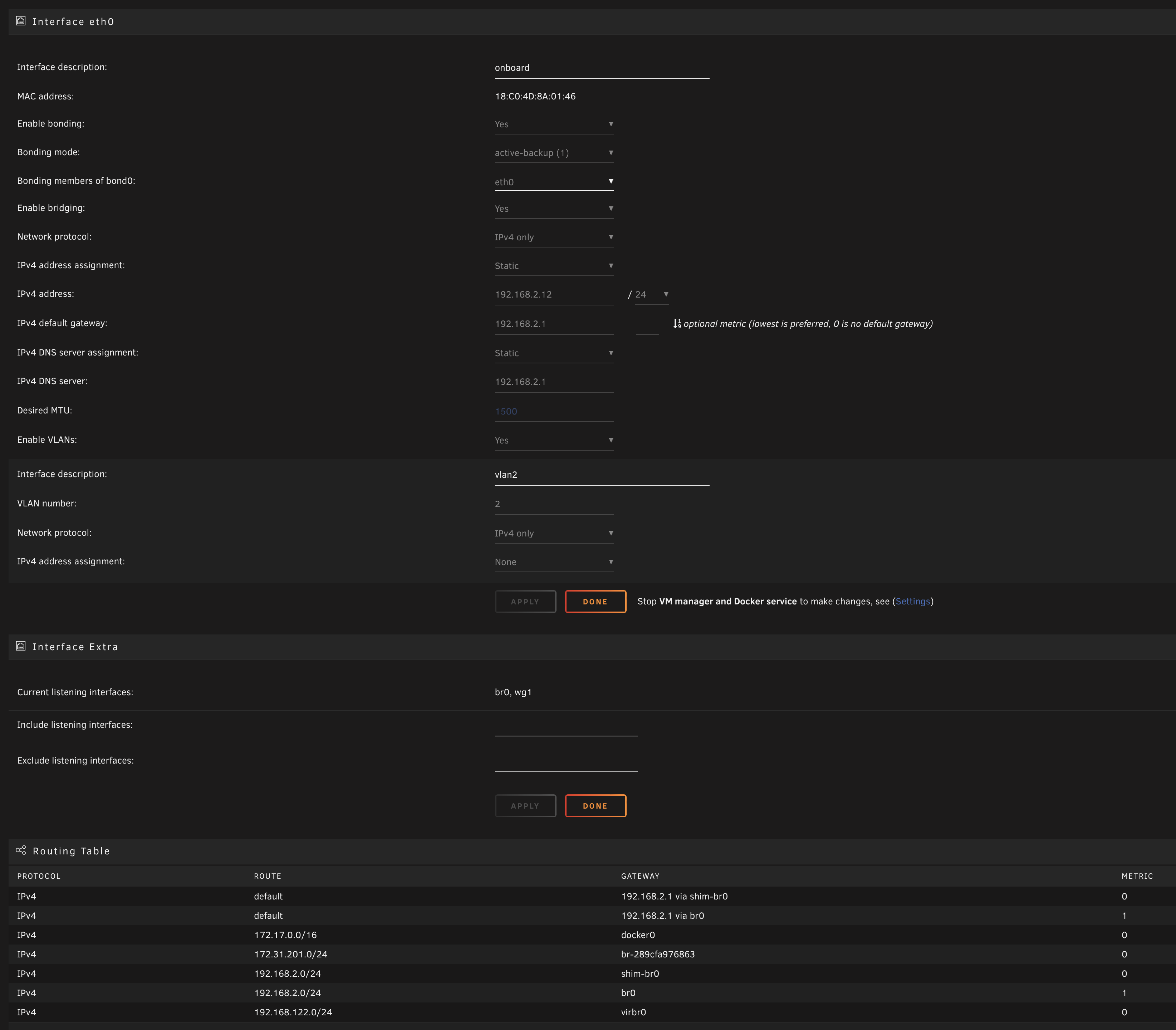

  12. nach downgrade auf 6.12.3 gleiches Problem, das letzte Update ist also unschuldig. Habe weiter getestet... es ist egal, ob ich aus dem VLAN30 per LAN oder WLAN (Unifi) komme, kann den Server aus dem VLAN 30 nicht erreichen. Habe nun die Opnsense Firewall im Verdacht, da wurde vor Kurzem auf 23.7.3 aktualisiert. Könnte von der Zeit her auch passen. Könntest Du bitte nochmal einen Screenshot von einer funktionierenden Routingtabelle schicken? Ist das richtig, dass beim Subnetz 2.0 Metric 1 steht?

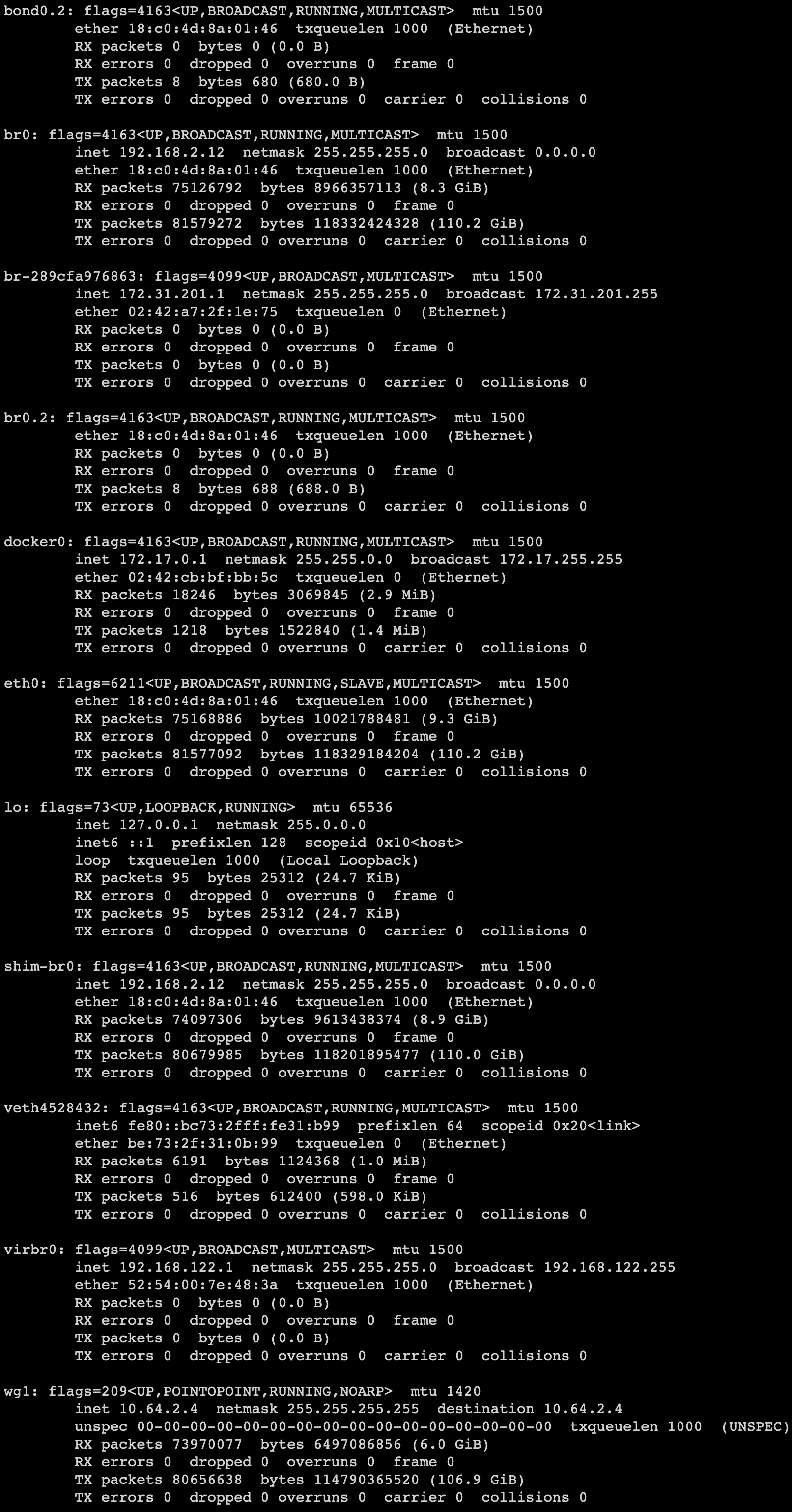

  13. Der Switchport ist schon immer PVID untagged 2. Wie gesagt, erreiche ich die Docker über br0 mit anderen IP Adressen, wie z. B. 192.168.2.16. Habe dennoch testweise eine freie IP für VLAN 2 vergeben. Keine Änderung. Habe dann VLANs in Unraid deaktiviert, das ist vermutlich bisher unnötig gewesen, da der Switchport nur VLAN2 durchlässt. Auch nach Server-Neustart gleiches Verhalten. Unraid IP ist nicht erreichbar, Docker sind erreichbar. Vielleicht ist ein Rollback auf 6.12.3 doch eine Option, aber das löst ja das Problem für zukünftige Updates nicht.
