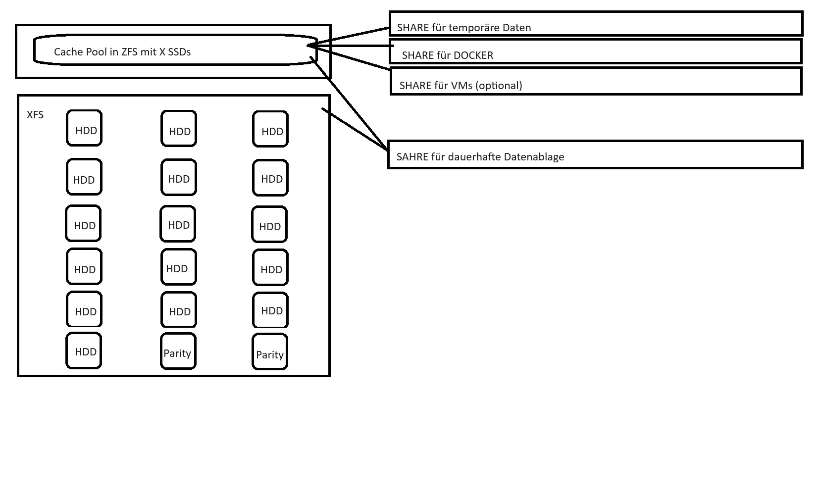

  2. So ich hab jetzt das meiste an Hardware für den Serverbau schon mal zusammen. Jetzt wollte ich euch noch kurz mein gepantes Softwaresetup zeigen. Ich hab mir das anhand bisheriger Forumbeitröge und meiner eigenen Idee zwecks Nutzung zusammengebaut. Die Idee ist folgende: Im Cache Pool gibt es eine Share für temporäre Daten, die mit der Einstellung "ONLY" belegt wird. Hier kommen nur Daten rein, die kurz dort liegen sollen und dann von Dockern oder VMs manuell weiter verarbeitet werden. Die Share Docker und VM ist logischerweise für alle Docker und VMs und wird mit der Einstellung "PREFER" versehen. Die Share für die dauerhafte Datenablage zeigt einerseits auf den Cachepool und andererseits auf die HDDs. Hier wird die Option YES gesetzt. Im Cachepool wird sozusagen die ganze Arbeit erledigt und auf den HDDs werden die Daten ausgelagert, die von Dockern wie z.B. Jellyfin und Co nur bei Bedarf dazu geschaltet werden müssen und ansonsten schlafen können. Aber ich würde natürlich gerne nochmal die Meinung der Experten (mit mehr Erfahrung als ich)hören 🙂 @mgutt @DataCollector Vielen Dank!
