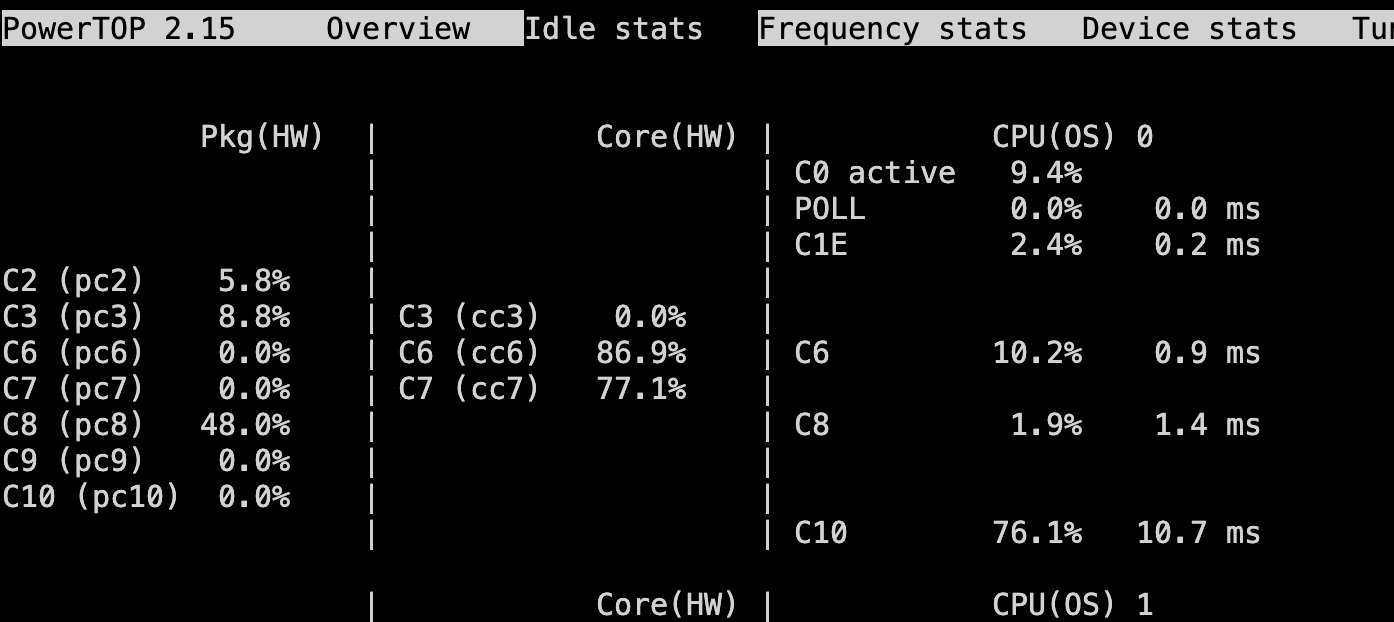

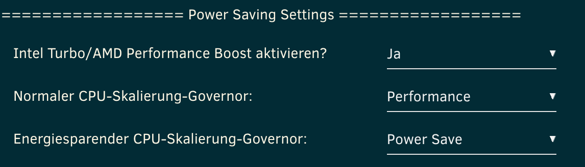

  2. Nach einer ganzen Weile testing habe ich noch auch C8 States. Kurioserweise lag es nicht an SSD, SATA Controller oder anderer Hardware. Bei mir geht die CPU nur in den Powermode wenn ich den normalen CPU-Skalierungsfaktor auf "Performance" stelle. Dann geht die CPU auch nach ner Weile in den Powermode.

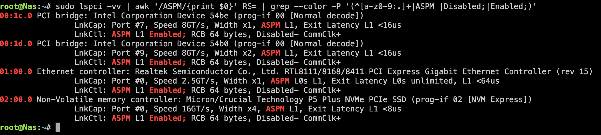

  3. ok, ich werde es mal testen. Obwohl lt. Screen ja ASPM L1 für die SSD aktiv ist und genau wie bei Dir.

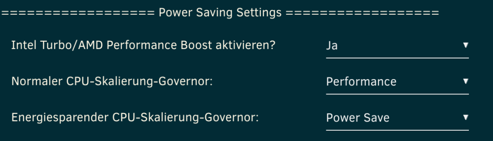

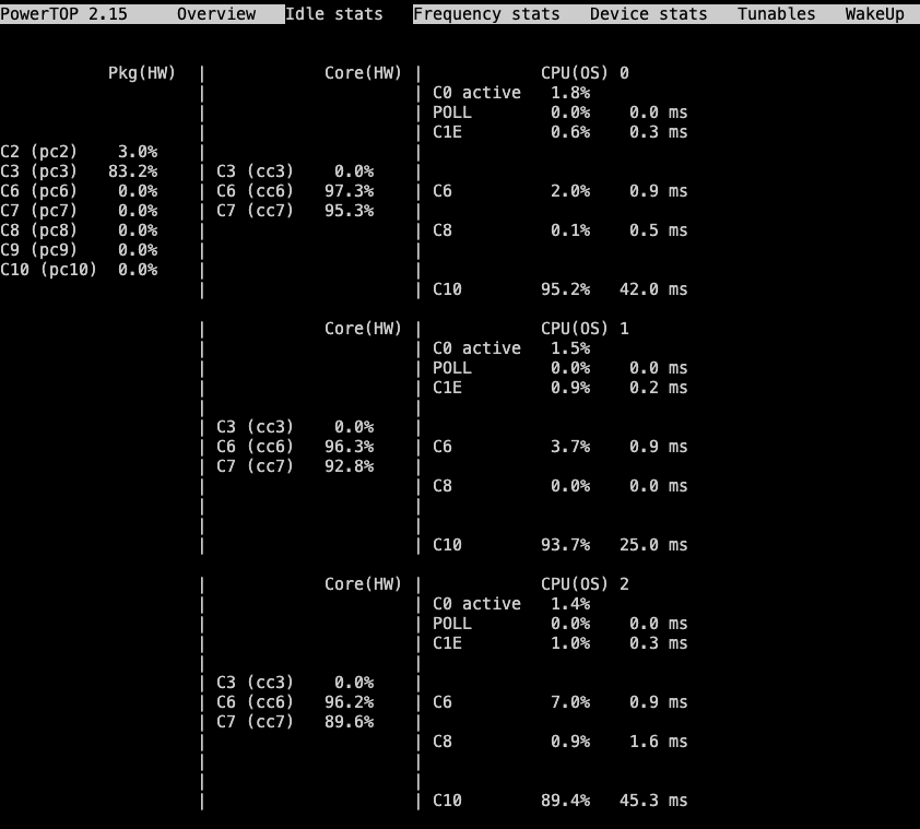

  4. Hab jetzt nochmal alle bios Einstellungen so wie in den screens übernommen. Bis auf USB Stick und LAN ist nichts angesteckt. Pcie sata karte ist auch ausgebaut und Festplatte ist im Standby. Trotzdem kommen die c-states nicht unter c3. Iddle liegt bei aktuell 13W
  5. war auch nur ne Vermutung da ich das in einem anderen Post gelesen hatte und ich eigentlich zu ziemlich alles im BIOS ausprobiert habe. Komme immer nur bis C3 (Im Bios gibt es so weit ich sehen kann auch keine Möglichkeit C-States explizit zu aktivieren. Nur global "Package C State Support" ) Gibt es ne Möglichkeit zu sehen ob die iGPU in den sleep geht/ist? Brauch ich evtl. noch irgendeinen Intel Treiber dafür? (Intel GPU Top hab ich schon drauf)
