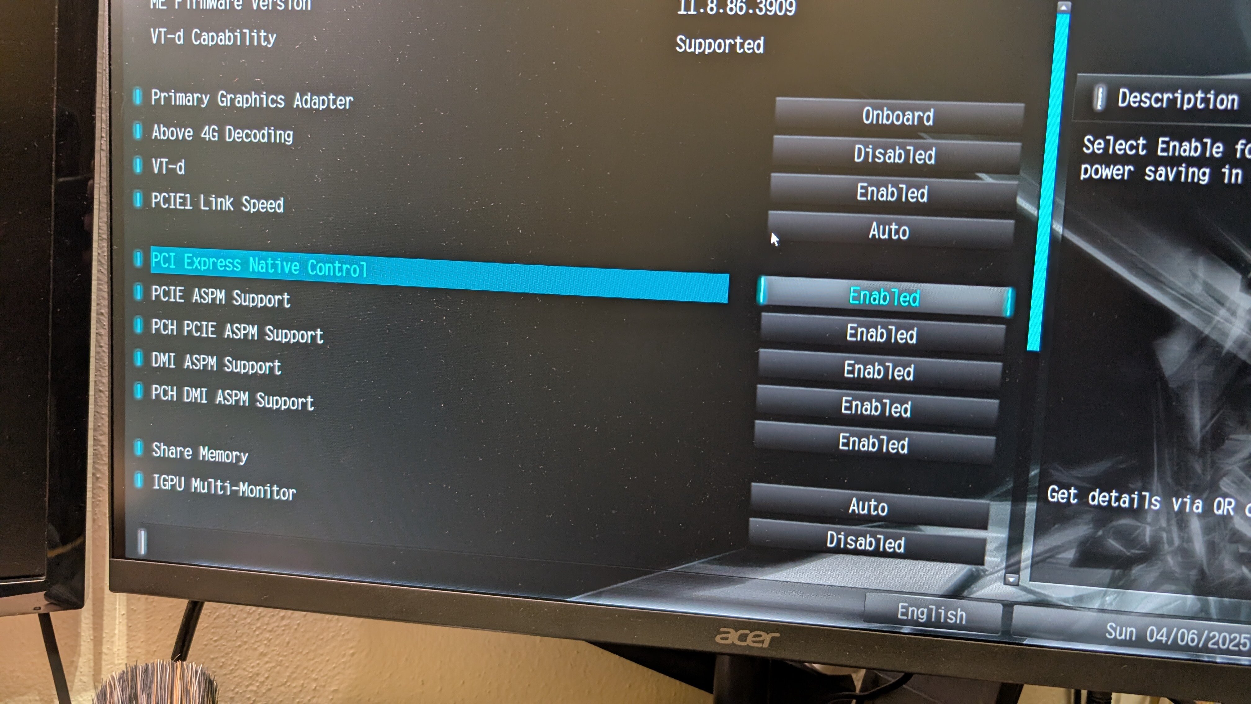

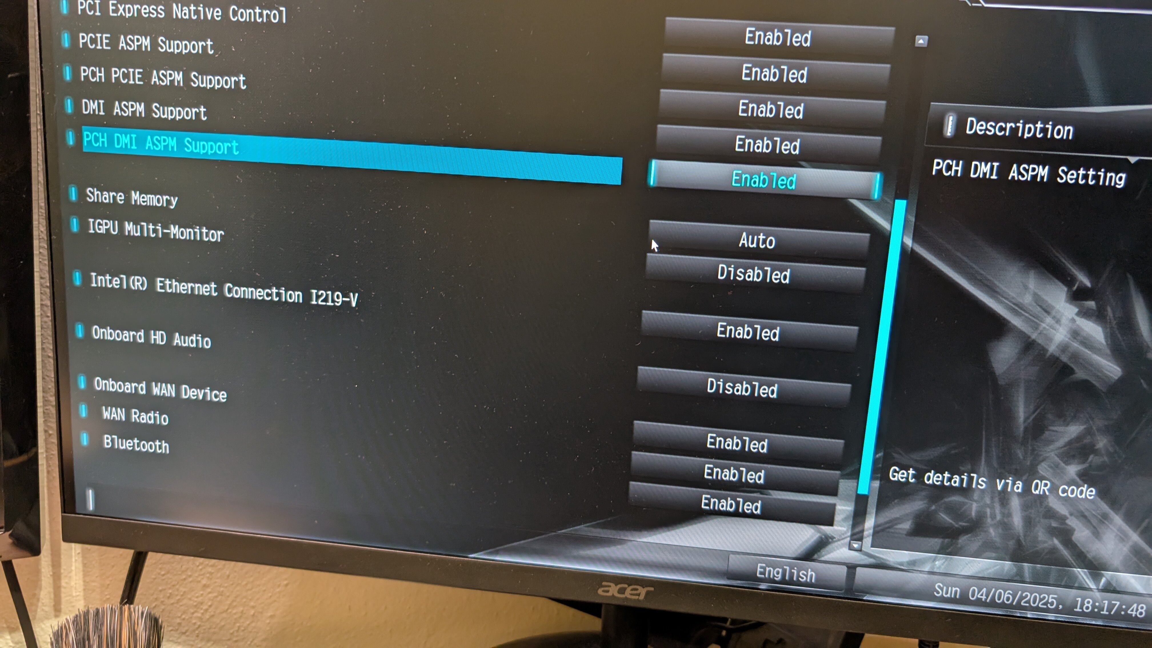

  2. Irgendwie funktioniert seither HotSwap der HDDs nicht mehr. Welche der Settings wäre dafür ggf. verantwortlich? - PCIE ASPM Support Enabled - PCH PCIE ASPM Support Enabled - DMI ASPM Support Enabled - PCH DMI ASPM Support Enabled - PCI Express Native Control Enabled

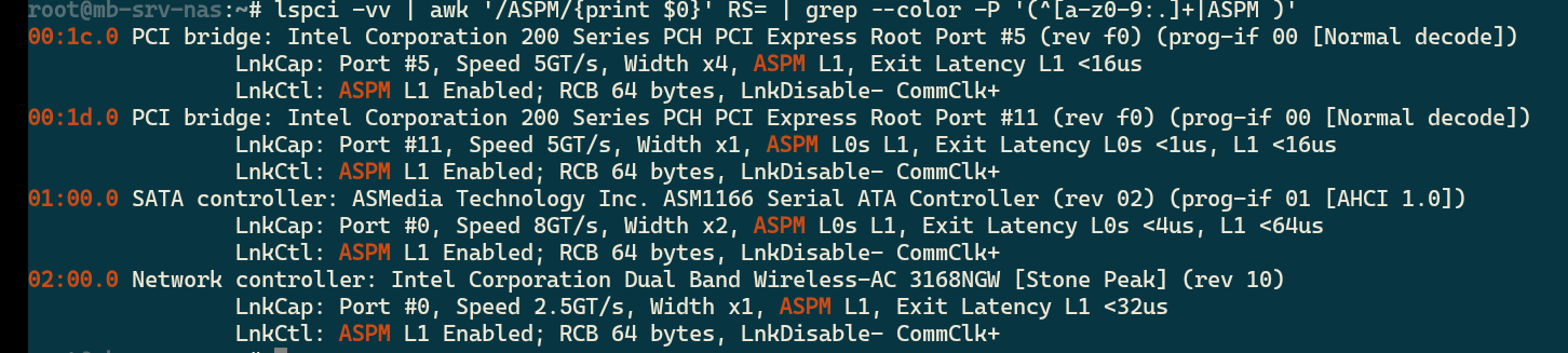

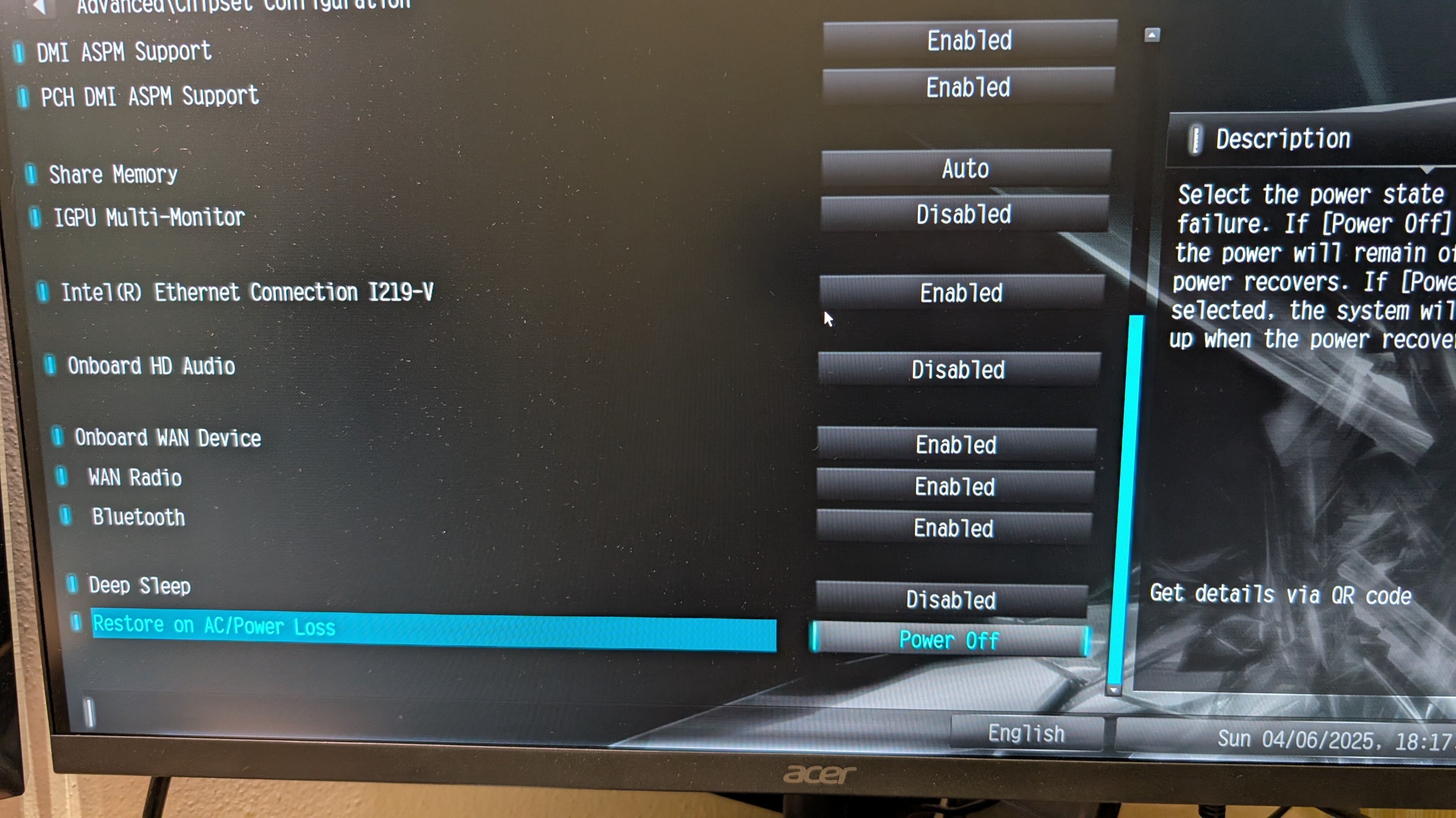

  6. Werd ich heute abend prüfen. Kann mir evtl. jemand sagen, warum seit der BIOS Umstellung das hotplugging nicht mehr geht? In den unassigned Devices erscheint eine hdd nicht mehr, wenn ich sie am sata anstecke. Auch im terminal wenn ich die hdds anzeigen lasse findet er nichts. Egal ob am MoBo oder am Controller. Sowohl Board als auch hdd unterstützen das eigentlich.
  7. Guten Abend, ich habe nochmal ins BIOS geschaut und irgendwie waren Onbaord WLAN und Audio wieder aktiviert. Warum auch immer. Ich habs deaktiviert Native Control aber noch auf enabled belassen. Der Output: 00:1c.0 PCI bridge: Intel Corporation 200 Series PCH PCI Express Root Port #5 (rev f0) (prog-if 00 [Normal decode]) LnkCap: Port #5, Speed 5GT/s, Width x4, ASPM L1, Exit Latency L1 <16us LnkCtl: ASPM L1 Enabled; RCB 64 bytes, LnkDisable- CommClk+ 01:00.0 SATA controller: ASMedia Technology Inc. ASM1166 Serial ATA Controller (rev 02) (prog-if 01 [AHCI 1.0]) LnkCap: Port #0, Speed 8GT/s, Width x2, ASPM L0s L1, Exit Latency L0s <4us, L1 <64us LnkCtl: ASPM L1 Enabled; RCB 64 bytes, LnkDisable- CommClk+ Powertop macht immer noch C2 nicht drüber. Ich hab auch meine BIOS Einstellungen mit angehängt. Ich werde jetzt die Native Control noch mal auf disabled setzen.

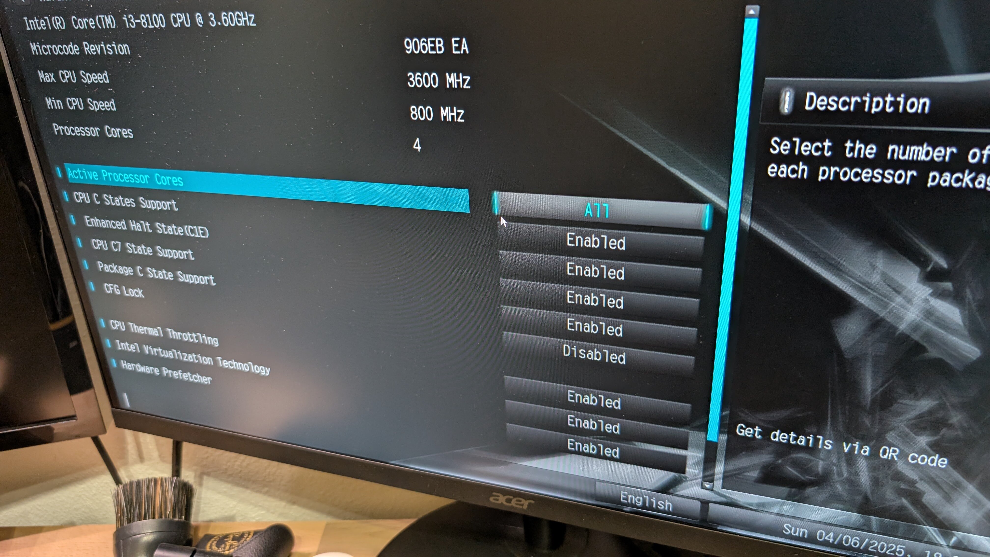

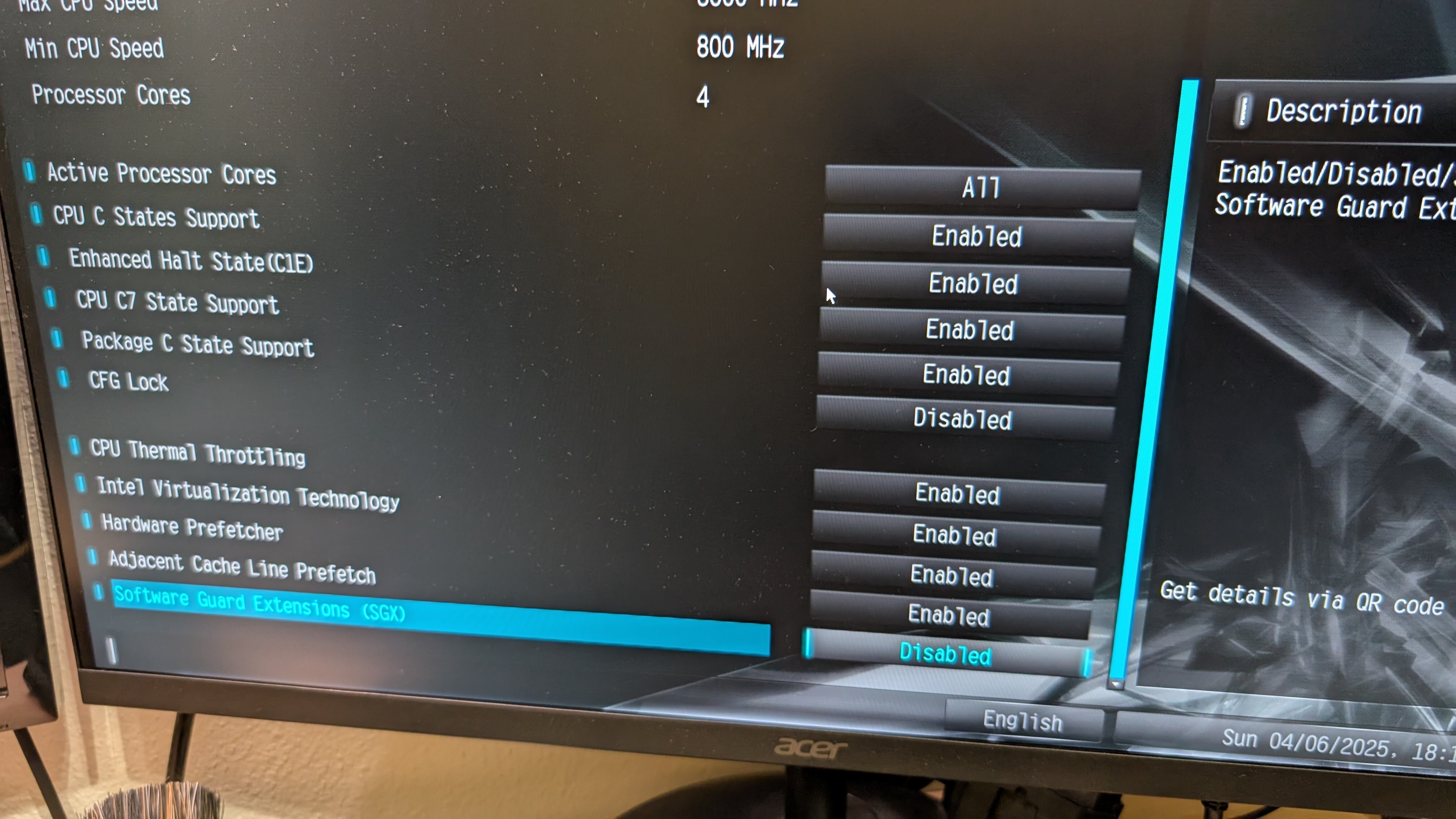

  8. Also es bleibt nach wie vor bei c2. Ich mach heute Abend Fotos vom BIOS. Irgendwas auf was ich achten sollte? Die settings aus dem Post sind gesetzt.

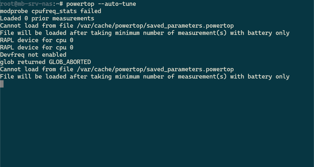

  9. Wenn ich es ausführe, dann bekomme ich folgendes:
  10. Ja die einsparung bisher is schon super. Aber die c states wundern mich ehrlich gesagt schon sehr. Da muss irgendwo noch der Wurm drin sein. Das wlan habe ich eigentlich im BIOS deaktiviert. Warum das angezeigt wird ist mir schleierhaft. Mal heute abend kucken Grüße
