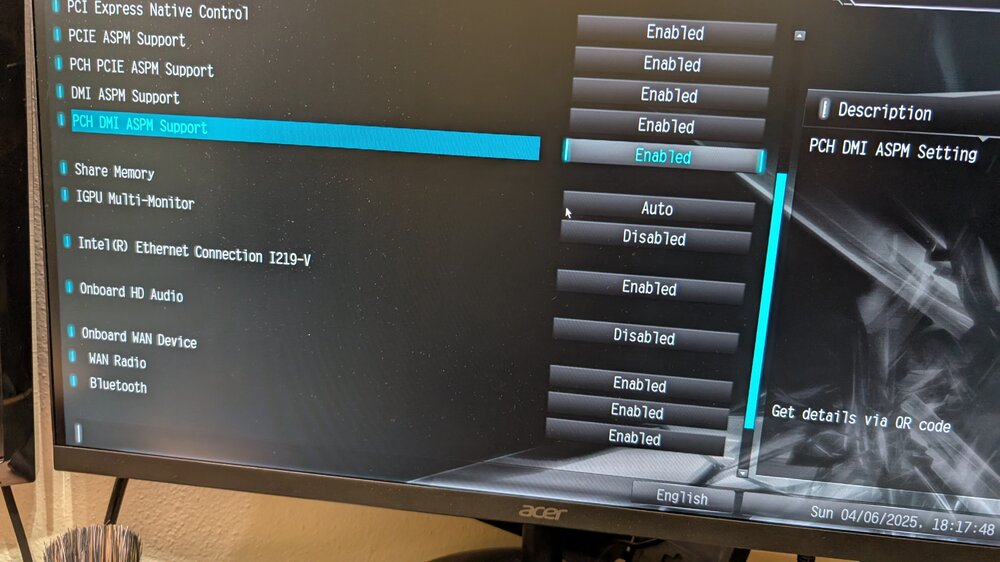

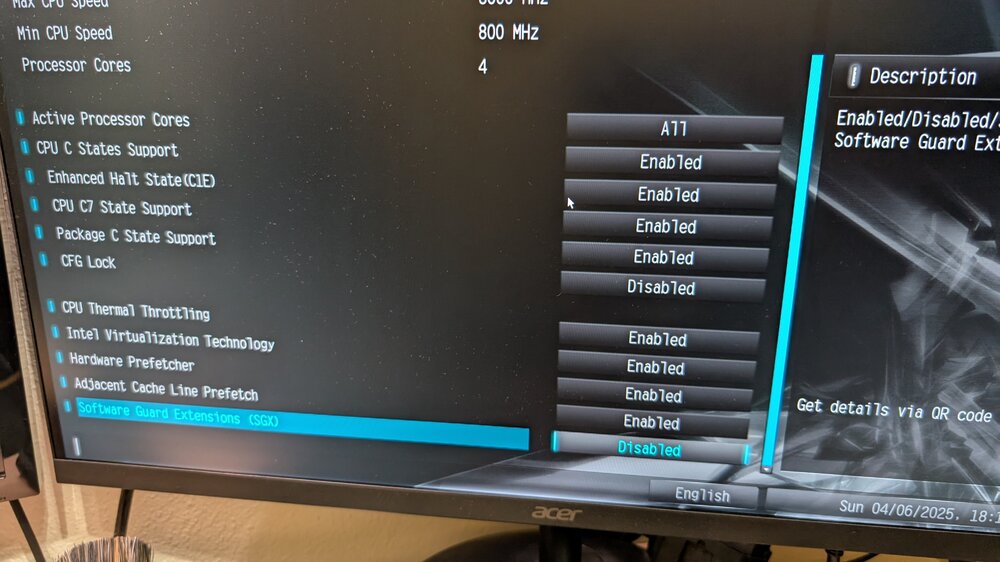

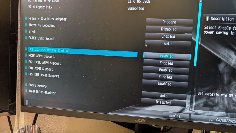

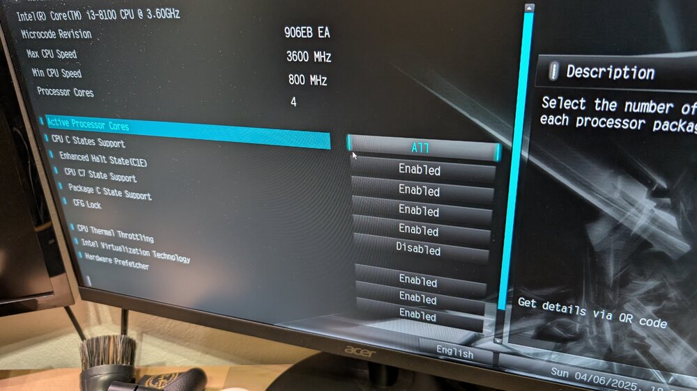

Also ich habe jetzt folgende Ergebnisse:
Vor den BIOS-Settings:
  • Nach dem Hochfahren ohne Array:  46W
  • Nach Array Start mit allen Disks: 49W
  • Spin Down State ohen Docker: 35W
  • Mit docker aktiv + Disks spin up: 48W
  • Mit docker aktiv + Disks spin down gestartet: 40W
Nach den BIOS-Settings:
  • Nach Array Start mit allen Disks: 45W
  • Spin Down State ohne Docker: 30W
  • Mit docker aktiv + Disks spin up: 45W
  • Mit docker aktiv + Disks spin down: 30W
Ein bisschen was hats tatsächlich gebracht.
