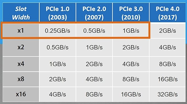

Wie berechnet sich das? Ich bin da wie gesagt noch nicht so tief drin.
PCIe 1.0 x1 = 0,25GByte/s
PCIe 2.0 x1 = 0,5GByte/s
PCIe 3.0. x1 = 1GByte/s
PCIe 4.0 x1 = 2GByte/s
PCIe 5.0 x1 = 4GByte/s
PCIe 1.0 x2 = 0,5GByte/s
PCIe 2.0 x2 = 1GByte/s
PCIe 3.0. x2= 2GByte/s
PCIe 4.0 x2= 4GByte/s
PCIe 5.0 x2 = 8GByte/s

    PCIe 1.0 x1 = 0,25GByte/s PCIe 2.0 x1 = 0,5GByte/s PCIe 3.0. x1 = 1GByte/s PCIe 4.0 x1 = 2GByte/s PCIe 5.0 x1 = 4GByte/s   PCIe 1.0 x2 = 0,5GByte/s PCIe 2.0 x2 = 1GB

Vielleicht hilft auch so eine Übersicht:
Hier siehst du PCIe Gen2 x4 hat 2GB/s, also das gleiche wie ein PCIe 3.0 x2 oder ein PCIe 4.0 x1 usw.

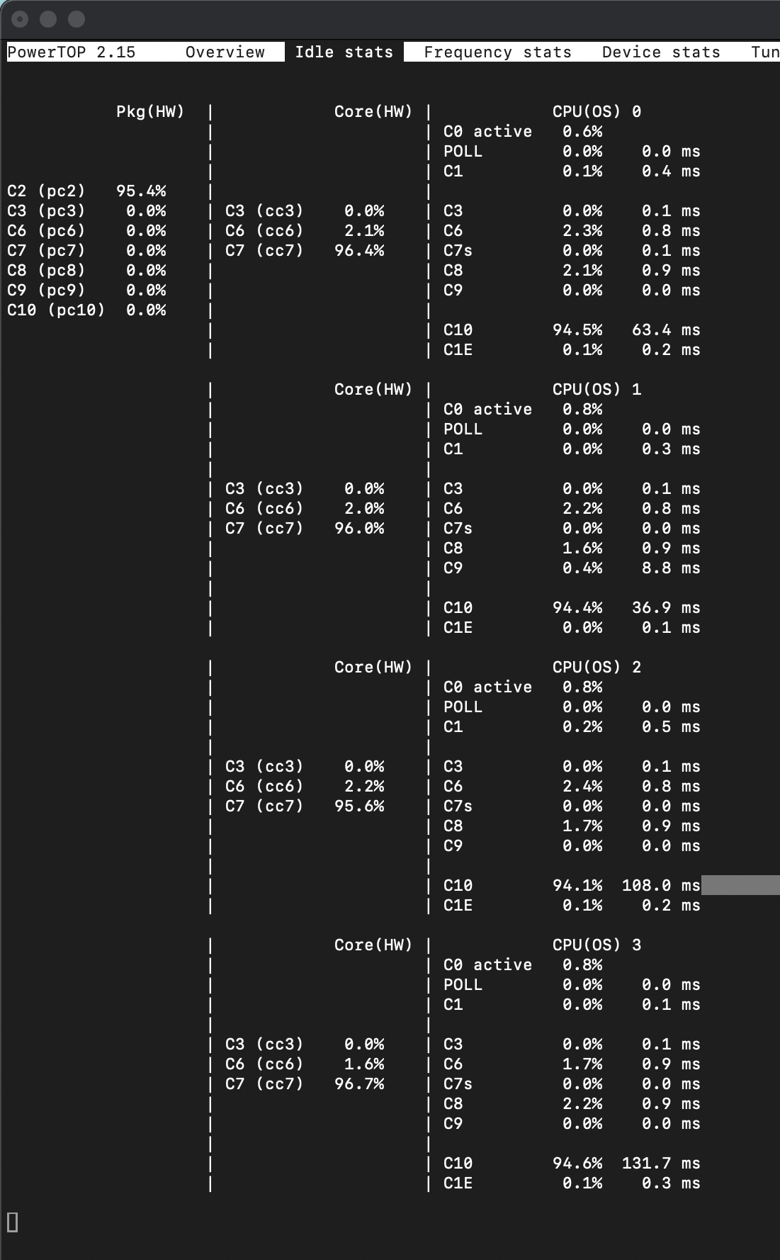

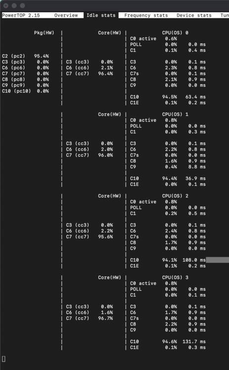

Der aktuelle Verbrauch im Idle (spin down der HDDs, keine Docker keine VM) liegt bei 23 Watt.
Laut Powertop komme ich im PKG aber nicht über C2 hinaus. Die Settings im BIOS sind auch in Ordnung. Die einzelnen Cores zeigen mit C7 an:
Was könnt man jetzt noch tun bzgl. der States?

Aber mal zu deinem Verbrauch. Irgendwas ist bei deinem Powertop Bildern komisch. Du kamst früher in C3 und jetzt nur noch C2? Mit dem ASPM aktiviertem ASM1166?
Du solltest nochmal ins Bios schauen.
PS: Was für einen ASM1166 hast Du jetzt genommen? PCie oder M.2 Slot?
PPS: und das WLAN Ding solltest du deaktivieren oder wenns geht ausbauen.
Edited by MPC561
Ja die einsparung bisher is schon super. Aber die c states wundern mich ehrlich gesagt schon sehr. Da muss irgendwo noch der Wurm drin sein.
Das wlan habe ich eigentlich im BIOS deaktiviert. Warum das angezeigt wird ist mir schleierhaft. Mal heute abend kucken
Grüße
Ja deswegen die Anmerkung wenns geht ausbauen. Wir hatten das hier schon oft das obwohl im Bios deaktiviert der kram trotzdem irgendwie semi-aktiv ist und Strom zieht und in den Devices auftaucht. Beim Ausbau (wie gesagt wenns der einfach ist) sollte das dann nicht mehr der Fall sein.
Wobei das mit dem erst C3 und jetzt C2 nicht zu tun haben sollte. Ich würde nach dem boot nochmal powertop --autotune manuell eingeben und dann das System mal 30 Minuten Zeit geben bis zum messen. (Irgendwie, verzeih mir, schaut das mit dem C2 so aus als wenn du powertop --auto-tune nicht ausgeführt hättest, aber ich kann mich natürlich irren).
Wenn ich es ausführe, dann bekomme ich folgendes:Screenshot_20250406-160818.thumb.png.b193db51d34c4175ffc19db5b68ebce1.png
Eine solche (Fehler) Meldung ist normal. Ignorieren.
Es läuft trotzdem.
Also es bleibt nach wie vor bei c2.
Ich mach heute Abend Fotos vom BIOS. Irgendwas auf was ich achten sollte? Die settings aus dem Post sind gesetzt.
Da die Netzwerkkarte bei dem lspci Befehl nichtmal angezeigt wird (sollte eine RTL8111 sein) kann man die natürlich auch nicht mit dem ASPM Helper oder setpci in den ASPM bekommen weil man einfach die Adressen der zugehörigen PCI Bridge und des Gerätes selber nicht weiss. Schau Dir bitte nochmal die Option mit dem "PCI Express Native Control" im Bios an und stell die mal um auf den anderen Wert. Vielleicht gibts dann mehr Informationen mit dem lspci Befehl oben. Wenn nicht dann müssen wir mal einen "langen lspci Befehl machen bei dem nicht nur devices angezeigt werden bei denen irgendwie ASPM erwähnt wird.
Was nun tun:
- danach mal im Bios "PCI Express Native Control" oder so auf den anderen wert stellen und schauen ob mit dem langen lspci Befehl mehr angezeigt wird.
- wenn das mit Bios nichts gebracht hat: poste mal als Text (kein screenshot) die ausgabe von lspci -vv
Edited by MPC561
