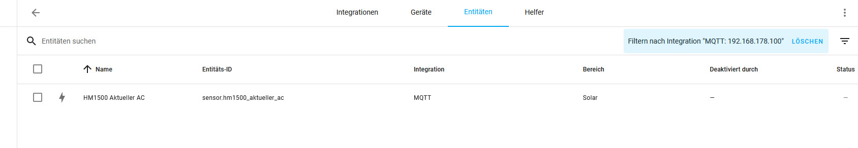

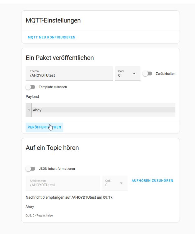

So...ein paar Tage konnte ich nichts testen... Ich möchte mich zuerst einmal bedanken für die Tips ! Nun hat alles geklappt - es war ein dämlicher "/" der gefehlt hat und der mir nicht aufgefallen ist...Beim Topic musste ich /ahoy/.... einsetzen, ich habe allerdings nur "ahoy/..." geschrieben...Also das geändert war, lief alles sofort und die Daten werden übertragen wie gewünscht... Danke nochmal !

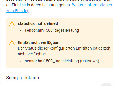

Hallo Ford Prefect (cooler Name übrigens ) besten Dank für Deine ausführliche Antwort und Deine aufmunternden Worte Es ist ja auch nicht so, dass es nicht Spaß machen würde aber vieles ist einfach...puh... Naja, bin wieder etwas weitergekommen aber hänge halt immer noch an einer Stelle fest, für die ich noch keine Lösung gefunden habe.. zuletzt habe ich die Daten der AhoyDTU ja an MQTT angebunden - habe dazu die MQTT.yaml entspr. angepasst das Daten wie Tagesleistung in wh usw übertragen werden angepasst. Das scheint auch in HA anzukommen aber - und da hänge ich nach wie vor fest - der Status der Entitäten steht nach wie vor auf "unknown"...das bekomme ich nicht gelöst. Habe nun gelesen, dass man wohl einen "Helfer" angelegen muss um die Werte dann zb im Energie-Dashboard darzustellen...Habe ich ebenfalls versucht - nun sehe ich diesen Helfer aber nicht im Energiedashboard zur Auswahl...Es ist also , wie ich schon sagte..."puhh..." und irgendwann fängt es einbfach auch an zu ermüden wenn man immer wieder rumwerkelt und man in zentimeterschritten vorwärts kommt - oder selbst das nicht... Das Thema Grafana/Telegraf usw..hab ich noch nicht mal angefangen...mir würde es schon reichen - also erstes Erfolgserlebnis - mal irgendwelche Daten der AhoyDTU in HA zu sehen ...Das ist echt ein Akt

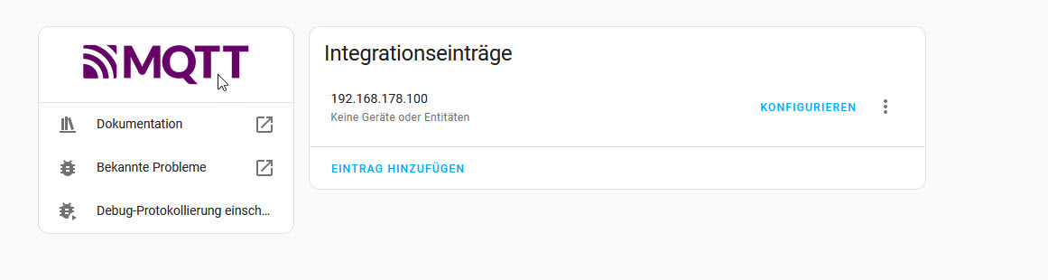

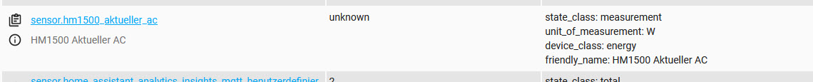

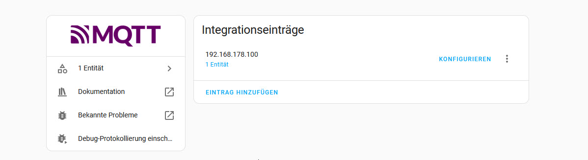

Soooo...sorry, muss nun doch nochmal fragen weil ich glaube, ich bin kurz vorm Ziel Was habe ich gemacht : Ich habe die configuration.yaml angepasst und dort auf eine mqtt.yaml verwiesen. Steht im Netz...Dann dort dein ersten Eintrage aus der Ahoy-DTU eingetragen (erstmal nur einen, zum testen...). Das SCHEINT auch soweit zu klappen, als das ich jetzt unter MQTT in HA endlich eine erste Entität sehe. In der MQTT habe ich folgende Einträge : sensor: - name: "HM1500 Aktueller AC" state_topic: "ahoy/HM1500/ch0/P_AC" unique_id: "HM1500-1-TotalYield" value_template: "{{ value | round(2) }}" unit_of_measurement: "W" device_class: energy state_class: measurement Damit sollte es eigentlich im Energie-Dashboard auftauchen - tut es aber leider nicht. Auch die Änderung bei state_class auf "total_invreasing" hat nix gebracht. Ich sehe da nur meine Shelly3EM, sonst nix... Würde das Ganze nun gerne optisch sichtbar machen... Unter "entwicklerwerkzeuge/Zustände" steht der Eintrag auch auf "unknown" ...

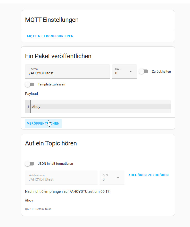

Servus, doch, finden tue ich es : Ich hefte mal zwei Screenshot dran - wenn ich dort auf "zuhören" klicken und den gleichen Topic wie in meiner AhoyDTU wähle - kommt auch was an - aber was ? Mit "Auswertungen" meine ich , dass ich mir das ganze gerne grafisch - optimalerweise im Jahresverlauf - ansehen möchte und auch anhand der aktuellen Werte, die die DTU liefert, irgendwelche Aktionen steuern möchte...

So...nun muss ich doch nochmal um Hilfe bitten.. Was habe ich bisher gemacht : Über Unraid (Docker) Mosquitto installiert und Home Assistant (die cmccambridge) ebenfalls als Docker. Parallel läuft eine AhoyDTU - deren Daten möchte ich gerne als erstes mal sichtbar machen. MQTT auf der AHOY habe ich aktiviert und dort den Topic /AhoyTest angelegt mit dem Server meines Unraid-Servers, Port 1883 und user/PW wie in der passwd-Datei von Mosquitto angelegt. Das scheint auch zu laufen (Siehe Bild 1). Parallel habe ich, wie oben geschrieben, eine mosquitto.db anlegen lassen, das geht offenbar auch (auch wenn ich nicht weiss, was drinsteht ) aber es wird regelmäßig etwas abgelegt und die Datei wird größer, gehe also mal davon aus das auch was reinläuft. Mit MQTT-Explorer kann ich sehen, dass die AhoyDTU gefunden wird, auch die MQTT Installation bei Home Assistant kann ich dort sehen. Was nun nicht geht - ich kann die Daten NICHT in HomeAssistant anzeigen lassen..ich kriege es nicht hin bzw weiss nicht genau was der nächste Schritt wäre. Ich hätte jetzt gedacht, dass ich offenbar als nächstes wohl InfluxDB installieren sollte und dann Grafana (zb). Grafana ist offenbar inzwischen in HA integriert - wenn ich die Infos richtig verstanden habe. InFLux kann ich aber irgendwie nicht installieren, da in den YT Video bzw Webseiten immer gesagt wird : Einfach über Add-ons installieren...Ja, und wo sind die ? Lt dem letzten Video von Simon42 gibts nun wohl wieder mehrere Versionen des HA - und ich hab wohl - mal wieder - die falsche erwischt... Ist es bis dahin richtig oder habe ich hier schon einen Fehler ? Das Ganze ist in Unraid als Docker installiert worden - hab zwar irgendwo gelesen (im Nachhinein) das HA wohl besser als VM installiert werden sollte aber nun ist es so (oder hat das ggf was mit dem Punkt vorher zu tun - also Docker-Version anders als VM-HA-Version ? Sorry aber so langsam blicke ich echt nicht mehr durch... Alternative wäre ja ggf InfluxDB in Unraid und dann von HA auf Influx ?
