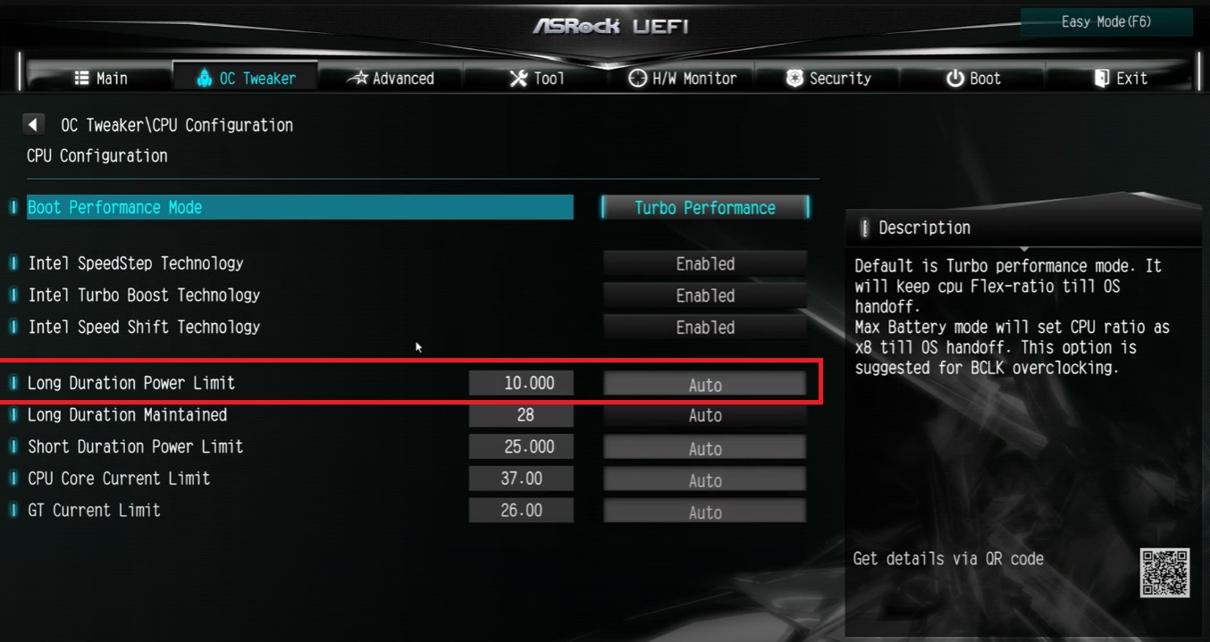

  4. Welche Vorteile wären das? Hat das Prime n100 das Spulenfiepen nicht? Oder wird es vom Lüfter des "richtigen" Netzteil übertönt? (Oder hast du Strom via PicoPSU und wenn ja, was genau und wie ist der Stromverbrauch?) Wenn man den Turbo Boost abschaltet, wird der beim Normaltakt von 800mhz stecken bleiben. Hier steht noch was interessantes: https://www.elefacts.de/test-asus_prime_n100i_d_d4_im_test__das_ideale_nas_mini_itx_mainboard_ Das kann man allerdings im BOIS umstellen und habe ich getan - hat 0 Auswirkungen auf das Geräusch und Stromverbrauch. Der Typ da schreibt aber: Das ist doch aber genau hier einstellbar? 6.000 rein und gut ist?
