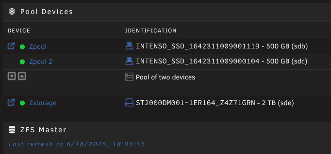

VollstÀndige Sicherung des alten Servers und Wiederherstellung 1:1 auf dem neuen Server
Leider geht das nicht so, da die HDD/SSD im alten Server bleiben, und in die Ugreen kommen 2 HDD 2TB und 2 M.2 SSD 1TB Die gesamte Unraid Installation ca. 160 GB befindet sich auf dem Zpool der zwei 500 GB SSDs Die Zstorage 2 TB dient lediglich fĂŒr Backups und SMB Storage shares. Es muss doch irgendwie möglich sein, sowie man das bei dem Flash Device mit "FLASH BACKUP" machen kann, ein komplettes Backup der Unraid Installation zu erstellen, dass die Shares, Users, Plugins, Docker Containers usw. einbezieht und auch alle Settings berĂŒcksichtigt und man dieses Backup dann zurĂŒckspielen kann auf einen neuen Server. Im Grunde genommen, muss man ja auch ein solches Backup haben, wenn der Worst Case eintritt, dass der Server komplett defekt wĂ€re und man ihn durch einen neuen ersetzen mĂŒsste. .. Im Ăbrigen: hatte ich diese Anfrage auch im englischen Forum General Support gestellt aber bis jetzt hat noch niemand darauf eine Antwort, seltsam... ..

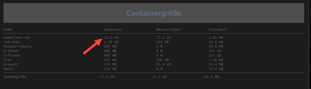

ContainergröĂe steigt an (wegen paperless)
Cooool hab's gefunden đ Vielen Dank fĂŒr die schnelle RĂŒckmeldung..
Hallo zusammen, ich habe den Post hier verfolgt, und mal eine Frage: wo bzw. wie kann ich mir eigentlich diese "Container GröĂe" in Unraid anzeigen lassen ? Vielen Dank. .
