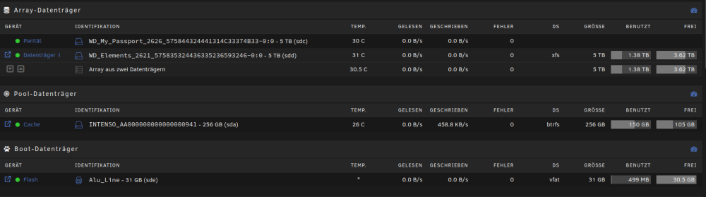

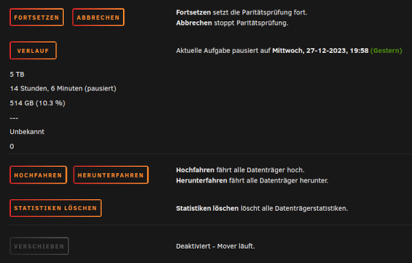

    Yup, ich weiß, aber es geht eben um kleines System für zuhause, nix großes Erwischt. Hatte was herumgespielt und vergessen es wieder zurückzusetzen. Jetzt kann ich bei mind. 10 MB/s zusehen wie der Cache sich leert 🙂 Damit bin ich doch schon voll zufrieden Hab auch mal ausgetestet, ob es einen Unterschied macht, ob die Paritätsprüfung unterbrochen oder gestoppt ist. Dem scheint aber nicht so. Ja, das war es. Danke, dass du das gesehen hast das hatte ich auch überlegt, aber was ich so gelesen hatte, lohnt sich das nicht für meine Fall. Und mein "1+1 setup" ist doch kein raid1, ist doch unraid, oder? Es soll auch noch mehr werden, dafür will ich ja die alten Platten leeren btw noch meine Frage von ganz oben: lässt sich der mover nur in der console stoppen?

    ups, da hatte ich die falsche Stelle per copy/paste eingefügt 😕 Sollte natürlich Einstellungen/Aufgabenplanung/Mover-Einstellungen heißen. Sorry für die Verwirrung. laufen nicht parallel, hatte ich extra unterbrochen. seit gestern Abend hat sich gar nix mehr bewegt PS: Dein Username gefällt mir 😄

  13. Hallo zusammen, bin neu hier (s. meine Vorstellung) und bei mir stellen sich immer wieder Fragen, die ich versuche selbst zu klären per Recherche. Aber nicht immer finde ich was dazu. Also wenn wer ne Quelle einer Antwort zu meinen Fragen hat, wäre ich auch schon glücklich 😛 Der Cache-Pool ist echt eine feinde Sache, nur den Mover verstehe ich noch nicht ganz. Klar ist mir, dass ich ihn unter Einstellungen/Aufgabenplanung/Paritätsprüfung geplant oder unter Start/Array-Vorgang/Verschieben direkt starten kann. Ich hab dann auch unter Start schön sehen können, wie was rüber ging (schien mir aber mit rund 1 MB/s doch recht wenig). Nun läuft der Mover schon Stunden und es bewegt sich nichts mehr. Habe ich da was falsch verstanden oder falsch eingestellt? Zudem stellt sich mir die Frage, da die Daten im Cache ja "ungesicherter" sind, als im Array, ob es möglich ist, die Reihenfolge, wie der Mover den Cache verschiebt, beeinflusst werden kann. Da der Mover ja sinnigerweise das Stoppen des Arrays verhindert, ist es sinnvoll, den Mover auch stoppen zu können. Als einzige Möglichkeit hab ich bisher die Konsole des unraid gefunden. Hab ich was übersehen? Schon mal vorab vielen Dank an die community für den Support, den ich alleine schon durch das Lesen hier bekommen habe
