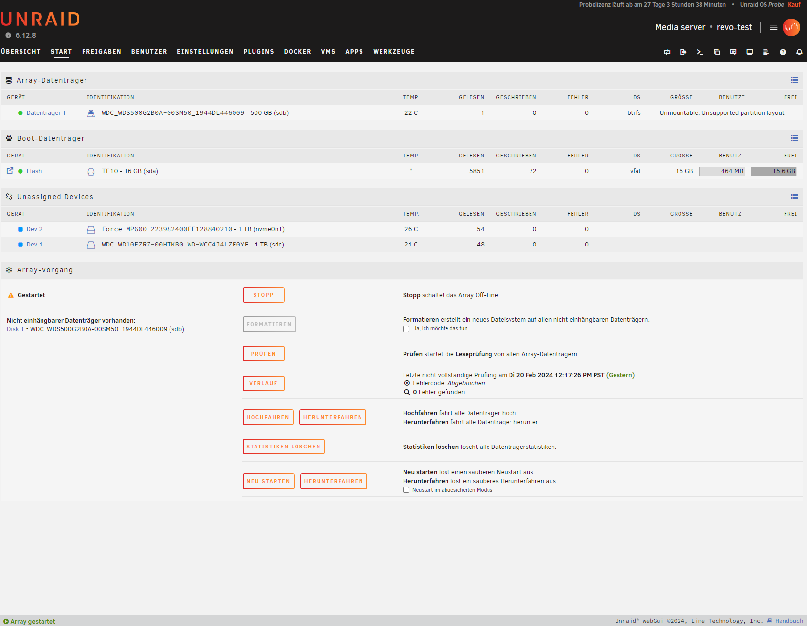

  3. I see nothing Startet Array stopped Disk1 startet array disk1 stopped array
  4. How can I format the disk in Unraid? When I stop the array I can't find anything either. And when I click on the disk as well.

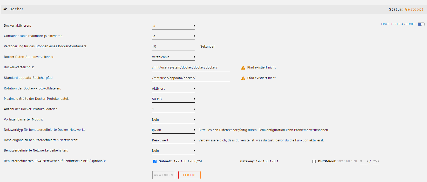

  5. Hi, I just installed Unraid and wanted to set up my servers. I have seen some videos about Unraid but never used it. The problem: - I can't use Docker or VMs (Libvirt), the service doesn't want to start. Or how can I start the Manuel services? I have activated both in the settings. Docker says it can't find the path, why? Do I still need to download something from the community plugins? - I think my hard disk is not connected properly. see picture Why is the SSD not moutable? How can I format it in Unraid (optionally via GUI)? - When I want to create shares, I always get to the page "http://192.168.178.21/update.htm" and nothing happens. And how can I remove a disk from Unraid? When I stop the array and remove the disk, it complains and I don't see anywhere a way to permanently exclude the disk from the array. revo-test-diagnostics-20240221-2005.zip
  6. Hallo, ich habe gerade Unraid installiert und wollte meine Server einrichten. Ich habe einige Videos über Unraid gesehen, es aber nie verwendet. Das Problem: - Ich kann weder Docker noch VMs (Libvirt) verwenden, der Dienst möchte nicht starten. Oder wie kann ich die Manuel-Dienste starten? Ich habe beides in den Einstellungen aktiviert. Docker sagt, es kann den Pfad nicht finden, warum? Muss ich trotzdem etwas von den Community-Plugins herunterladen? - Ich glaube, meine Festplatte ist nicht richtig angeschlossen. siehe Bild Warum ist die SSD nicht montierbar? Wie kann ich es in Unraid formatieren (optional über GUI)? - Wenn ich Freigaben erstellen möchte, komme ich immer auf die Seite „http://192.168.178.21/update.htm“ und nichts passiert. Und wie kann ich eine Festplatte aus Unraid entfernen? Wenn ich das Array anhalte und die Festplatte entferne, beschwert es sich und ich sehe nirgendwo eine Möglichkeit, die Festplatte dauerhaft aus dem Array auszuschließen. Übersetzt mit DeepL.com (kostenlose Version) PS: Das /mnt/user/system/docker/docker/docker keine Ahnung, warum das so war ... hat es in /mnt/user/system/docker geändert revo-test-diagnostics-20240221-2005.zip
