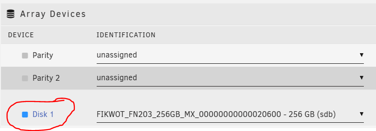

  1. Jetzt geht es. DANKE! Für alle die vielleicht das gleiche Problem haben. Parity 1+2 NICHTS auswählen: Sondern nur hier: Dann ist der START-Button unten auch nicht mehr grau:

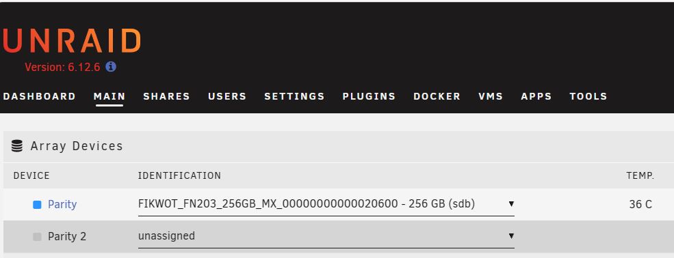

  2. Hatte dies bereits probiert. Habs nun nochmal wie folgt gemacht. Ohne Erfolg. Und ja die SSD ist die System Disk. "dann unter Array devices deine disk zuordnen und NICHT unter Parity" -> Das verstehe ich nicht. Unter Array Devices steht Parity und nur dort kann ich die Festplatte auswählen? Wenn möglich bitte den Ablauf per Screenshots, falls meiner nicht richtig ist. Danke.

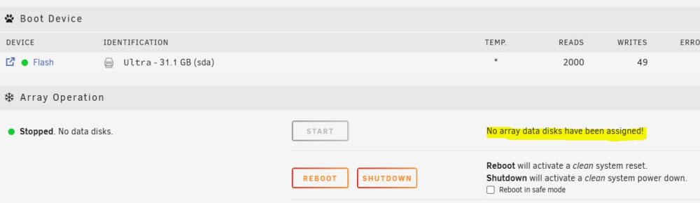

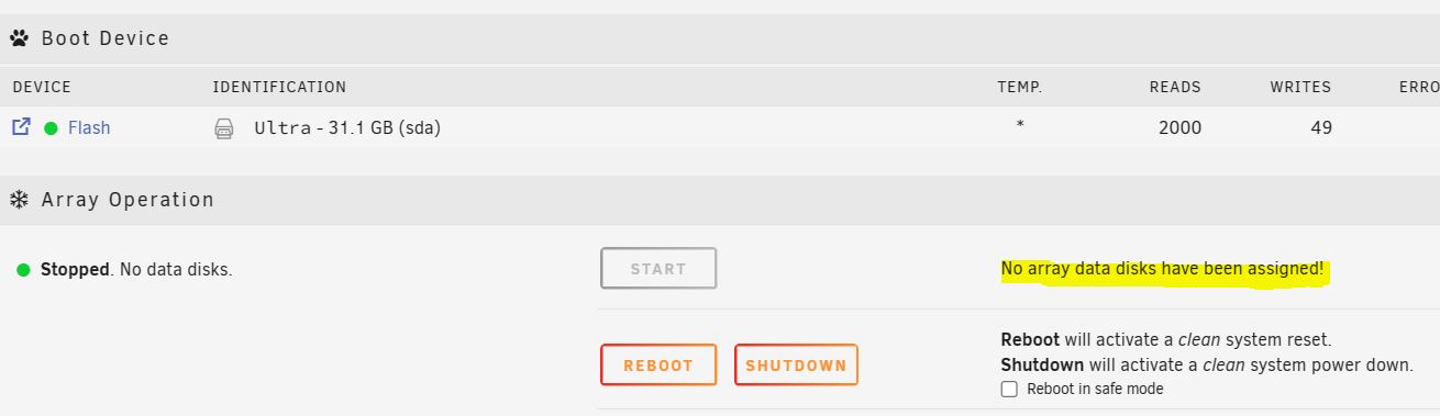

  4. sogblade joined the community
