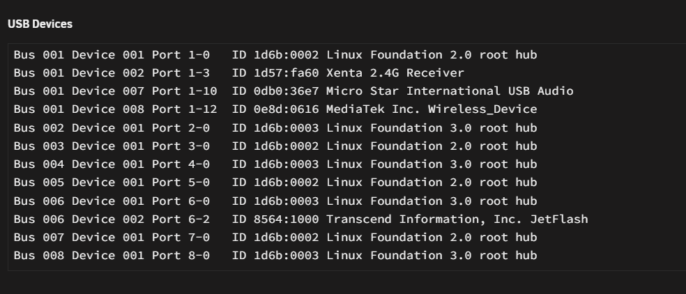

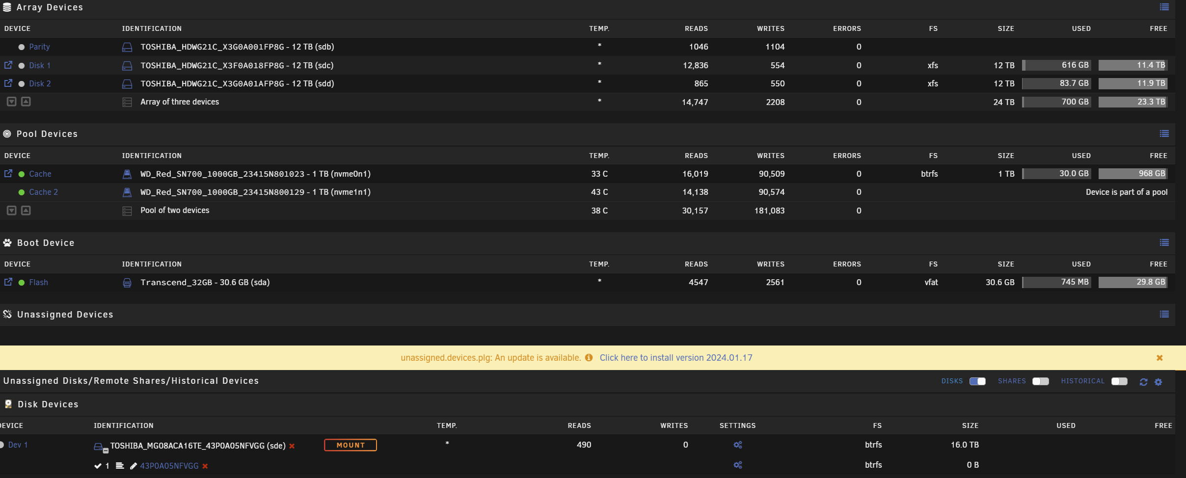

  3. Ich verwende nur einen USB-Port für den Unraid-Stick. An allen anderen USB-Ports ist nichts angeschlossen. 2x SSD (Pool Cache) über NVME M.2 4x HDD über SATA (direkt am Board angesteckt) Mainboard: MPG B650I EDGE WIFI (MS-7D73) Network: eth0: 1000 Mbps, full duplex, mtu 1500 Kernel: Linux 6.1.64-Unraid x86_64 Processor: AMD Ryzen 5 7600X 6-Core @ 4700 MHz Socket Designation:AM5 Type:Central Family:Zen Memory: 64 GiB DDR5 (max. installable capacity 128 GiB) DIMMA1: Kingston KF556C40-32, 32 GiB DDR5 @ 4800 MT/s DIMMB1: Kingston KF556C40-32, 32 GiB DDR5 @ 4800 MT/s

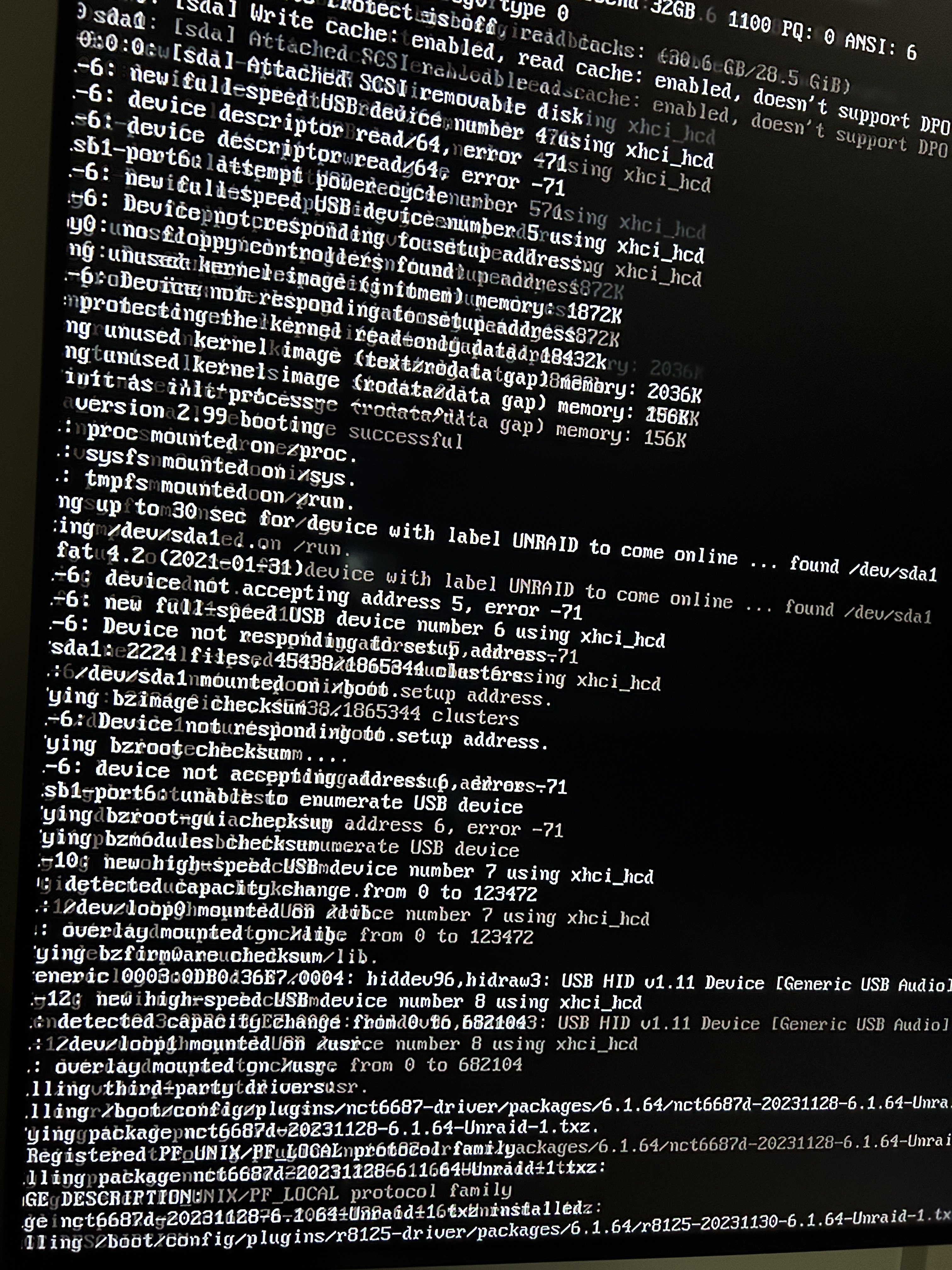

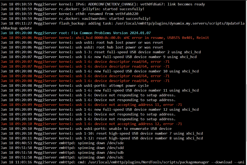

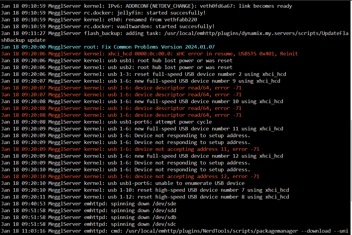

  4. @domrockt Booten auf nem anderen Device muss ich testen, sobald meine Frau mit ihrer HO-Arbeit fertig ist 😛 10 Min nach dem Start von meinem Unraid treten folgende Fehlermeldungen auf: hängt das mit den anderen Themen zusammen?

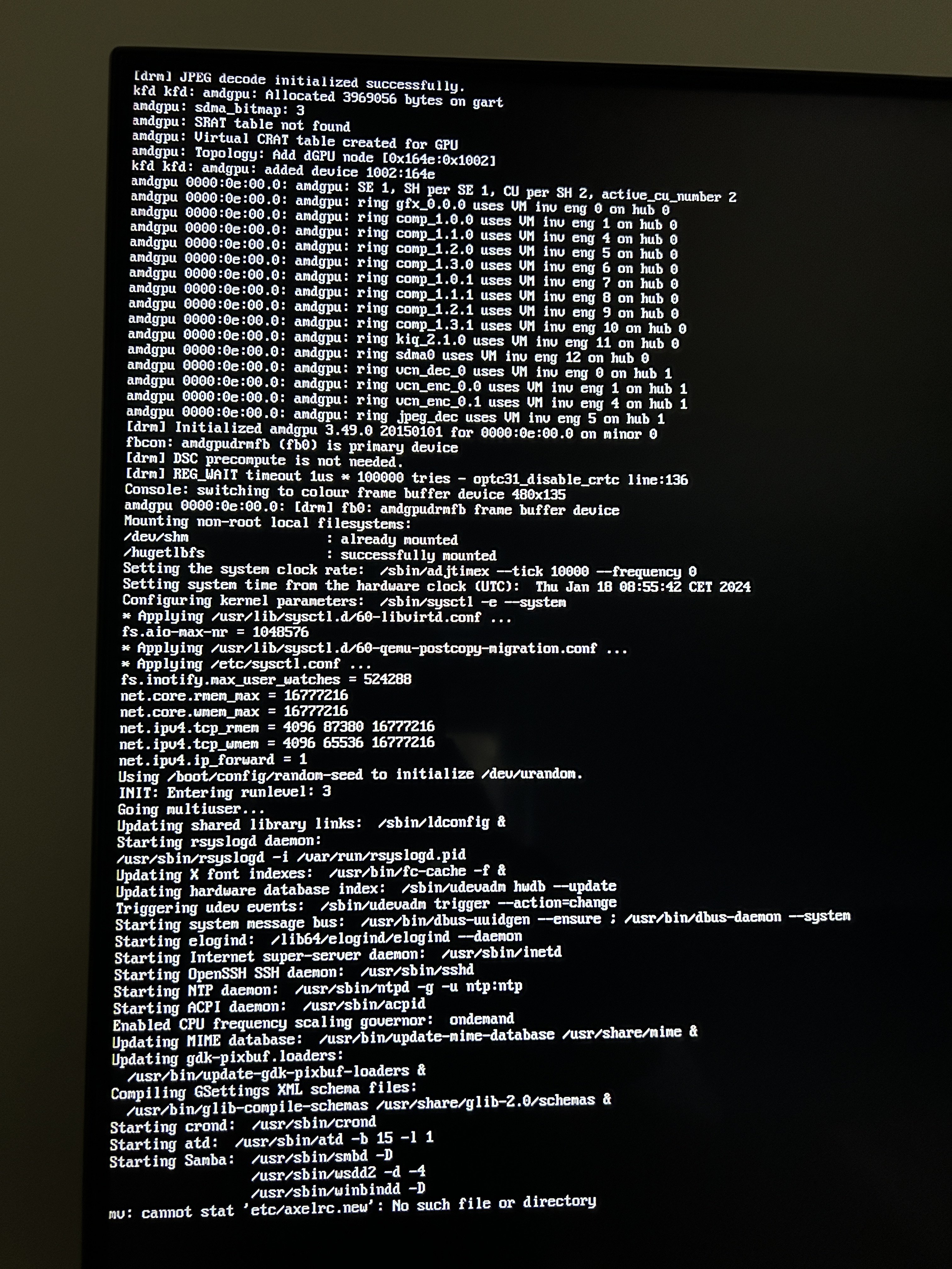

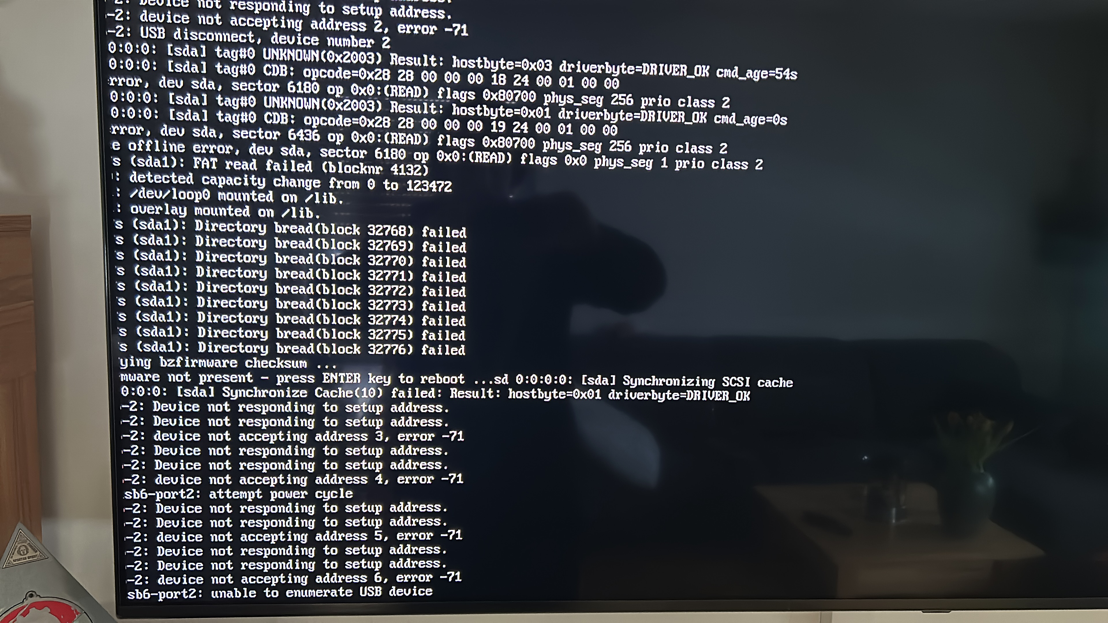

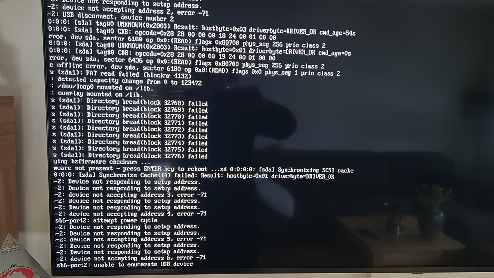

  6. Ich habe gerade den Server heruntergefahren, die 6 genannten .bz files getauscht und ihn dann wieder gestartet.. Vorab: er ist hochgefahren 😮 Folgende Bilder (sorry für die Quali) konnte ich vom Bootvorgang machen: - es kommen weiterin Fehlermeldungen (Device not responding/accepting address, error -71) - mv: cannot stat "etc/axelrc.new": no such file or directory "

  8. Meine bisherigen Erkenntnisse: - Die Meldung im obigen Screenshot "unable to enumerate usb device" macht für mich keinen Sinn... Der Server ist gerade wieder mit genau diesem USB-Stick ganz normal hochgefahren... (ich verstehe es nicht 😞) -> Nach dem erfolgreichen hochfahren sehe ich keine Fehlermeldungen in den Logs. -> Alle Docker/Plugins funktionieren einwandfrei - Sobald ich einen Neustart ausführe, besteht eine sehr hohe Wahrscheinlichkeit, dass der Fehler aus dem Screenshot wieder auftaucht... -> Wenn ich über den SafeMode (without plugins) starte, ist die Wahrscheinlichkeit sehr gering (bisher nur 1x passiert) -Ein neuer USB-Stick (Verbatim 16GB USB3.1 Gen1) hatte direkt das gleiche Problem. -Ein alter USB-Stick (noname? 32 GB USB 3.0) hatte funktioniert... allerdings bekam ich keine Netzwerkverbindung zustande und es kam zu kuriosen anderen Problemen... (Meine USV kam vorhin an... ich habe sie dazwischen geklemmt und hoffe, dass ich den Server nie wieder ausschalten/rebooten muss, bis ich das Problem im Griff habe) Im Internet finde ich nur Lösungen wie "neuer USB-Stick" ... das scheint aber (für mich Leihen) nicht das eigentliche Problem zu sein, da es ja wie beschrieben grundsätzlich seit Wochen mit diesem USB Stick funktioniert hat und jetzt auch noch sporadisch geht...
