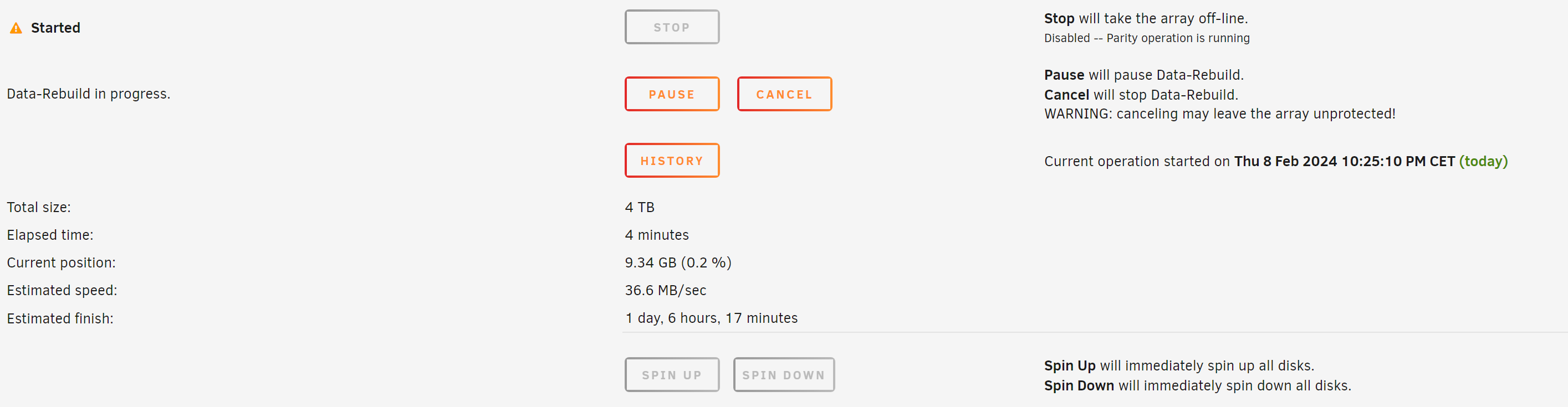

  1. c'est lancé, cest lancé 🙄
  2. bon c'est parti, je croise les doigts mais ça a l'air de le faire ...
  3. il est bien présent et donc je l'assigne au disque avec la croix rouge c'est ça ? et je redemarre l'Array

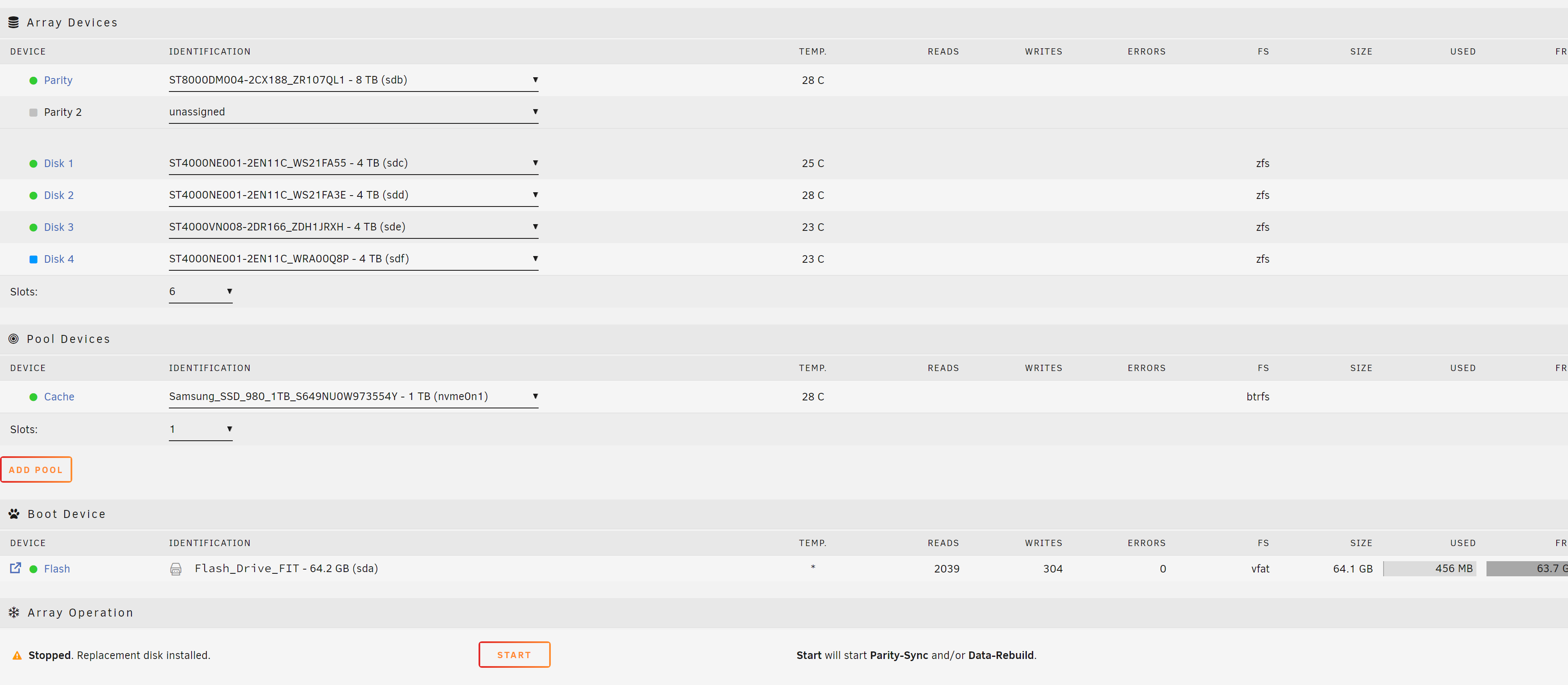

  4. oui j'ai un dock usb et je j'y avais pensé mais je n'osais pas donc je tente de mettre le disque "defectueux" dans le dock et de redemarer le serveur ?
  5. c'est compliqué 🙂, dans les 4 baies : un 8To de parité et trois 4To le troisieme 4To a montré des signes de faiblesse donc le l'ai remplacé mais j'ai du faire une mauvaise manipulation puisque il est toujours virtuelement présent et je n'arrive pas à le supprimer faudrait-il enlever l'un des deux premiers 4To pour liberer une baie et ainsi pouvoir remettre le disque douteux juste pour que la parité prenne en compte ses données et ensuite tout remettre en place ? en tous cas merci de ta patience 🙂
  6. le disque de la baie 4 avait des erreurs comme j'en avais un de rechange je l'ai retiré est mis l'autre à la place (ST4000VN08) j'ai ensuite copié des données qui ont été écrites à la fois sur le remplacent et sur le disque retiré mais émulé (fameuse croix rouge) j'ai mis de côté le disque en erreur (mais fonctionel) donc ses données sont toujours dessus en fait au plus ça coinçait au plus je m'enfonçais 🙄 le disque 4 que tu vois sur le tableau avec la croix rouge (émulé) contient les données que j'ai enregistrées en test (une partie sur le 3 et l'autre sur le 4, à hauteur de 50/50) faut-il que je remette le disque émulé en place physiquement pour retrouver les données ?
  7. en fait j'ai 4 baies physiques plus un ssd 1 disque de parité et 3 disques de données (dont un que j'ai voulu remplacer, celui indiqué 4 avec une croix rouge que j'ai remplacé par le 3)

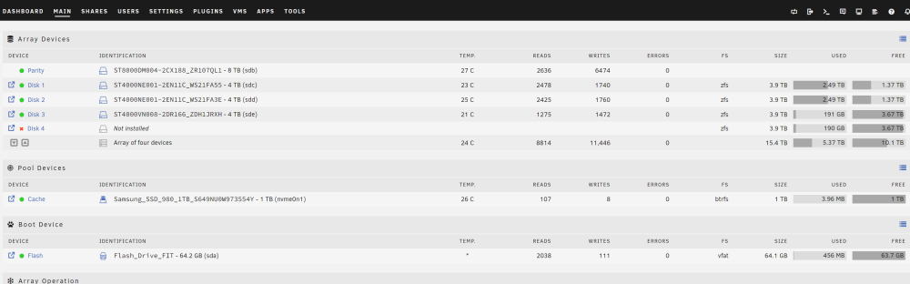

  8. oui mais ça ne fonctionne pas ...
  9. Bonjour, je tourne en rond, j'ai changé un disque par un nouveau mais le disque retiré est toujour affiché (not installed et une croix rouge ) : je voudrais que ses données soient mises sur le nouveau disque je pensai que la parité copierait les données sur le nouveau mais ça n'est pas le cas si ça vous est déjà arrivé ou que vous savez comment résoudre le soucis, merci d'avance 🙂 tower-diagnostics-20240208-1010.zip
