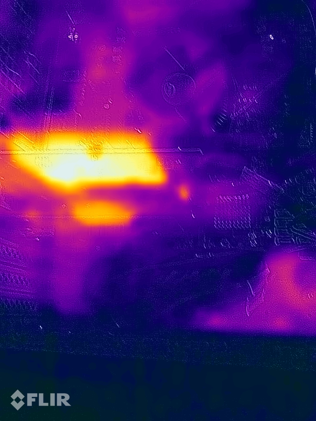

  10. In dem Bild sieht man nicht die Legende mit Temperaturen, nein nicht durch Glas, die FLIR-Kamera macht so ein Overlaymix aus normaler Kamera und IR und scheinbar hätte die sich nochmal kalibrieren müssen, bevor ich abdrücke.
  11. nochmal, Chenbro Servergehäuse mit Serverlüftern, viel Airflow, das Ding ist gerade im Rebuild/Paritycheck. Wollte die SAS Backlplane vorne nutzen. Sind Toshiba Enterprise S-ATA
  12. Heissester Punkt auf dem Controller sind ca. 32 Grad. Der Server steht im Keller, der 14 Grad kühl ist, daran kanns also nicht liegen. Das Bild habe ich leider etwas verwackelt, aber man bekommt eine Idee....
