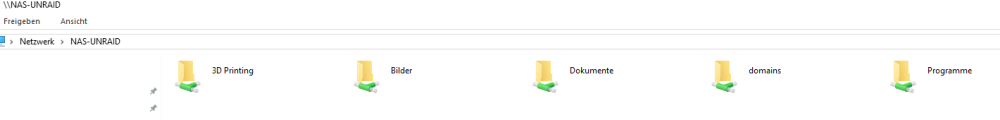

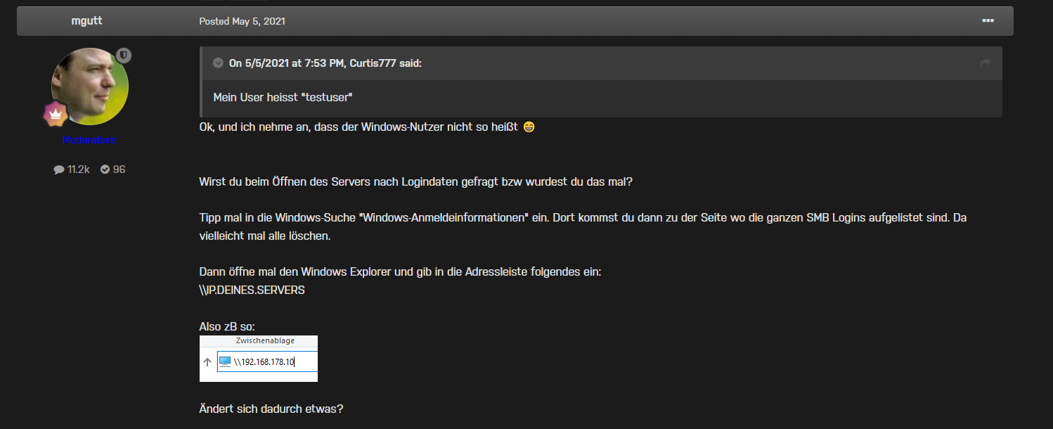

  1. So, bin wieder einen Schritt weiter. Geholfen hat mir ein Eintrag aus diesem Forum👍 Ich habe in der Anmeldeinformationsverwaltung neue Anmeldeinformationen hinzugefügt und schon ging es.
  2. habe jetzt den Benutzer " Albert" gelöscht ( auf Unraid ) und einen neuen Benutzer ( "unraida" ) zum Test erstellt dem habe ich ein neues Passwort vergeben. Hat sich aber für den verweigerten Zugriff nichts verändert, vermutlich habe ich aber auch ein Problem bei vergeben der Rechte, da muss ich mich nochmal einlesen. Zum Linux Reader, den habe ich instaliert weil ich dachte das ich damit auf auf den Festplattenspeicher von Unraid zugreifen kann da Unraid ja auf Linux basiert ( wenn ich das richtig verstanden habe ) aber das funktioniert auch nicht Dazu kommt jetzt noch, bisher habe ich meine Desktop PCs genutzt ( 1x mit win10 und 1x mit win 11 ) eben habe ich mein win11 Laptop benutzt, damit kann ich das laufwerk öffnen sehe aber keine Ordner und kann auch keine Daten darauf speichern.

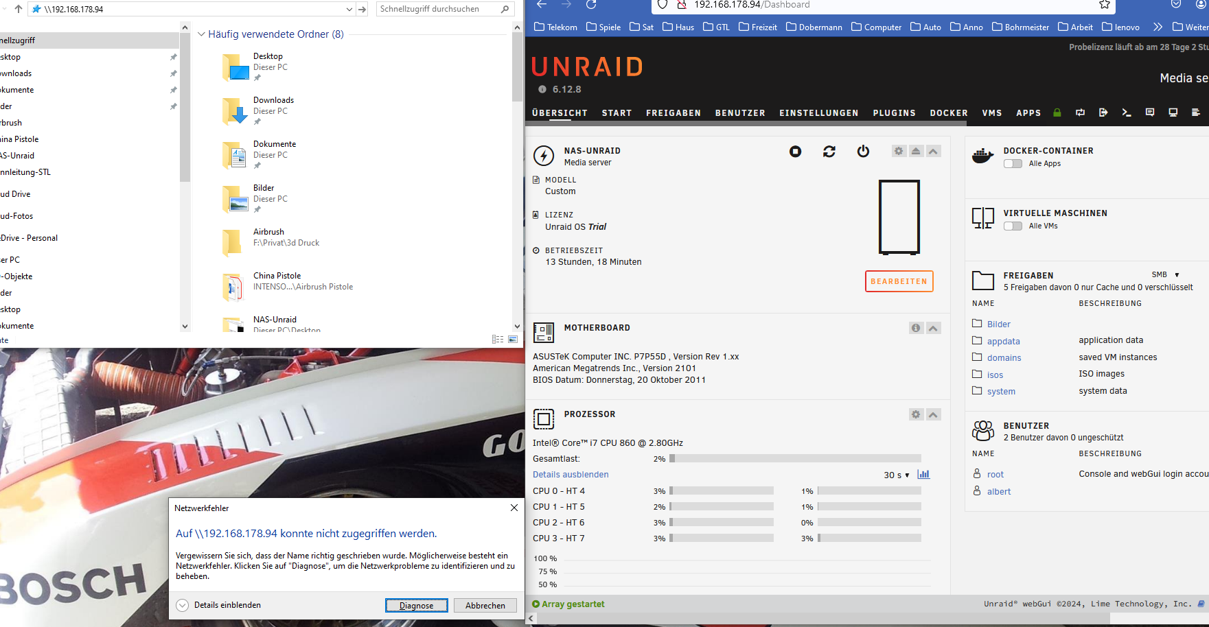

  3. nur IP öffnet Webbrowser mit \\ kein Zugriff möglich wollte nachher mal den Linux Reader testen

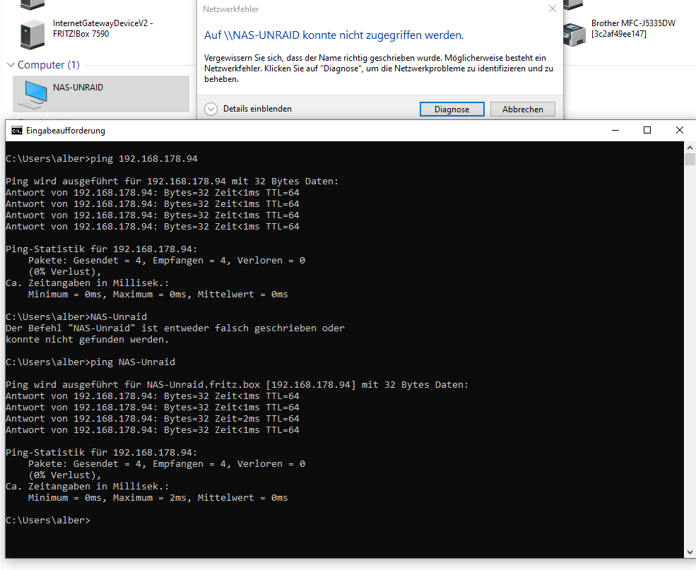

  4. Bei Eingabe der IP adresse im windows Explorer öffnet sich das dashboard / Übersichtsseite im Broser aber nicht das Speichermedium bzw. der NAS Ordner.

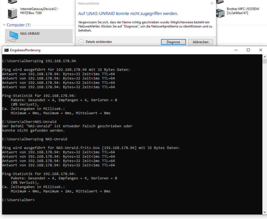

  5. ja, via IP über den Browser kann ich natürlich alles einstellen. Ping ist auch erreichbar. Nur zugreifen auf den Speicher über Windows kann ich nicht. Zugriff verweigert. Kannst du mir sagen wo ich was eintragen soll? Eventuell wäre das ja auch eine Lösung für mich.
