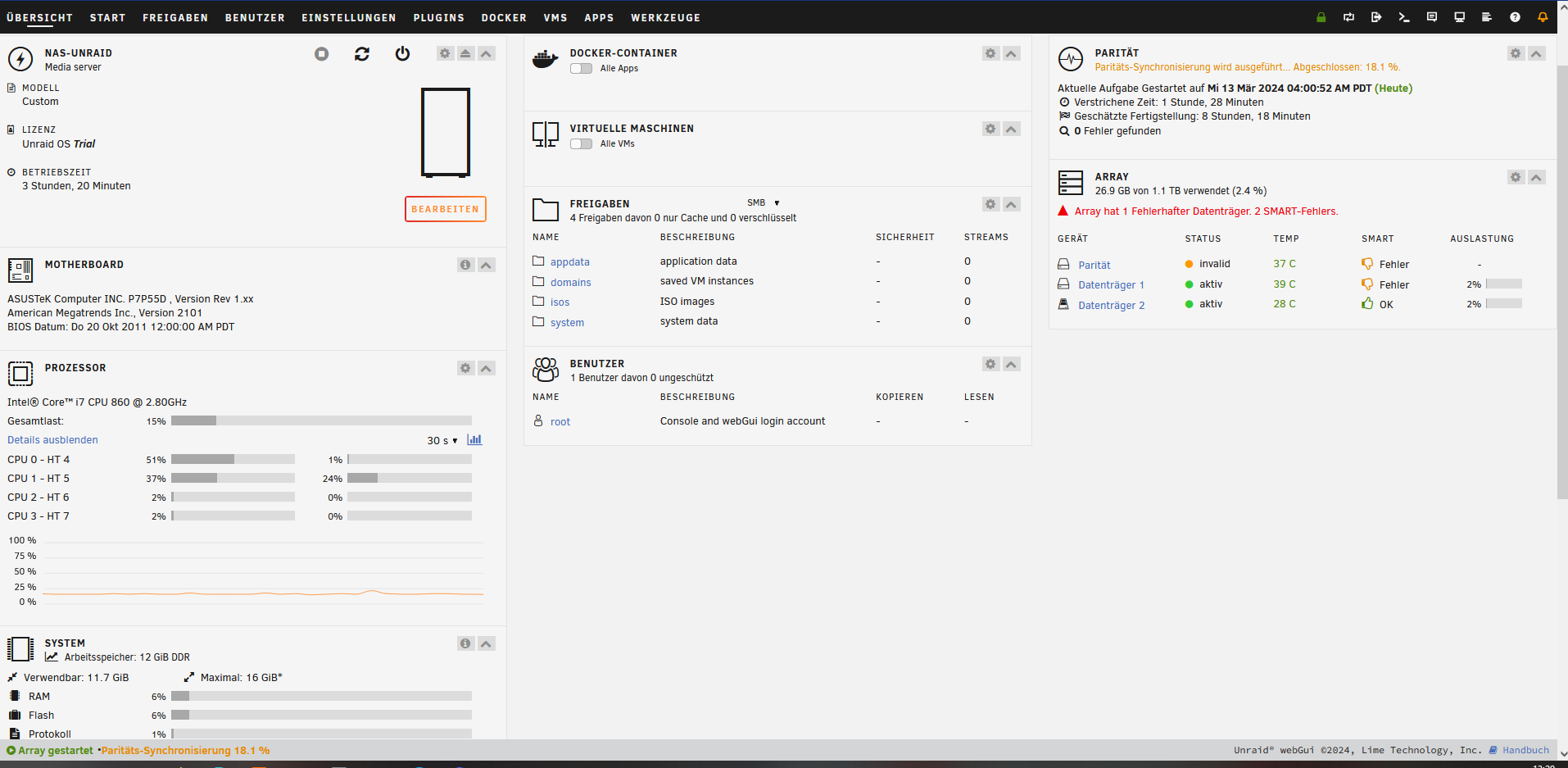

Zurzeit sind 3 Festplatten verbaut eine als Parität und 2 als Datenträger wobei hier eine Fehlermeldung ausgegeben wird. ( Siehe Anhang )
Kann mir jemand sagen wo der fehler liegt oder wie ich ihn identifiziere?
Edited by Kucky
Der "invalid" Hinweis sollte nur vorübergehend sein, da die Parity aktuell ja noch erstellt wird. Sobald das durch ist verschwindet die Meldung.

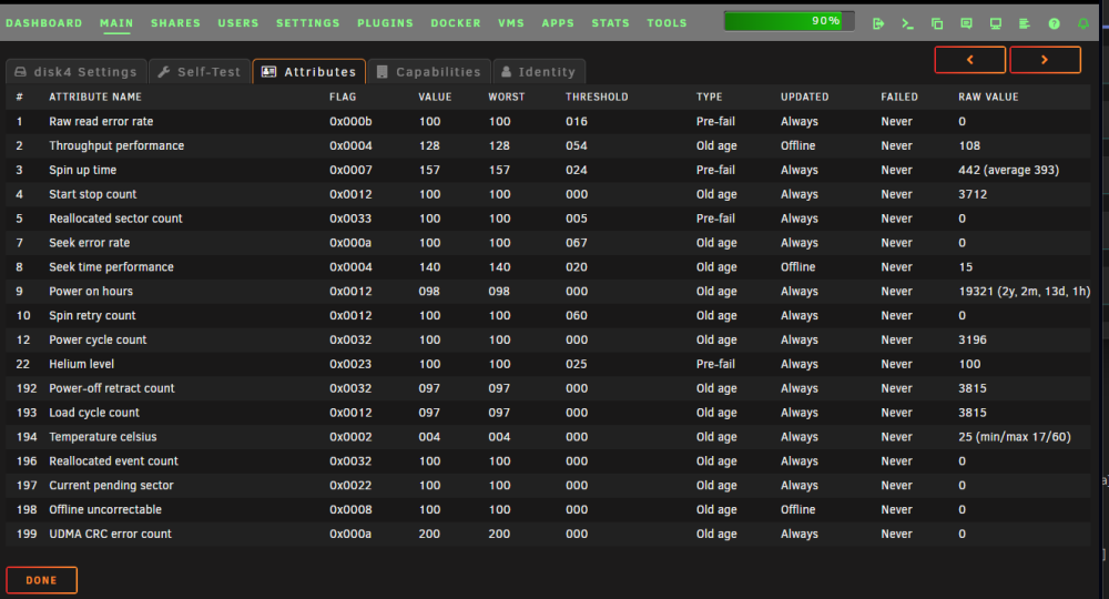

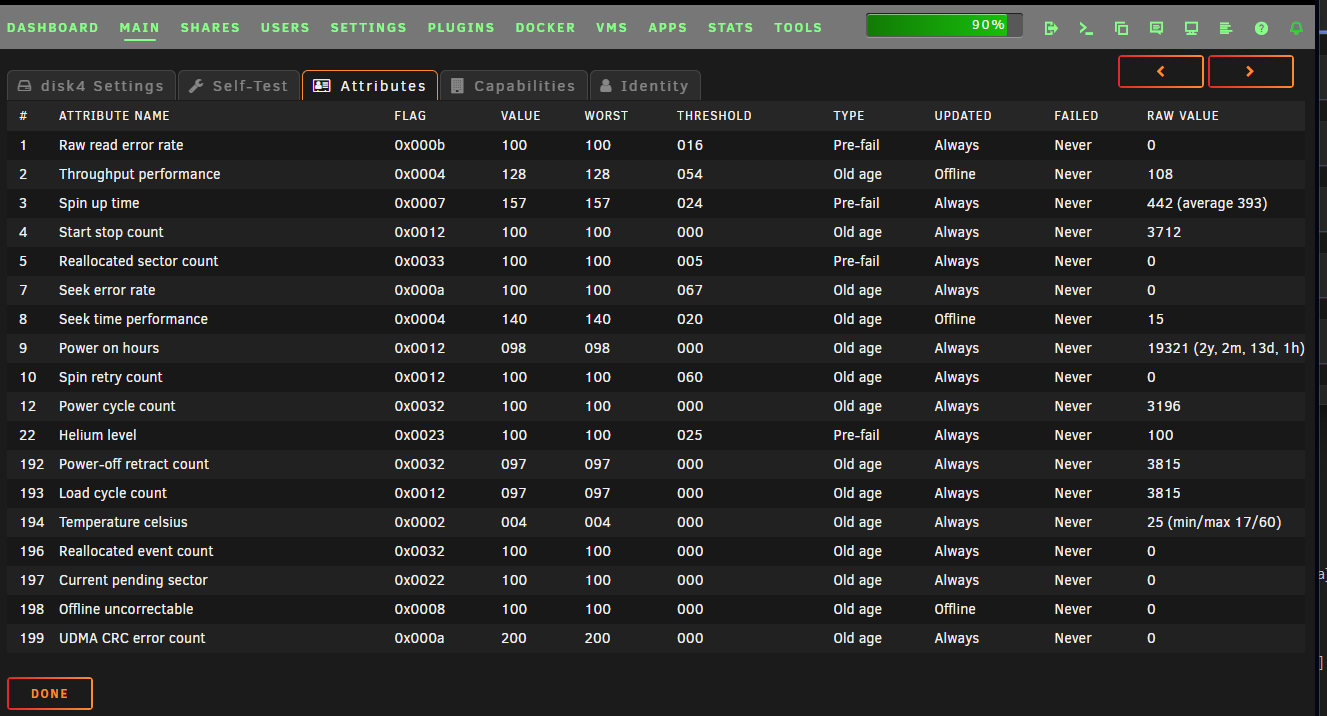

Als Beispiel die Attribute einer meiner Festplatten:

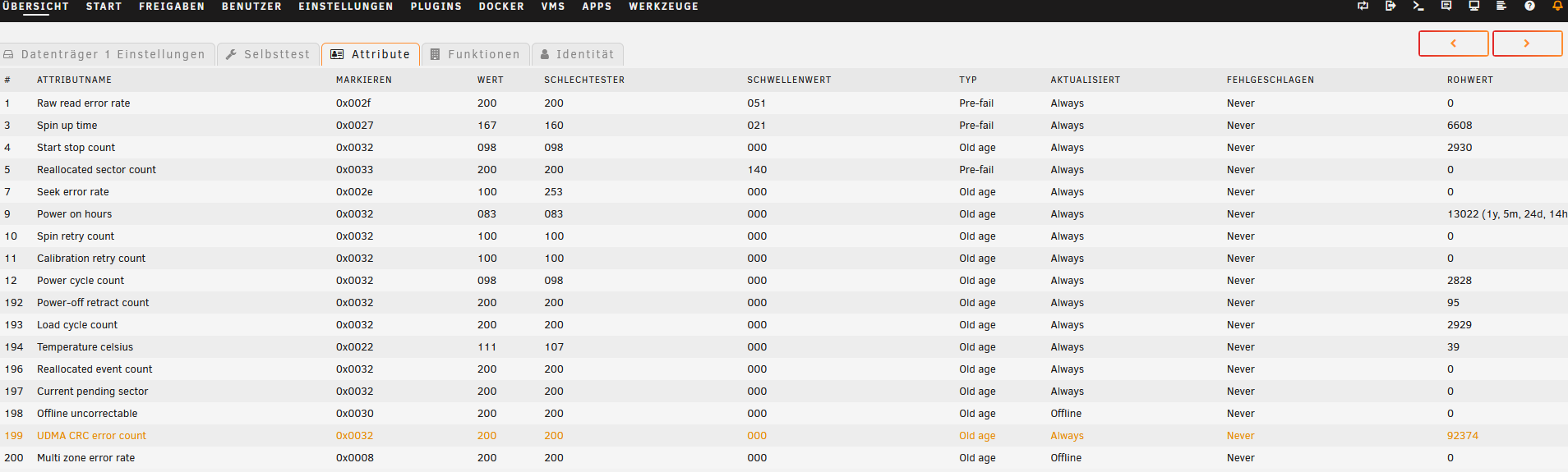

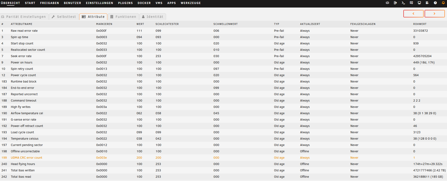

Wie es aussieht ist es 2 mal der gleiche Fehler
Edited by Kucky
OK, das ist nicht dramatisch, das zeigt ein physisches Verbindungsproblem an. Ist aber leider auch ein Lebenszeitzähler, insofern kann das auch schon "alt" und behoben sein. Den Wert im Auge behalten. Falls es ansteigt, die Verkabelung überprüfen
