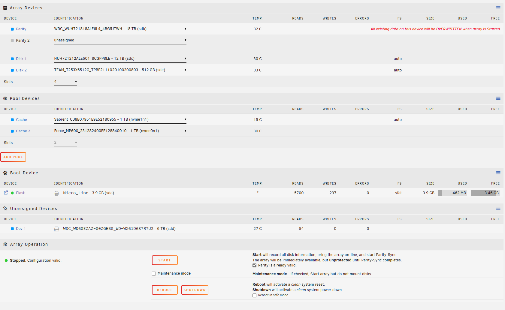

habe pools und disk.cfg zurückgespielt, zuweisen musste ich die Disks dennoch. Und leider noch immer dasselbe Ergebnis. Warnung, dass beim Array-Start die Parity überschrieben wird, trotzdem "Parity is already valid" ausgewählt ist. ui ui Noch ein Tipp von euch, ob es was mit den plötzlich vorhanden 2 Slots für Parity zu tun haben könnte? Vorher war da nur ein Slot sichtbar. Und Cache devices heißen plötzlich pool devices
unraid neu beginnen, ohne Daten und Parität zu verlieren?
Kann es sein, dass ich mit der Erstellung des USB-Sticks eine neue Version habe und auf diese zuvor nicht geupdatet habe? mir werden plötzlich zwei Slots für die Parität angezeitt, was vorher nicht der Fall war. Anbei mal ein Bild der aktuellen Situation
So, das einzige was ich nun sehe, lautet "Parity is already valid." aber oben bei den Platten steht trotzdem "All existing data on this device will be OVERWRITTEN when array is Started" Ich glaube, das ist nicht okay. Was mache ich falsch?

Okay danke, und ich finde den Punkt " Parity is valid " nicht bzw. das ist ja in den Array Operations nur ein Button "Check" und ein Häkchen für "write correction to parity". Sieht das anders aus, wenn ich neu starte?
