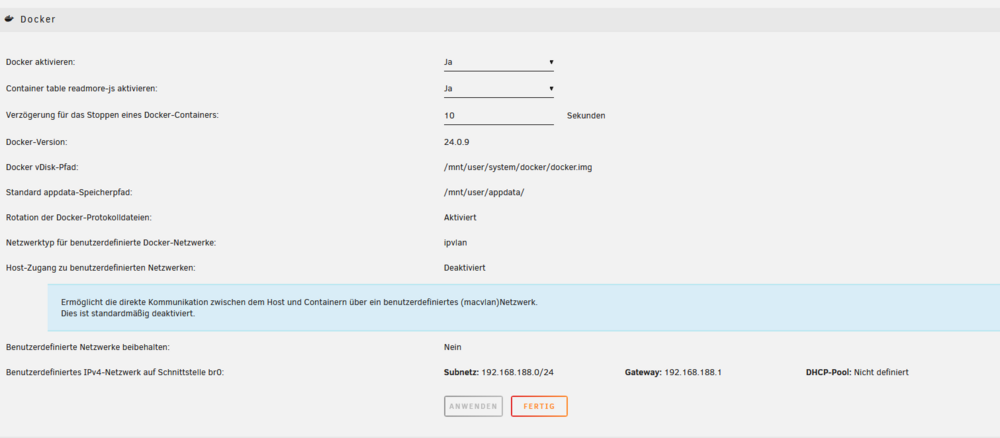

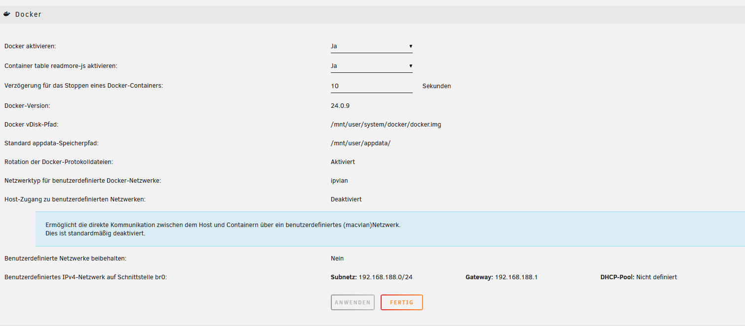

  2. Standard ist die Funktion deaktiviert richtig? Ist das eigentlich irgendwo dokumentiert das es aktiviert werden soll damit es so funktioniert wie ich es jetzt habe? @alturismo vielen Dank für den Gedankenanstos und die Hilfe 👍 @Archonw Dir natürlich auf vielen Dank für deine Geduld und Hilfe!!!! 👌
  3. Ich geh fest, jetzt funktioniert es wie gewünscht.
  4. Ich aktiviere es mal. Meld mich gleich wieder
  5. Nein, scheint nicht aktiviert zu sein.

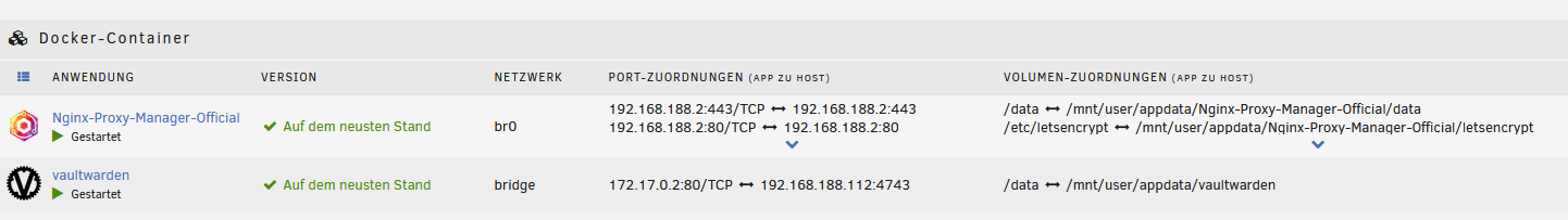

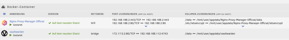

  6. So sehen die beiden Docker configs aus Auch hier habe ich beim NPM an der Installation nichts geändert.
  7. So sieht die NPM config aus Bin mir noch sicher was gegen die funktionierende Lösung spricht. An sich nichts... Ich wollte nur verstehen warum der Zugriff über die Standardeinstellungen die mit der Installation vorgenommen werden nicht funktionieren
  8. Genau so ist es. Das ist ja nach meinen bisherigen Recherchen auch die Standardeinstellung beim installieren des Dockers. Zum Test hatte ich auf Custom Bridge gestellt, und dann Port 80 in NPM eingestellt. Nun alles wieder zurückgestellt auf Bridge und den Standardport wie aus deinem Screenshot. Und es geht nichts mehr. ich erhalte wieder Fehler 502 Bad Gateway - openresty Das ist ja eigentlich wieder das alte Problem aus dem Thema hier... Und ich komme nicht weiter... Auch wenn ich den Port ändere... Das sind meine jetzigen Einstellungen von Vaultwarden im Docker
