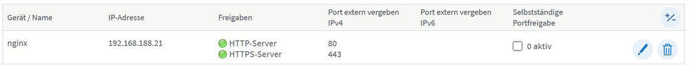

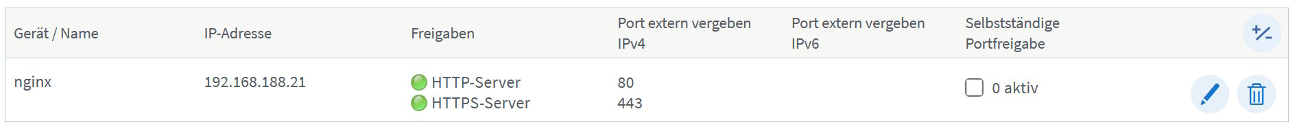

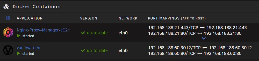

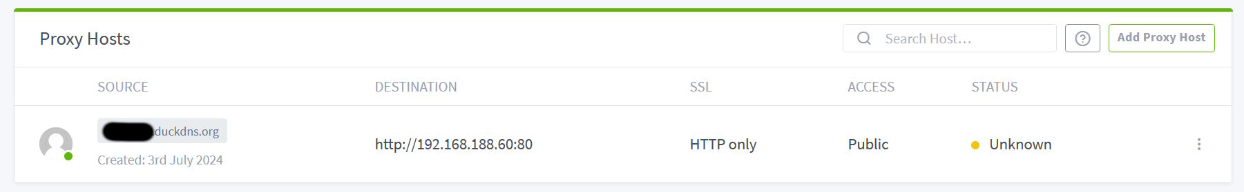

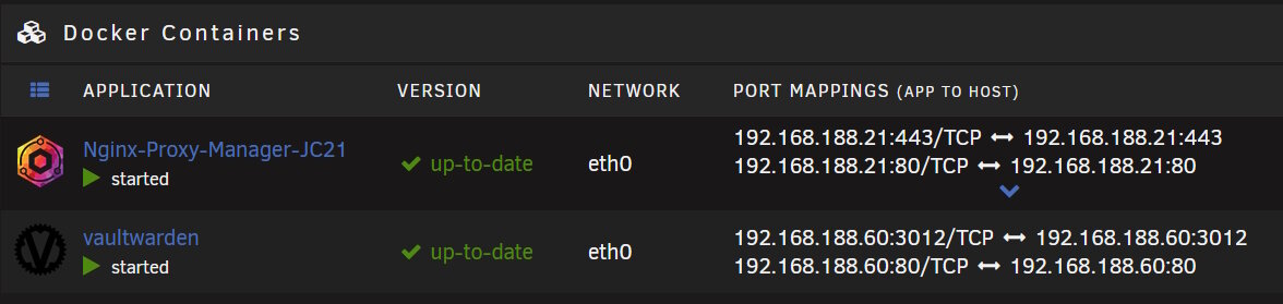

  4. Hallo, ich bin am verzweifeln und brauche eure Hilfe. Leider bekomme ich es nicht hin, von außen auf meinem Server zuzugreifen. Und Google hat mir nur bedingt geholfen. Also, als erstes. Da ich eine Fritzbox benutze, habe ich Docker wie hier beschrieben konfiguriert. Als Reverse-Proxy benutze ich Nginx und habe dafür die Ports in der Fritzbox freigegeben. Wenn ich nun bei Nginx einen Proxy Host hinzufüge, wird die Fehlermeldung "Internal Error" angezeigt und der Status geht auf "Unknown". Die Domain leitet mich dann nur zur Anmeldeseite der Firtzbox weiter. Was mache ich falsch?
