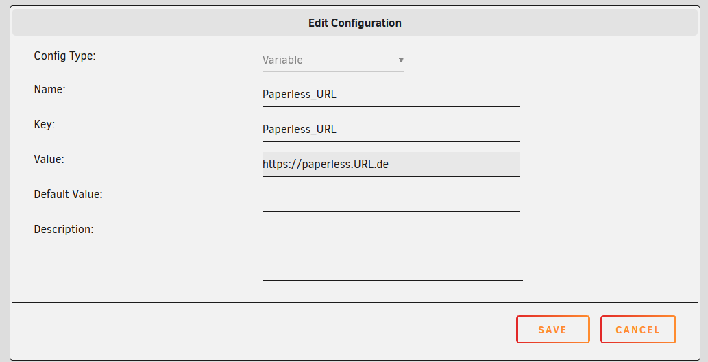

  4. Hallo erstmal danke für deine Uterstützung, leider geht das auch noch nicht. Habe ich bei dem Anlegen der Variable ein fehler gemacht?
  5. Moritzee joined the community
  6. Hallo zusammen, ich habe Paperless-ngx als Docker-Container auf meinem Unraid-Server laufen und habe erfolgreich meine DynDNS-Domain über Nginx eingebunden, um von extern auf verschiedene Dienste zuzugreifen. Ich möchte mich nun über eine Subdomain (sub.domain.de) auf Paperless-ngx einloggen. Die Subdomain ist korrekt eingerichtet und die Login-Seite wird angezeigt. Nach erfolgreichem Login erhalte ich jedoch einen 403-Fehler. Nach einiger Recherche bin ich darauf gestoßen, dass dies an einer fehlenden Einstellung in der docker-compose.env-Datei liegen könnte. Man soll dort die „trusted domain“ hinzufügen, um den Zugriff über die Subdomain zu erlauben. Leider kann ich diese Datei auf meinem Unraid-Server nicht finden. Hat jemand eine Idee, wo ich diese Datei finden oder alternativ die "trusted domain" für Paperless-ngx in einer anderen Konfigurationsdatei eintragen kann? Gibt es andere mögliche Lösungen für den 403-Fehler? Danke im Voraus für eure Hilfe! Viele Grüße, Maurice
