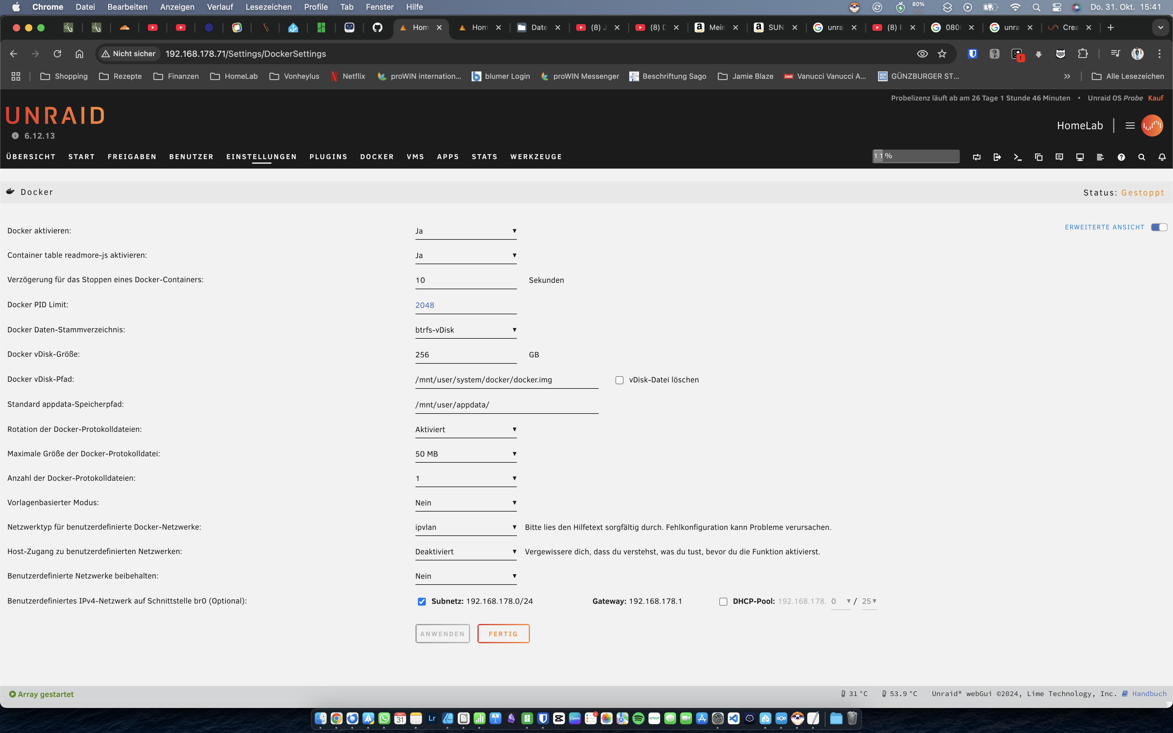

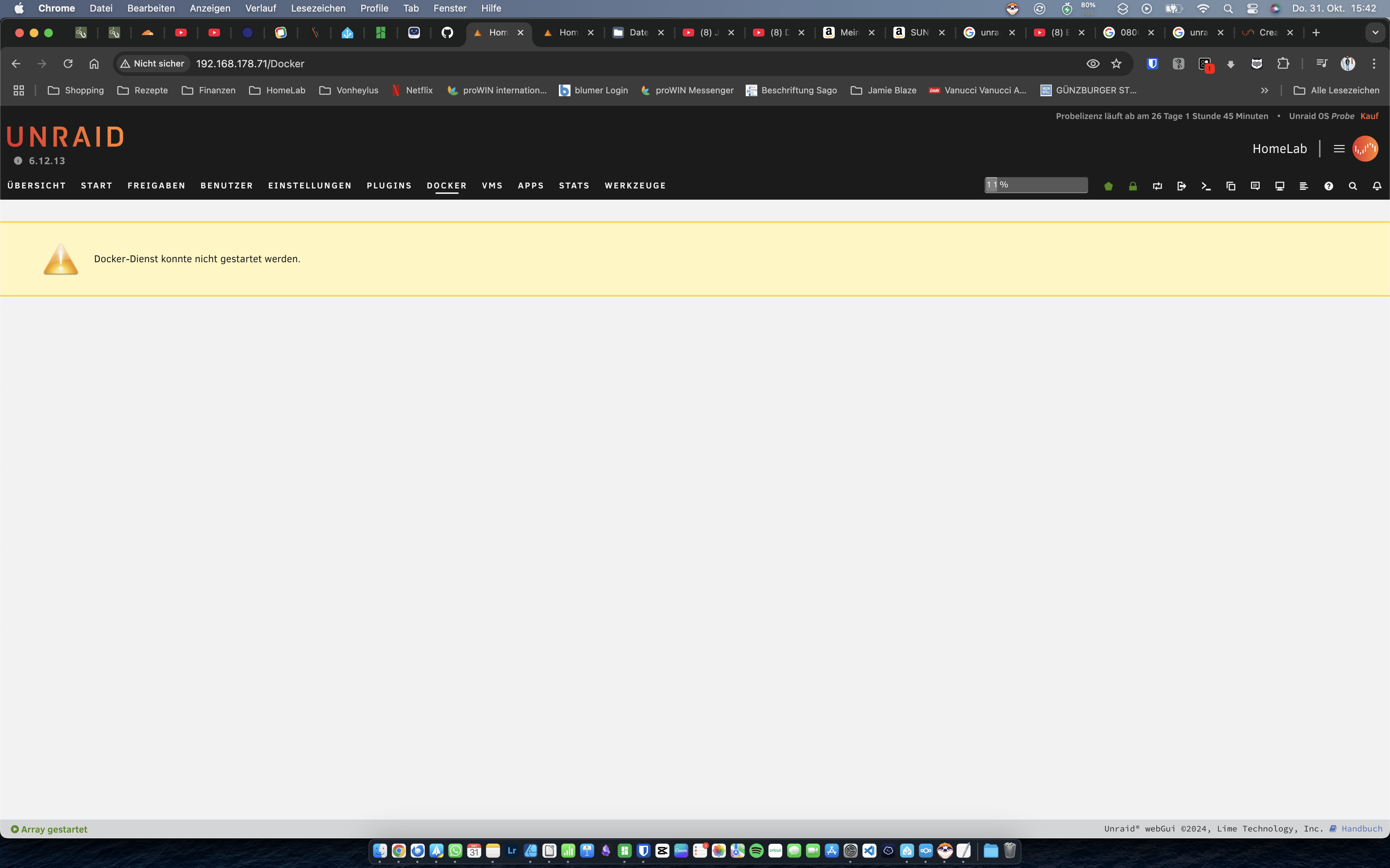

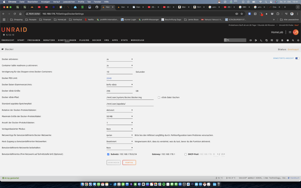

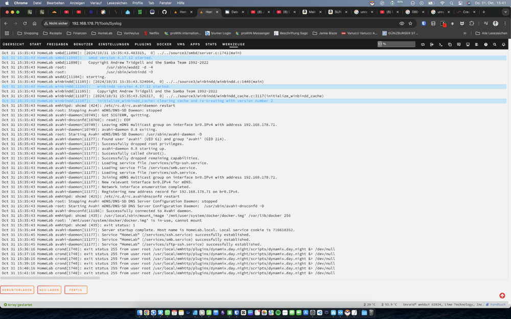

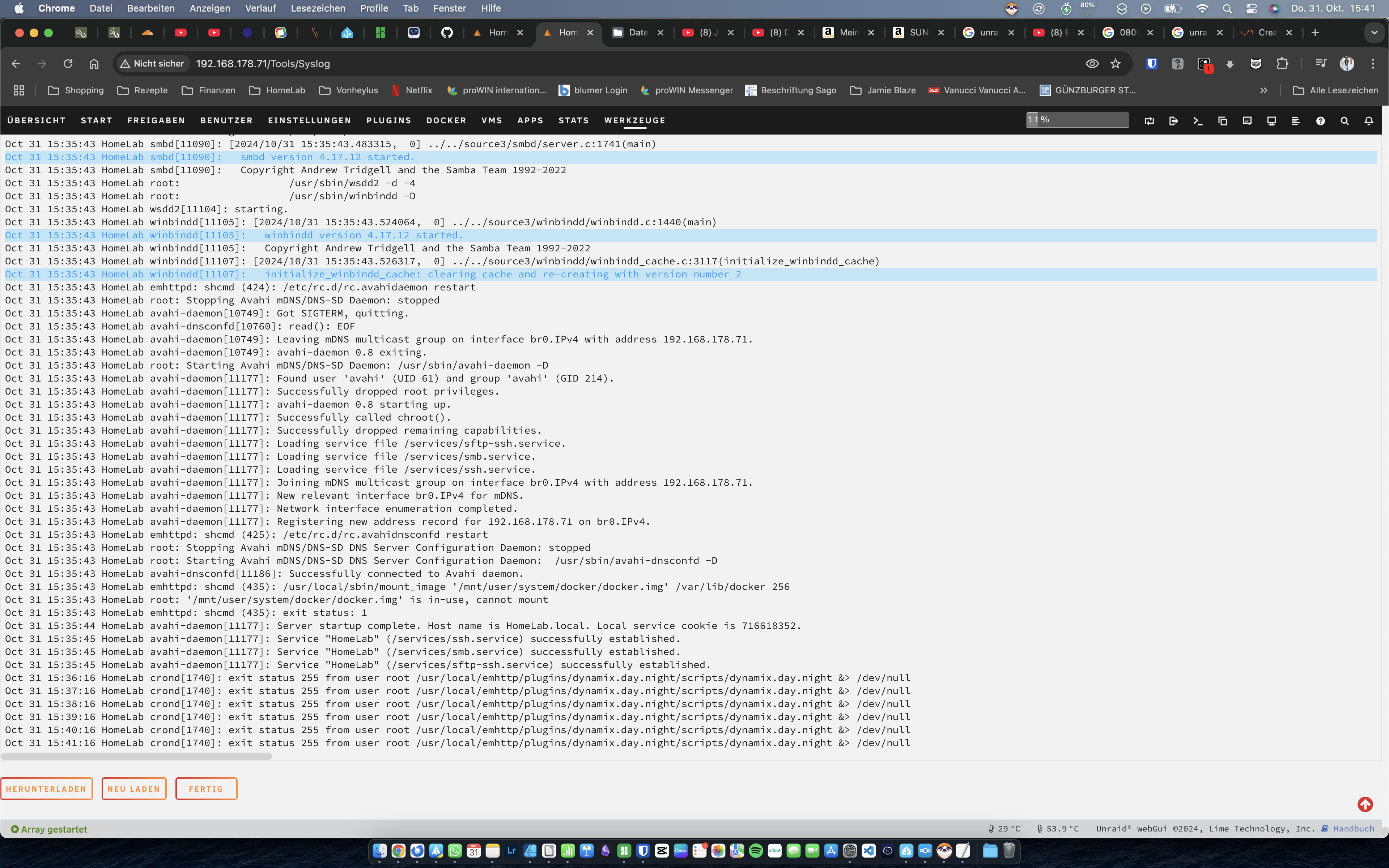

  14. Hi alturismo, Ja, ich habe insgesammt 98TB zur verfügung und davon knapp 20 TB frei. Ich weiss das 256GB recht viel sind, aber ich habe ja auch ein paar Container am lauen. Deine Lösung hat geholfen, vielen dank dafür!
  15. Gerade habe ich folgenden Log entdeckt: Wie kann das sein? Am Pfad habe ich nichts geändert oder ähnliches. Kann ich den Pfad auf die SSD verweisen um ein neues docker.img zu erstellen, OHNE das alle Container weg sind?
