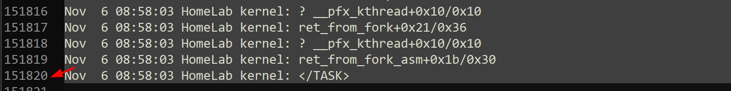

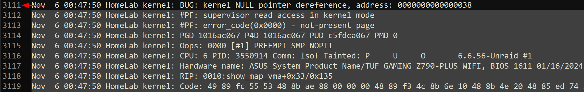

eher nicht, jede Menge traces ... nur überlebt der anscheinend etwas länger ... weil dein log ist 14 MB groß ... was viel ist ...
und traces beginnen bei
nur das du mal eine Dimension siehst ... da ist was kaputt ... memtest mal gemacht ? 24 Stunden run ?
Oh weh...
