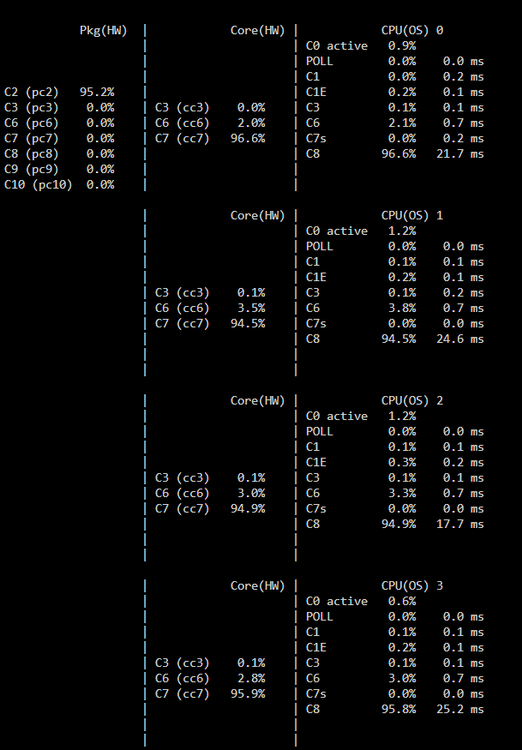

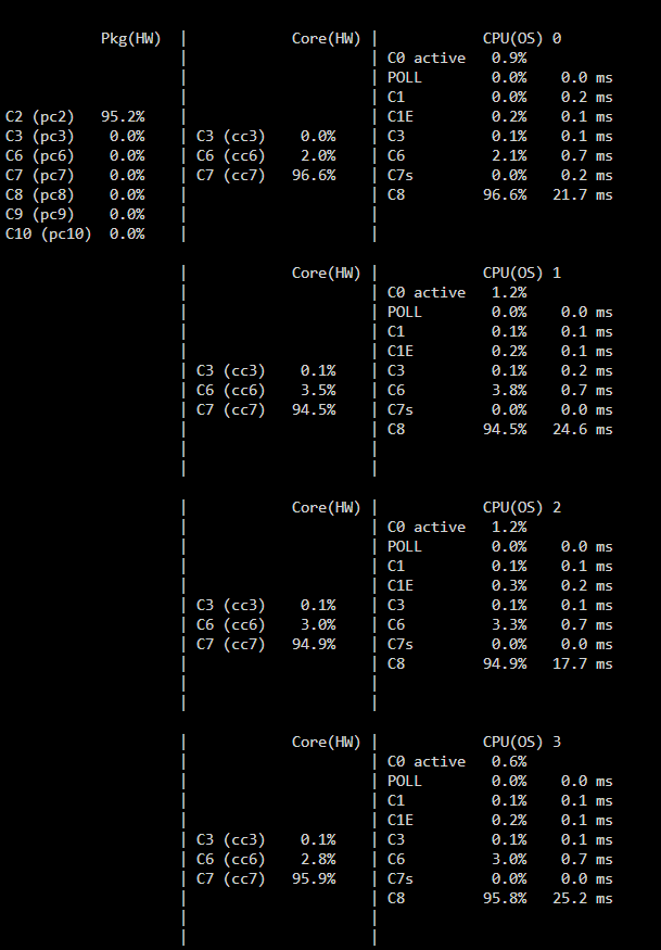

  6. Hab grad nochmal powertop --auto-tune eingegeben. Folgendes schmeißt er raus: Wenn ich nur powertop eingebe danach, kommt ja das, was ich auf der Seite davor fast ganz unten gepostet habe. Aber scheinbar funktioniert das mit powertop --auto-tune nicht so richtig, wenn ich mir die Meldung so anschaue. "autoweakt" hab ich nicht installiert.

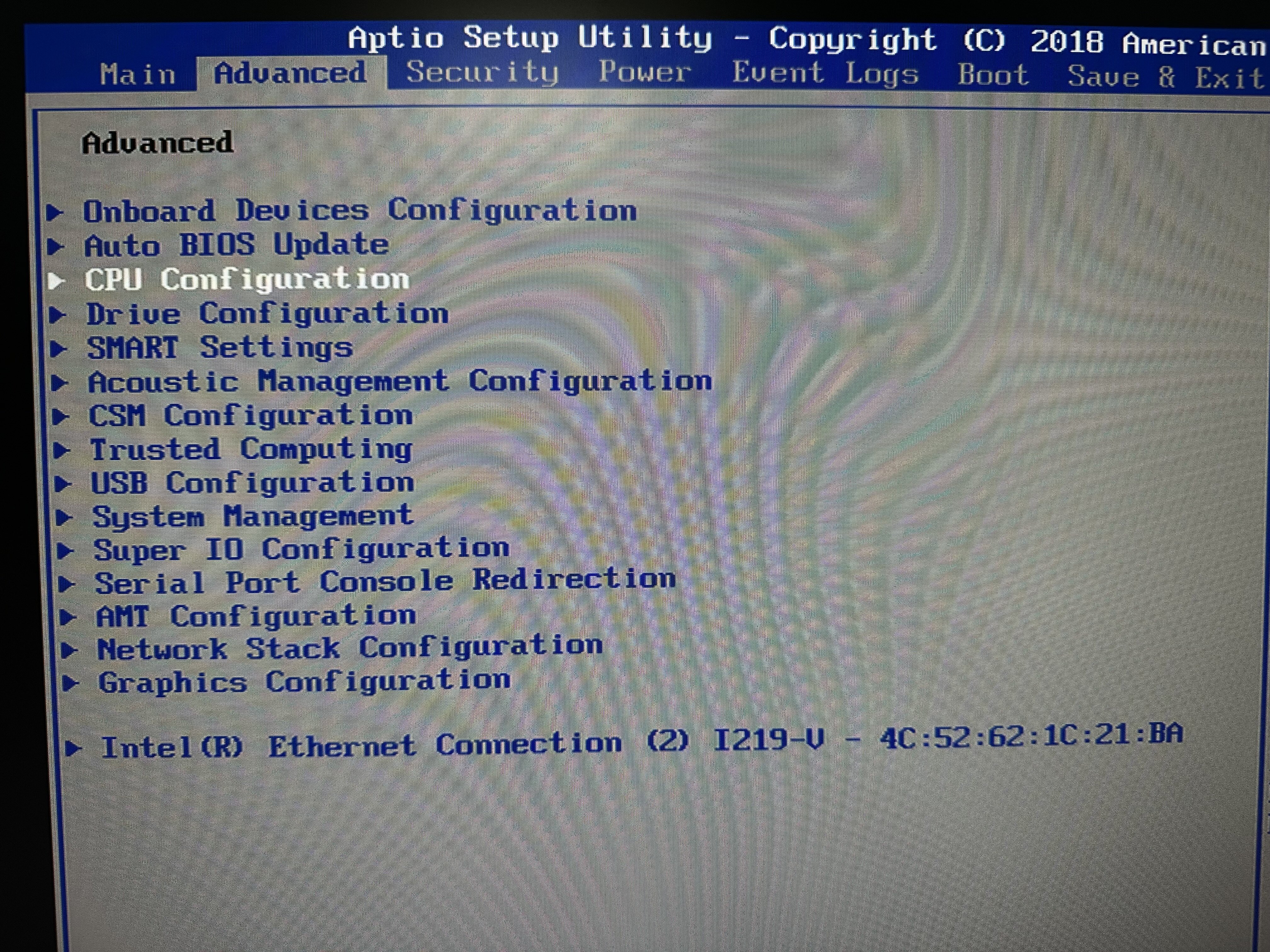

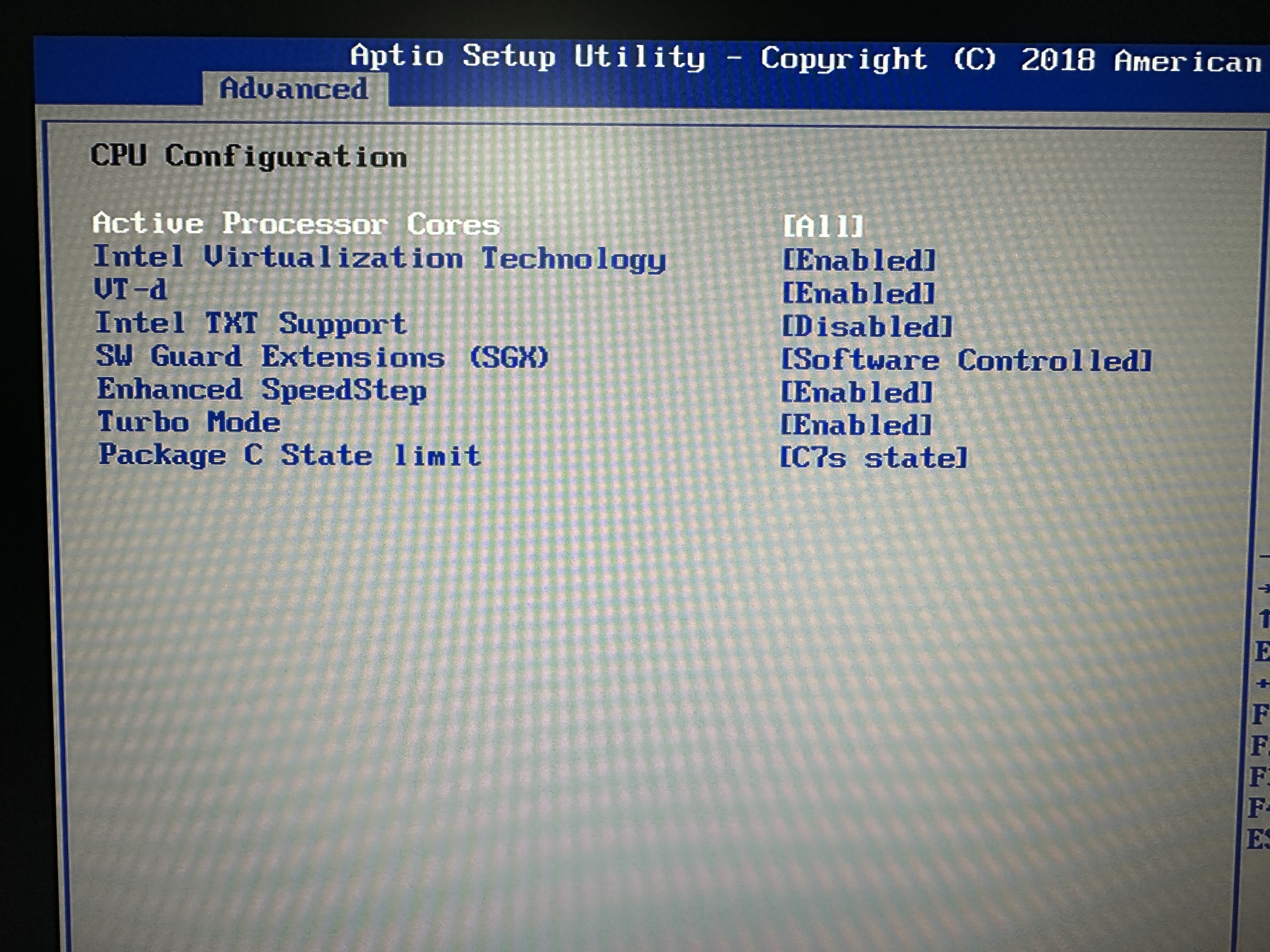

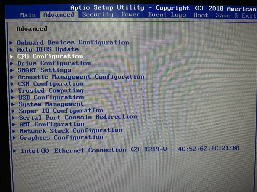

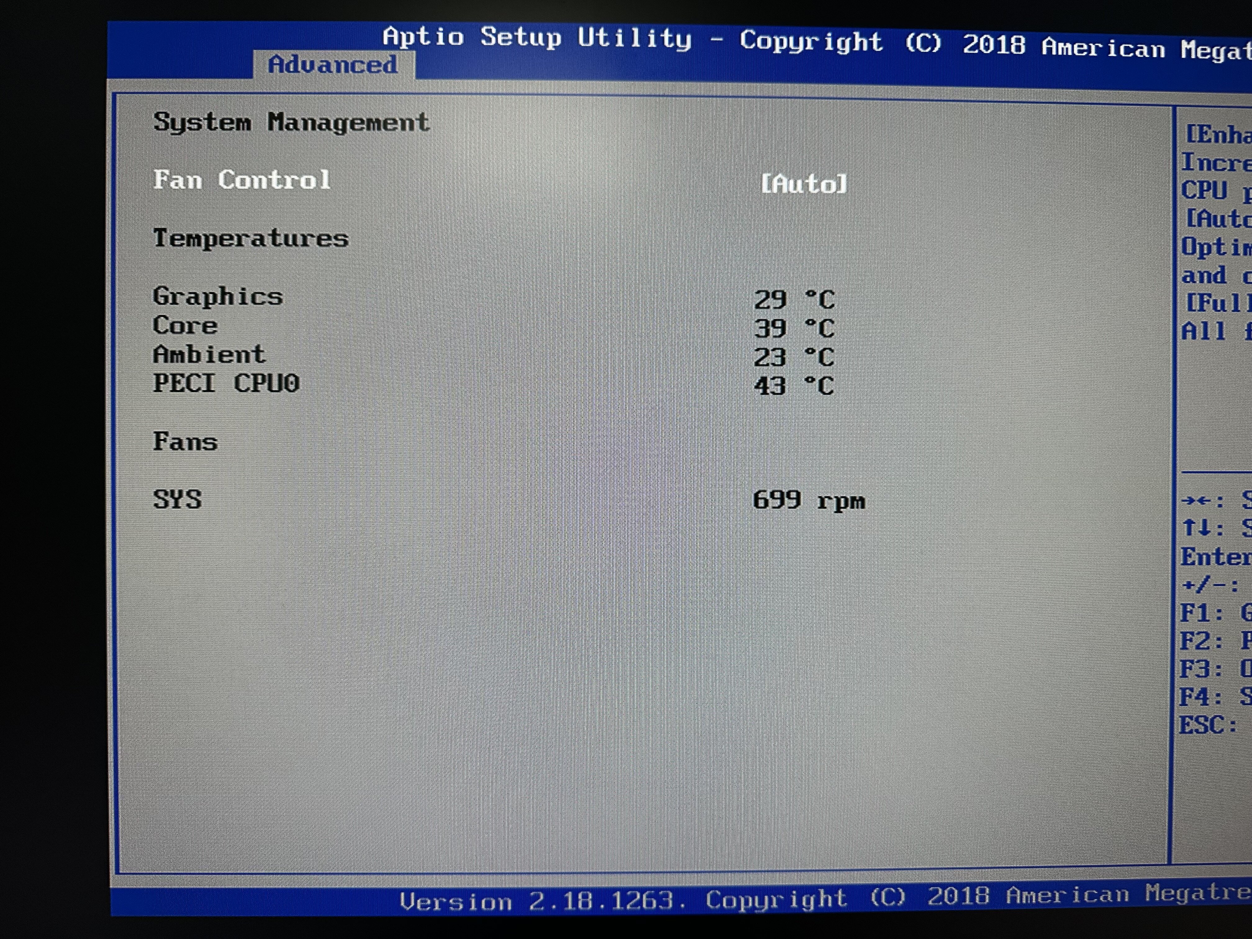

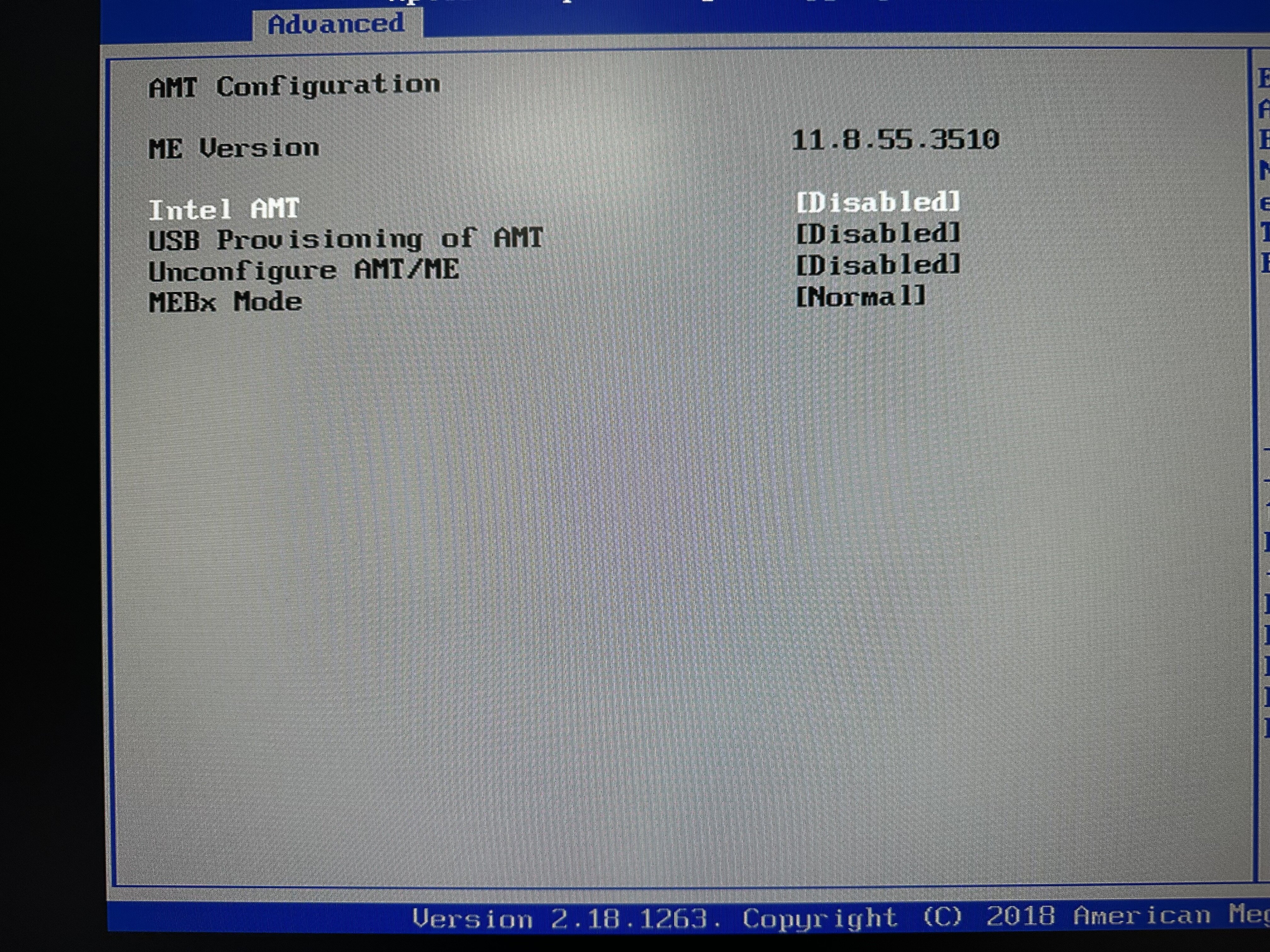

  10. Den Punkt habe ich nicht, oder er heißt anders 😂

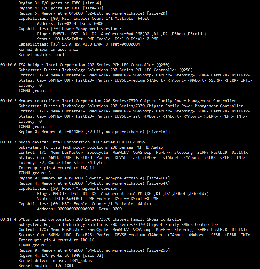

  11. So sieht es bei mir unter CPU Configuration aus. Und auf dem anderen Foto ist alles, was ich bei Advanced auswählen kann. Wo könnte ich noch gucken, eig hab ich alles durch 🙈

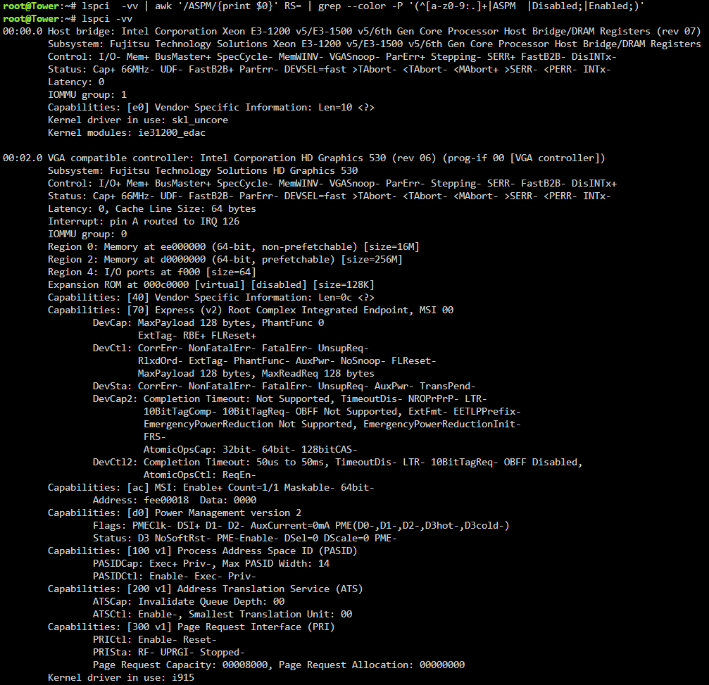

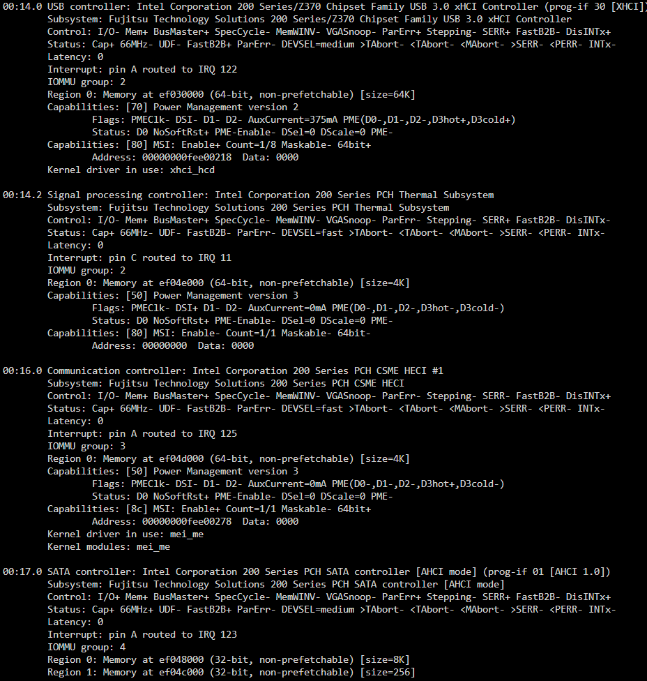

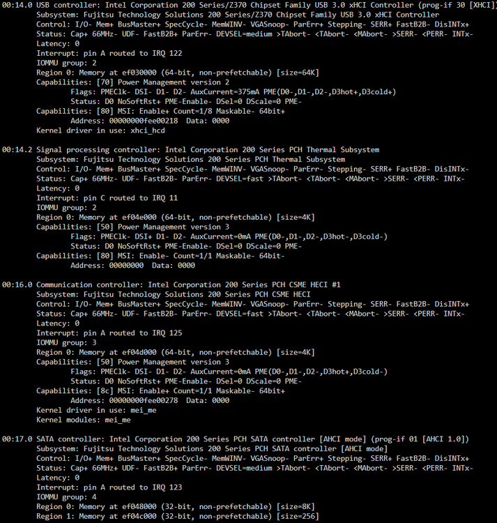

  12. Oha, bei lspci -vv schmeißt der einiges raus

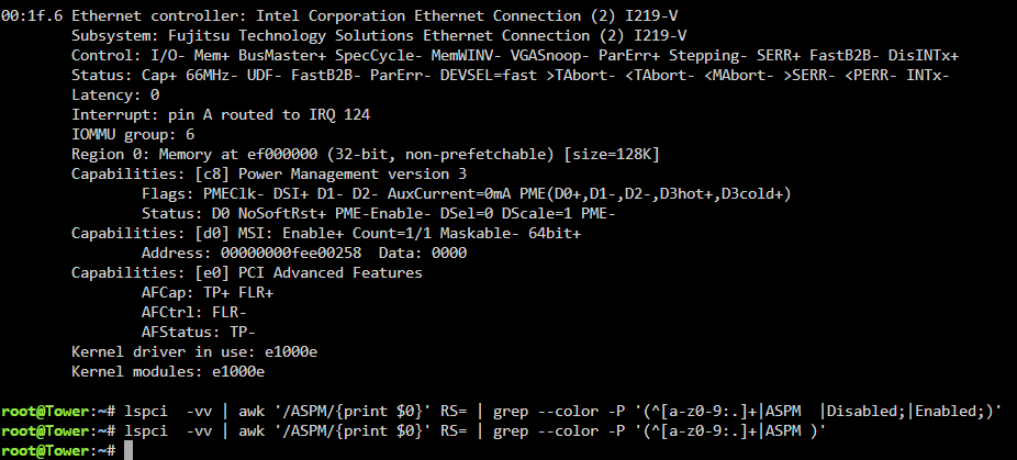

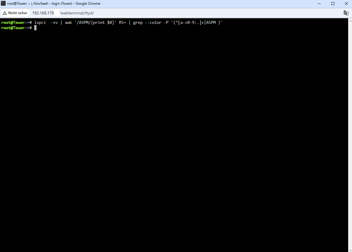

  13. Leider passiert nix, wenn ich den Befehl eingebe:
