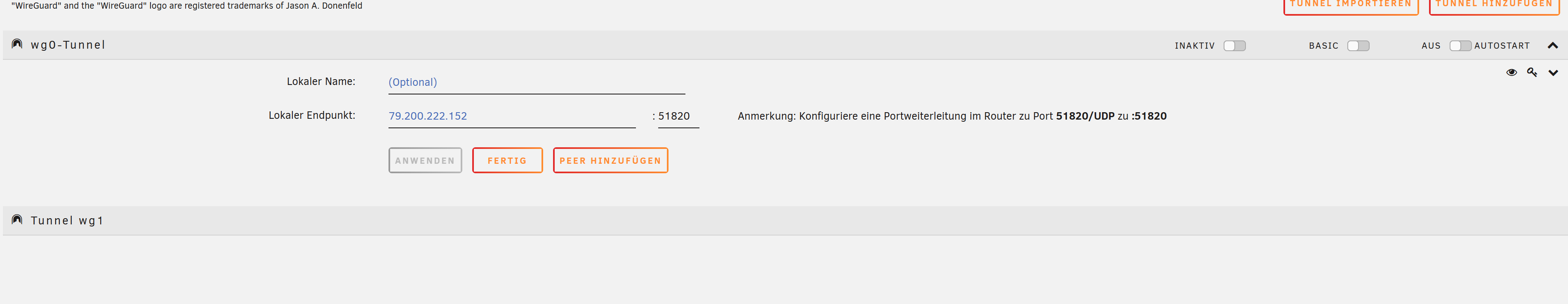

  2. ja root@Tower:~# find /boot -name "*wg*" /boot/config/wireguard/wg0.conf /boot/config/wireguard/wg0.cfg /boot/config/wireguard/wg1.conf /boot/config/wireguard/wg1.cfg /boot/config/wireguard/wg2.conf /boot/config/wireguard/wg3.conf /boot/config/wireguard/wg3.cfg /boot/config/wireguard/wg4.conf /boot/config/wireguard/wg4.cfg /boot/config/wireguard/wg5.conf /boot/config/wireguard/wg6.conf /boot/config/wireguard/wg6.cfg /boot/config/wireguard/wg7.conf /boot/config/wireguard/wg7.cfg /boot/config/wireguard/wg8.conf /boot/config/wireguard/wg9.conf /boot/config/wireguard/wg9.cfg root@Tower:~#

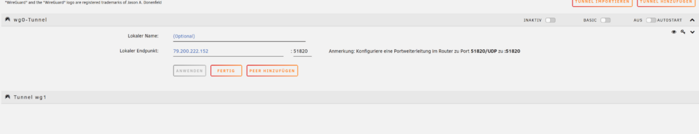

  3. hallo, ich hab leider ausversehen die falsche config importiert. jetzt steht tunnel wg 1 im vpn manager aber ich kann den nicht mehr löschen. da ist kein button mehr. gibt es ne möglichkeit das über ein konsolen befehl zu machen oder den ganzen vpn manager zurückzusetzen ?

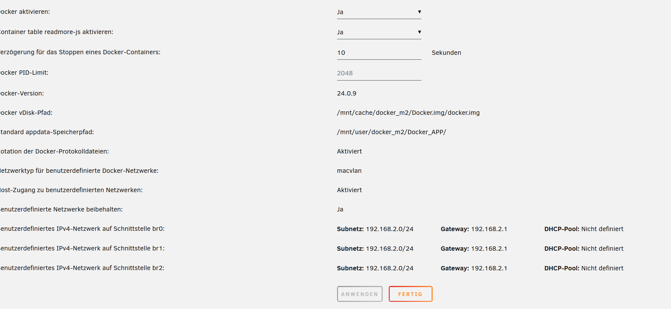

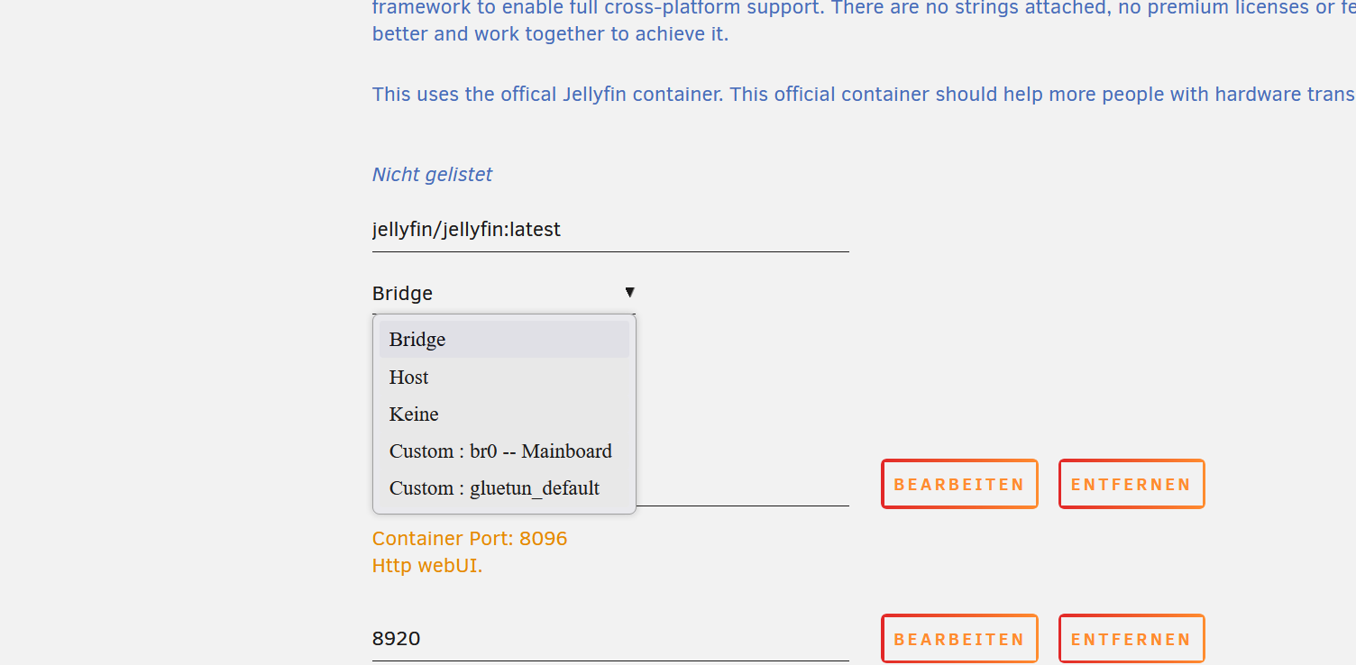

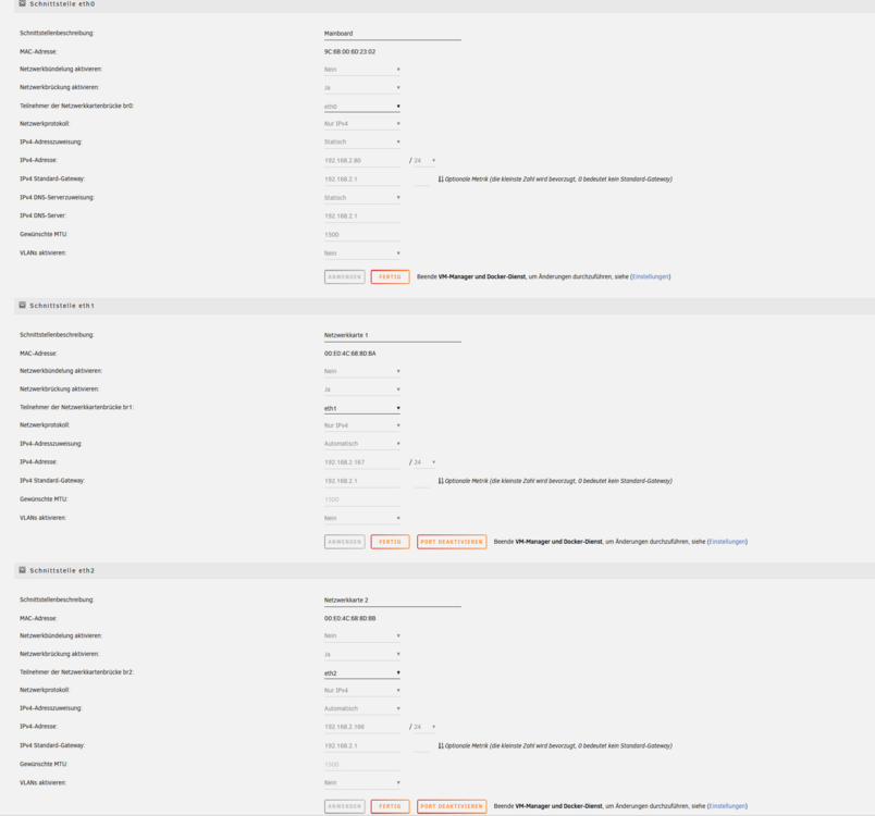

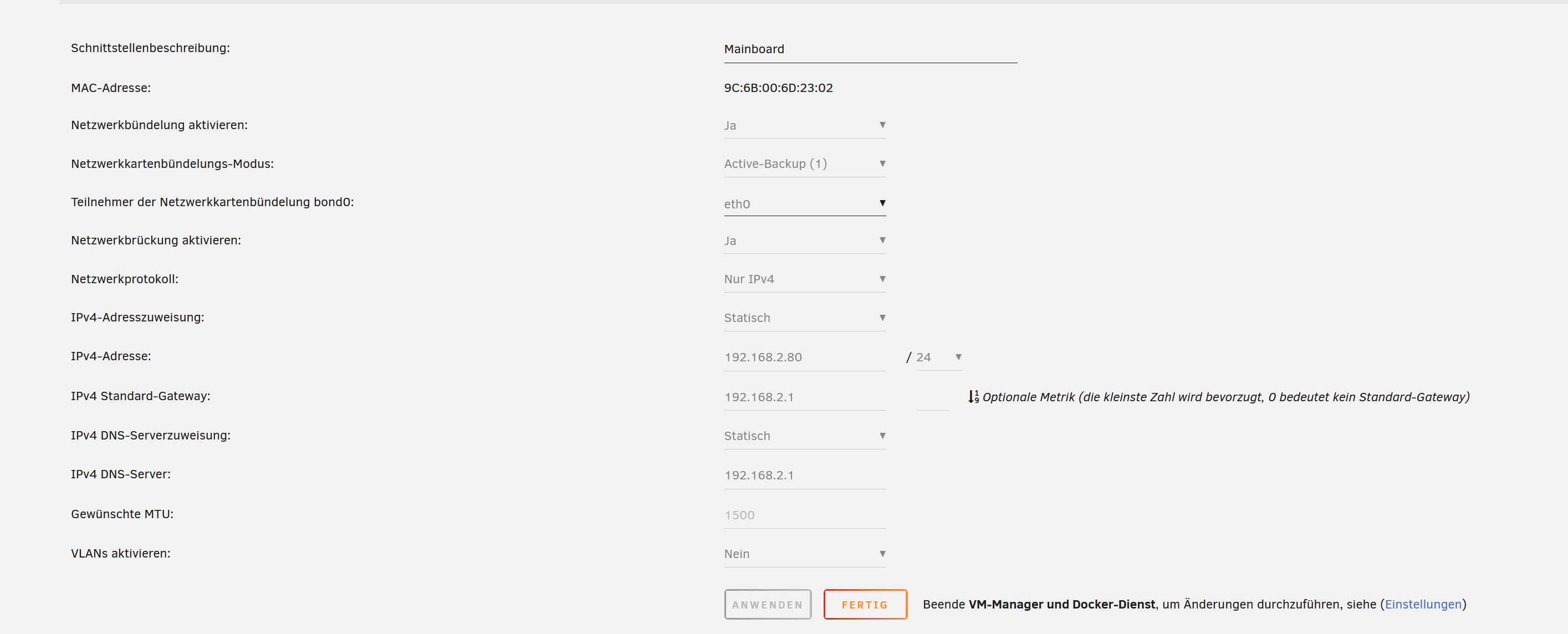

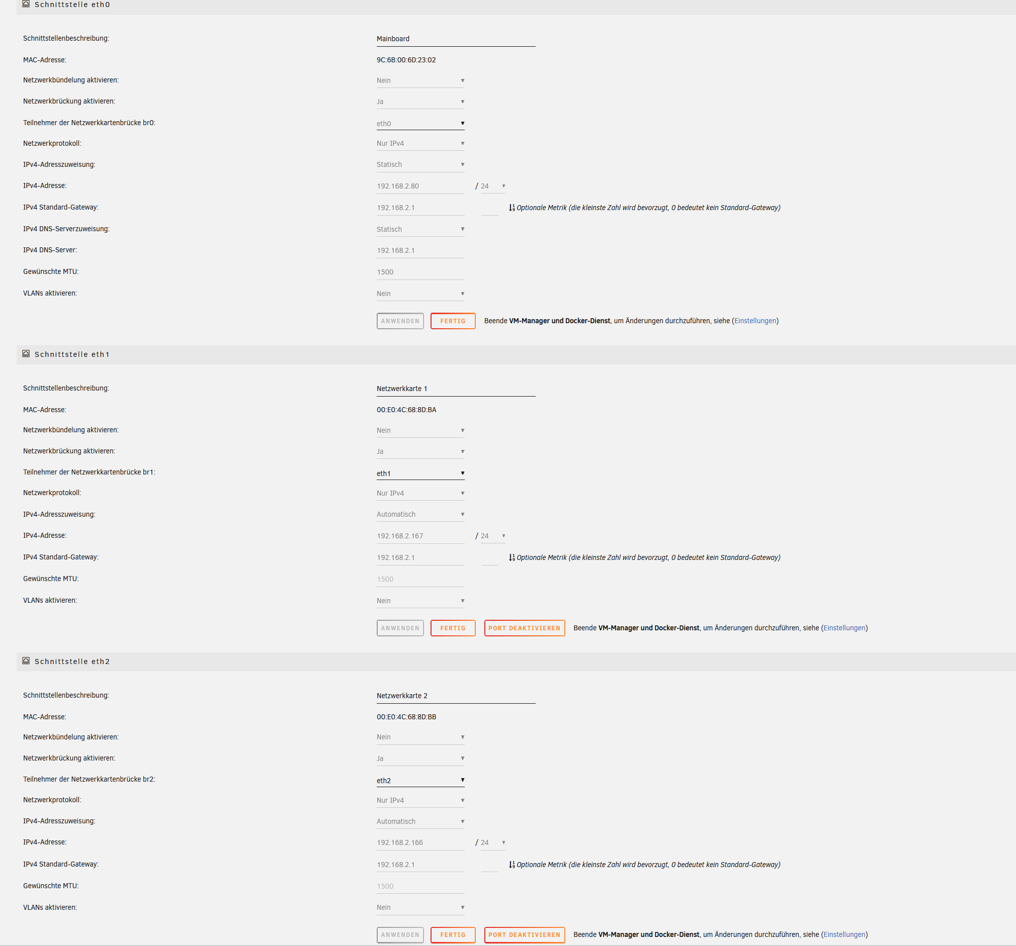

  4. ich wollte jetzt mal probieren die Docker auf verschiedene Netzwerkkarten aufzuteilen, es sind 3 angeschlossen alle haben ip am router aber ich kann bei den docker programme trotzdem nur das vom mainboard auswählen. in der Docker einstellung sind aber alle 3 netzwerkanschlüsse angeklickt. muss noch irgendwo ne einstellung vornehmen ? BR0, BR1, BR2 ist vorhanden. Es steht in der Netzwerkeinstellung auch das gleiche überall

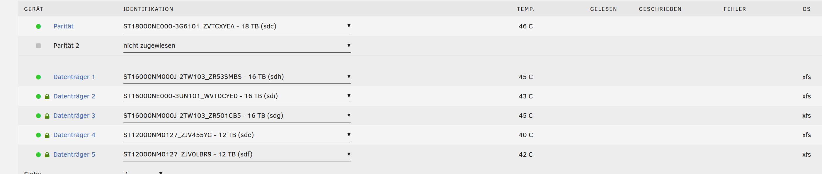

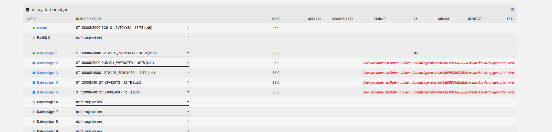

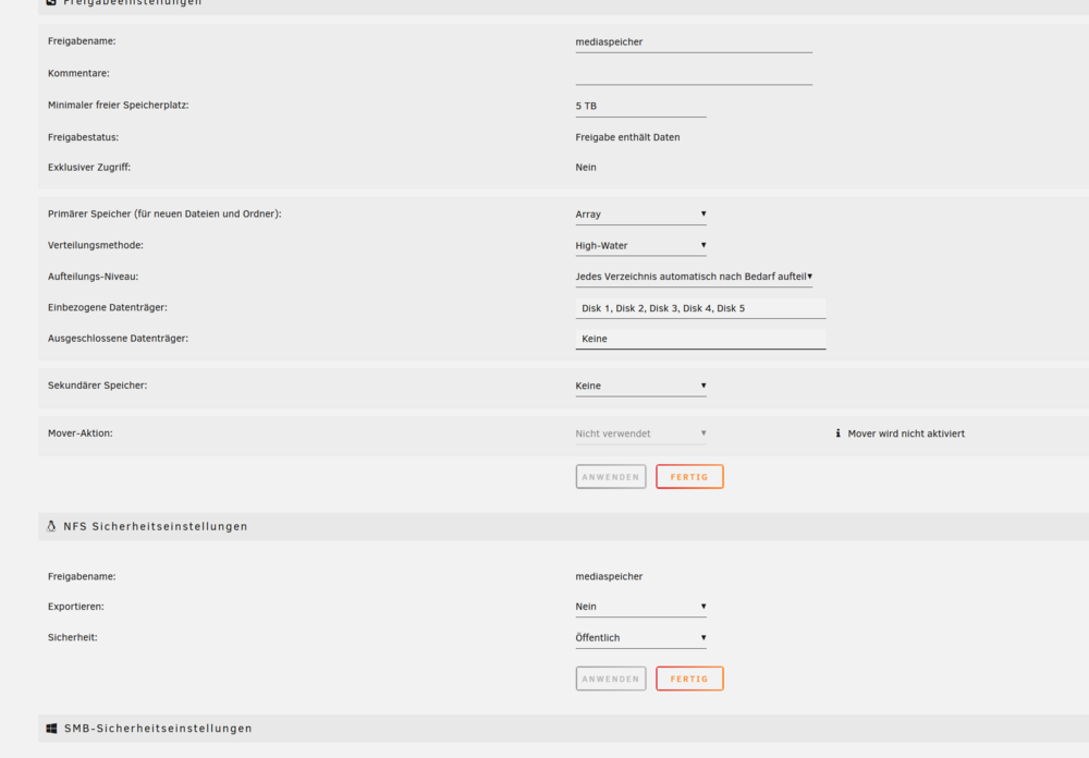

  5. glaube das ist auch der fehler , irgendwie hat unraid das nachträgliche einbauen und obwohl es oben auf alle datenträger steht es nicht übernommen

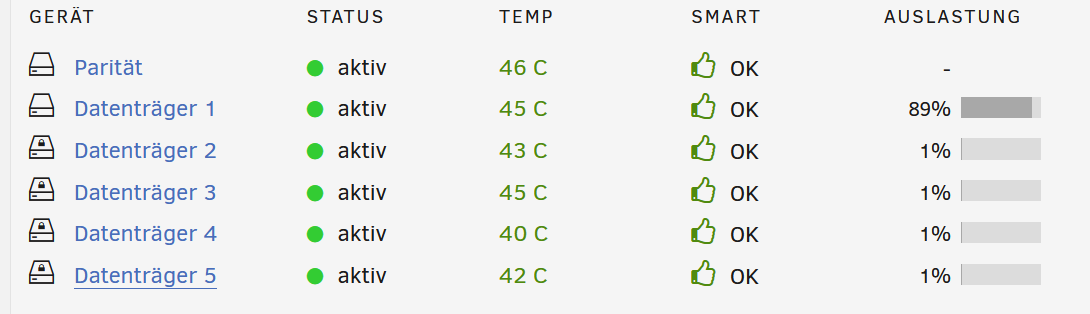

  6. hab ich ja auf alle platten, hab aber das gefühl nachdem erst 1 platte drinn war und die anderen noch im alten system weil ich die daten ja kopieren musste das es damit was zu tun hat. hab jetzt mal alle disk manuell definiert mit ausschluss platte 1 , kopier mir die in einen neuen ordner und schliesse platte 1 nochmal mit ein vielleicht bringt es was. wollte das system sowieso noch auf der 1 platte verschlüsseln

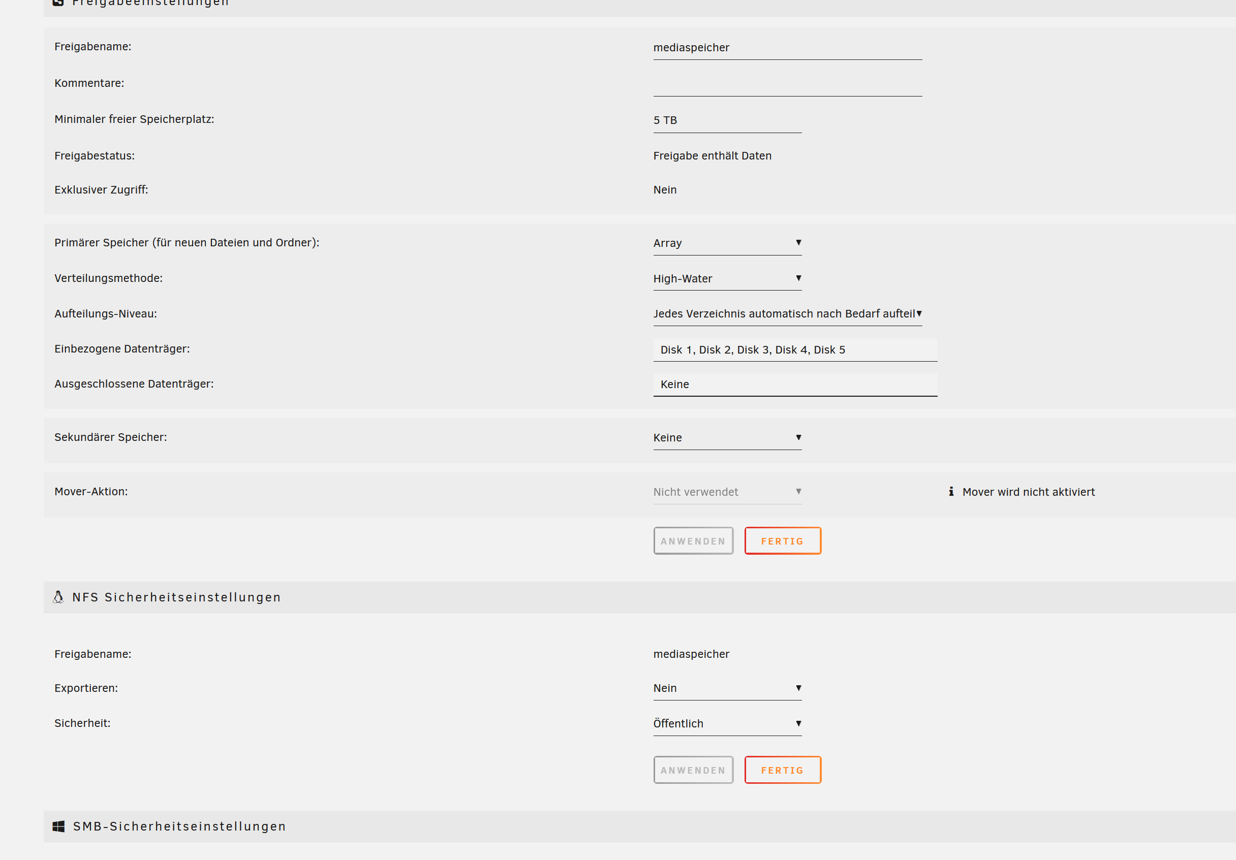

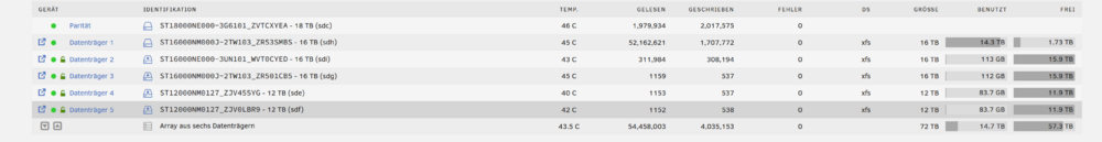

  7. eine frage zur verteilung, ich bin davon ausgegangen das unraid die daten wenn die 1 array platte voll ist quasi weiter die daten auf die anderen verteilt. irgendwie macht das system aber gar nichts muss ich noch irgendwo was eingeben ?

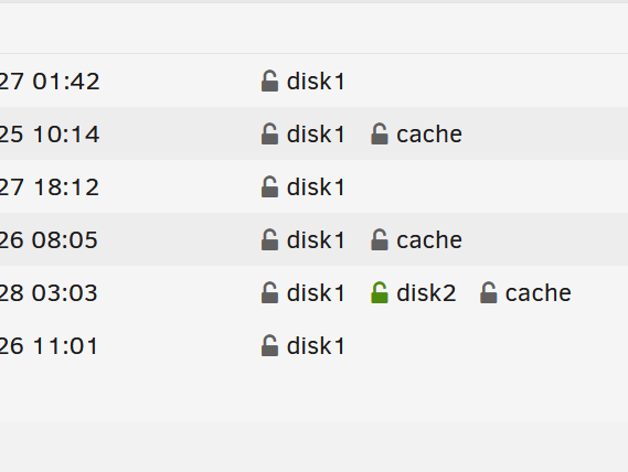

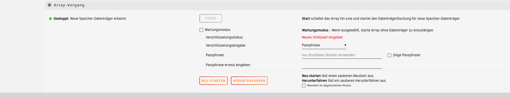

  8. problem gelöst. passphrase muss neu eingegeben werden.

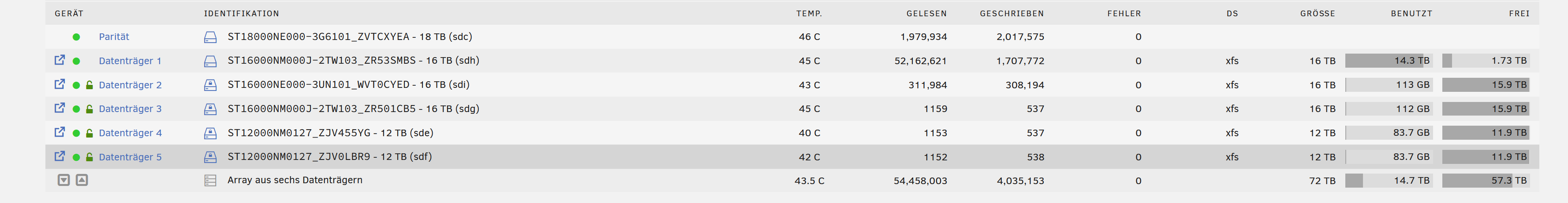

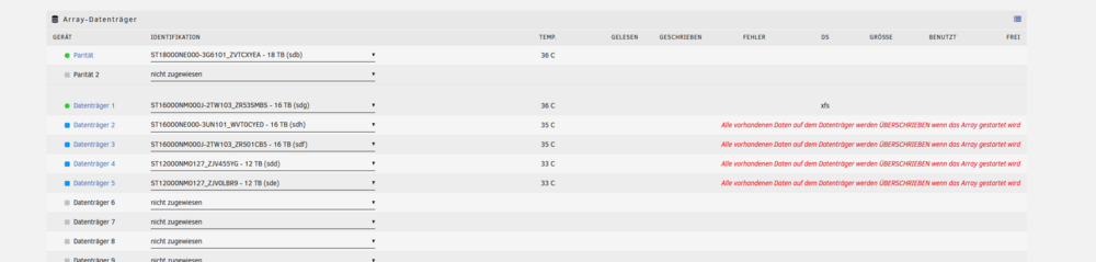

  9. hallo, ich wollte mein array erweitern aber wenn ich versuche das array zu starten nachdem ich die platten hinzugefügt habe ist der start button grau hinterlegt. oder hängt das mit der lizens zusammen da ich noch den testaccount habe, und es 7 laufwerke sind ?

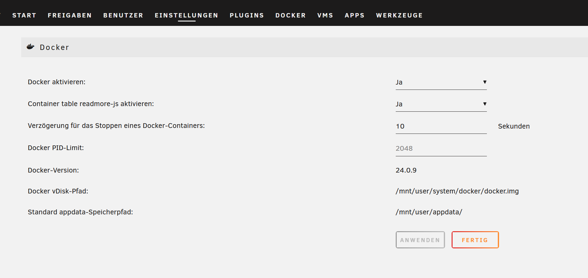

  12. und das einzige was ich mit vlan gefunden habe ist das hier und das ist aus

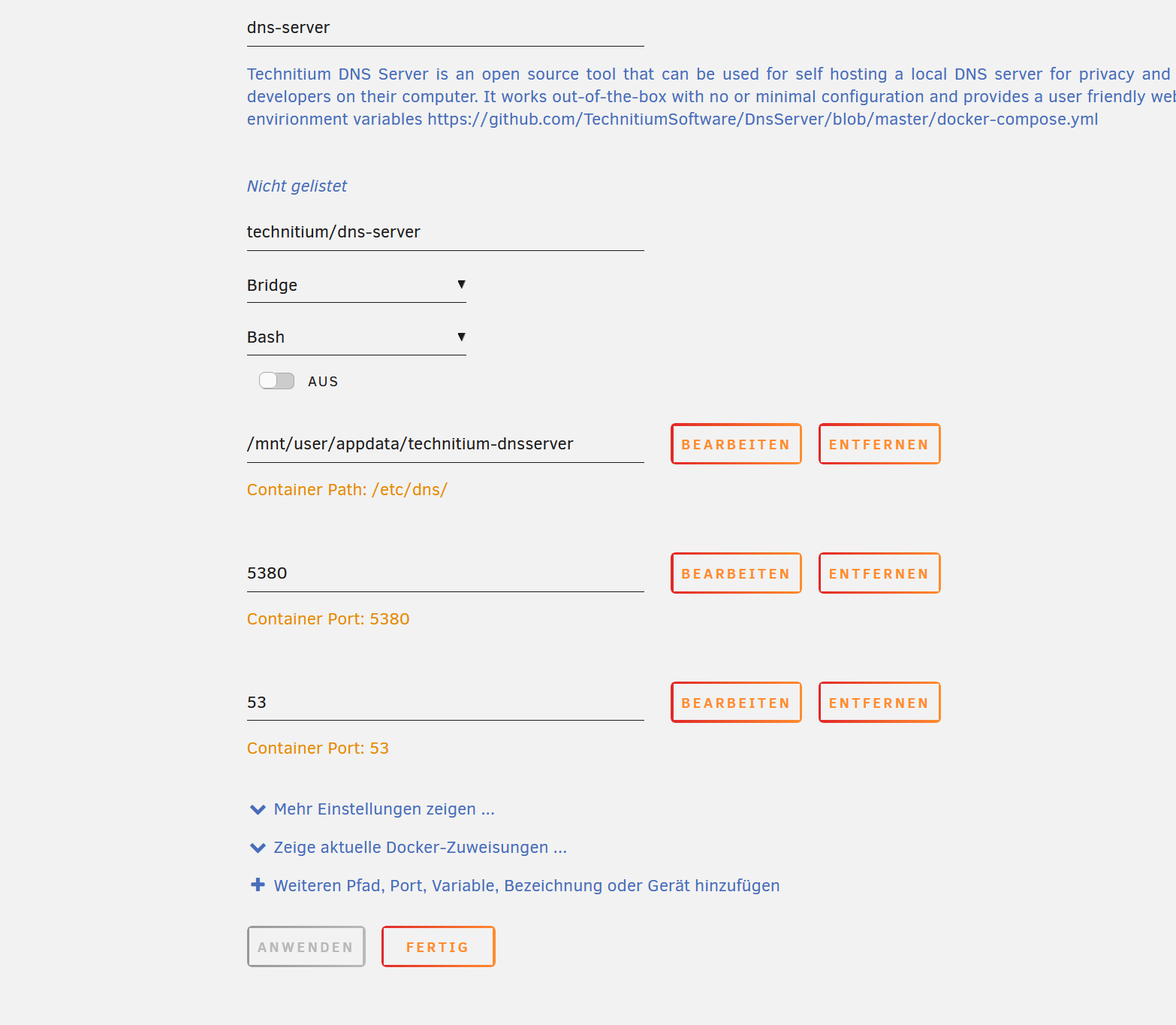

  13. auch das hab ich gelesen , aber unter einstellungen settings docker ist nur das hier
