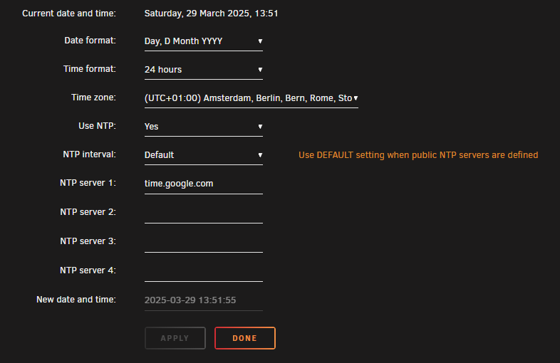

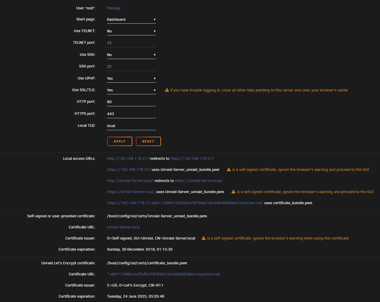

  5. Ja das habe ich bei meinem Start mit Unraid eingestellt. Ist nützlich wenn man im Urlaub ist und ein Gameserver hängt. Ist für mich aber verzichtbar, sollte es das Problem lösen. Hab es eh schon ne ganze weile nicht mehr genutzt. Das wäre dann hier SSL: NO oder noch eine weitere Einstellung? BTW, ich seh grad hier steht was von Certificate expired 2018 - So lange hab ich den server noch gar nicht Habe ich soeben von Time1... auf Time umgestellt Wurde mir so hier im Forum vorgeschlagen Habe auch vor kurzem folgendes eingestellt: (da fix common Problems und die Apps Page gemeckert haben) Sry für die vielen Bilder

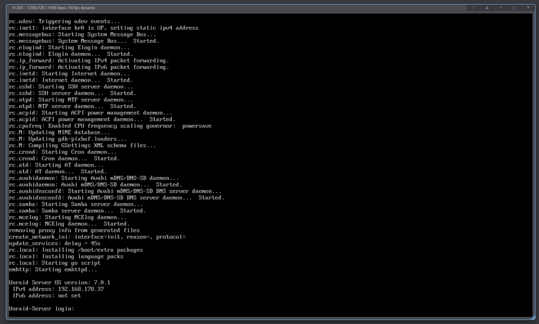

  6. Es ist leider nicht vorbei, ein Rückgang auf 6.X hat nicht geholfen. ein Update auf 7.0.1 aber auch nicht. ich habe fast nen ganzen Monat ohne crashes gelebt (Plex ohne HW Transcode - aber 24/7 Tdarr Transcodes per QSV laufen lassen bei über 4000 Dateien ohne Murren) Nun habe ich gestern einen Internetausfall gehabt und dann heute morgen gemerkt, dass der Server kurz danach unerreichbar wurde und bis heute blieb. Habe dann erstmak reset und parity gestartet. nun war mein Internet heute sehr mürrisch und es gab einige DCs. der Server hat sich dann eben wieder verabschiedet. mehrere male hintereinander. PIKVM zeigt mir auch ein Bild welches eingefroren ist bzw. auch nicht reagiert: Diagnose ist dran aber ich hab mit meinem Wissen nix finden können. unraid-server-diagnostics-20250328-2317.zip
