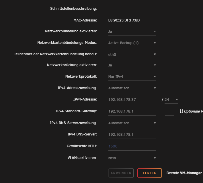

dann sieht deine Netzwerk config ... ich sag mal "nicht normal" aus
Ich hatte befürchtet, dass da was kommt. hauptsächlich sind das alles Standardeinstellungen oder aus einem Youtube tutorial - Das liegt daran, dass ich davon absolut keinen Schimmer habe. Brücken sind doof bei nur einer Netzwerkkarte und Macvlan auch, soweit war ich da schon, bis jetzt hatte ich dort keine Probleme (dachte ich zumindest). Ich arbeite mich hier von Hölzchen auf Stöckchen und bin um jede Hilfe dankbar. Vieles funktioniert durch learning-by-doing aber die Freezes überfordern mich gerade etwas.

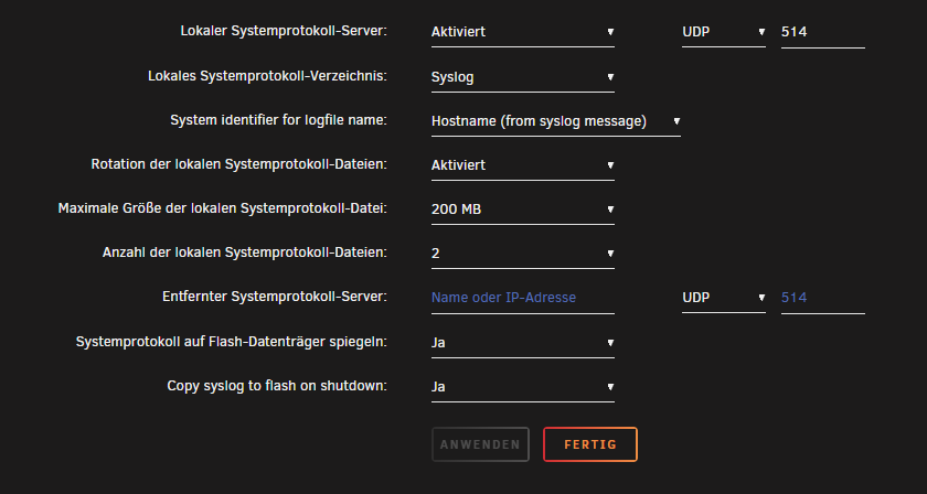

Nun sieht es folgendermaßen aus:
lösch alles raus, lass nur unten "Ja" sethen bei syslog to flash (wenn wir damit weiter kommen wieder weg machen)
Nope, aber bond ist "sinnfrei", und macvlan sogar Pflicht bei diverser Hardware (Bsp. Fritzbox ...)

  1. Okay Einträge sind weg.
  2. Ich habe den Share wieder auf cache -> Array umgestellt. Transcode wird ja nur temporär genutzt und ist sonst leer. Im Array liegen dann zwar leere Ordner aber es gibt schlimmeres.
  3. okay ist umgestellt
  4. wirft weitere fragen auf da ich eine Fritzbox benutze... Wo finde ich denn eine gute Beschreibung der optionen und was braucht man wann?
13 minutes ago, Enfoxed said:
  1. wirft weitere fragen auf da ich eine Fritzbox benutze... Wo finde ich denn eine gute Beschreibung der optionen und was braucht man wann?
viel gibt es da ja nicht im Standard

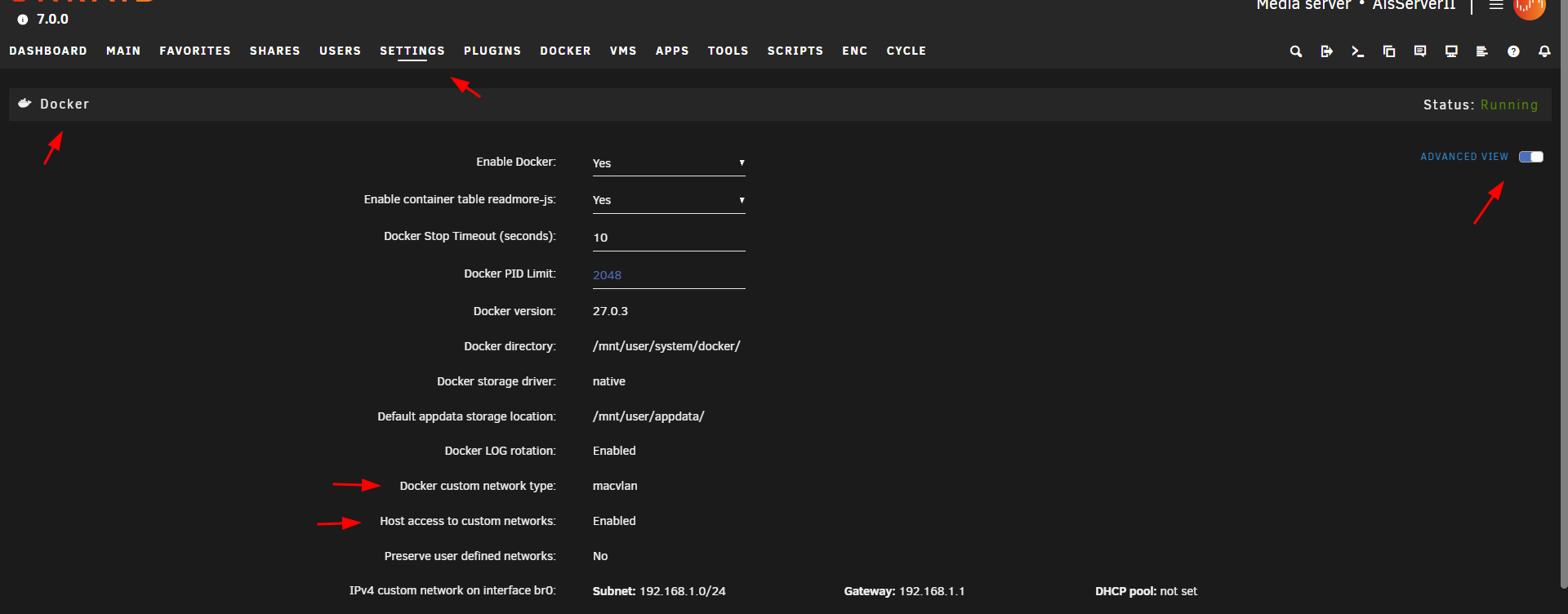

- Bündelung (meherer Netzwerkkarten) aus, kann eine Fritz eh nicht ...
- IP und DNS Zuweisung, Server mögen statisch und nicht unbedingt DHCP, einfach fixieren wenn dir die .37 jetzt auch passt
- Fritz und Dockers (in custom br0), da muss macvlan aktiv sein
- - Settings, Docker, Dienst aus (zur Umstellung), oben rechts advanced aktivieren, Host access ON, macvlan wählen, Dienst wieder an
- - Host access muss nicht ON sein wenn nicht gewünscht, sollte selbsterklärend sein ... wird aber oft gebraucht

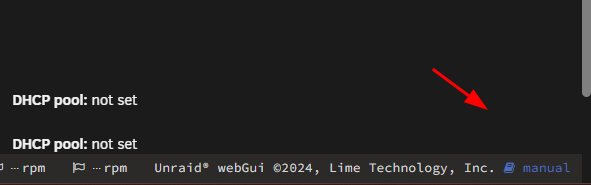

das war es bereits ...
steht aber auch (in englisch) in der Dokumentation ;) unten rechts im webui

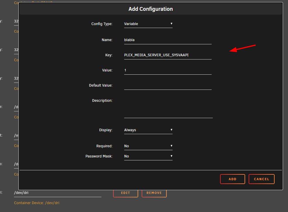

So nochmal ein update zur späten Stunde: Das System lief bis jetzt Stabil, habe alle Einstellungen geändert wie vorgeschlagen. Der Fehler besteht aber weiterhin. Trotzdem bin ich ein Stück weiter denke ich. Ich kann den Freeze mit Plex reproduzieren indem ich hardware transcoding erzwinge. Also Direct Play und Direct Stream deaktiviere. Das läuft dann ein Paar Minuten gut, dann springen plötzlich alle Cores auf 100% (oder annähernd) und es nichts tut sich mehr. Weder im Syslog noch im bereits erweiterten Debug Log von Plex ist davon etwas zu lesen. Die Einträge hören einfach auf.
Der CPU Ist Nagelneu:
13th Gen Intel® Core™ i5-13600K
aktuellstes Bios ist drauf:
ASUSTeK COMPUTER INC. PRIME H770-PLUS , Version Rev 1.xx
American Megatrends Inc., Version 1805
BIOS Datum: Mittwoch, 30 Oktober 2024
Ich habe mich an folgende Infos gehalten
https://github.com/plexinc/pms-docker#intel-quick-sync-hardware-transcoding-support
viel kann man da wohl nicht falsch machen. Wie soll ich weiter vorgehen?

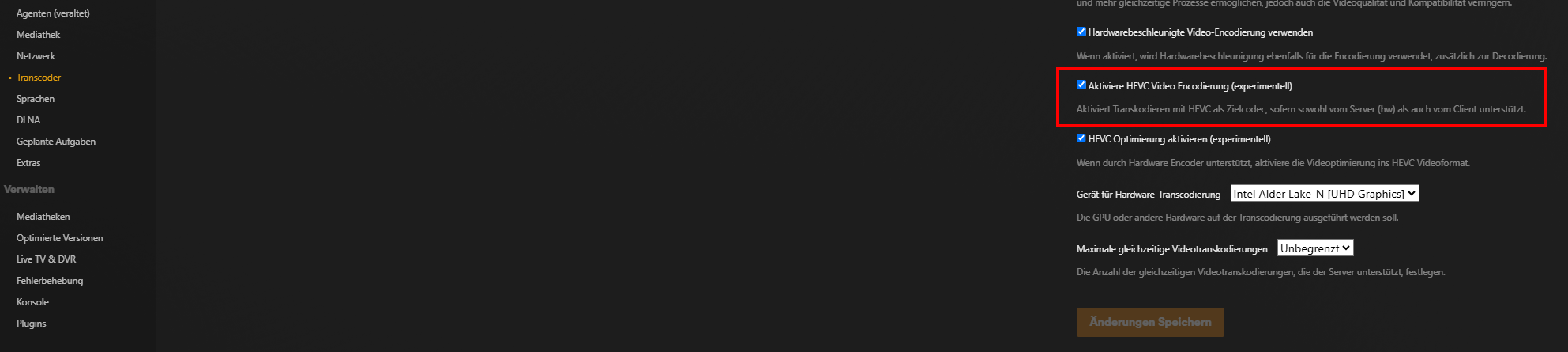

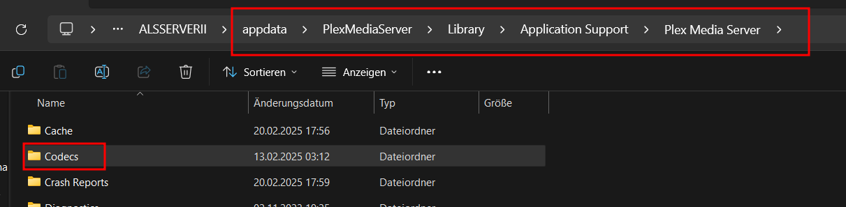

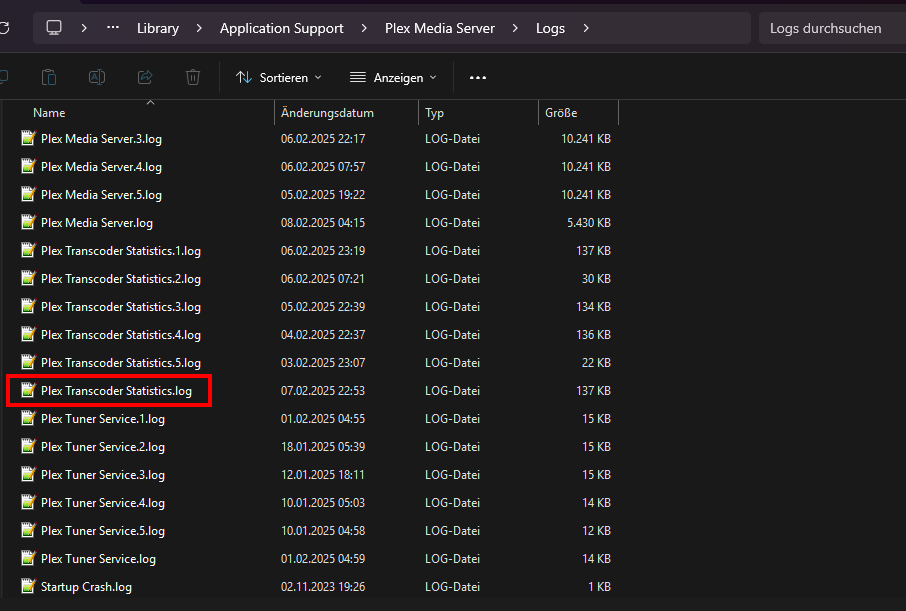

hmm, also spätestens wenn Plex etwas macht geht im Plex log "die Post ab" ... da wird ja unheimlich viel logged ...
und wenn die CPU hoch geht, aktiviert ja "etwas" software ... gerne beispielsweise subtitle PGS und co
sicher das hier nichts zu sehen ist ?
\\ALSSERVERII\appdata\PlexMediaServer\Library\Application Support\Plex Media Server\Logs
da dann beispielsweise
aber kurzum, nichts sollte den Server "freezen" ... da "klemmt" es schon irgendwo (wahrscheinlich sogar hardware bedingt ... wie @DataCollector bereits anmerkt)

Hmm, also spätestens wenn Plex etwas macht geht im Plex log "die Post ab" ... da wird ja unheimlich viel logged ...
CA 1:35Uhr war der Freeze. Habe Prometheus geguckt. Logs angehängt
Plex Media Server Logs_2025-02-08_01-44-38.zip

Also HW Transcoding habe ich seitdem deaktiviert. keine freezes mehr. Hatte noch keine Zeit die Gameserver umzuziehen.... Da bleibe ich dran ziel ist ja Transcoding nutzen zu können. Ich habe auch noch keine Möglichkeit gefunden Prime95 auzuführen ohne das betriebssystem zu wechseln.

Feb 18 13:34:17 Unraid-Server kernel: r8125 0000:04:00.0 eth0: NETDEV WATCHDOG: CPU: 2: transmit queue 0 timed out 6216 ms
Feb 18 13:34:17 Unraid-Server kernel: r8125 0000:04:00.0 eth0: Transmit timeout reset Device!
Feb 18 13:34:17 Unraid-Server kernel: r8125 0000:04:00.0 eth0: Device reseting!
Feb 18 13:34:17 Unraid-Server kernel: br0: port 1(eth0) entered disabled state
Feb 18 13:34:21 Unraid-Server kernel: r8125: eth0: link up
Feb 18 13:34:21 Unraid-Server kernel: br0: port 1(eth0) entered blocking state
Feb 18 13:34:21 Unraid-Server kernel: br0: port 1(eth0) entered forwarding state

deine Netzwerkkarte steigt als wohl ab und an aus ...
Das würden den Server ja auch unerreichbar machen, wenn die nicht wieder kommt. ich habe diesen eintrag früher aber noch nie gesehen im log. ich habe bei der fehlersuche
"RTL8125(B) PCI Drivers" installiert, das würde ich erstmal wieder runterwerfen. Darüber hinaus, habe ich eig nur die Netzwerkeinstellungen an den Dockern laut deiner Empfehlung geändert.
In die VM Thematik muss ich mich erstmal einlesen, das letzte mal mit Dedizierte GPU war nicht erfolgreich..
"RTL8125(B) PCI Drivers" runtergeworfen, jetzt kommen keine Netzwerk probleme mehr im log.

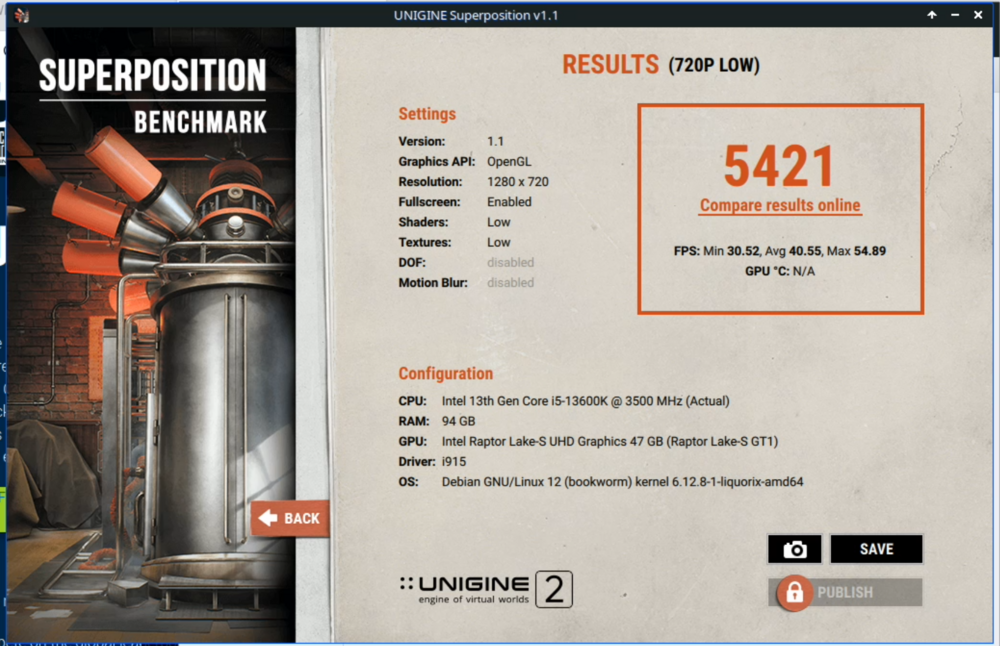

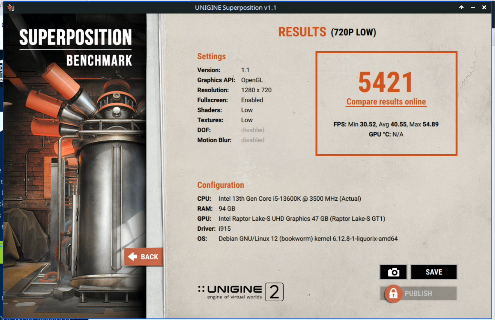

12 Passes Memtext 86+ ohne Probleme
6 Mal Unigine Superposition Benchmark ohne Probleme
Superpi berechnungen ohne Probleme

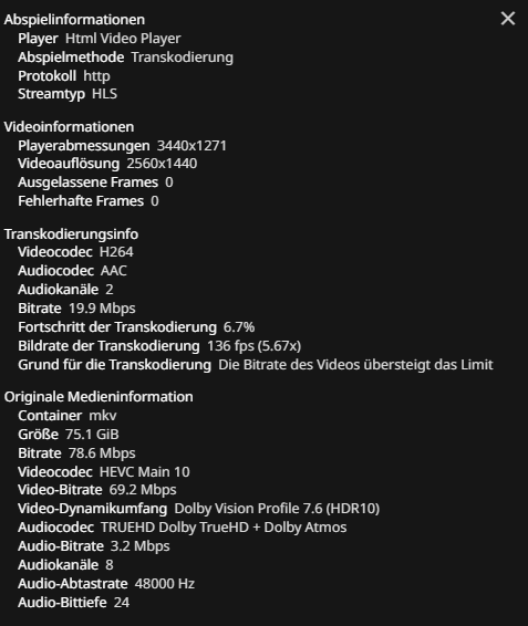

Alles läuft absolut perfekt, bis plex versucht HW zu transcoden mit der IGPU...
Ich versuch mal auf einen anderen Plex Docker umzustellen. Nutze den Offiziellen.
Es gibt keine logs, keine Fehlermeldung nix. selbst NVTop, Htop etc bleiben einfach stehen

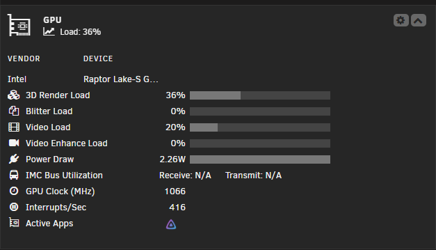

Hmpf so langsam bin ich mit Plex am ende, ich habe nun Jellyfin docker eingerichtet und siehe da es scheint zu funktionieren. Wie finde ich nun raus wieso Plex das nicht will? Ich würde mal einen Hardware Defekt ausschliessen?
image.png.c56f1fcfb551622cecf12ea7b498a771.pngimage.png.514ea77f25c0ad716e9d7a79c20617be.png
würde ich jetzt auch ausschließen, hast ja perfekt alles durchgearbeitet.

in Plex hast du auch nicht das "neue" Feature hevc encode aktiviert ? wäre jetzt so ein letzter Schuss ins Blaue hier ...
Ne Das Plex protokoll bleibt halt auch einfach stehen. ich hab mittlerweile ein pikvm am Server und selbst die unraid konsole friert ein. Ich versteh halt nicht wie ein Docker den ganzen Server lahmlegen kann...
die experimentellen dinge habe ich alle deaktiviert (hatte es aber mal kurz getestet, half nicht)

stoppe mal den Container, lösche den folgenden Ordner, starte dann den Container (Codecs wird neu erstellt) und teste nochmals
ps. plex inc (official) ist auch der kompatibelste ... das passt schon normal.
21 hours ago, alturismo said:
verstehe ich, und bei der Menge an Plex Usern wird es das alleine auch nicht sein ...
Das hat leider keine Änderung gebracht. Ich habe folgende Lösungsvorschläge gefunden, bin mir aber nicht sicher, ob die Gefahrlos umzusetzen sind:

Versuch mit VAAPI anstelle von QSV
Falls nur QSV in Plex Probleme macht, kannst du versuchen, VAAPI statt QSV zu erzwingen:
Docker-Variable PLEX_MEDIA_SERVER_USE_SYSVAAPI=1 setzen:
Gehe zu Docker > Plex > Edit
Unter "Extra Parameters" folgendes einfügen:
--device /dev/dri:/dev/dri --env PLEX_MEDIA_SERVER_USE_SYSVAAPI=1
Docker neu starten

der erste Block, würde ich mal ausschließen da ja Jelly ohne Issues geht ... aber um guc zu aktivieren, anderer Ansatz
den 2. Ansatz kannst du ja testen, dazu braucht es nur unten
add another ... Variable
KEY: PLEX_MEDIA_SERVER_USE_SYSVAAPI
VALUE: 1
aber ob das ... du wirst es herausfinden ;)
