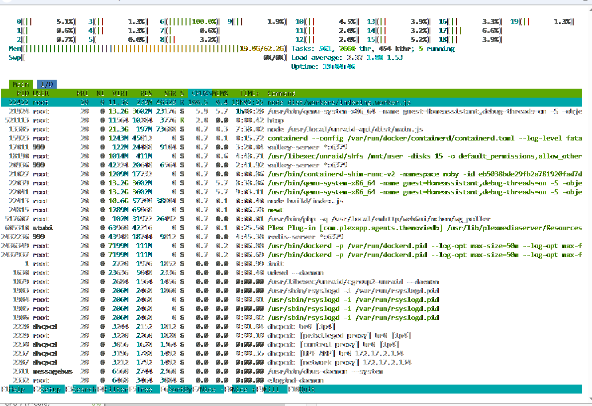

  1. Ich habe gerade rausgefunden, wie man die CPU-Auslastung der einzelnen Docker-Container sehen kann (docker stats) - das hat mir weitergeholfen - ich habe den Container (open-archiver) gefunden. Vielen Dank :)
  2. Hallo, seit einem Neustart gestern ist mir ein Prozess aufgefallen, der seitdem einen Prozessorkern dauerhaft auslastet: Wie kriege ich raus, wo der herkommt? Es laufen einige Dockercontainer und ich weiß nicht so genau, wo ich anfangen soll Viele Grüße Stubi
