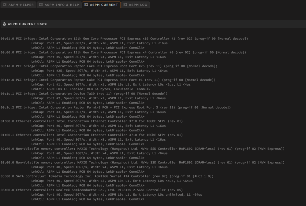

  1. Das ist der Current ASPM Status. Ja das kann ich mal machen. Momentan läuft der Parity check gerade durch und noch anderes. Das möchte ich ungern abbrechen und neu starten. Sobald das durch ist, werde ich mal ausbauen. Also mit dem Status auf dem Screenshot + powertop --auto-tune, alle docker ausgemacht und das array im Spindown. Danach noch etwa 30 Minuten gewartet. Habe auch versucht den vorher als ASPM Disabled 2.5 Gbit LAN Port zu deaktivieren, also nur den 10gbit Anschluss zu verwenden. Es waren immer die 30,8 Watt in etwa. Versteht mich da nicht falsch, das finde ich persönlich schon sehr geil, weil man Synology NAS knapp 50 Watt gezogen hat + zusätzlich der Proxmox Server nochmal seine etwa 10 - 20 Watt (kam immer drauf an was er gemacht hat). Da ich aber halt auch kein Unternehmen bin wie viele hier auch, langweilt sich der Server doch schon sehr oft. Vorallem liegen auf dem Array die großen Daten wie Filme usw. da sind die Platten dann eh meist im Spindown. Die VMs, Docker usw. lass ich im Pool auf den NVMe laufen. Aber wenn noch mehr geht also von den Watt bin ich natürlich nicht böse, deswegen teste ich da gerne und helfe so eventuell auch anderen mit selben Problemen.

  3. Danke für die Info. Gestern habe ich die Daten noch fertig kopieren lassen, damit da nichts schief geht. Also ich habe jetzt gerade den aspm helper installiert und von disabled auf L1 enabled. Nun ist alles auf enabled mit L1. Zusätzlich noch powertop --auto-tune und alles auf status "good". Aktive Docker ich habe ich etwa 6 Stück momentan, keine VM (noch nicht installiert). Verbrauch aktuell 30,8 W und das ziemlich konstant. C2 lt. powertop, alle platten im spindown. SItze gerade auf Arbeit und kann da hin und wieder mal nachschauen. Messung von meinem Smart Plug von Home Assistant, das läuft noch auf dem Proxmox. Ausbau und flashen bzw. das notieren der Firmware mache ich heute.

  5. Okey, also aspm helper und die beiden Pfade eingeben. Dann wäre das erledigt oder? Ja ich hab jetzt 3 angesteckt. Heißt das also, ich könnte mal versuchen eine Festplatte noch direkt auf mein Mainboard zu hängen? Der Ordnungshalber wollte ich 2 Mainboard Sata Anschlüsse für SSDs freihalten, die sind aber noch im alten NAS verbaut. Also war bei dir das Problem das höhere C-states bei 2 Platten möglich war und keine Probleme vorhanden waren und ab der 3ten Platte ging maximal C3 und zusätzlich noch Abbrüche?

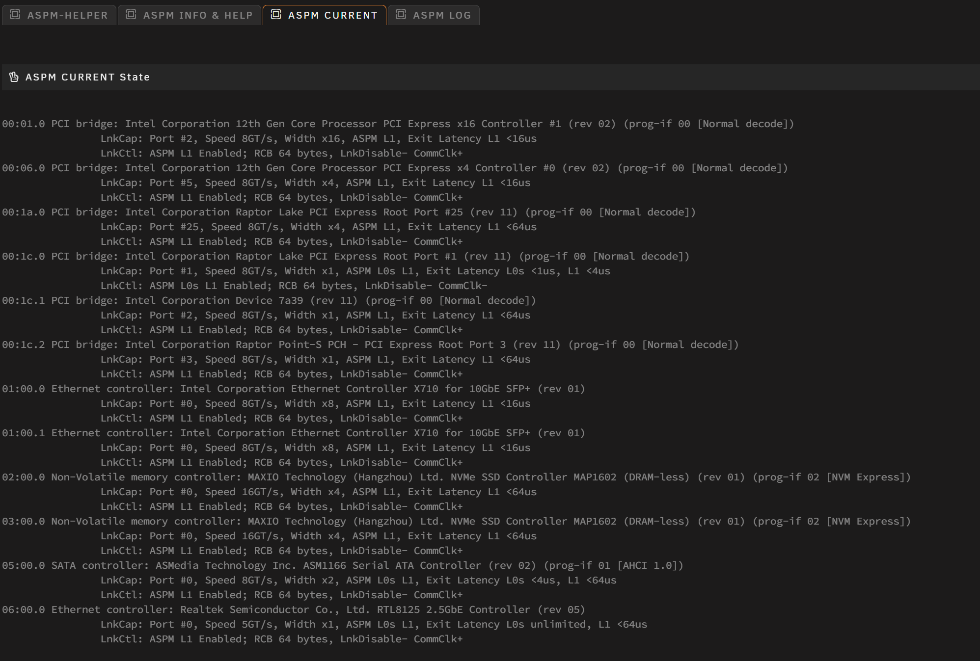

  6. Ich hatte vor ein paar Tagen das Plugin Autotweaks aktiv, da kam es zu gröberen Problemen an dem Array. Das Plugin habe ich deaktivert bzw. gelöscht und dann kam der Fehler nicht mehr. Ich weiß jetzt nicht ob es eventuell an powertop liegt oder daran das ich bei dem Plugin dynamix S3 Sleep den Sleep Modus unten im Main Menü aktiviert habe, aber in den letzten Tagen sind halt 2x oder so verschiedene Festplatten aus dem Array geflogen. Jede der HDDs die eben auf diese Art ausgefallen ist, hängt amASM1166 Controller. ASM1166 müsste ich in meinen Windows PC einbauen um das zu prüfen oder gibt es da eine einfachere Lösung (ohne das ich den ein- und ausbauen muss)? Das oben angeführte sind die Werte ohne das ich powertop --auto-tune ausführe. Ich kopiere gerade wieder einen Inhalt einer meiner Festplatten, weil die nach meinen letzten Einstellungen eben irgendwie aus dem Array gefallen ist und will das erstmal fertigstellen bevor ich wieder etwas verstelle, aber die HDD hängt am ASM1166...
  7. Ja ASM 1166 00:01.0 PCI bridge: Intel Corporation 12th Gen Core Processor PCI Express x16 Controller #1 (rev 02) (prog-if 00 [Normal decode]) LnkCap: Port #2, Speed 8GT/s, Width x16, ASPM L1, Exit Latency L1 <16us LnkCtl: ASPM L1 Enabled; RCB 64 bytes, LnkDisable- CommClk+ 00:06.0 PCI bridge: Intel Corporation 12th Gen Core Processor PCI Express x4 Controller #0 (rev 02) (prog-if 00 [Normal decode]) LnkCap: Port #5, Speed 8GT/s, Width x4, ASPM L1, Exit Latency L1 <16us LnkCtl: ASPM L1 Enabled; RCB 64 bytes, LnkDisable- CommClk+ 00:1a.0 PCI bridge: Intel Corporation Raptor Lake PCI Express Root Port #25 (rev 11) (prog-if 00 [Normal decode]) LnkCap: Port #25, Speed 8GT/s, Width x4, ASPM L1, Exit Latency L1 <64us LnkCtl: ASPM L1 Enabled; RCB 64 bytes, LnkDisable- CommClk+ 00:1c.0 PCI bridge: Intel Corporation Raptor Lake PCI Express Root Port #1 (rev 11) (prog-if 00 [Normal decode]) LnkCap: Port #1, Speed 8GT/s, Width x1, ASPM L0s L1, Exit Latency L0s <1us, L1 <4us LnkCtl: ASPM L0s L1 Enabled; RCB 64 bytes, LnkDisable- CommClk- 00:1c.1 PCI bridge: Intel Corporation Device 7a39 (rev 11) (prog-if 00 [Normal decode]) LnkCap: Port #2, Speed 8GT/s, Width x1, ASPM L1, Exit Latency L1 <64us LnkCtl: ASPM L1 Enabled; RCB 64 bytes, LnkDisable- CommClk+ 00:1c.2 PCI bridge: Intel Corporation Raptor Point-S PCH - PCI Express Root Port 3 (rev 11) (prog-if 00 [Normal decode]) LnkCap: Port #3, Speed 8GT/s, Width x1, ASPM L1, Exit Latency L1 <64us LnkCtl: ASPM Disabled; RCB 64 bytes, LnkDisable- CommClk+ 01:00.0 Ethernet controller: Intel Corporation Ethernet Controller X710 for 10GbE SFP+ (rev 01) LnkCap: Port #0, Speed 8GT/s, Width x8, ASPM L1, Exit Latency L1 <16us LnkCtl: ASPM L1 Enabled; RCB 64 bytes, LnkDisable- CommClk+ 01:00.1 Ethernet controller: Intel Corporation Ethernet Controller X710 for 10GbE SFP+ (rev 01) LnkCap: Port #0, Speed 8GT/s, Width x8, ASPM L1, Exit Latency L1 <16us LnkCtl: ASPM L1 Enabled; RCB 64 bytes, LnkDisable- CommClk+ 02:00.0 Non-Volatile memory controller: MAXIO Technology (Hangzhou) Ltd. NVMe SSD Controller MAP1602 (DRAM-less) (rev 01) (prog-if 02 [NVM Express]) LnkCap: Port #0, Speed 16GT/s, Width x4, ASPM L1, Exit Latency L1 <64us LnkCtl: ASPM L1 Enabled; RCB 64 bytes, LnkDisable- CommClk+ 03:00.0 Non-Volatile memory controller: MAXIO Technology (Hangzhou) Ltd. NVMe SSD Controller MAP1602 (DRAM-less) (rev 01) (prog-if 02 [NVM Express]) pcilib: sysfs_read_vpd: read failed: No such device LnkCap: Port #0, Speed 16GT/s, Width x4, ASPM L1, Exit Latency L1 <64us LnkCtl: ASPM L1 Enabled; RCB 64 bytes, LnkDisable- CommClk+ 05:00.0 SATA controller: ASMedia Technology Inc. ASM1166 Serial ATA Controller (rev 02) (prog-if 01 [AHCI 1.0]) LnkCap: Port #0, Speed 8GT/s, Width x2, ASPM L0s L1, Exit Latency L0s <4us, L1 <64us LnkCtl: ASPM L1 Enabled; RCB 64 bytes, LnkDisable- CommClk+ 06:00.0 Ethernet controller: Realtek Semiconductor Co., Ltd. RTL8125 2.5GbE Controller (rev 05) LnkCap: Port #0, Speed 5GT/s, Width x1, ASPM L0s L1, Exit Latency L0s unlimited, L1 <64us LnkCtl: ASPM Disabled; RCB 64 bytes, LnkDisable- CommClk+
