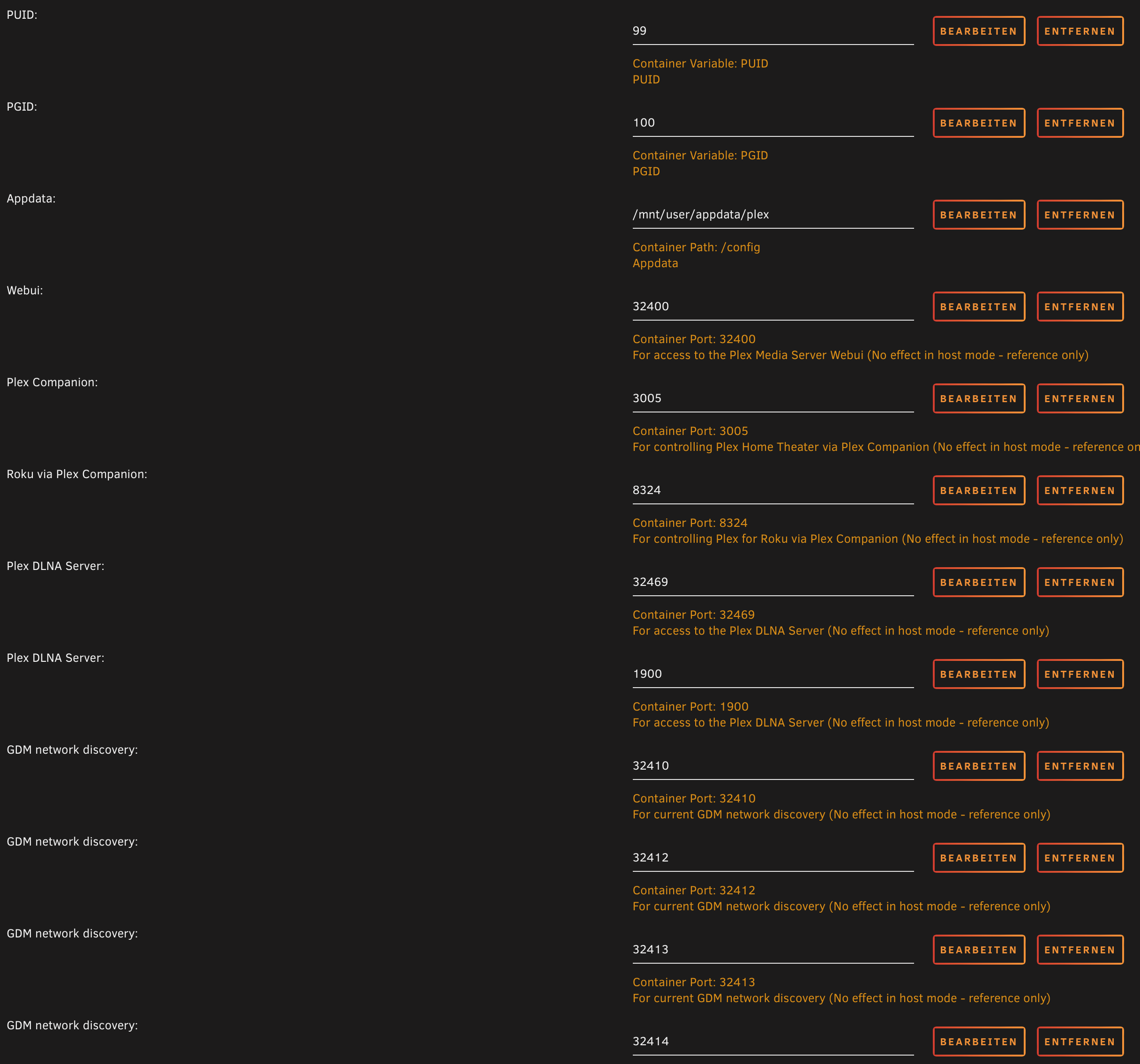

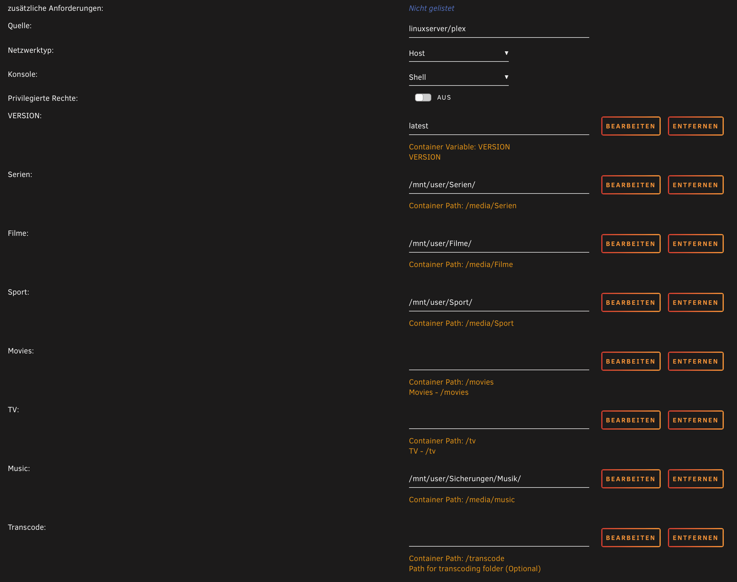

  6. @Timmey85 Hmmmm, hatte ich damals auch gedacht, hab aber keine Ahnung warum es nicht läuft. Vielleicht kannst du ja meinen Fehler erkennen. Plex Pass ist vorhanden.
