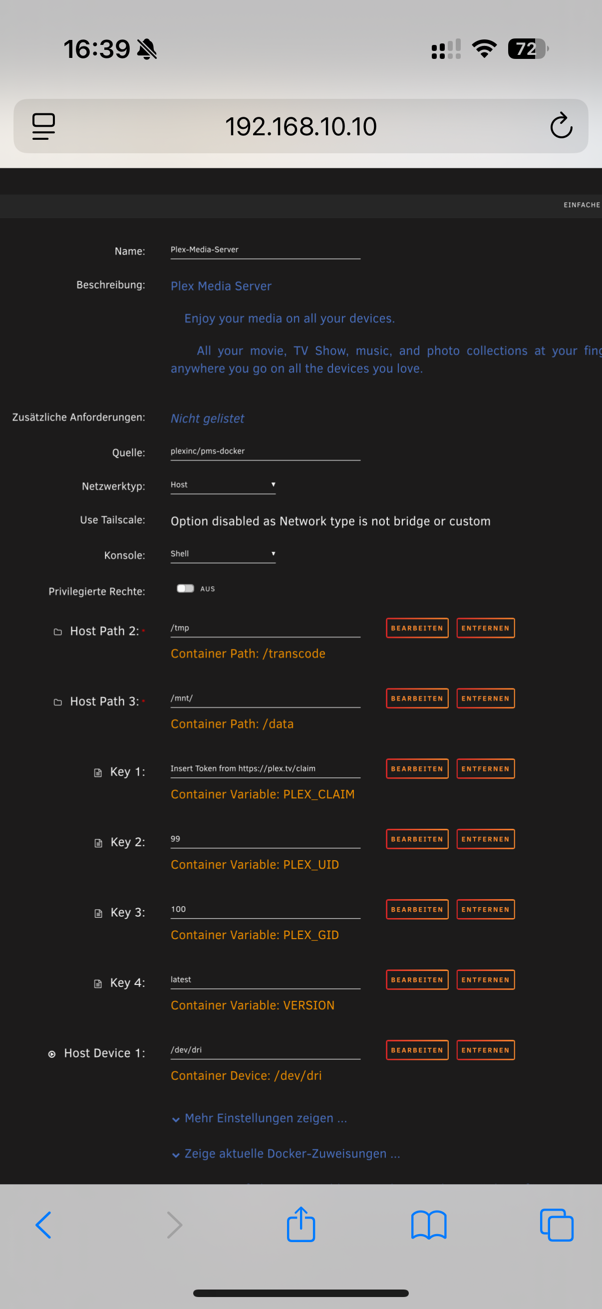

@Timmey85
Hmmmm, hatte ich damals auch gedacht, hab aber keine Ahnung warum es nicht läuft.
Vielleicht kannst du ja meinen Fehler erkennen.
Plex Pass ist vorhanden.
Edited by BayernJoJo

@BayernJoJo hast du ein plexpass?
und wie ich sehe hast du die Intel gpu nicht freigegeben. Siehe mein Plex Container

Host device 1: /dev/dri
Evtl. rauchst du noch das Plugin Intel Top CPU
Okay, werd ich heute Abend mal testen. Vielen Dank.

gemeint ist intel gpu top
und ja, ohne /dev/dri ... kein hardware transcoding ...
und vielleicht auch hinterfragt, wir reden hier über externe streams, lokal sollte man eh nicht transcoden ... clients nach Möglichkeit immer direct play einstellen.

Das Einbinden der Intel GPU hat funktioniert. Vielen Dank @Timmey85
