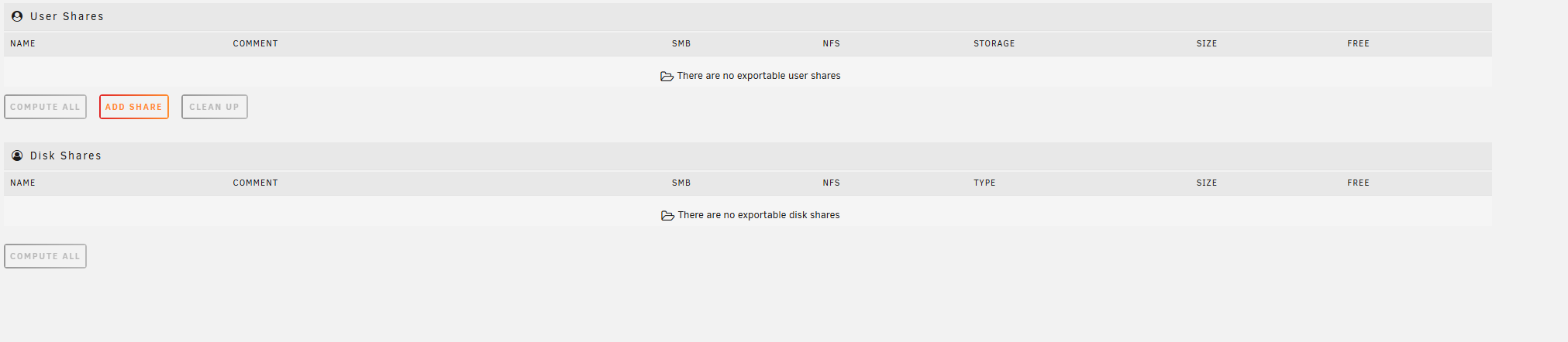

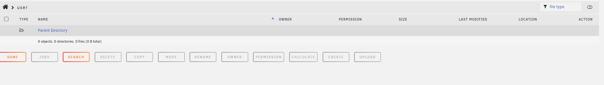

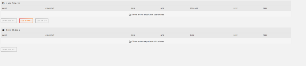

  6. Hi tut mir leid für die späte Antwort konnte nicht früher es ausprobieren. Hatte den Docker und VM Dienst gestartet aber hat nicht funktioniert. Dann habe ich Unraid nochmal neu installiert und danach hat es einfach funktioniert. Vielen lieben Danke für die schnelle Antwort.
  7. Hallo, ich wollte meinen Unraid-Server neu installieren da ich zu viele Sachen kaputt gemacht habe. Also habe ich meinen USB-Stick mit dem Unraid USB Ceator neu gemacht. Nach dem neu installieren von Unraid, fehlen mir nun immer appdata und system Share. Muss erst der Parity-Sync durch laufen damit die Standardshares angezeigt werden? mfg
