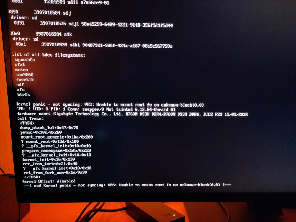

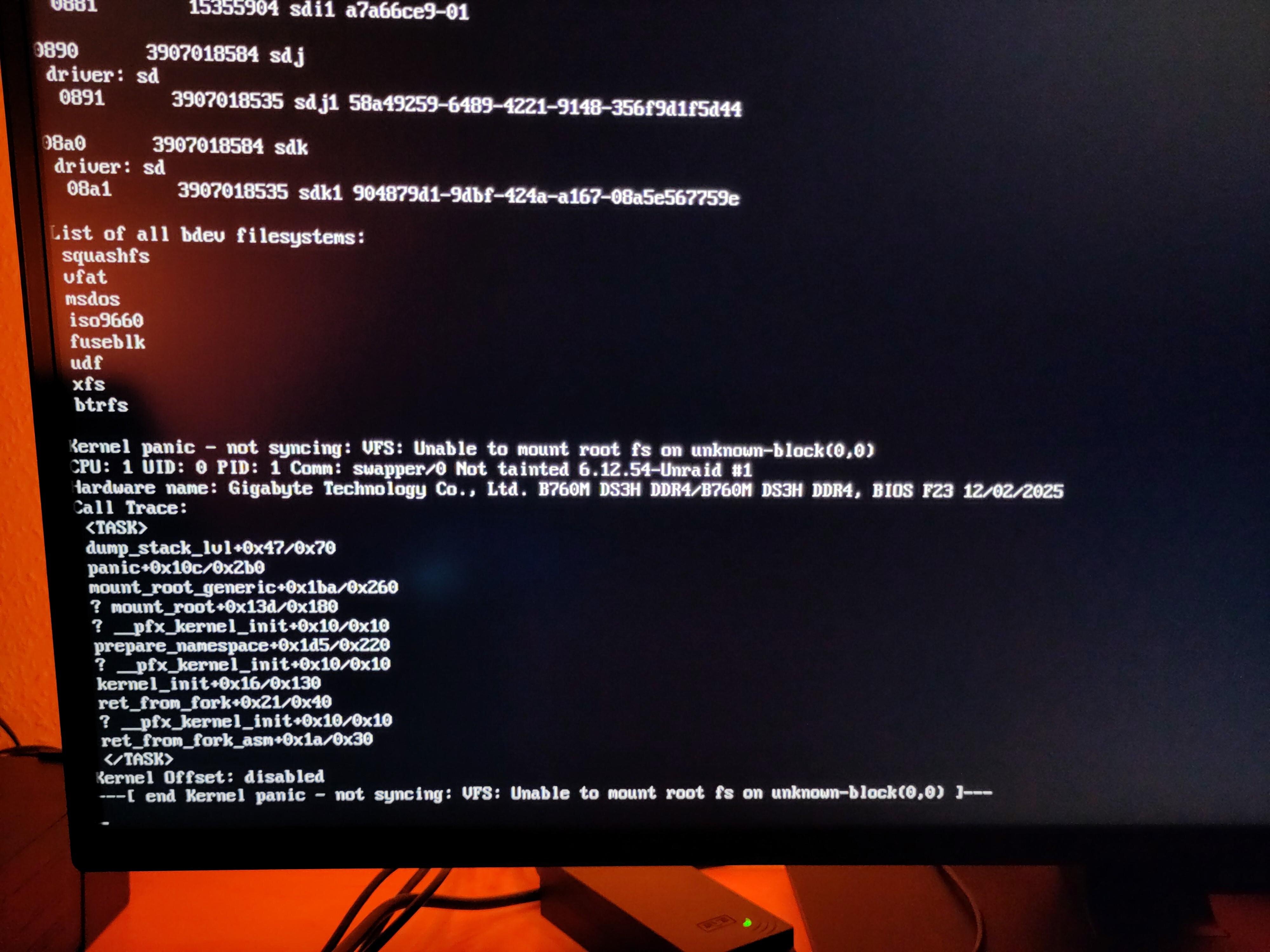

  1. Unglaublich...Du hast recht...der USB Stick ist defekt gewesen um genau zu sein sogar 2 Stück....daher dachte ich ich mache was falsch....mein Backup ist wieder da......nur, wie bekomme ich denn jetzt die neue USB Stick ID mit der Liftetime Lizenz verknüpft....? Das kommt mir entgegen: Die Lizenzschlüsseldatei stimmt nicht mit dem USB-Flash-Startgerät überein. Bitte kopieren Sie die richtige Schlüsseldatei in das /config-Verzeichnis auf Ihrem USB-Flash-Startgerät. Sie können auch versuchen, Ihren Schlüssel zu kaufen oder zu ersetzen.
  2. Hallo, Ich hatte das Update auf 7.25. durchgeführt...nur startetet dann der Server nicht mehr.... Dann hatte ich den Stick im Verdacht, ist aber ok...habe das Zip Backup eingespielt 7.24 mit dem Unraid Creator.... Und dann kommt folgende Meldung beim Booten von Unraid.... Was ist zu tun?

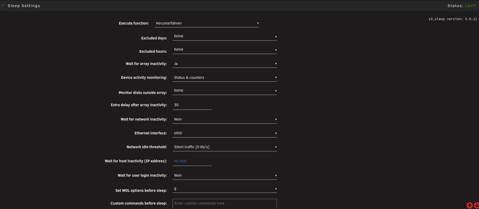

  8. Hi nochmals... Habe es hinbekommen....aus unerfindlichen Gründen ist nach dem Start die WOL Funktion laut Ethernettool immer auf d nicht auf g gestellt. Mit einem Script habe ich es so eingerichtet, das wenn das Array startet das Script ausgeführt wird: ethtool -s eth0 wol g Wenn ich dann ausschalte, so bleibt der Zustand g aktiv und wartet auf das Magic Paket. Danke bis hierher... Gruß Lextor
  9. Hi, Ich versuche / schaue es mir nochmal an und melde mich dann...

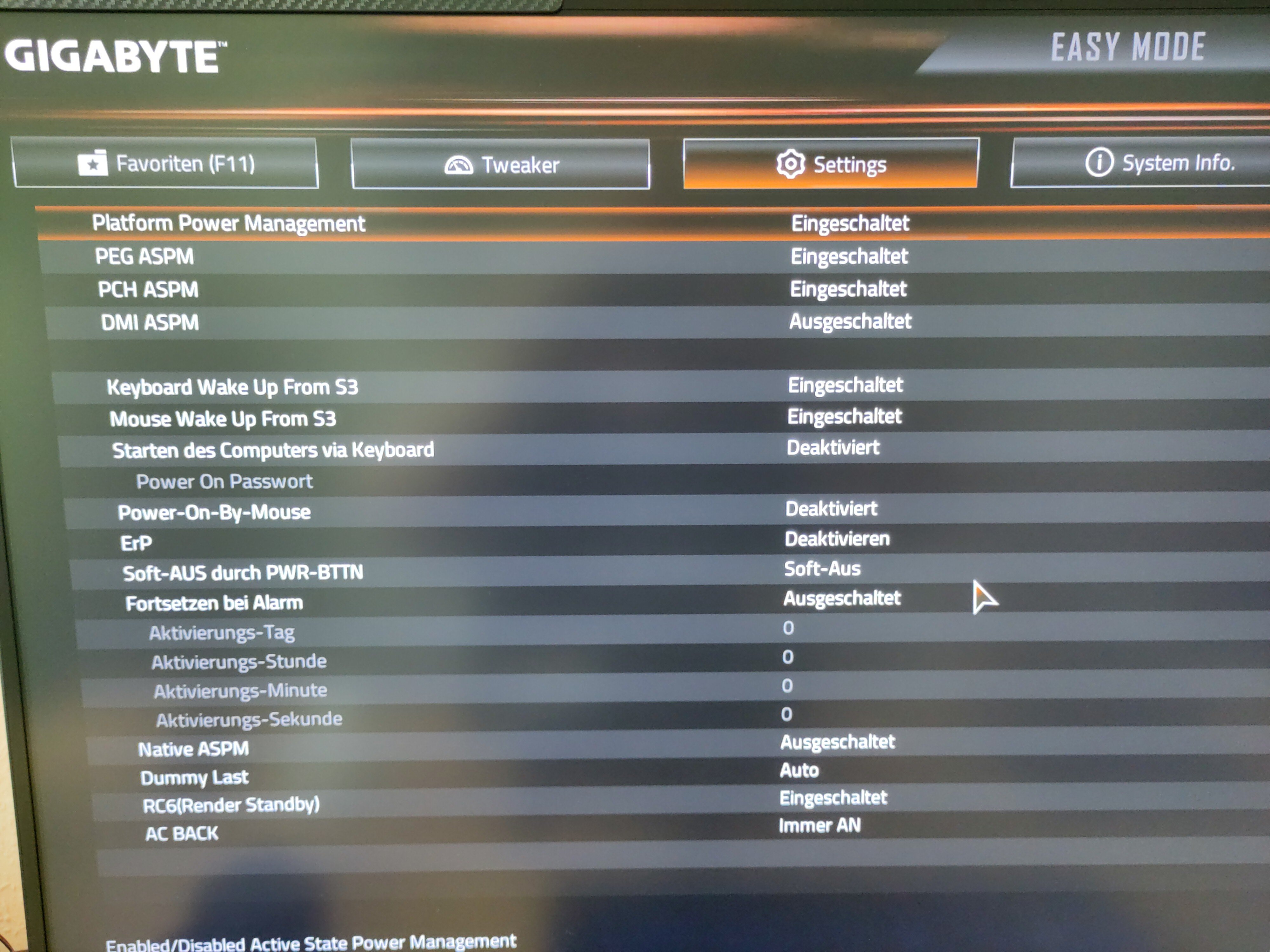

  10. Hallo zusammen, Ich würde gerne mit Hilfe des Dynamix S3 Plugins meinen Server per WOL (Magic Paket) starten. Bislang habe ich es nicht hinbekommen, VPN ist nicht aktiv. Weder von meinem Linux Laptop, Zorin OS mit dem Befehl: wakeonlan <macadresse> noch über die FritzBox mit starten des Gerätes per WOL in den Netzwerkeinstellungen. Zu meinem Setup: Mainboard ist das: GIGABYTE B760M DS3H DDR4 Unraid 7.2.4 s3_sleep version: 3.0.12 Meine UEFI Einstellungen sind im Bild dargestellt…. Meine S3 Dynamix Sleep Einstellungen ebenfalls… Was übersehe ich...was kann ich noch überprüfen? Vielen Dank euch….
  11. Hello everyone, I'd like to use the Dynamix S3 plugin to boot my server via WOL (Magic Packet). So far, I haven't been able to get it to work; the VPN is not active. Neither from my Linux laptop (Zorin OS) using the command: wakeonlan macaddress, nor via the FritzBox by enabling WOL in the network settings. Here’s my setup: Motherboard: GIGABYTE B760M DS3H DDR4 Unraid 7.2.4 s3_sleep version: 3.0.12 My UEFI settings are shown in the image… My S3 Dynamix Sleep settings are also shown… What am I missing… what else can I check? Thank you all very much…
  12. Hallo alturismo, Das war es...der Punkt 4 "Host Access" war nicht aktiviert....ich danke Dir vielmals.... p.s. ich weiß, das ich meine lokalen IPs hätte posten können....aber irgendwie bin ich einfach anders, als andere 😉 Nochmals Danke.....
