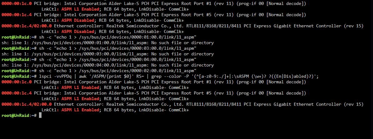

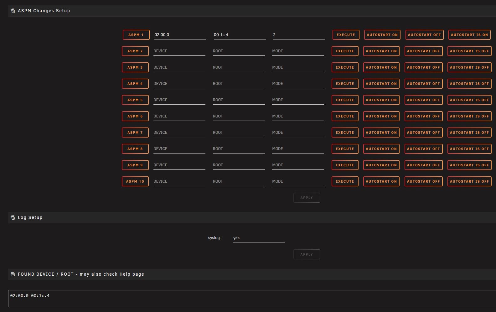

  4. Habe ich jetzt gemacht jetzt wird er mir auch wieder im APSM Helper angezeit und Wake on Lan ist auch disabled so wie es sein soll. Danke! Ich habe ihn jetzt wieder im ASPM Helper eingetragen und zwar so: Müsste stimmen oder? Ich erreiche jetzt auch C6! Nach dem Eintrag ist trotz Mode 2 L0s und L1 akitviert. Aber wie gesagt C6 ist möglich. Gibt es ne Möglichkeit L1 zu erzwingen? eventuell erreiche ich damit C10

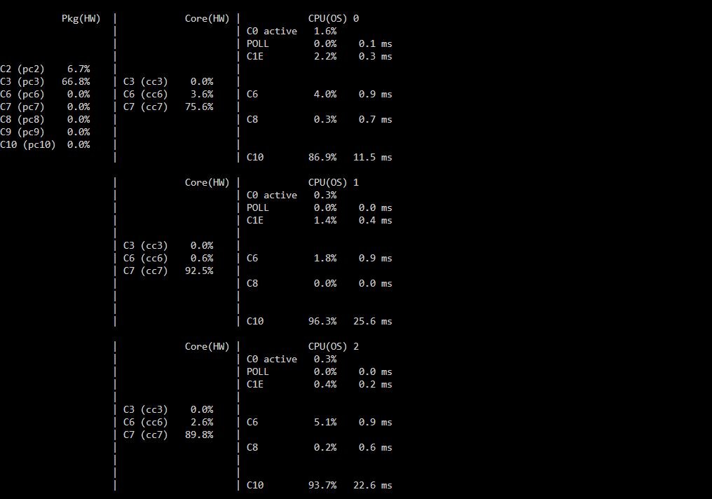

  5. Habe jetzt nochmal extra nachgesehen und ja ist tatsächlich enabled. In Unraid habe ich nur den ASPM Helper und den RTL8168 Treiber installiert wobei ich den ASPM Helper nur zum nachsehen verwende und nichts eingetragen habe. Ändert jedoch alles nichts am C3 State.

  7. 00:1c.0 PCI bridge: Intel Corporation Alder Lake-S PCH PCI Express Root Port #1 (rev 11) (prog-if 00 [Normal decode]) LnkCap: Port #1, Speed 8GT/s, Width x4, ASPM L1, Exit Latency L1 <64us LnkCtl: ASPM L1 Enabled; RCB 64 bytes, LnkDisable- CommClk+ 00:1c.4 PCI bridge: Intel Corporation Alder Lake-S PCH PCI Express Root Port #5 (rev 11) (prog-if 00 [Normal decode]) LnkCap: Port #5, Speed 8GT/s, Width x1, ASPM L1, Exit Latency L1 <64us LnkCtl: ASPM L1 Enabled; RCB 64 bytes, LnkDisable- CommClk+ 01:00.0 Non-Volatile memory controller: Sandisk Corp WD_BLACK SN7100 NVMe SSD (DRAM-less) (rev 01) (prog-if 02 [NVM Express]) LnkCap: Port #0, Speed 16GT/s, Width x4, ASPM L1, Exit Latency L1 <8us LnkCtl: ASPM L1 Enabled; RCB 64 bytes, LnkDisable- CommClk+ 02:00.0 Ethernet controller: Realtek Semiconductor Co., Ltd. RTL8111/8168/8211/8411 PCI Express Gigabit Ethernet Controller (rev 15) LnkCap: Port #0, Speed 2.5GT/s, Width x1, ASPM L0s L1, Exit Latency L0s unlimited, L1 <64us LnkCtl: ASPM L1 Enabled; RCB 64 bytes, LnkDisable- CommClk+ So siehts jetzt aus, müsste alles ernabled sein oder übersehe ich etwas? Ist jetzt alles vom BIOS aus enabled, wüsste nicht was mir der ASPM Helper jetzt noch helfen solte da er mir sowieso nichtsmehr anzeigt da alles enabled ist. Das einzige was mir noch auffällt ist das laut powertop Wake on Lan aktiv ist was es eigentlich nicht sein sollte.

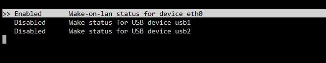

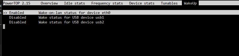

  10. Was mich auch noch stutzig macht ist das hier wie es scheint WoL eingeschaltet ist obwohl es im BIOS aus ist.

  12. Ich habe mir vor kurzem dieses System zusammengestellt: CPU: Intel Core i3-12100 MB: ASUS Prime H610I-PLUS D4-CSM Ram: Lexar UDIMM DDR4 RAM 16GB, 3200 MHz NVMe: WD_BLACK SN7100 NVMe SSD 1 TB PSU: Corsair RM650x UnRaid 7.1.3 Und habe jetzt das Problem das ich nur C3-States erreichen kann egal was ich versuche mein System bleibt im C3 mit ungefähr 26 Watt an der Steckdose. Ich habe bereits folgendes probiert: Alle Festplatten ausgeteckt nur UnRaid USB stecken gelassen -> C3 Sämtliche BIOS Einstellungen versucht -> C3 Teiber in UnRaid für Intel IGPU , Realtek 8168 Treiber und Realtek 8125 Treiber installiert ->C3 Im BIOS Audio und Wifi/Bluetooth ausgestellt -> C3 Powertop ausgeführt -> C3 Update auf neuestes BIOS -> C3 Da ich am verzweifeln bin dieser Post. Anbei noch mein Powertop, wie man oben sieht ist auch überall ASPM ein. Irgendwelche Ideen?
