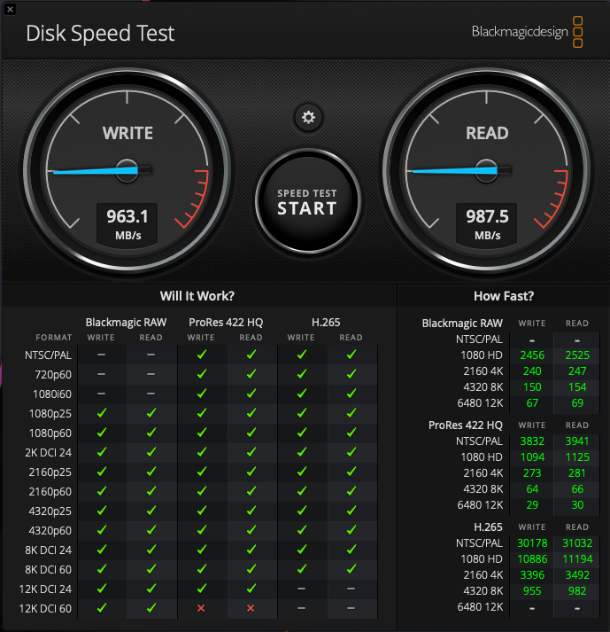

  6. Naja mit dem Qnap (ext4 - Raid5) kann ich direkt loslegen. Sony FX6,FX3 Material vom NAS in Premiere importieren das war's. Da helfen die 2x2TB Samsung 980 Pro als Cache sicher auch ordentlich. Also eigentlich kein Workflow ;).
