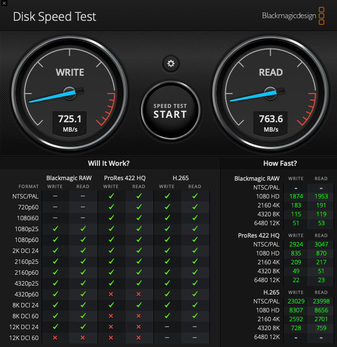

Mit meinem Netzwerk geht schon gut was durch das wird hoffentlich kein Flaschenhals sein. Aber solche Test sagen ja oft nicht viel aus das soll nur zeigen was ich gerade im besten Fall so schaffe.
Kein schlechter Wert 👍 ich liege da einiges drunter:
...reicht für meine Amateur-Anwendungen aber mehr als aus.
Ich habe hier einen 4TB (RAID1) NVMe-Pool per 10G direkt an meinen MacStudio angebunden.
Vielleicht wäre für deine Zwecke ein zfs Pool aus mehreren NVMes eher das Richtige für ordentlich Geschwindigkeit und ausreichend Platz zum Cutten bei geringem Stromverbrauch?
Und dann parallel ein normales unraid Array nur für die Ablage?

2 minutes ago, seb089 said:
Ah sorry ich meine schon 700 Megabyte/s nur bei den Codecs hatte ich mbit verwendet weil die Kamerahersteller das immer so angeben.
Ob Du 700 MByte/s konstant über mehrere TB Transfer hinweg mit dem 6TB Platten in einem zfs raid (Pool) hinbekommst wirst Du ausprobieren müssen.
