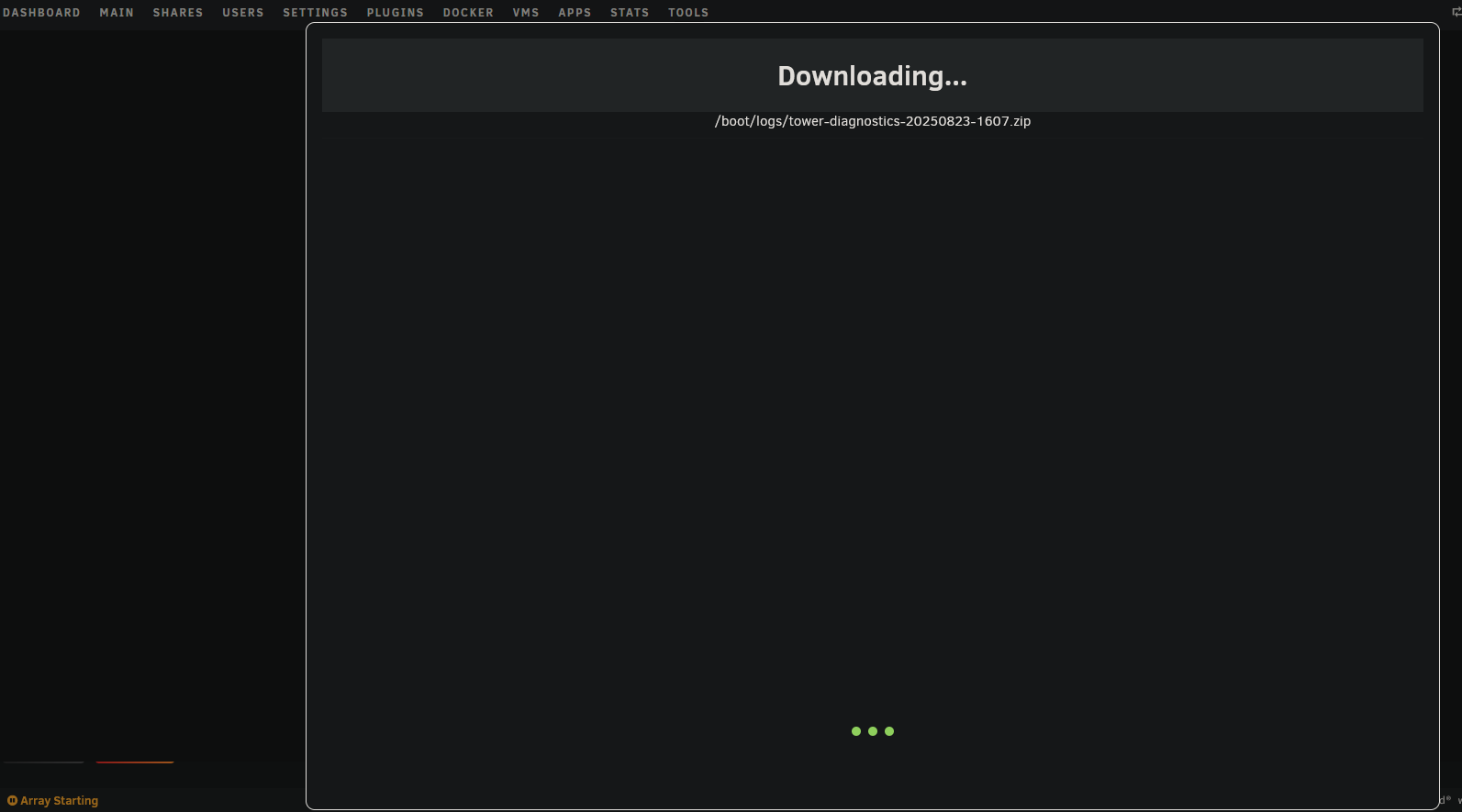

  5. Ok, also inzwischen hab ich das das Log.zip gekommen. Ich hoffe es ist alles aussagekräftige darin enthalten.tower-diagnostics-20250823-1607.zip
  6. Okay schade, dann scheint das Plugin in meinem Fall nicht zu helfen. Ich habe nun wieder bestimmt 15x neustarten müssen bis das der USB-Stick wieder erkannt wurde. Diagnostics habe ich angestossen aber es passiert rein gar nichts. Eigentlich sollte ich ja auswählen können wo das Log gespeichert wird. Oder kann ich nun im /boot/logs Ordner nach dem Log gucken und hier posten?
  7. Hallo alturismo, vielen Dank für deine sehr schnelle Rückmeldung! Ich glaube das sieht aktuell schlecht für mich aus. Ich bekomme den Server nicht mehr gebootet :-( Ich werde nochmal weiter tüfteln, vllt. habe ich doch noch Glück dabei. Update: Ich habe es noch einmal geschafft mich an der Weboberfläche anzumelden. Das Flash remount Plugin konnte ich nun installieren. Ich finde das Plugin jedoch nirgends zum ausführen. Das Array kann nach wie vor nicht gestartet werden obwohl die ganze Zeit "Array starting" steht. Spin Down oder Spin Up der HDD's hat ebenfall keine Auswirkung. Was wäre der nächste Schritt?

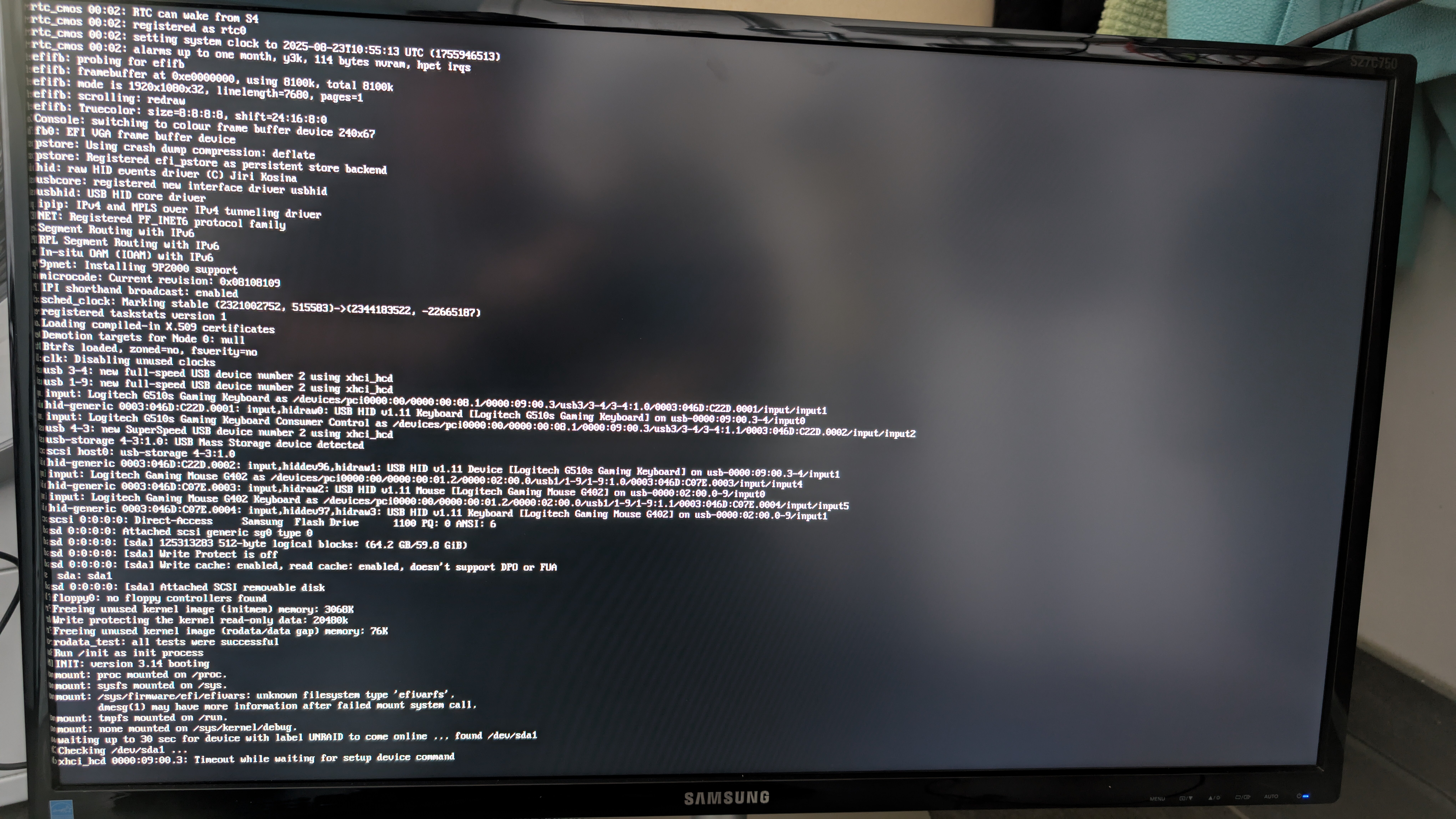

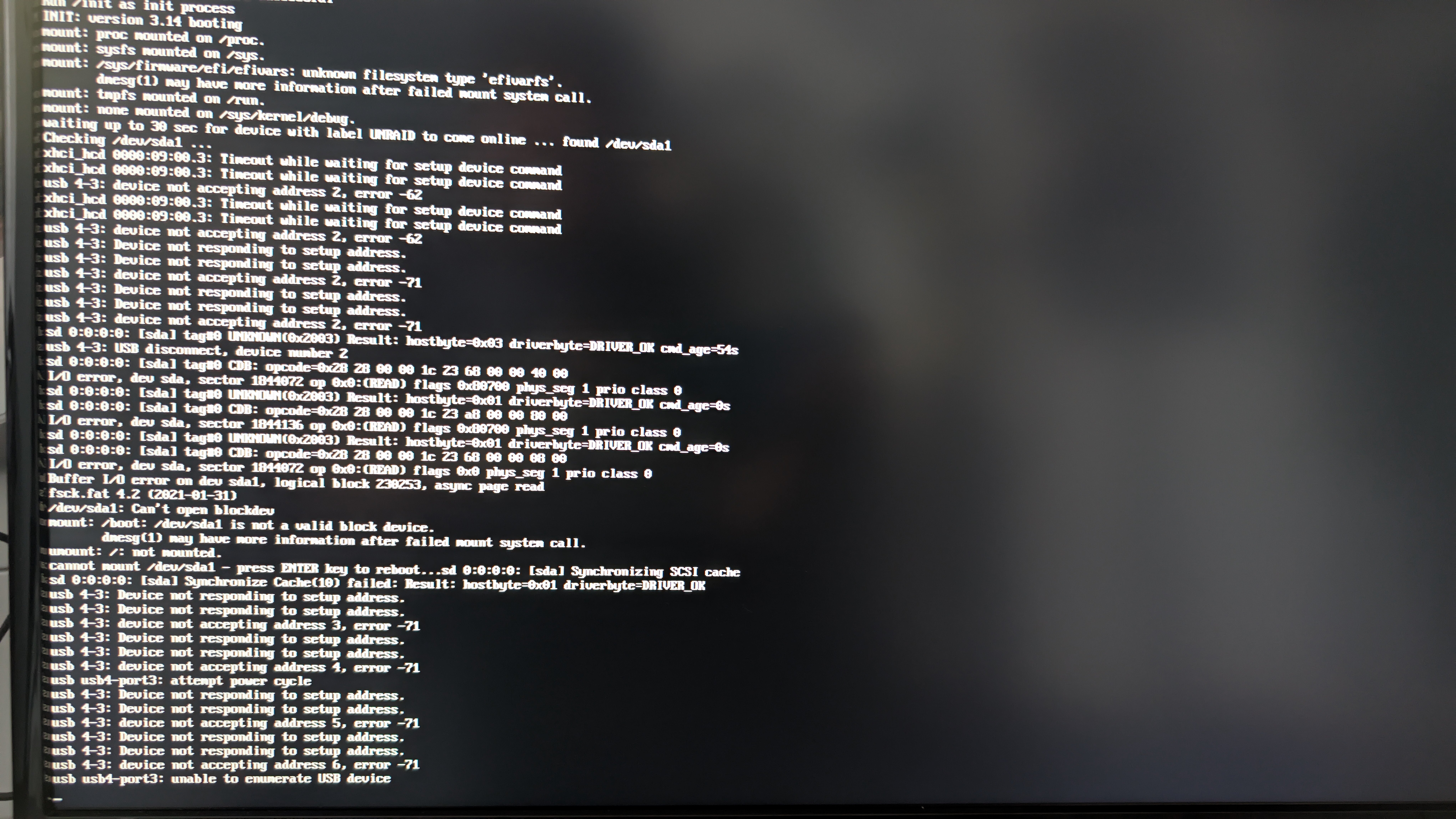

  8. Hallo zusammen! Ich brauche bitte euren Input. Ich kenne mich aktuell noch nicht so gut mit Unraid aus, daher würde ich gerne euren Rat einholen. Nach einem Stromausfall wird bei mir der USB-Stick (egal in welchem USB-Port er eingesteckt ist) nicht mehr erkannt. Zuvor wurde er noch ein einziges Mal erkannt und ich konnte mich an der Weboberfläche von Unraid anmelden. Dort konnte das Array aber nicht gestartet werden so das ich mir gedacht habe "Ok, boote nochmals alles sauber neu". Seitdem wird der USB-Stick jedoch nicht mehr erkannt. Hier zwei Bilder des Bootvorgangs bis das es an einer Stelle nicht mehr weiter geht. Der anschliessende Blick ins BIOS bestätigt das der Stick nicht unter den bootbaren Medien auftaucht. Stecke ich den USB-Stick jedoch im Anschluss in einem anderen Port ein, gehe ins BIOS, wird der USB-Stick wieder erkannt. Wenn ich diesen im Bootmenü als Primär anwahlen und alles weiter dort abwähle, anschließend speichere wird beim nächsten Bootvorgang der Stick auch wieder erkannt. Jedoch endet der Bootvorgang dann beim zweiten Bild. Starte ich den Server im Anschluss neu, so wird der USB-Stick wieder nicht erkannt. Stecke ich dann in einen anderen Port so wird er wieder erkannt und das ganze ließe sich so in einer Endlosschleife fortsetzen. Ich habe gelesen das man sich einen neuen USB-Stick erstellen kann und einfach den Config-Ordner des alten USB-Stick kopiert. Allerdings habe ich auch gelesen das man das innerhalb eines Jahres nur 1x machen kann. Bevor ich jetzt etwas falsch mache und der alte Stick noch zu retten ist frage ich lieber erst einmal bei euch nach. Nun bitte ich euch um Rat wie ich nun am Besten vorgehe. Sofern noch weitere Infos benötigt werden bitte melden. VG Majestic222
