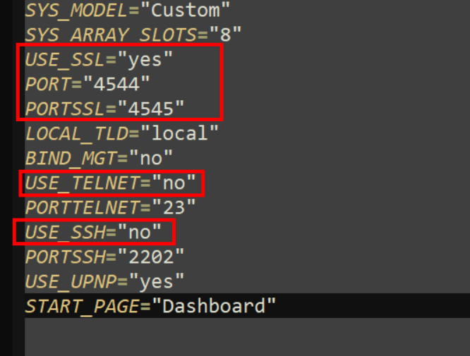

also, was auffällt, du erweiterst bewusst die Ramdisk fürs logging, sprich, da bist du wohl bereits mal in ein Problem gerannt, hoffentlich auch gelöst und nicht nur einfach mehr Platz geschaffen für die Fehler ;) aber das ist jetzt nicht das Thema hier, nur kannst du das revidieren wenn nicht mehr benötigt, go file ...
du hast viele Errors wie folgt, webdienst kann nicht starten da Ports in use (du hast die manuell verschoben)
Aug 23 16:00:37 Tower nginx: 2025/08/23 16:00:37 [emerg] 10758#10758: bind() to 127.0.0.1:4544 failed (98: Address already in use)
Aug 23 16:00:37 Tower nginx: 2025/08/23 16:00:37 [emerg] 10758#10758: bind() to 127.0.0.1:4545 failed (98: Address already in use)
Aug 23 16:00:37 Tower nginx: 2025/08/23 16:00:37 [emerg] 10758#10758: bind() to [::1]:4544 failed (98: Address already in use)
Aug 23 16:00:37 Tower nginx: 2025/08/23 16:00:37 [emerg] 10758#10758: bind() to [::1]:4545 failed (98: Address already in use)
daher kein webui ... und dein array ist nicht gestartet, daher keine Dienste und kein smb ...

und du erzwingst SSL zum Server, macht @home normal nicht viel Sinn, aber ok ;)
SSH (und Telnet auch) ist ausgeschaltet bei dir ... daher auch so kein Zugriff machbar
ansonsten sieht es eigentlich ok aus, nur da webservice nicht geht da "port in use", ssh aus ist ... wird es schwer ;)
IP ist eigentlich da, 2.5 G onboard Port NIC (Intel 10G sind offline)

ich würde mal wie folgt testen, Server aus, Stick an einen PC, /config/ident.cfg bearbeiten (Ports ändern, SSL aus) und dann schauen ... ob du drauf kommst.

Erst mal vielen Dank das du dir die mühe gemacht hast die Logs zu analsysieren!
Aktuell komme ich auf den Server über das Webinterface wieder drauf.
Das Problem nach wie vor ist das das Array nicht gestartet werden kann und auch erst gar keine Daten-HDD's angezeigt werden.
Was meinst du mit "ändere die Ports" bzw. wo ändere ich diese über das Webinterface? Und am besten auf welche Ports solleten diese abgeändert werden?
Edited by Majestic222
Kurze Zwischeninfo.
Nachdem du mir gesagt hast ich solle die Ports ändern habe ich diese so wie beschrieben geändert. Nach dem Neustart wurde mein Arry wieder vollständig angezeigt und es läuft aktuell ein Parity Check.
Danach habe ich die Ports wieder zurückgesetzt und der Zugriff funktioniert aktuell wieder.
Würdest du sonst an den Einstellungen noch etwas ändern?

zumindest ssh aktivieren das du im Notfall zumindest so dran kommst, per ssh kann man auch die configs editieren usw ...
zum Rest, bestimmt ;) aber das wird schon alles so passen für dich, ist dein Server ;)
Ok, ssh habe ich noch abgeändert.
