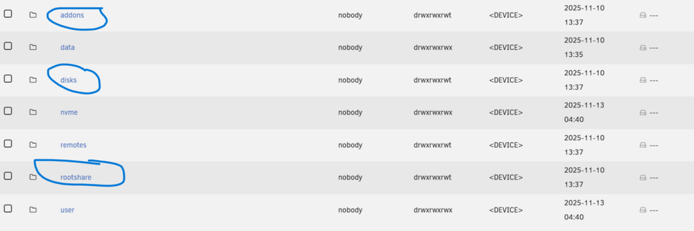

  1. Ich habe auf diesen Servern jeweils Pools aus 2 Festplatten laufen. Habe das "Problem" gefunden, die Unassigned Devices APP legt die Ordner an.

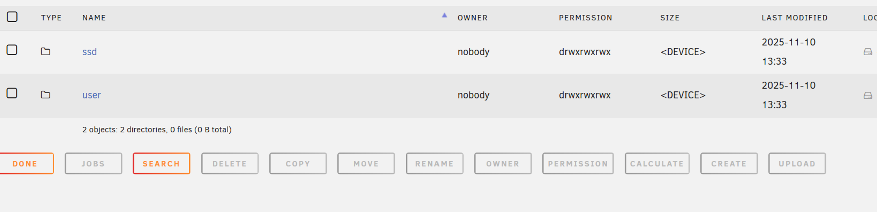

  2. Ich bin über den Explorer im /mnt Pfad unterwegs, nur wurden die Verzeichnisse die ganze Zeit (Monate) nicht angezeigt. Dann auf einmal schon. Das hat mich verwundert. anbei ein Bild wie es auf der anderen Unraid Kiste aussieht

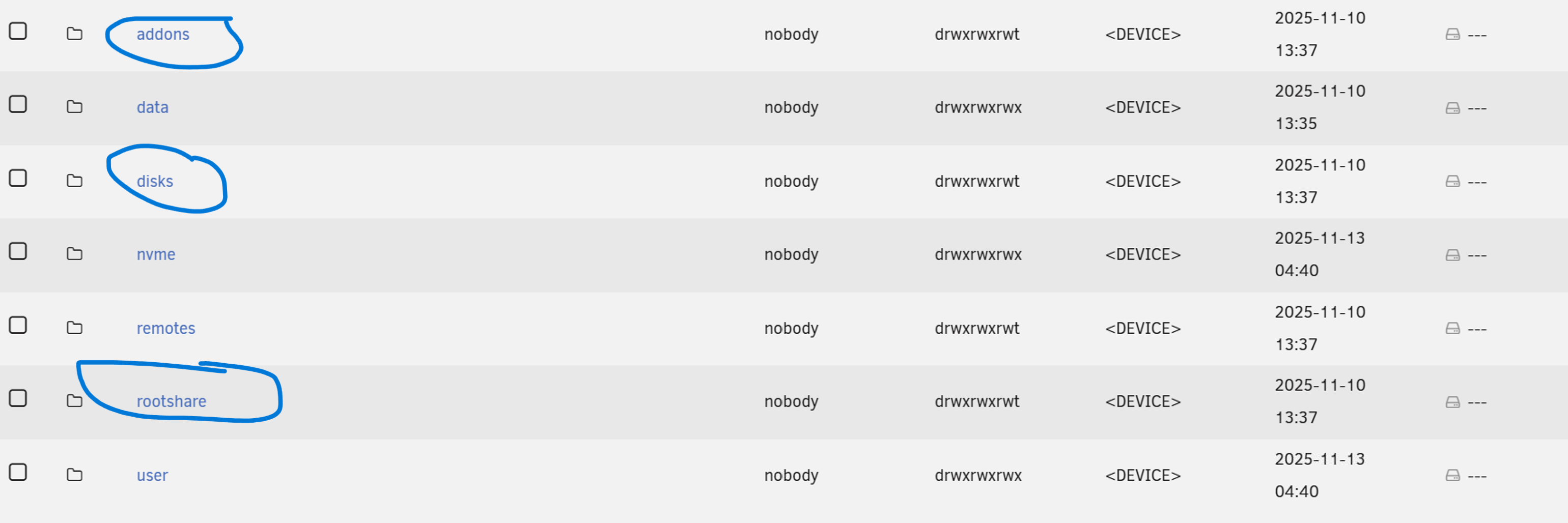

  3. Guten Morgen bei mir sind Quasi über Nacht mehrere Ordner erschienen die ich nicht löschen kann. Und auch nur bei einem Unraid Server, bei zweiten nicht. Was könnte das sein? Hänge mal ein Bild dazu an. Was haben diese Ordner zu bedeuten? Wie bekomme ich sie gelöscht. Vielen Dank Christian
