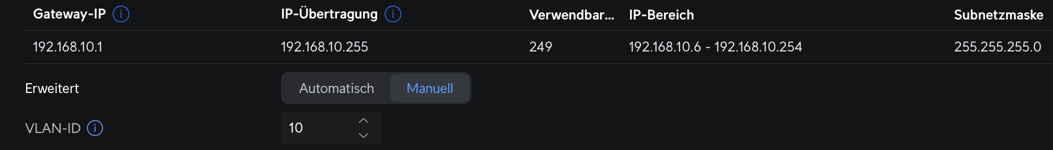

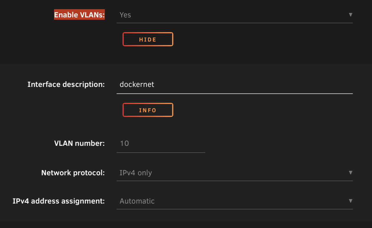

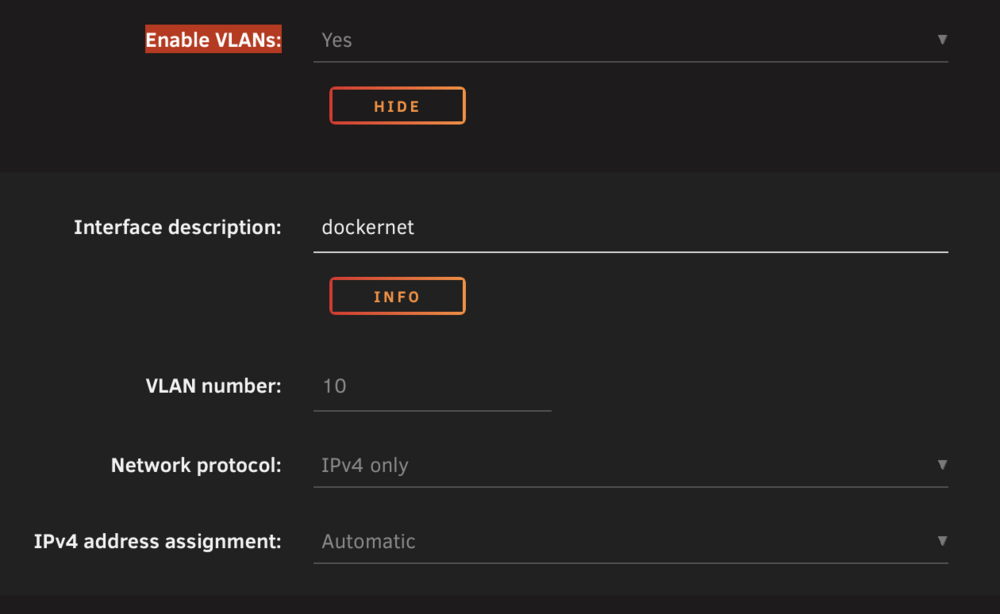

Hast du in Unraid in den Network-Settings unten die "Enable VLANs" aktiviert und dort dein in Unifi erstelltes VLAN (192.168.4) eingetragen? Bei mir läuft das genau so - bin aber auch nicht der Crack was Netzwerkkonfiguration anbelangt.
