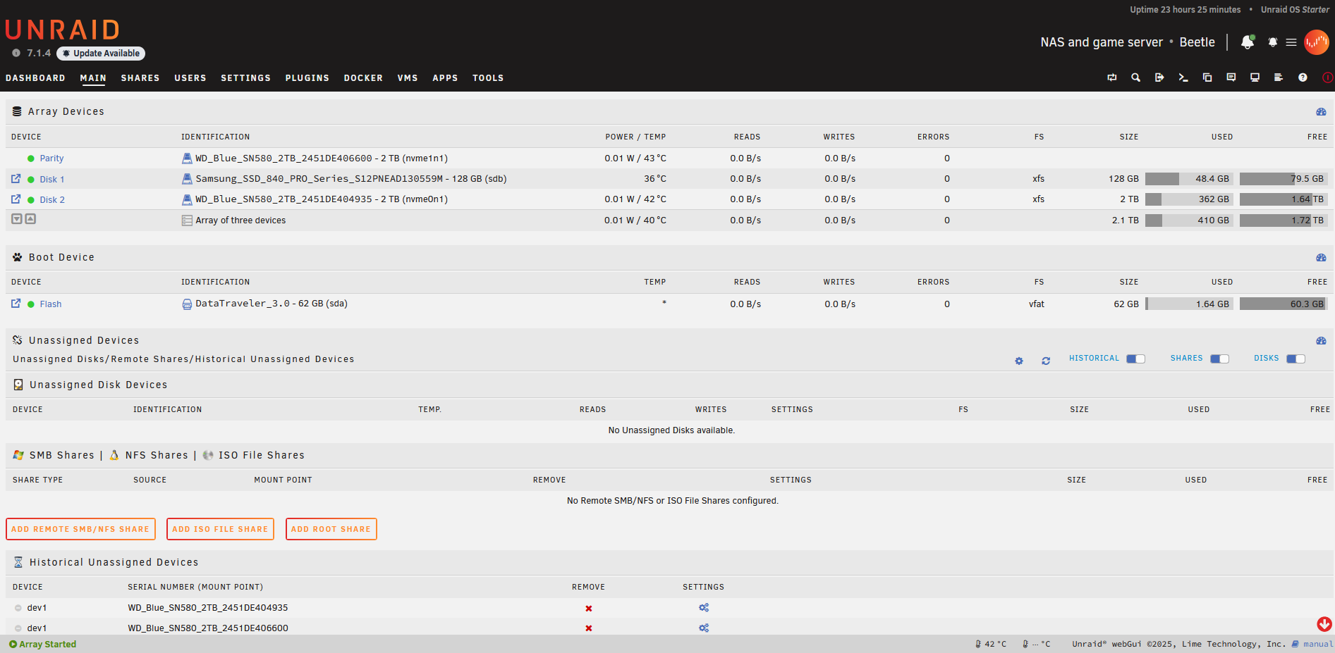

  1. Soweit hab ich das mit dem Pool hinbekommen, läuft auf mirror, da ja nur 2 platten. Hab mich an der unraid doku orientiert scrub wöchentlich eingestellt. zfs, compression on, bei 32gb ram is ma des egal. meine vm hab ich auch geschafft wieder herzustellen, bissl "umständlich" aber habs gschafft. die Docker für Nextcloud sind zwar erstellt, aber gibt es einen weg meine IP konfig wieder herzustellen, wegen proxynet usw oder muss ich das neu machen? dann noch was anderes, was meinst du bzgl: ich würd gern meine savegames extra sichern, falls steam was verkakt... deswegen wär die überlegung die kleine ssd wieder einzubauen als single pool. dann könnt ich appdata, stick und die savegames außerhalb meines mirrors sichern. oder einfach nur in einem anderen ordner kopieren. weil wenn ma scho weit baut hat und dann is savegame weg wäre doof. find das mega, dass ma eigentlich mit unraid auch eine nas konfig mit all seinen raid varianten bauen kann😁
  2. Danke, das hört sich nach einem vernünftigen plan an. Also die ssds in nem pool als "raid1", do kommt einfach alles drauf. Welche App brauch ich dafür? Amliebsten wär mir eh wenn die hdd nicht reinkommt, weil i will es leise haben... die sata platte kommt raus, die is nur drin weil ich die zum probieren vom anfang an drin hatte. falls die 2TB mal nicht mehr reichen, könnt ich dann ohne weiteres ne 4tb ssd hinzufügen als spiegel für die 2x2tb? oder würde das wieder komplett neu konfigurieren bedeuten? das mit sons hat sich schon geklärt. wenn alle swieder akzeptabel funktioniert, könn ma sich das mit duckdns anschauen. das Appdata Backup hab ich schon gemacht inkl stick und liegt schon als kopie auf meinem PC
  3. Hallo alo, danke für deine Antwort. Wie man merkt bin ich neu bei unraid, aber ich feier das teil. a Freund meinte schon nimm Windoff, aber NEIN. Ich hab unten meine Main config angehängt um es zu veranschaulichen. Das dass ich keine nvmes nehmen soll hab i ned gwusst, da der server in der nähe meines Schlafzimmers steht, wollte ich eine lautlose konfig. Bei meiner mutter steht das nas im gästezimmer und man hört die WD red hdd platten laufen, das wollt ich nicht. Also ich hab noch eine WD red 2TB rumliegen und aktuell kosten die 4TB NAS platten eh nur mehr 100€. (wenns geht will ich kaufen vermeiden) Wie würde ich ein so leise wie mögliches Setup aufbauen,dass alle die mir zur verfügung stehende platten beinhaltet? insofern es sinn macht. ich könnte die daten auf meinem pc sichern, der hätte aktuell 600GB auf der spiele platte frei... Laufwerk Größe Zugewiesen als Zweck TRIM-Status & Vorteil 2 TB NVMe SSD A 2 TB Parity Schützt das Array. Array (Kein TRIM) 2 TB WD Red HDD 2 TB Disk 1 (Array) Speicher für Nextcloud-Daten. Array (Kein TRIM nötig) 2 TB NVMe SSD B 2 TB Cache-Pool Appdata (Docker/Sons of the Forest Saves) und Schreib-Cache. Cache (TRIM wird unterstützt!) 128 GB SSD 128 GB Entfernt nach langem hín und her mit gemini, find das tool mega praktisch. Was sagst du zu dieser tabelle, macht das so am meisten sinn? Dann hab i rausgfunden man kann backups von den dockern machen und braucht das nur widerherstellen ohne meine cloud neu einzurichten, weil das war schon zach. LG Lukas
  4. Hallo Community, Nachdem ich jetz mein Savegame von SonsOfTheForest verloren hab, möchte ich mal überprüfen wies um meine Konfig steht. Google Gemini meinte dass es nicht richtig konfiguriert ist bzgl Festplatten. Fang ma mal an mit der Hardware: Es ist kein normaler pc oder server sondern war mal ne Kassa...😅, aber das tut nix zur sache Beetle: i7-7700k und 16gb Ram, H110 2x WD blue SN580 2TB m2-SSD, angebunden über je einen adapter auf PciE 1x 1x Sata 128GB SSD, angebunden über sata Kingston usb stick für unraid Meine Verwendung: Nextcloud für alle meine Geräte, es wird auf Nextcloud kopiert, bleibt aber am jeweiligen Gerät gespeichert. Ubuntu Server VM für Klipper, also mein 3D-Drucker läuft auch übern Beetle. Sons of the Forest Server ich hab das mit unraid bei geakfreaks gesehen und für genial empfunden und das ist es auch, aber ich befürchte, dass ich wahrscheinlich paar sachen falsch hab. 1x wd parity 1x wd daten 1x sata gedacht für system, aber anscheind soll ich die als cache verwenden. Docker in Verwendung: DuckDns Nextcloud Sonsoftheforest swag mariadb was mich auch unendlich triggert ist, dass das mit der duckdns nicht funktioniert, er aktualiesiert die IP einfach nicht. Ansich läuft das setup schon gut 6 Monate so. Jetz hab ich am wochenende den Sons Server installiert und heute nen anderen cpu kühler montiert und nach dem Unraid start, war mein savegame futsch. ein guter anlass um mal mein Unraid durch checken zu lassen. Mir taugt das mit Linux basis voll, allein dass ich meinen 3D drucker über erm laufen lassen kann, ohne nen teuren Rpi zu kaufen. So hab ich einfach den 4. Kern gepinnt und es läuft ohne Probleme Klipper auf der ubuntu VM am Unraid server. Das Userscript für den automatischen start von klipper bei drucker start is zwar mal erstellt, aber noch nicht angepasst und getestet. Die eigene 2TB Cloud is natürlich auch mega. Nächstes Upgrade sind 32GB Ram, da es mit dem Sons server letztens schon eng wurde mit weniger als 1gb frei. LG Lukas beetle-diagnostics-20251105-2123.zip
