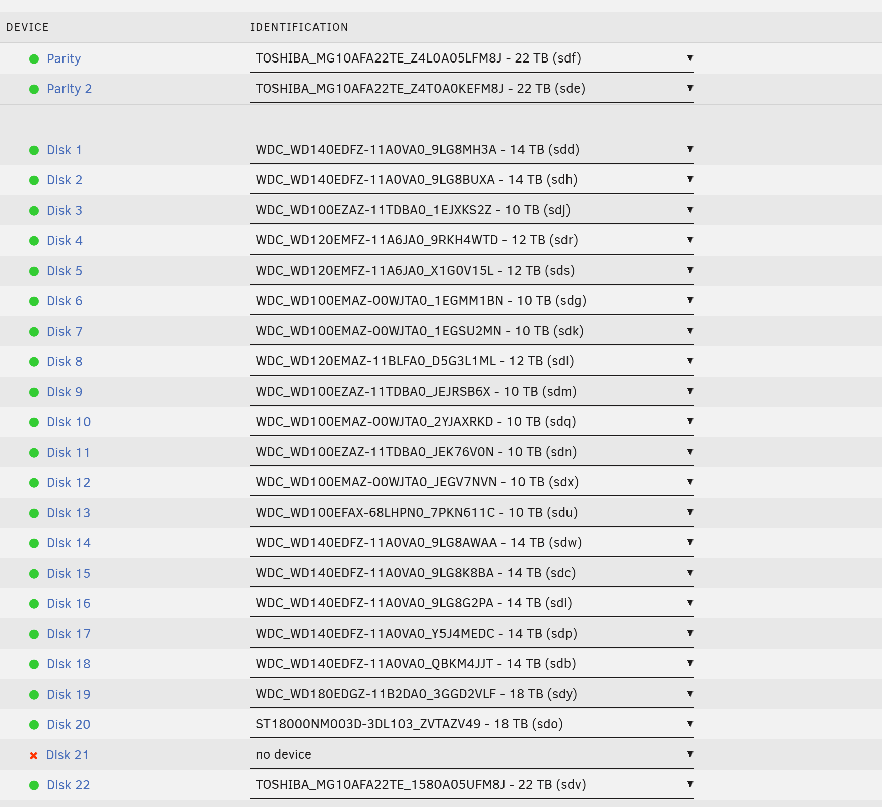

  1. Nach dem hochfahren hat es die platte wieder erkannt aber wieder ein rotes x davor. Also am Einschubschacht kann es nicht liegen, getauscht und an der Platte auch nicht, die ist neu hab ich auch getauscht. Habe auch sonnst keine Probleme nur beim Array Stop.

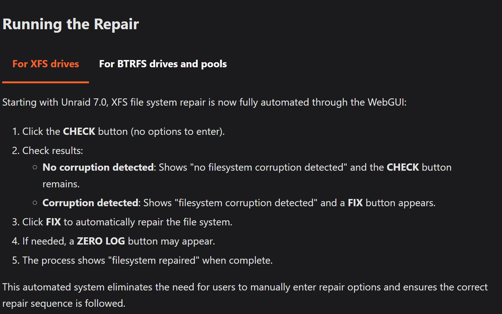

  8. Started - Maintenance Mode Phase 1 - find and verify superblock... Phase 2 - using internal log - zero log... - scan filesystem freespace and inode maps... - found root inode chunk Phase 3 - for each AG... - scan (but don't clear) agi unlinked lists... - process known inodes and perform inode discovery... - agno = 0 - agno = 1 - agno = 2 - agno = 3 - agno = 4 - agno = 5 - agno = 6 - agno = 7 - agno = 8 - agno = 9 - agno = 10 - agno = 11 - agno = 12 - agno = 13 - agno = 14 - agno = 15 - agno = 16 - agno = 17 - agno = 18 - agno = 19 - agno = 20 - agno = 21 - process newly discovered inodes... Phase 4 - check for duplicate blocks... - setting up duplicate extent list... - check for inodes claiming duplicate blocks... - agno = 0 - agno = 1 - agno = 5 - agno = 11 - agno = 4 - agno = 6 - agno = 7 - agno = 9 - agno = 8 - agno = 10 - agno = 14 - agno = 16 - agno = 18 - agno = 20 - agno = 21 - agno = 3 - agno = 15 - agno = 13 - agno = 17 - agno = 12 - agno = 19 - agno = 2 No modify flag set, skipping phase 5 Phase 6 - check inode connectivity... - traversing filesystem ... - traversal finished ... - moving disconnected inodes to lost+found ... Phase 7 - verify link counts... No modify flag set, skipping filesystem flush and exiting.
  9. Das komische ist da steht ja nicht mal "Missing" wenn sonnst eine Fehlt steht das da ja dann.
  10. Heute hatte ich den Mut das Array offline zu nehmen, wieder gleiches spiel Einfach weg die platte, lief jetzt alles seit 04.01 ohne Probleme nach Stop Array Platte wieder weg

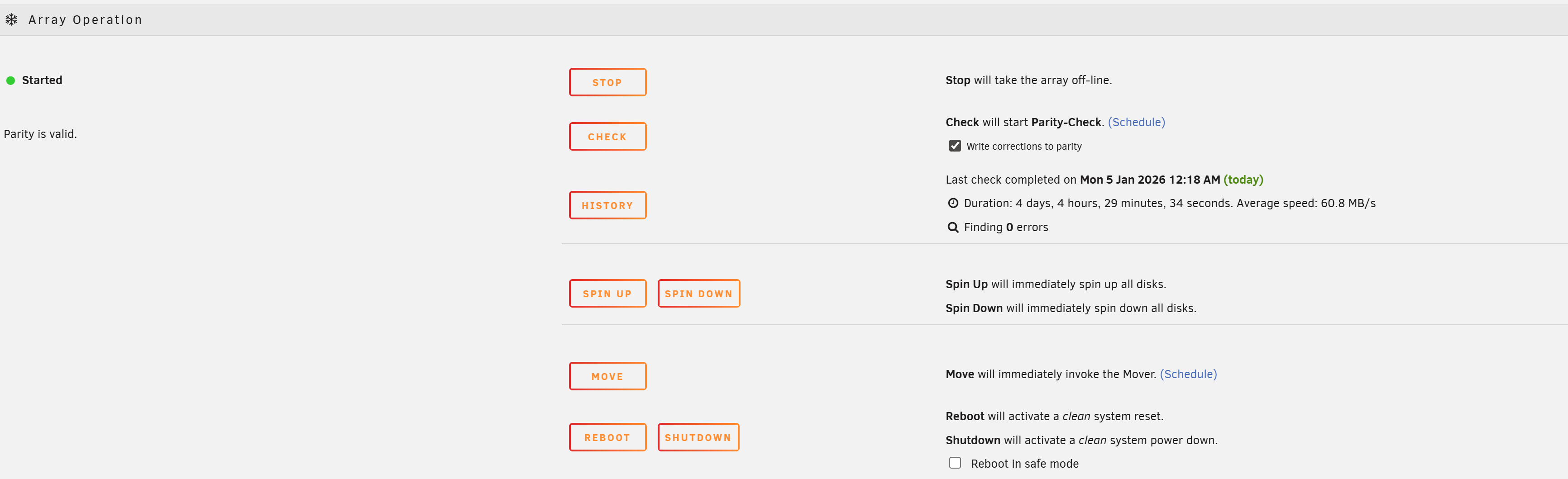

  11. Die Frage ist warum jetzt alles läuft und nach dem stoppen des Arrays es sie "raushaut", die Idee hatte ich aber auch schon. Wollte nur erstmal den rebuilt abwarten und fragen, wie man es am saubersten stoppen kann....

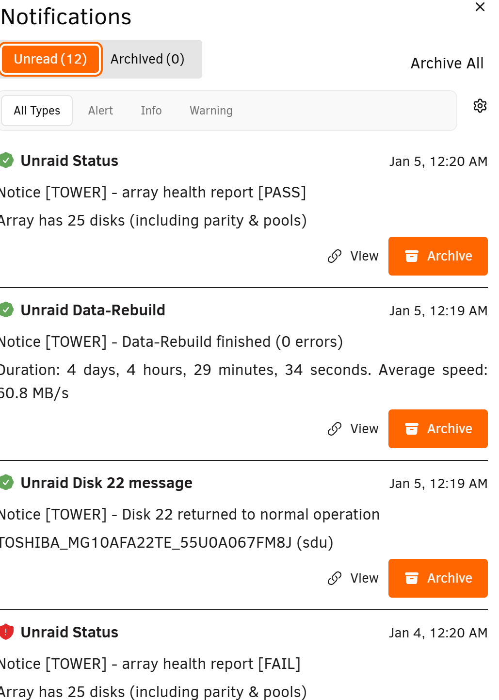

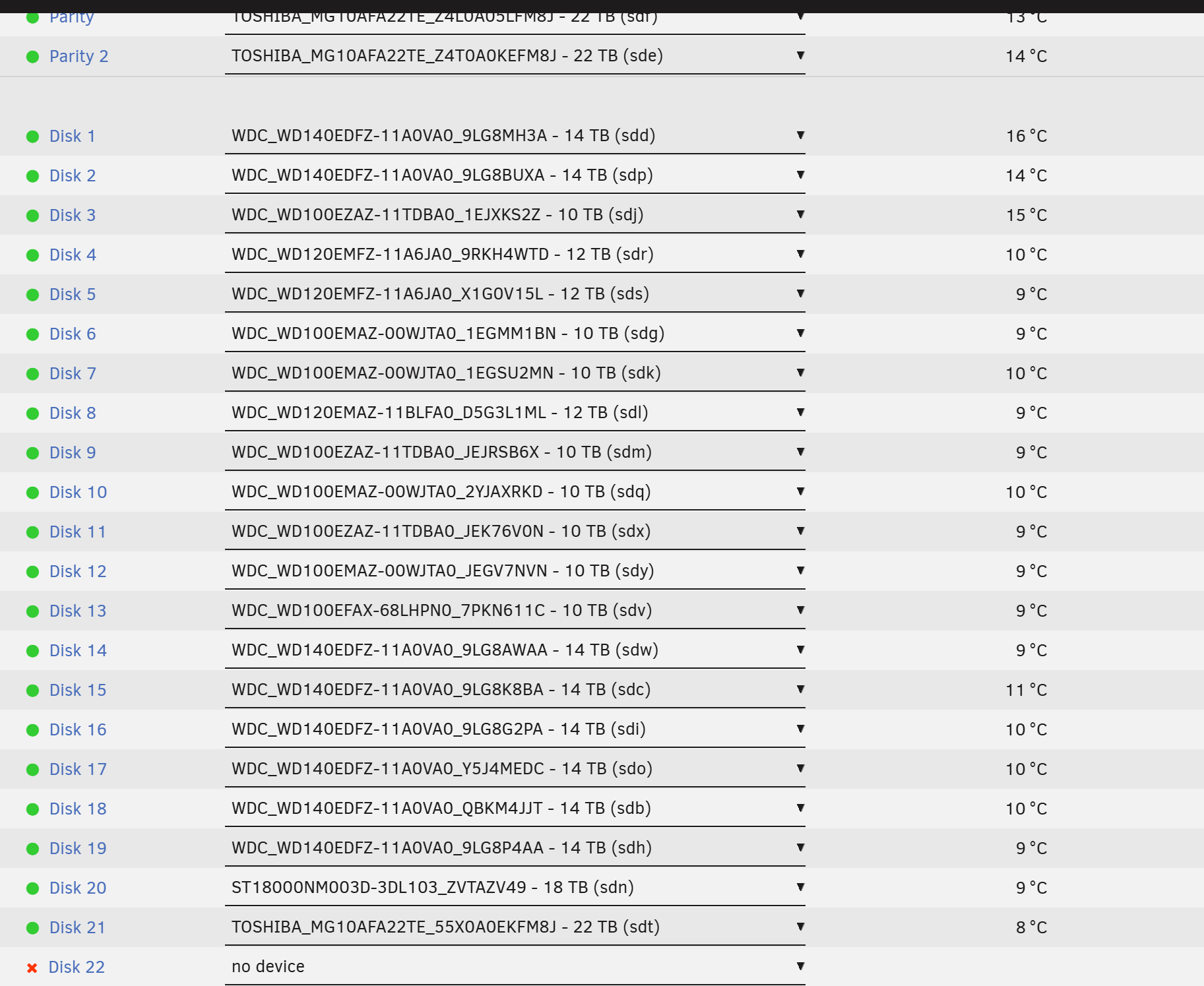

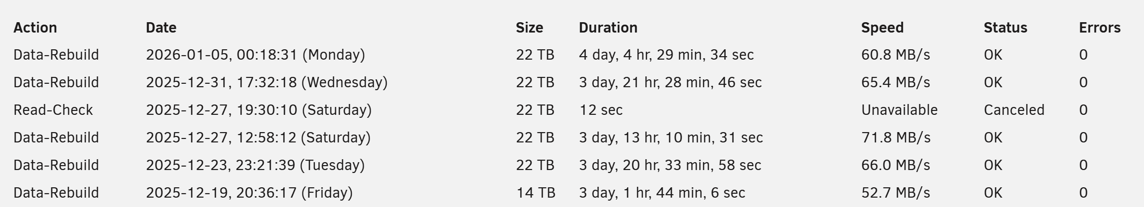

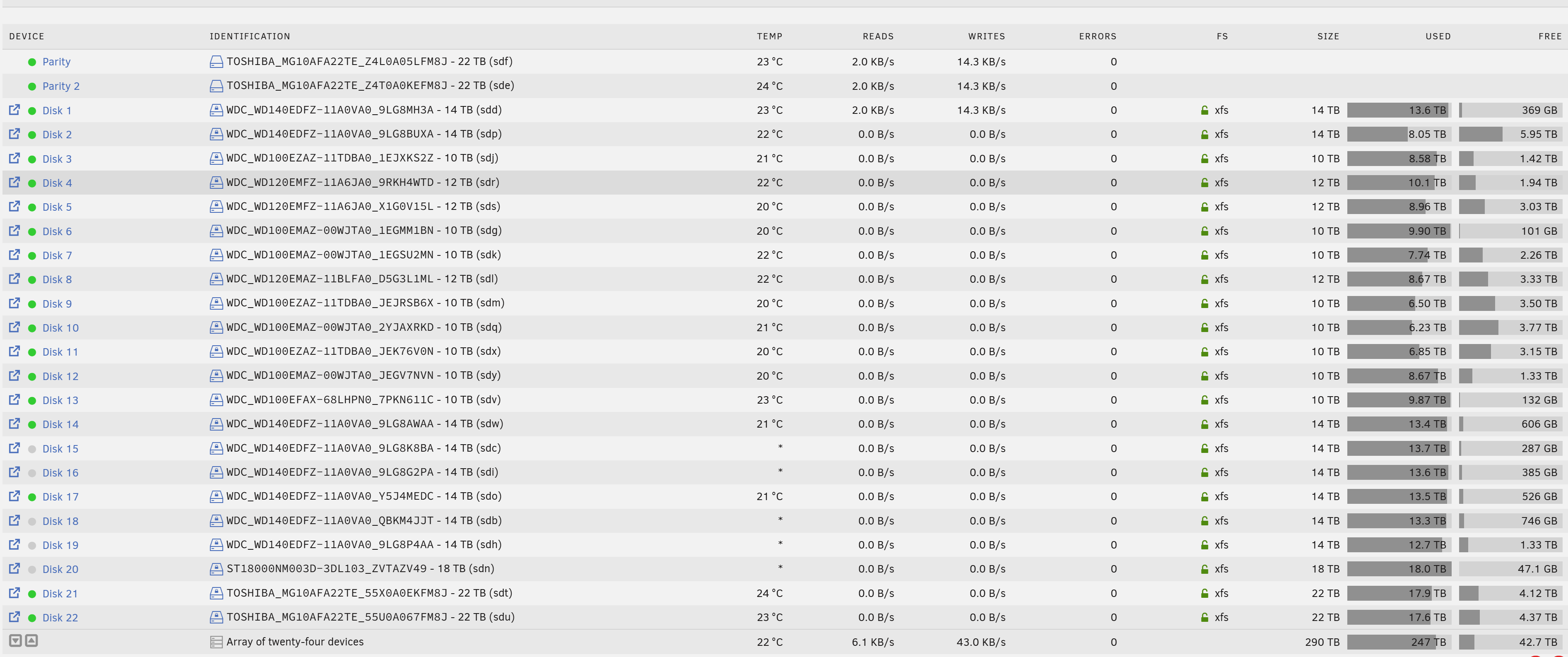

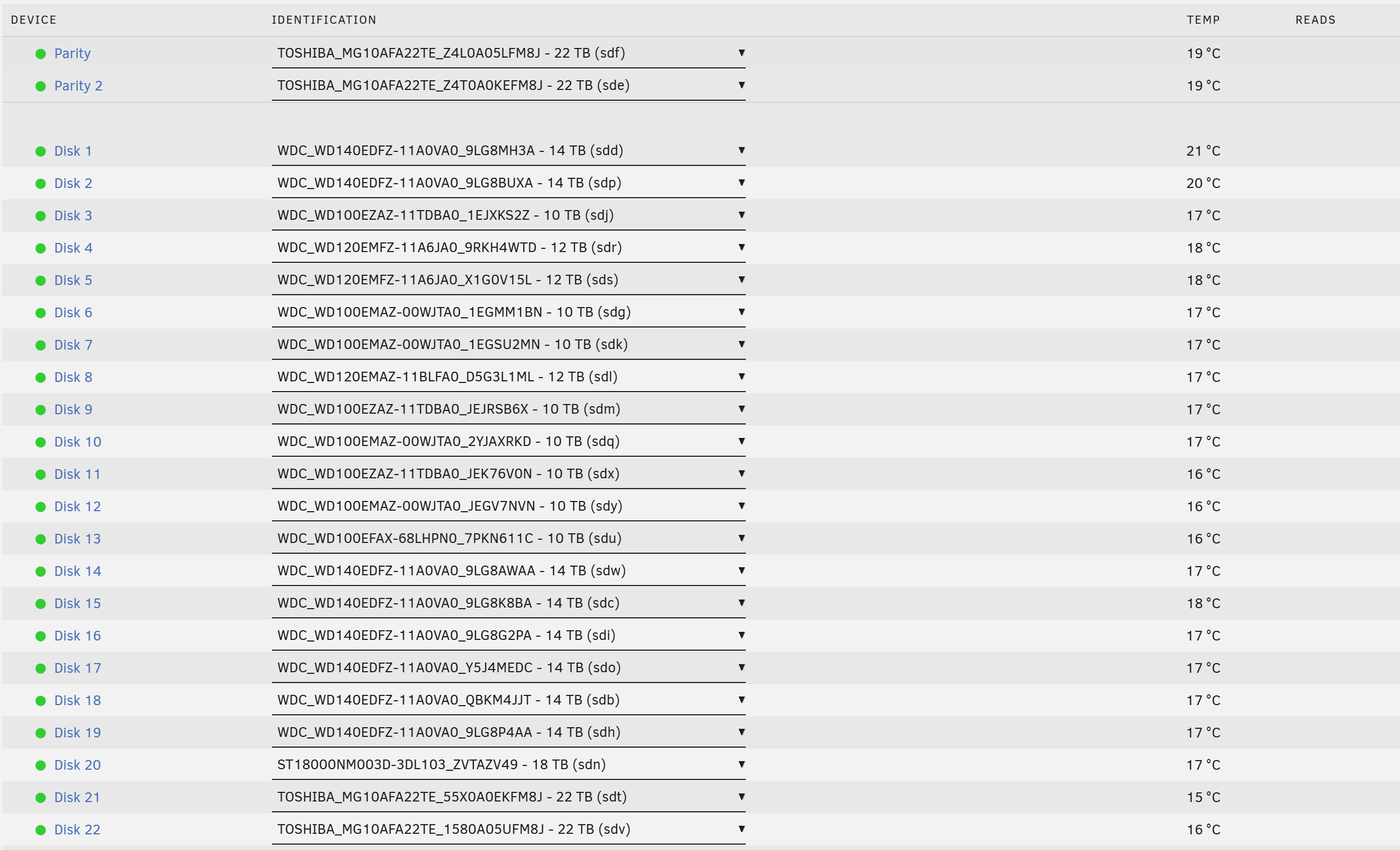

  12. Jan 5 00:18:32 Tower kernel: md: sync done. time=361774sec Jan 5 00:18:32 Tower kernel: md: recovery thread: exit status: 0 Das letzte mal sah es genau so aus als ich das Array stoppen wollte. Soll ich jetzt nochmal "Write Correction to parity" machen oder kann ich das Array ohne Probleme Stoppen? Oder soll ich Reboot in safe mode machen? als nächste wollte ich die hdds 18 und 19 gegen 2 x18 tb hdds tauschen. VG Rene
