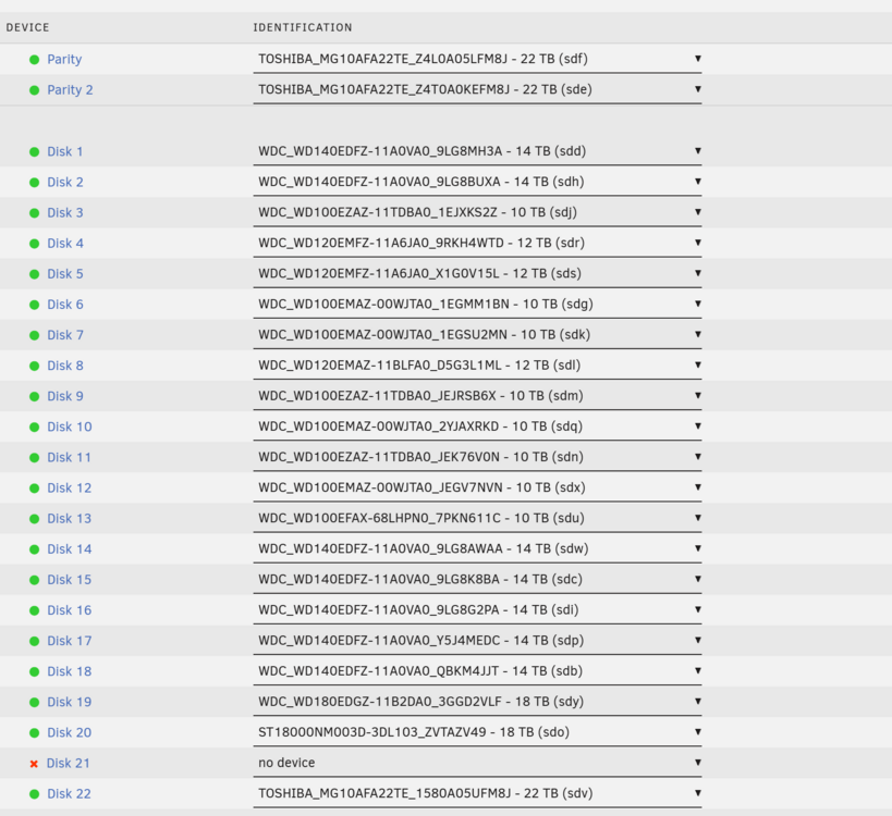

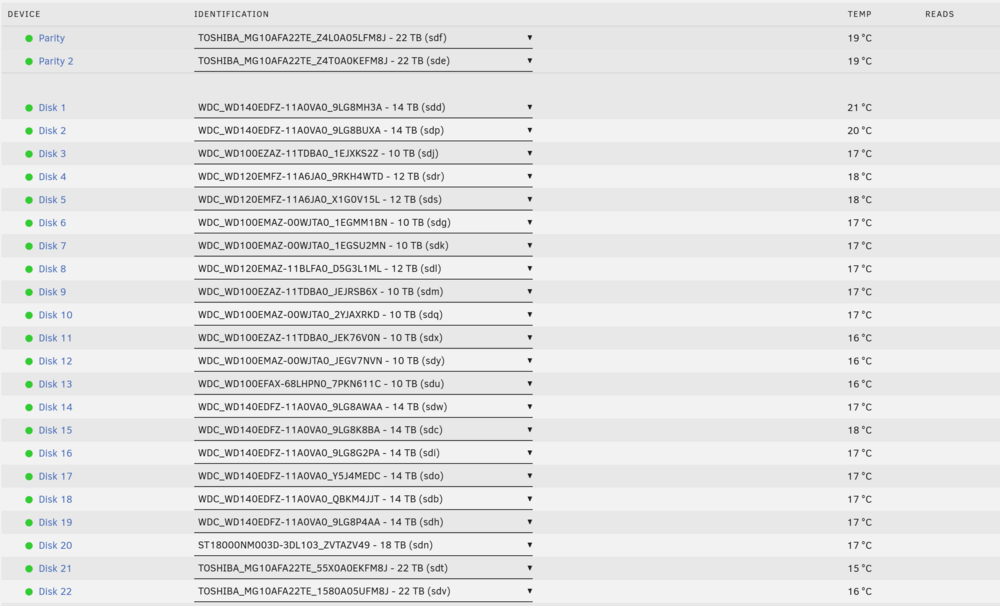

Hab ein Supermicrogehäuse mit hotswap 24 Festplatten im Array, vorher noch nie Probleme(Stromkabel, Anschlüsse etc.). 2 22tb Platten Parity getauscht ohne Probleme. Jetzt einzeln 2 22 tb eingebaut. Die erste wie gehabt ohne Probleme. Array ohne Platte in betrieb genommen. Gestoppt und wieder gestartet. Alles grün alles gut. Neu gestartet 2te 18tb gegen 22tb getauscht. Nach erfolgreichen rebuilt Array gestoppt.
Da hat es mir 2 der zuletzt eingebauten HDDs als disabled angezeigt. Also beide nochmal raus Array gestartet, wieder gestoppt 2 wieder rein. Rebuilt grün, keine Fehler. Array gestoppt und platte 22 wieder als disabled drin stehen. Jetzt mach ich den 3ten rebuilt und hab angst das er wieder eine disabled. Ich weiß absolut nicht warum.
Über Unterstützung oder Hilfe würde ich mich sehr freuen.Was mach ich falsch?

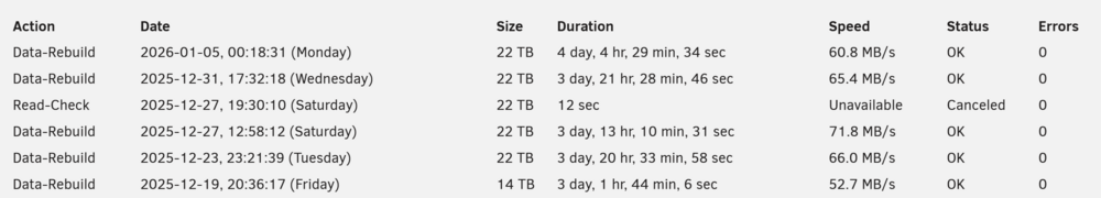

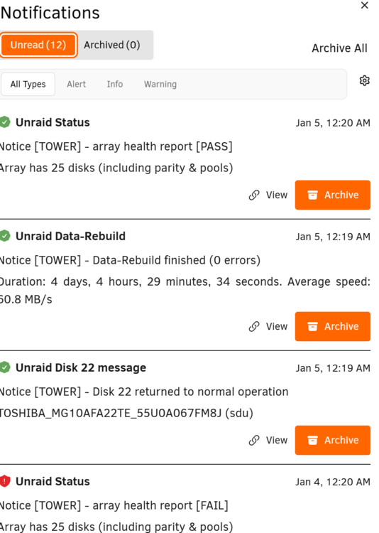

Jan  5 00:18:32 Tower kernel: md: sync done. time=361774sec
Jan  5 00:18:32 Tower kernel: md: recovery thread: exit status: 0

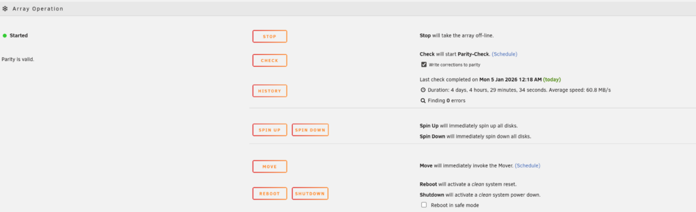

Das letzte mal sah es genau so aus als ich das Array stoppen wollte.
Soll ich jetzt nochmal "Write Correction to parity" machen oder kann ich das Array ohne Probleme Stoppen?
Oder soll ich Reboot in safe mode machen?

Auf Anhieb sehe ich keinen wirklichen Grund für die disableden Disks.
Ich würde das System mal ausschalten und die fraglichen Festplatten jeweils mal in einem anderen der 24 möglichen Einschübe einbauen (also die Plätze der festplatten mit anderen tauschen), neu starten und dann schauen, wie es aussieht.
Sind sie an der neuen Position/Steckplatz auch wieder disabled?
Die Frage ist warum jetzt alles läuft und nach dem stoppen des Arrays es sie "raushaut", die Idee hatte ich aber auch schon. Wollte nur erstmal den rebuilt abwarten und fragen, wie man es am saubersten stoppen kann....
Das Warum kann ich nicht beantworten.
Aus meiner Praxis (nicht im Zusammenhang mit unraid) kenne ich Konstellationen, bei denen eine Festplatte mal in einem Schacht funktioniert und in einem anderen mal nur "wackelig".
So ein wackeliges Verhalten vermute/befürchte ich in diesen beiden Fällen auch.
Aber einen echten Hinweis sehe ich aus den geliefeten Daten leider nicht.

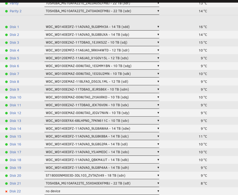

Heute hatte ich den Mut das Array offline zu nehmen, wieder gleiches spiel
Einfach weg die platte, lief jetzt alles seit 04.01 ohne Probleme nach Stop Array Platte wieder weg
Das komische ist da steht ja nicht mal "Missing" wenn sonnst eine Fehlt steht das da ja dann.

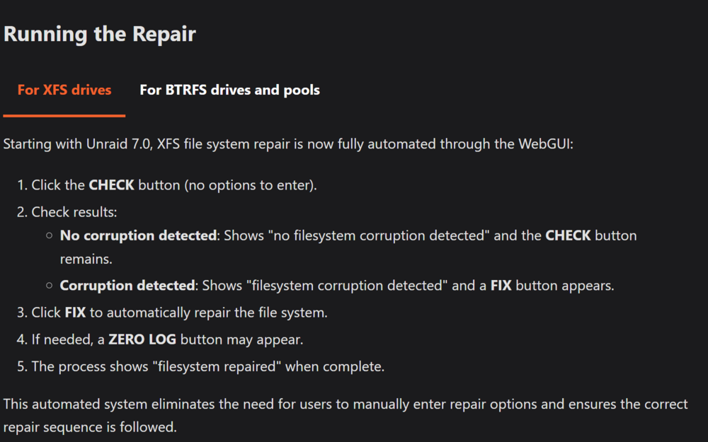

So bekomm ich die Platte nicht wieder online oder? ich werd dann den Einschub mit einer anderen platte Tauschen und den 4ten Rebuilt anwerfen, geht wohl dann nicht anders...geil
ich hab ja hier keine fix button da nichts defekt ist
Hab jetzt die Slots getausch und eine andere 22tb platte verbaut. Mal sehen was jetzt passiert.
