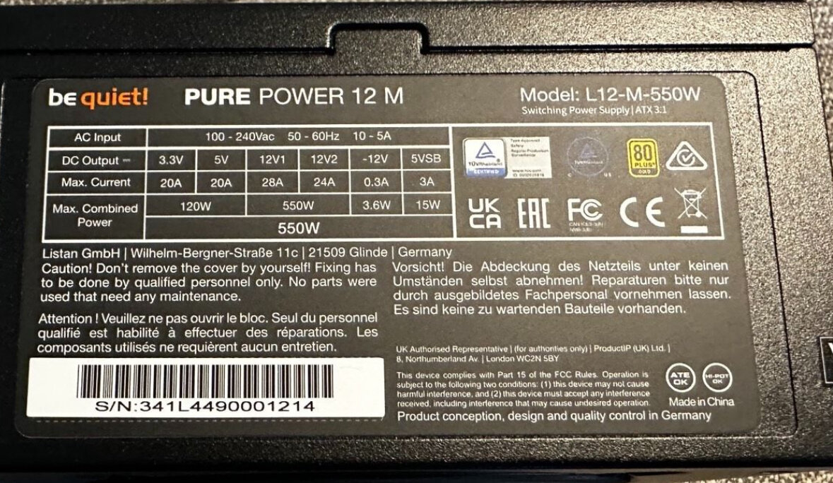

  1. Vielen Dank für die schnellen Rückmeldung. Dann werd ich mir das 12 M ATX 3.1 holen. Das auf dem Foto ist das richtige oder? ;)

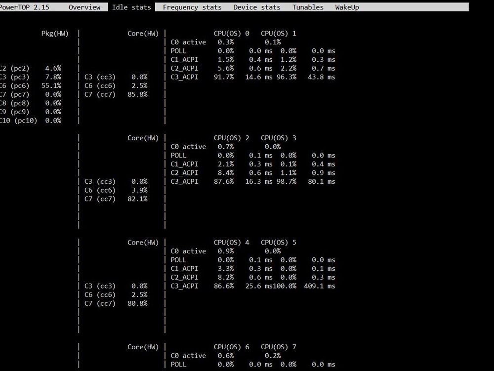

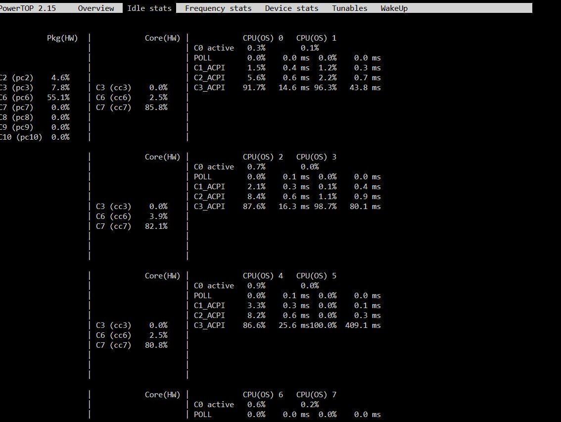

  2. Hallo liebes Team, hab durch ein Kollegen mal ein be quiet Pure Power 13 M bekommen. Und siehe da jetzt liegt der Verbrauch bei 21-23watt. Jetzt meine Frage, ich könnte ein Pure Power 12 M ATX 3.0 und ein Pure Power 12 M ATX 3.1. Welches soll ich am besten nehmen? Weil laut Test vom DataCollector ist ja das 12M die bessere Wahl.

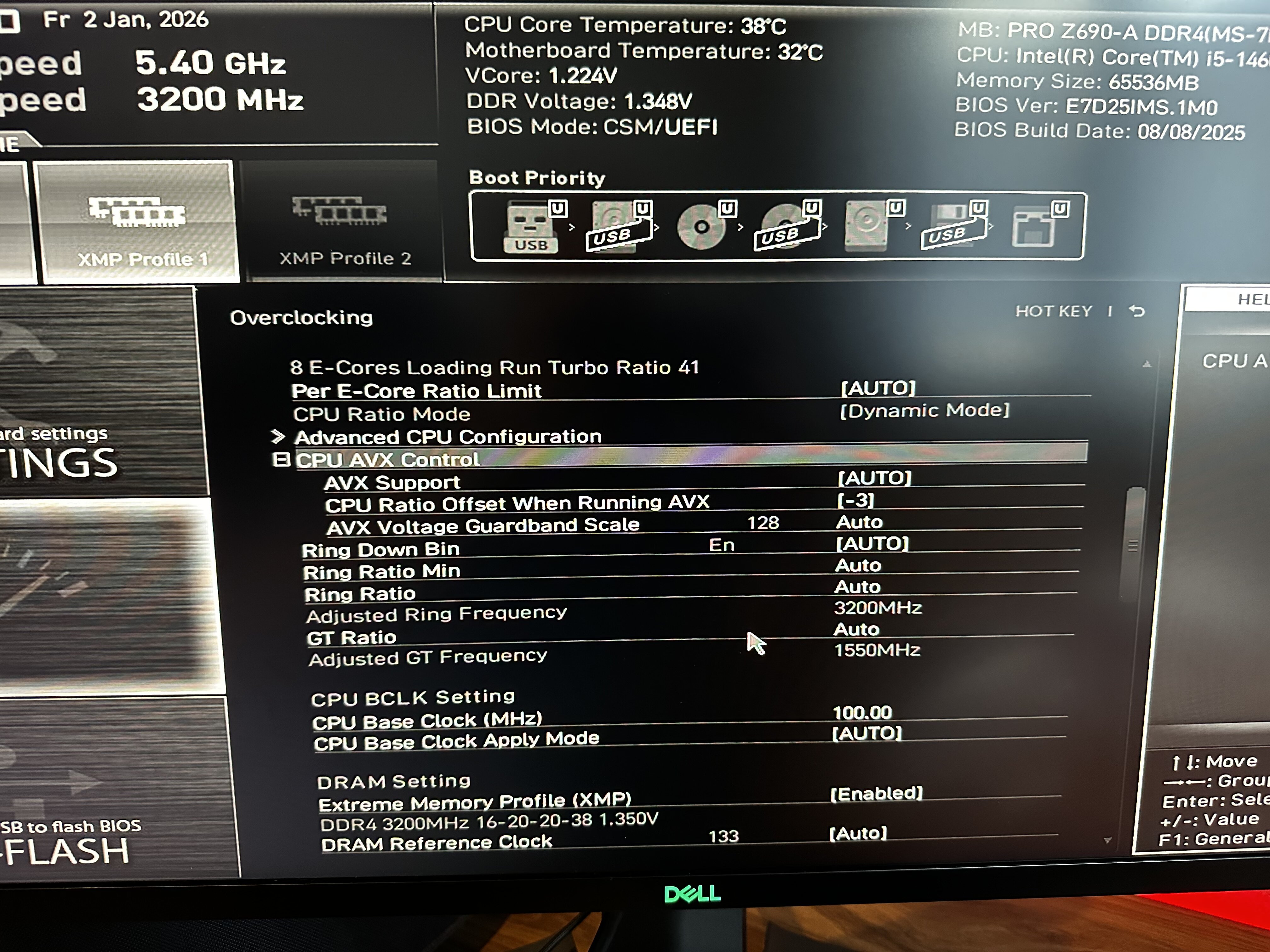

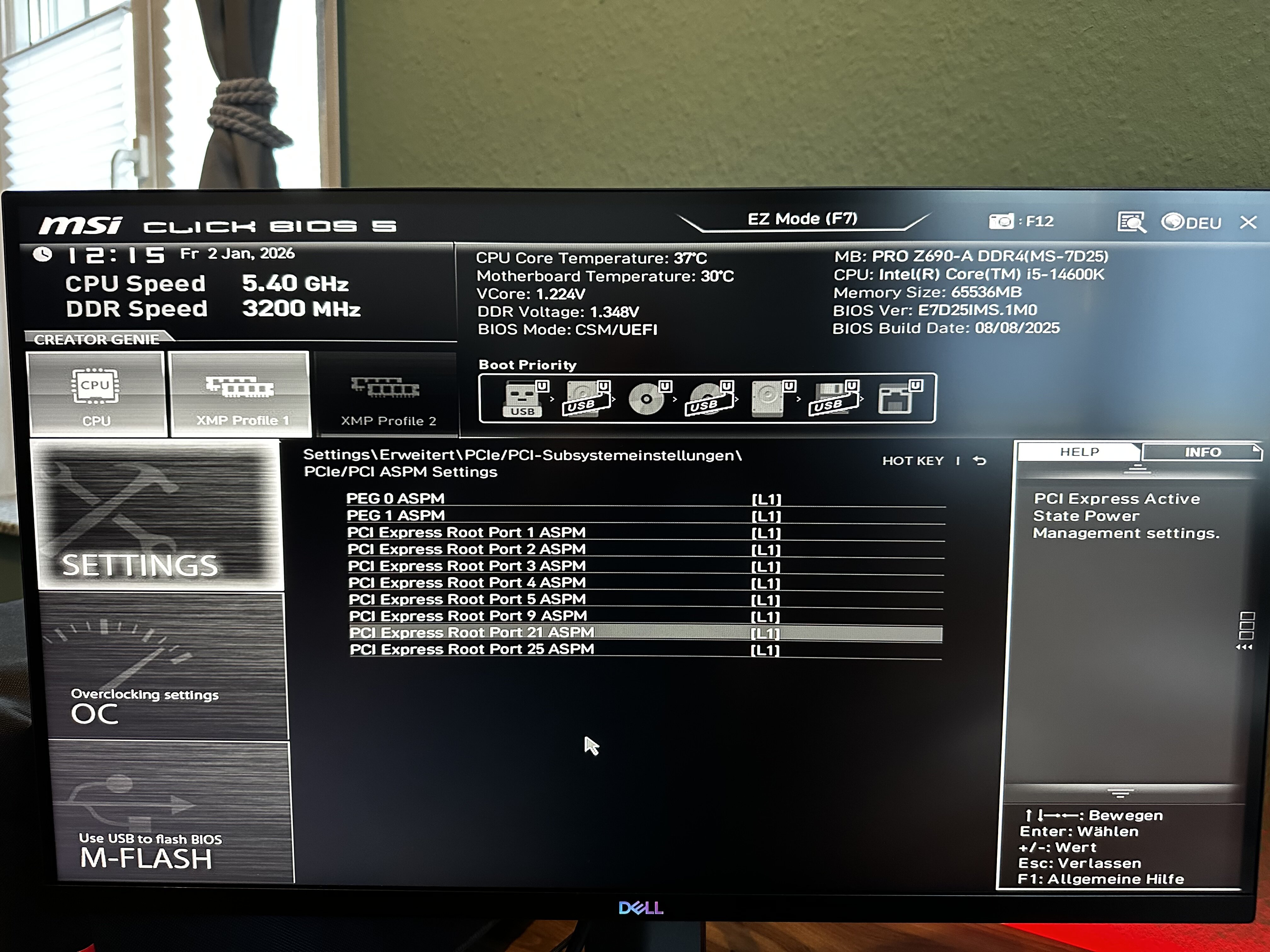

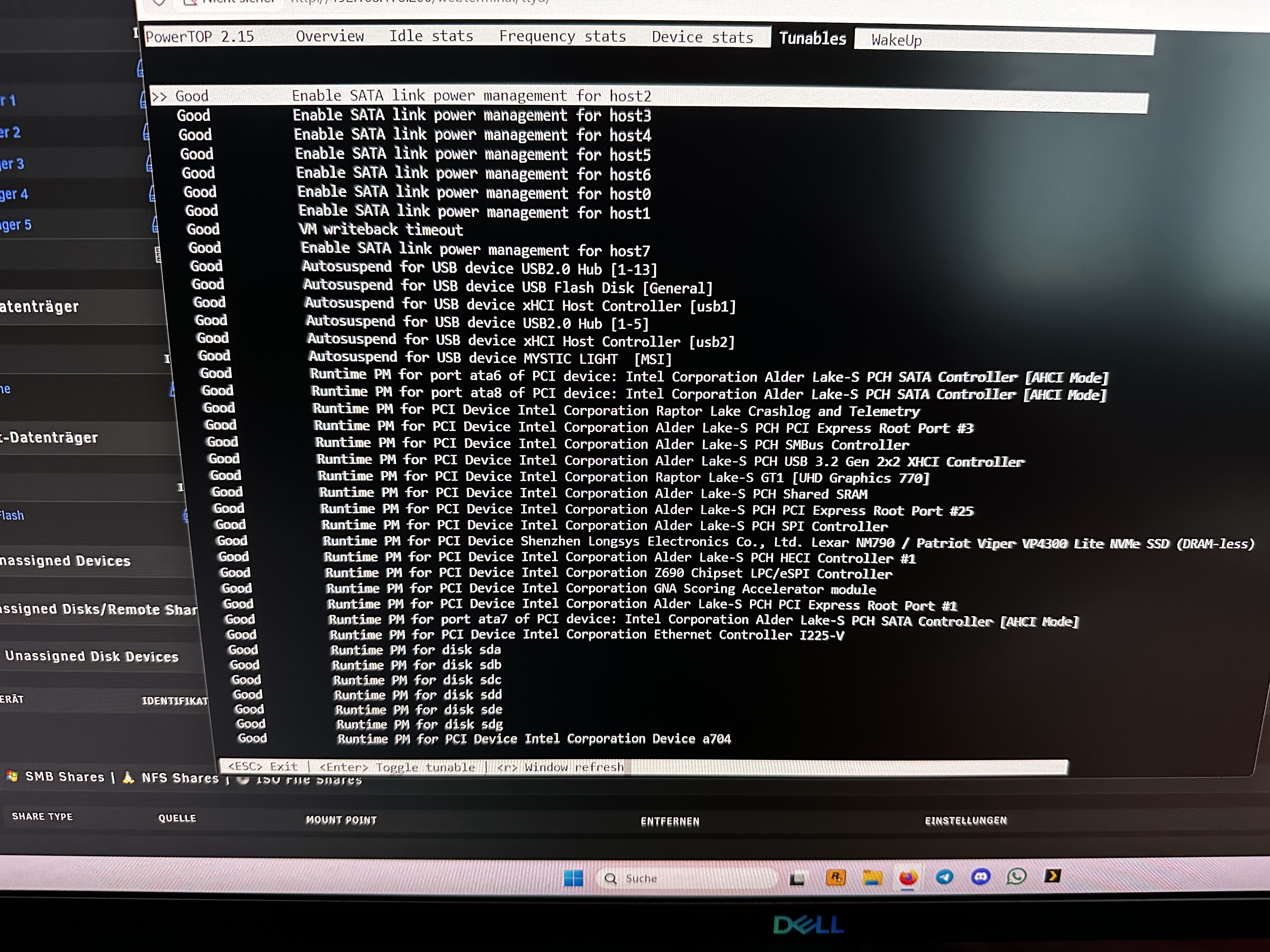

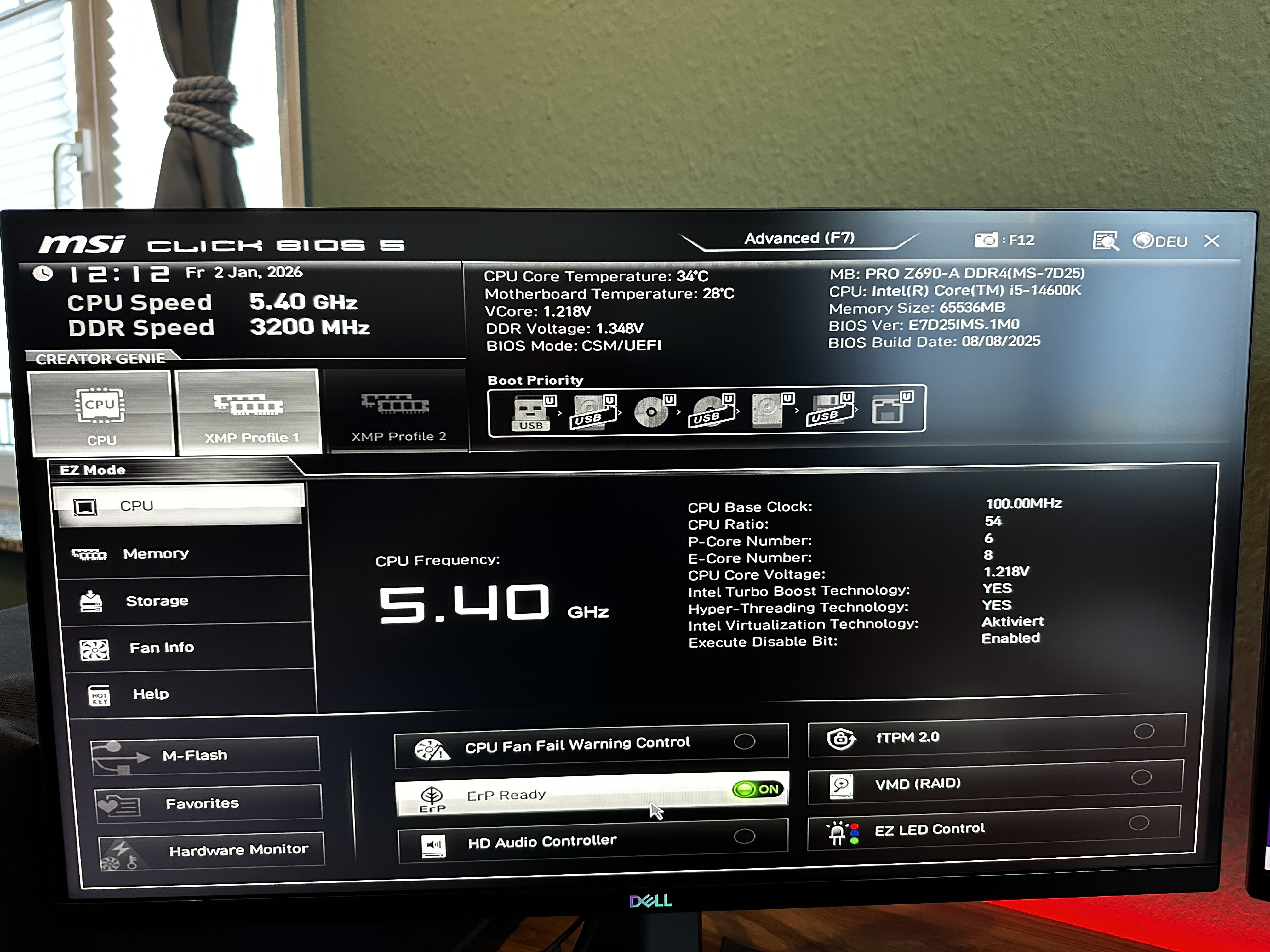

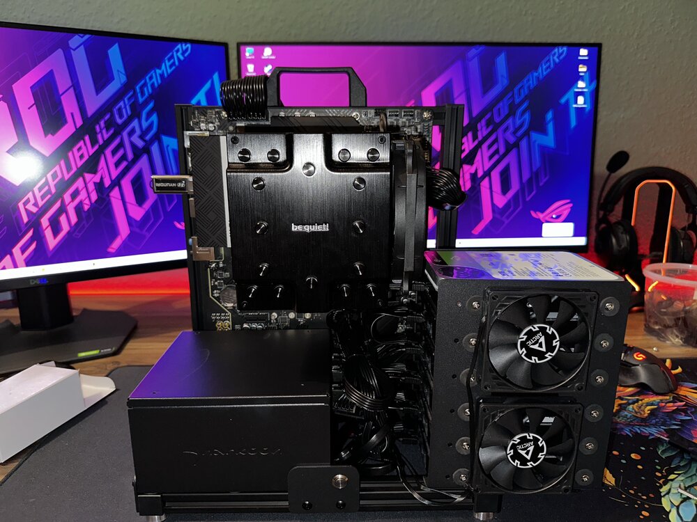

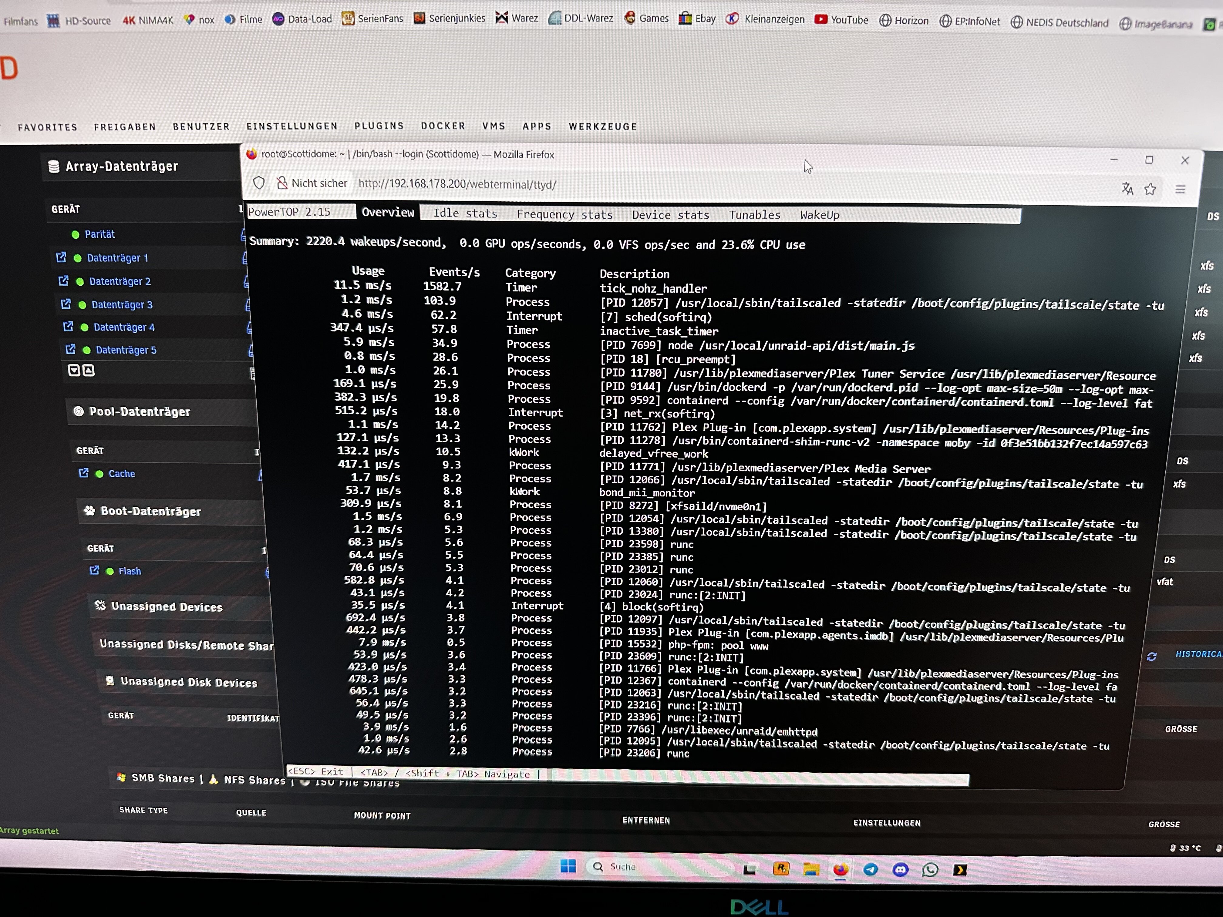

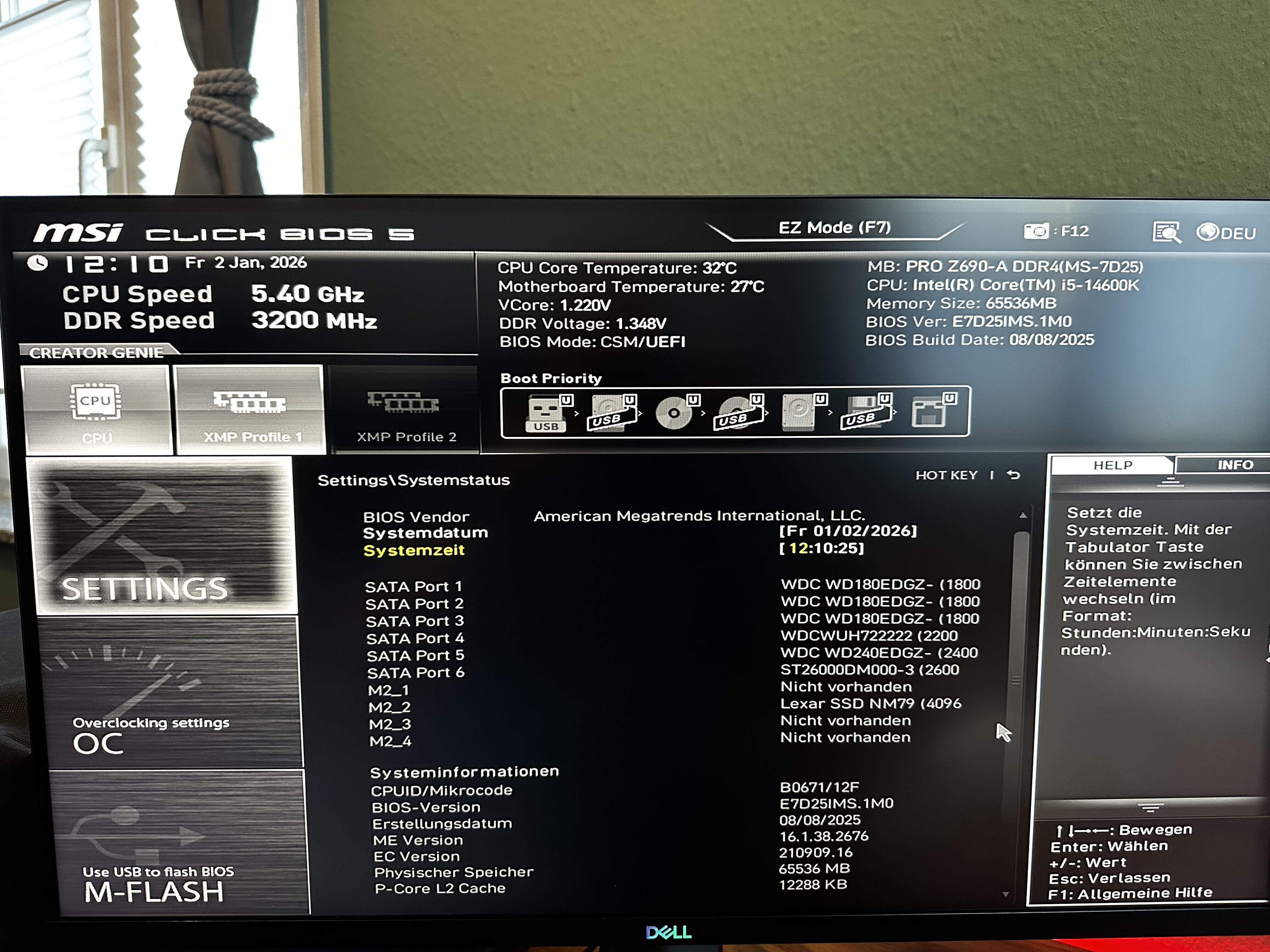

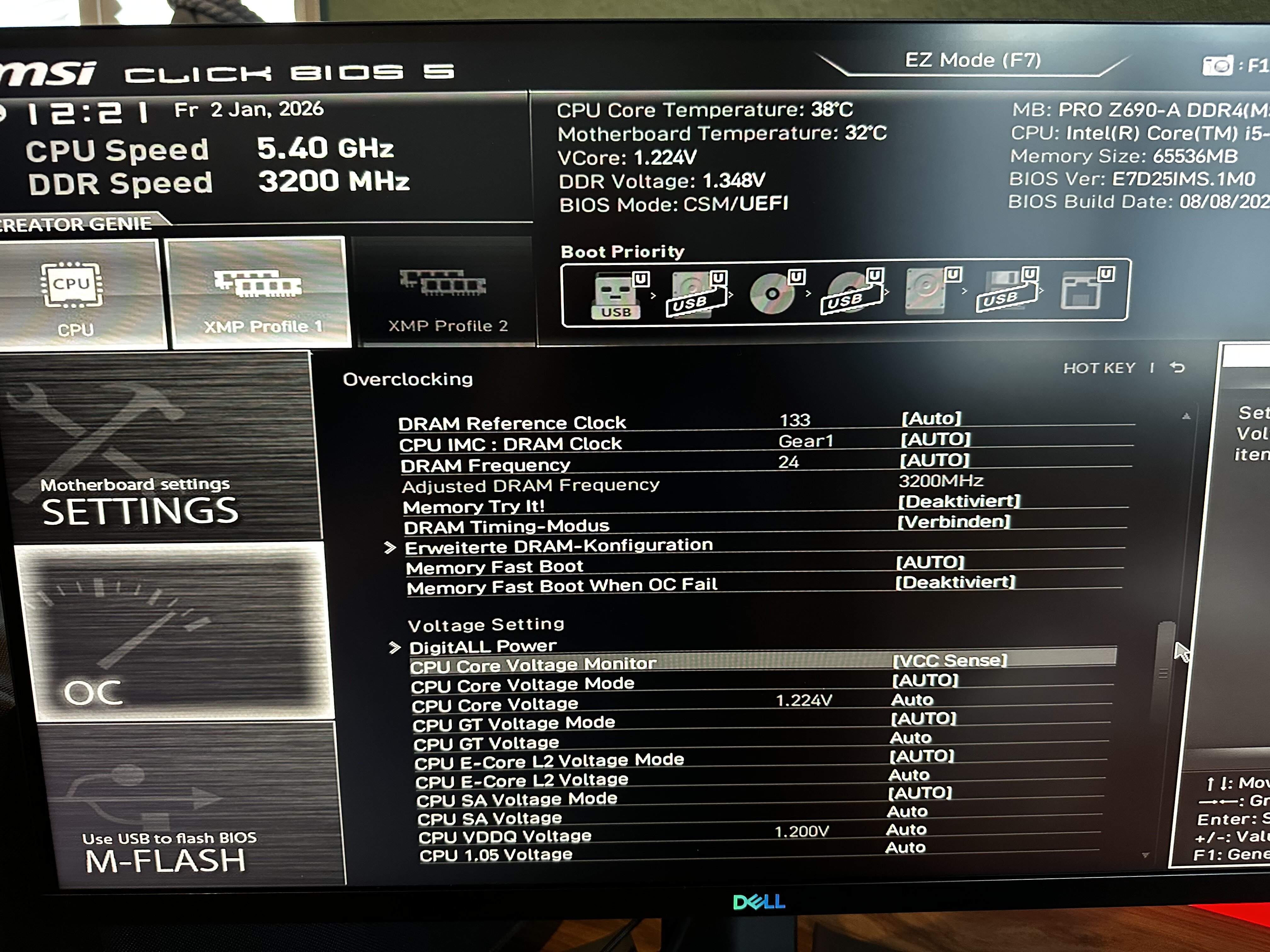

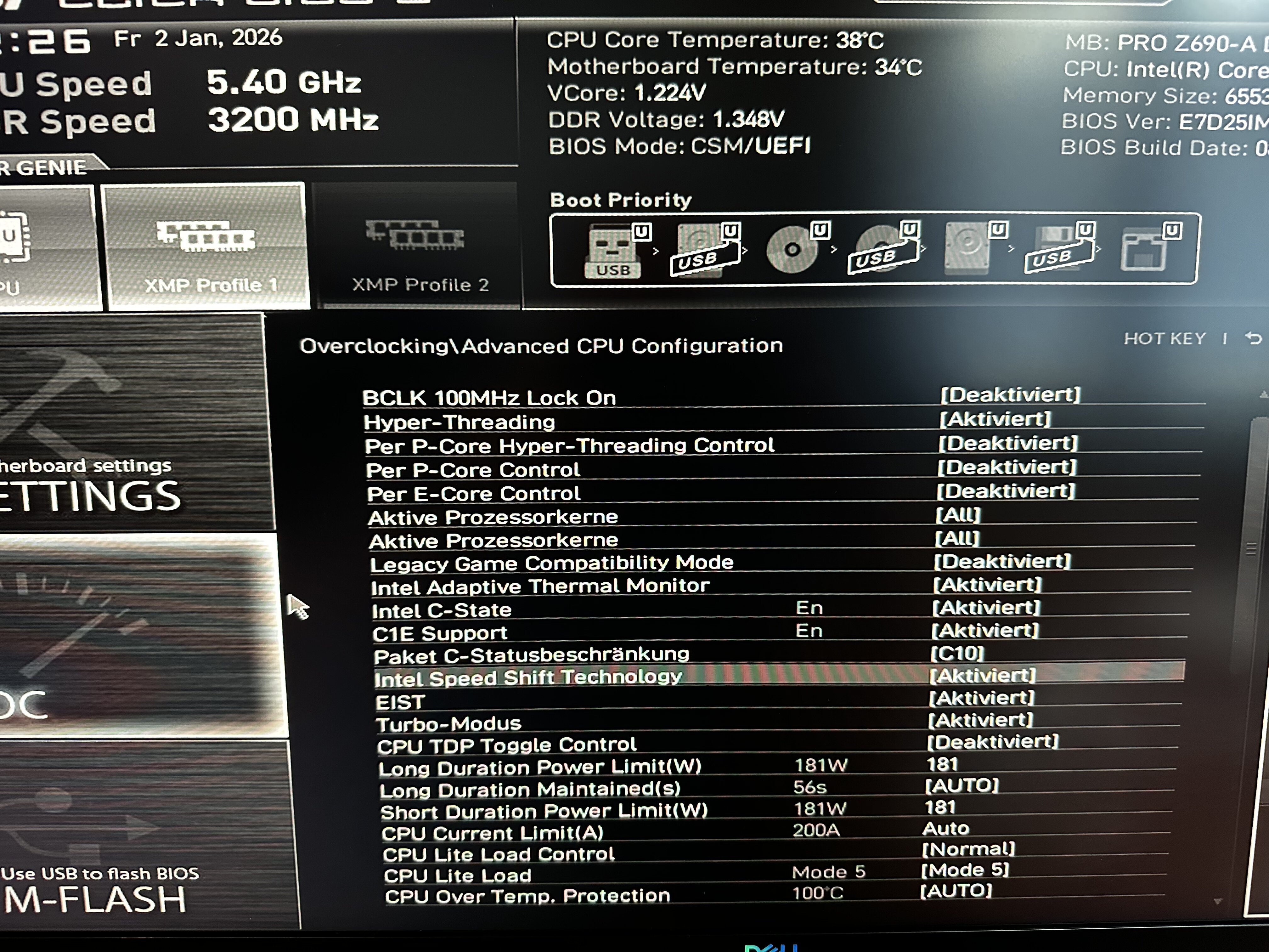

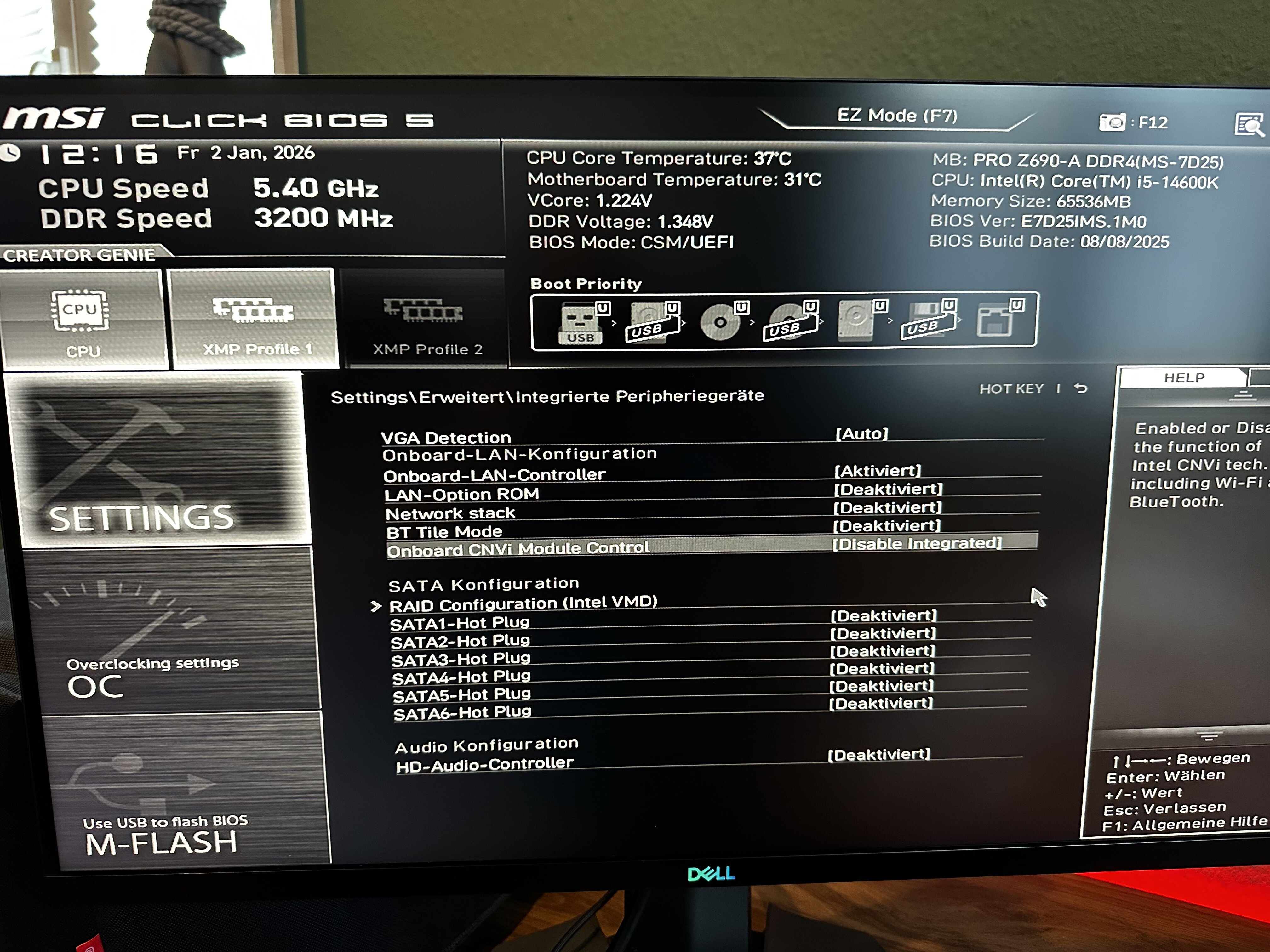

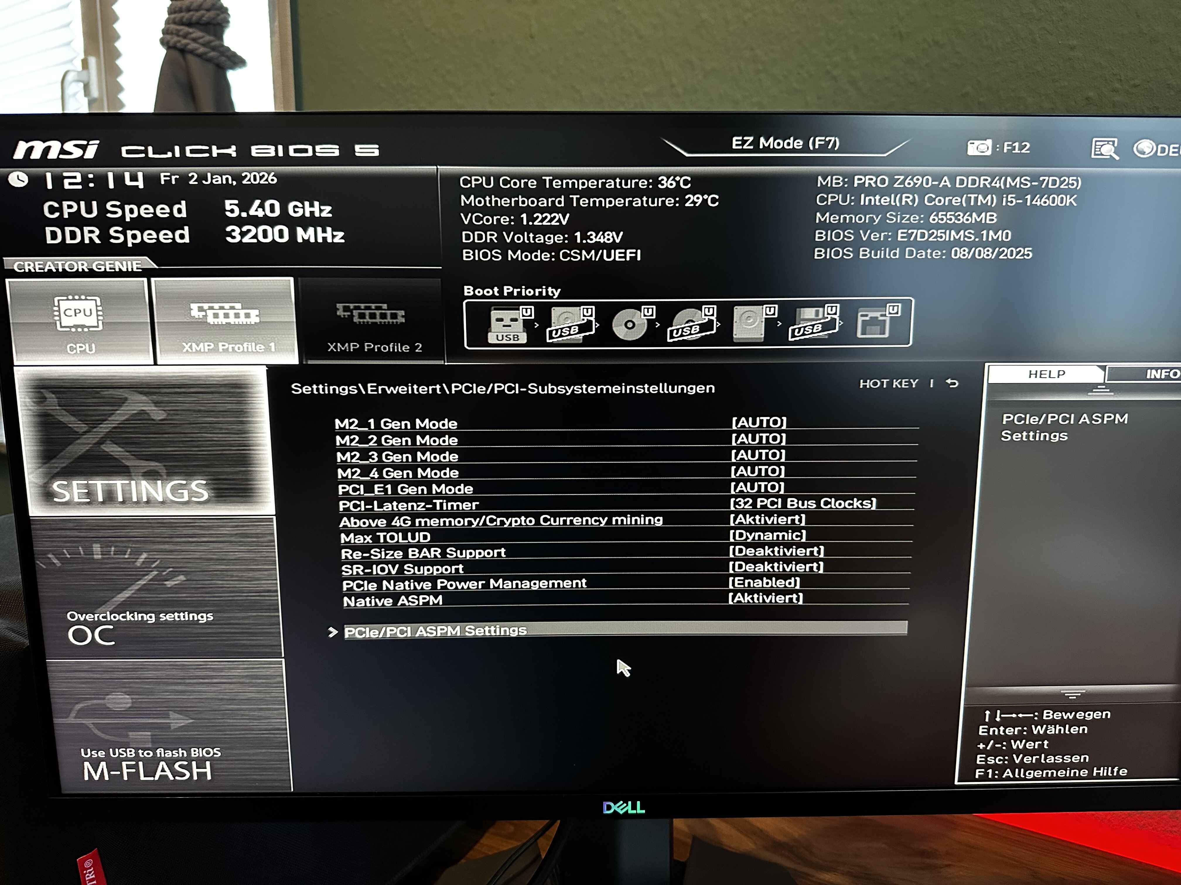

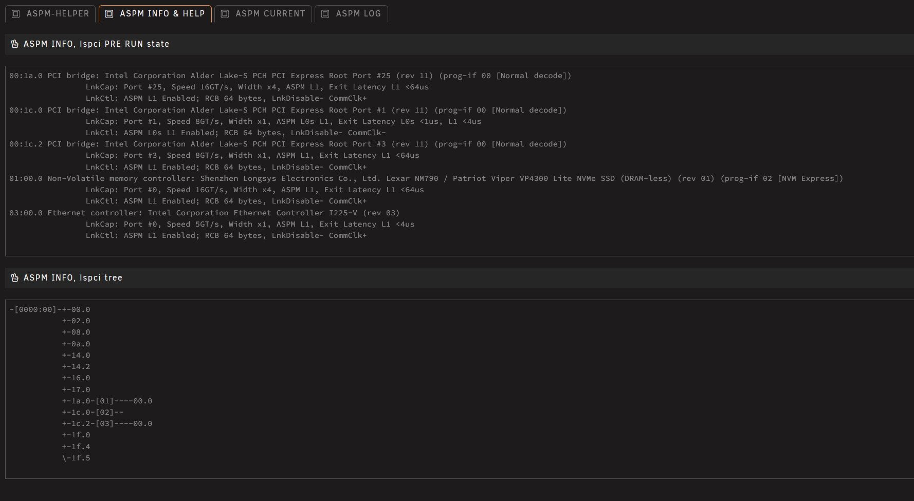

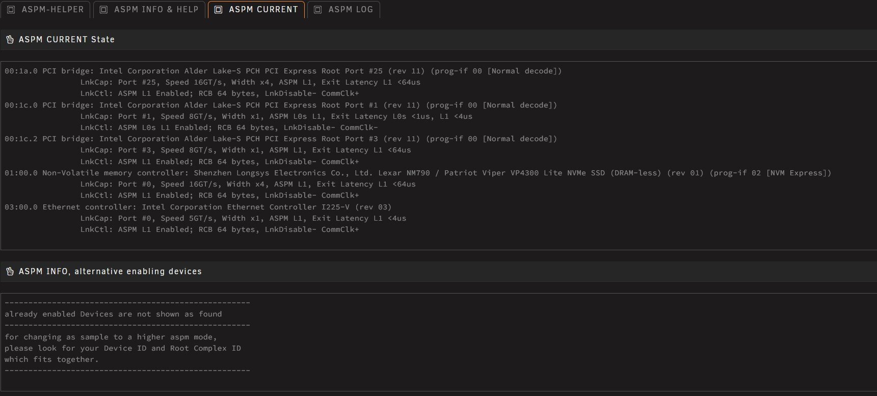

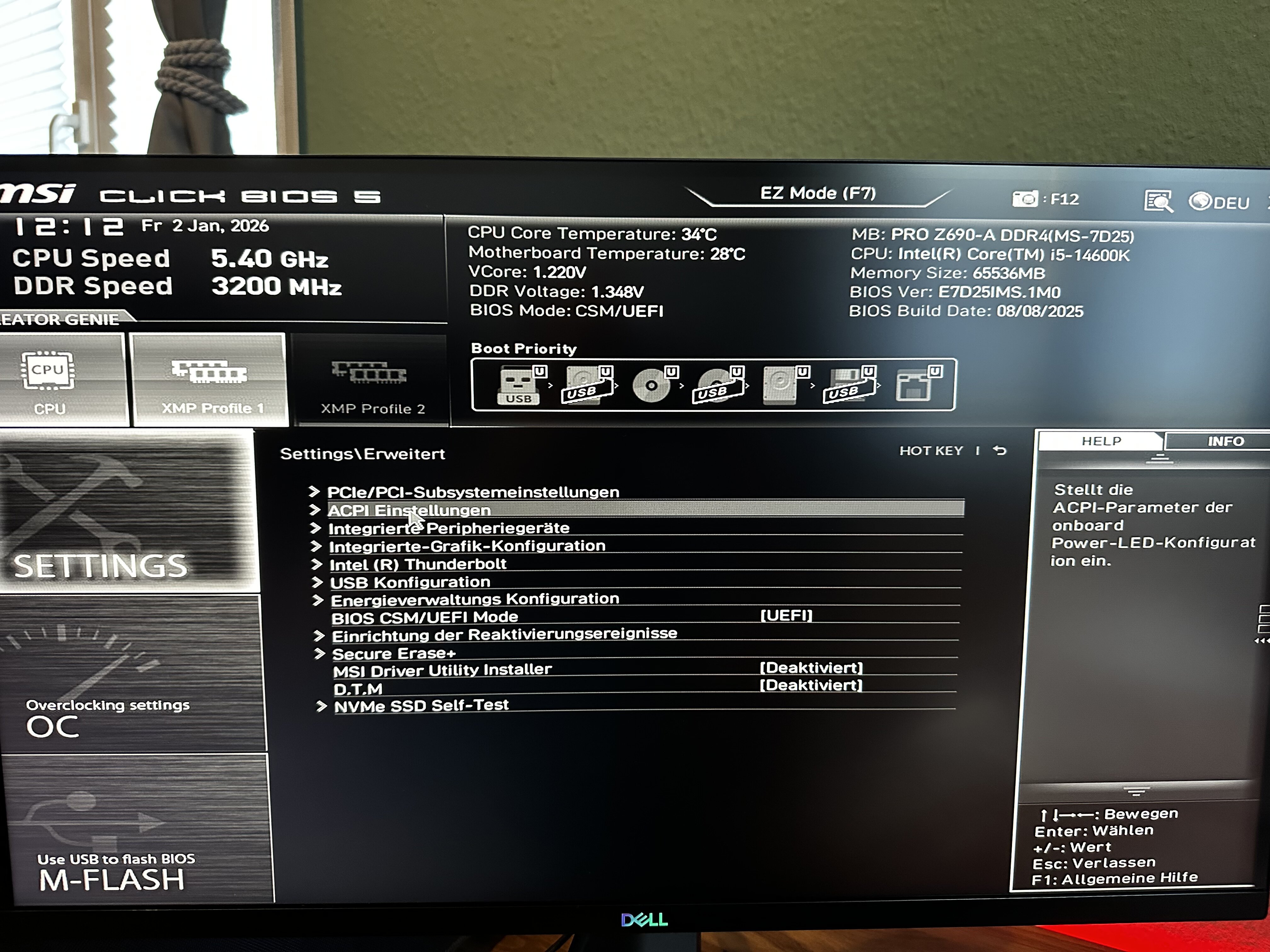

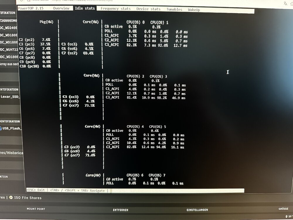

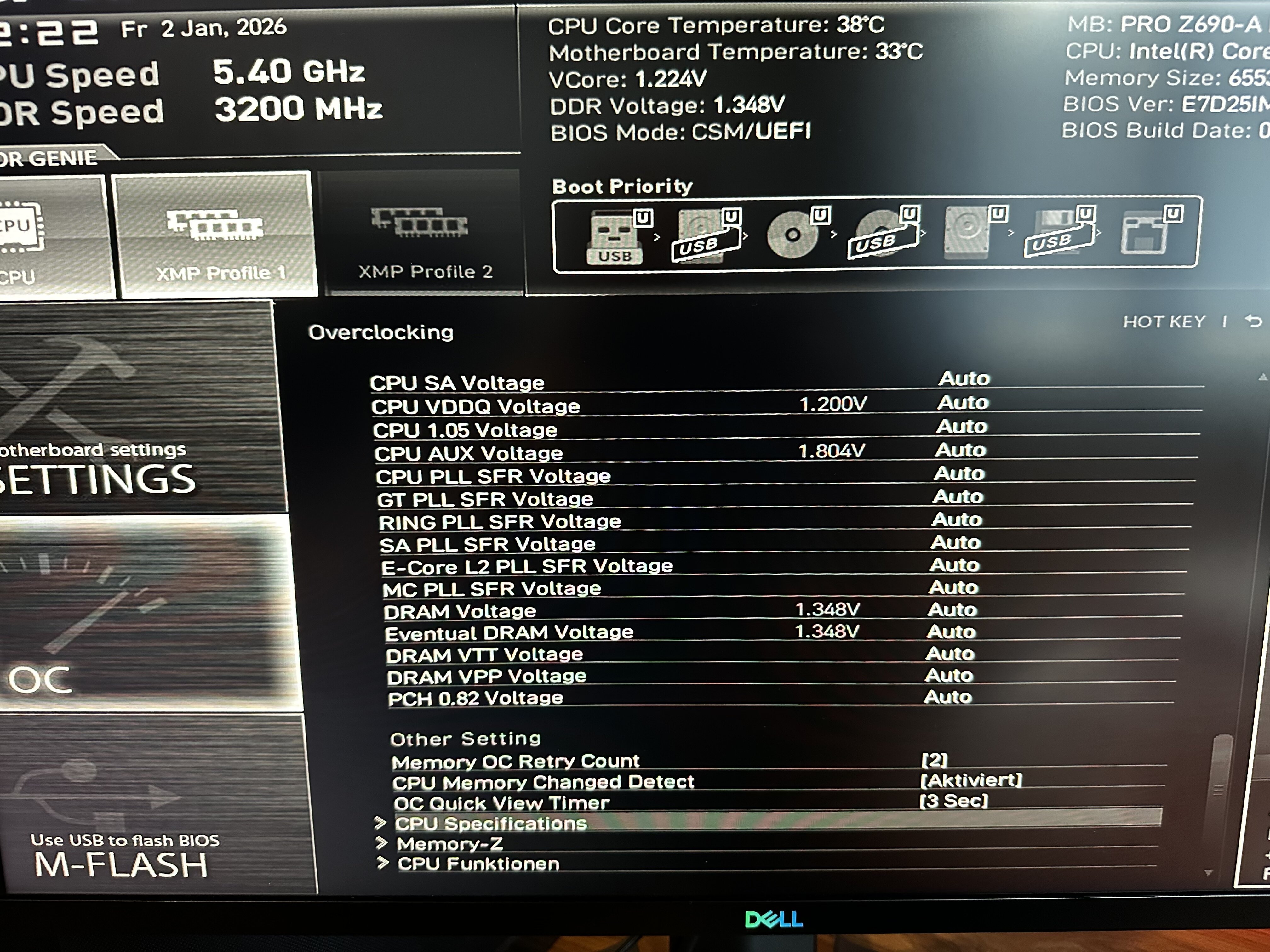

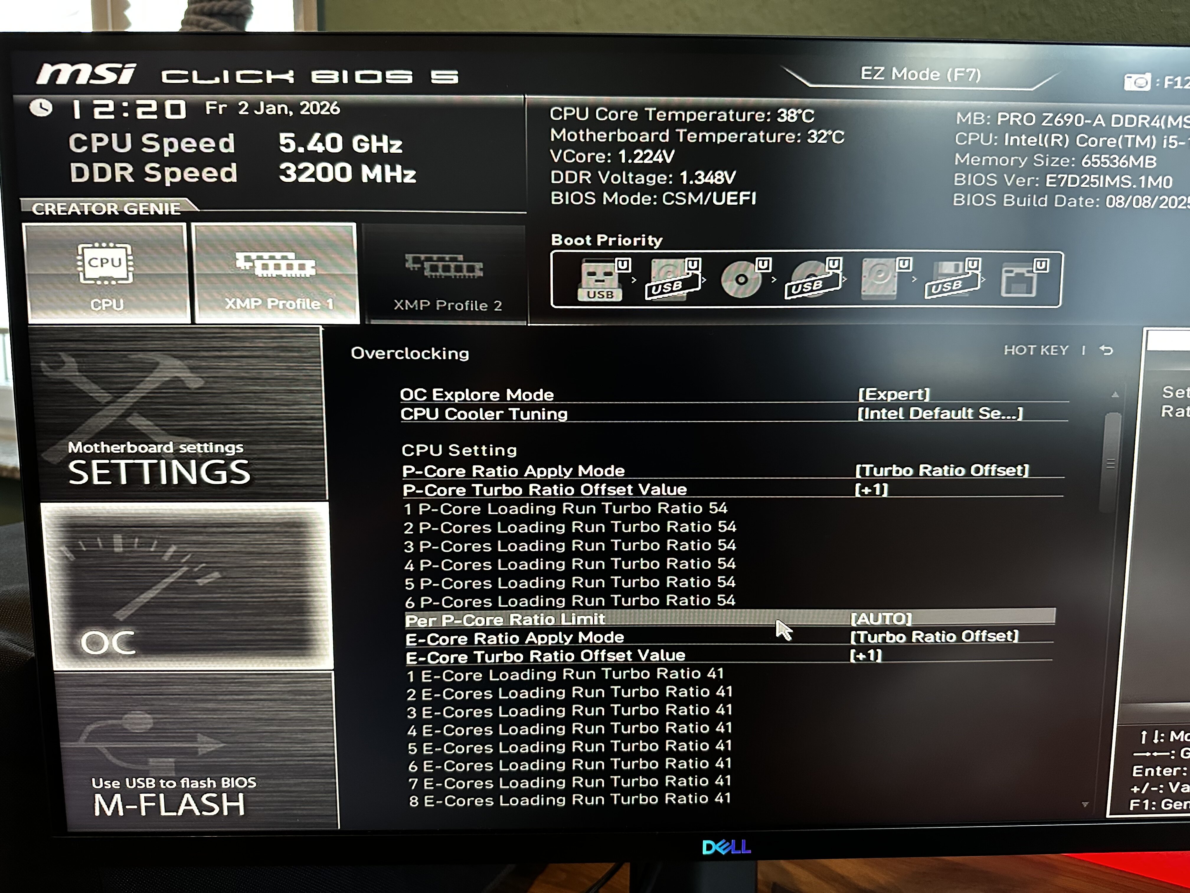

  3. Erstmal vielen Dank das du mir hilfst. Alle Festplatten sind im Spindown und es ist keine Tastatur oder Maus angeschlossen. Es läuft nur der Plex Docker und wenn ich Ihn abschalte spar ich nochml 3-4Watt. Ich less das von einem normalen Stromkostenmessgerät ab. Kannst du ein ein Gerät empfehlen was für smart Life App evtl. funktioniert? Deshalb kann ich keinen Zeitraum nennen. Aber wenn alles ruhig im Idle ist, Festplattenlaufen nicht und es schaut keiner was über Plex habe ich auf dem Stromkostenmessgerät 32-36watt. Ich bin ein Frischling was Unraid angeht. Das ist mein erstes System. Ich habe den USB Stick erstmal an einem Mini-PC getestet (da noch nicht alle Komponeten da waren) und dann den Stick komplett so ans neue angeschlossen. Könnte es sein daher evtl. was nicht in Ordnung ist? Wollte Plex nicht schon wieder komplett neu machen. :( Deshalb hoffe ich das sind die ASPM Infos, die du haben möchtest. Wenn keiner was schaut, sind alle Festplatten am schlafen. Das mit den CPU Lite einstellung kann ich nochmal testen, aber laut anderen Foren wird es empfohlen. Um den perfekten Modus zu ermitteln hatte ich das System mit Windows 11 installiert um da die Test zu machen. Und dadürch ist die CPU 10-15Grad kühler und braucht statt max 181Watt nur noch 130-140Watt bei gleicher Leistung. Soweit ich mich mit Plex auskenne, habe ich alle Einstellung mal durchgegangen und sollte soweit passen, außer du hasst noch Tipps was man Einstellen sollte. War auch nicht am Indexieren. Da hasst du recht, dass Netzteil hatte ich noch übrig und wollte eigentlich kein neues kaufen. Wenn ein neues Netzteil aber einer Ersparniss von 10-15Watt bringt, würde ich es mir überlegen. Aber wie du schon sagst, muss ich es mal testen. Hatte davor ein i7-1280p Mini PC, mit 3x18TB WD per USB und das unter Windows 11 laufen, was auch nur für Plex war. Und da hab ich mit 2 USB Lüftern und geparkten Festplatten 12-15watt im Idle gehabt. Und das wäre toll, wenn ich so bei 15-20Watt landen könnte. Um so weniger um so besser. Zudem frag ich mich, warum er halt nicht höher als c6 geht. Okay Plex könnte evtl. dran Schuld sein, aber auch mit gestoppten Plex bekomme ich gerade mal pkg-C6 mit 35% hin und wenn Plex an ist 10%. Und mit gestoppten Array, leider parken da die festplatten nicht komme ich auf 55%

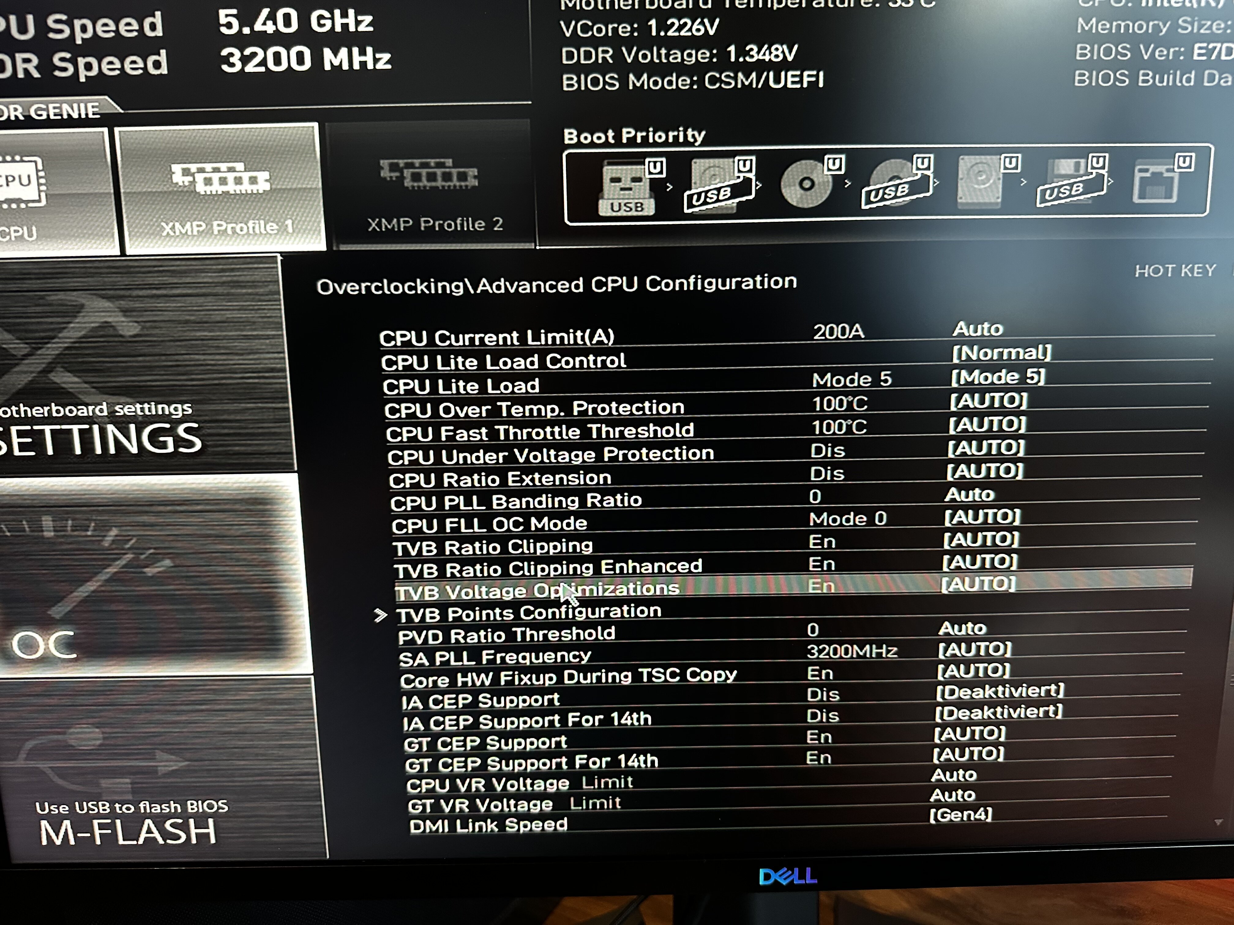

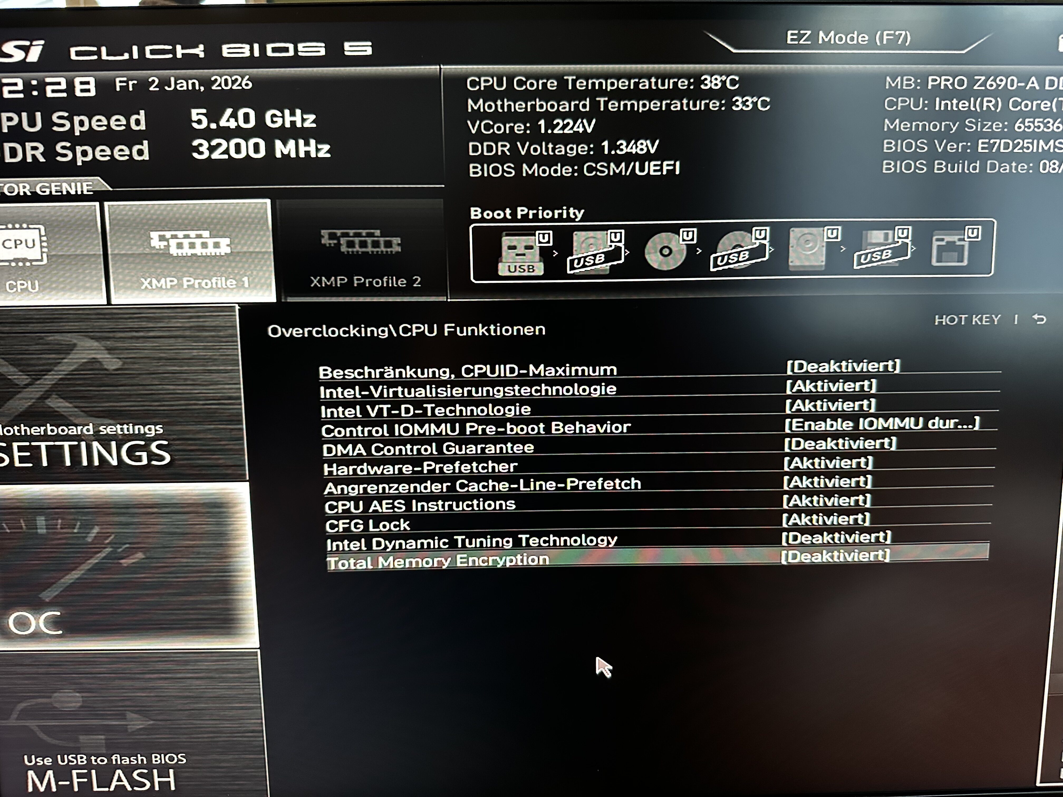

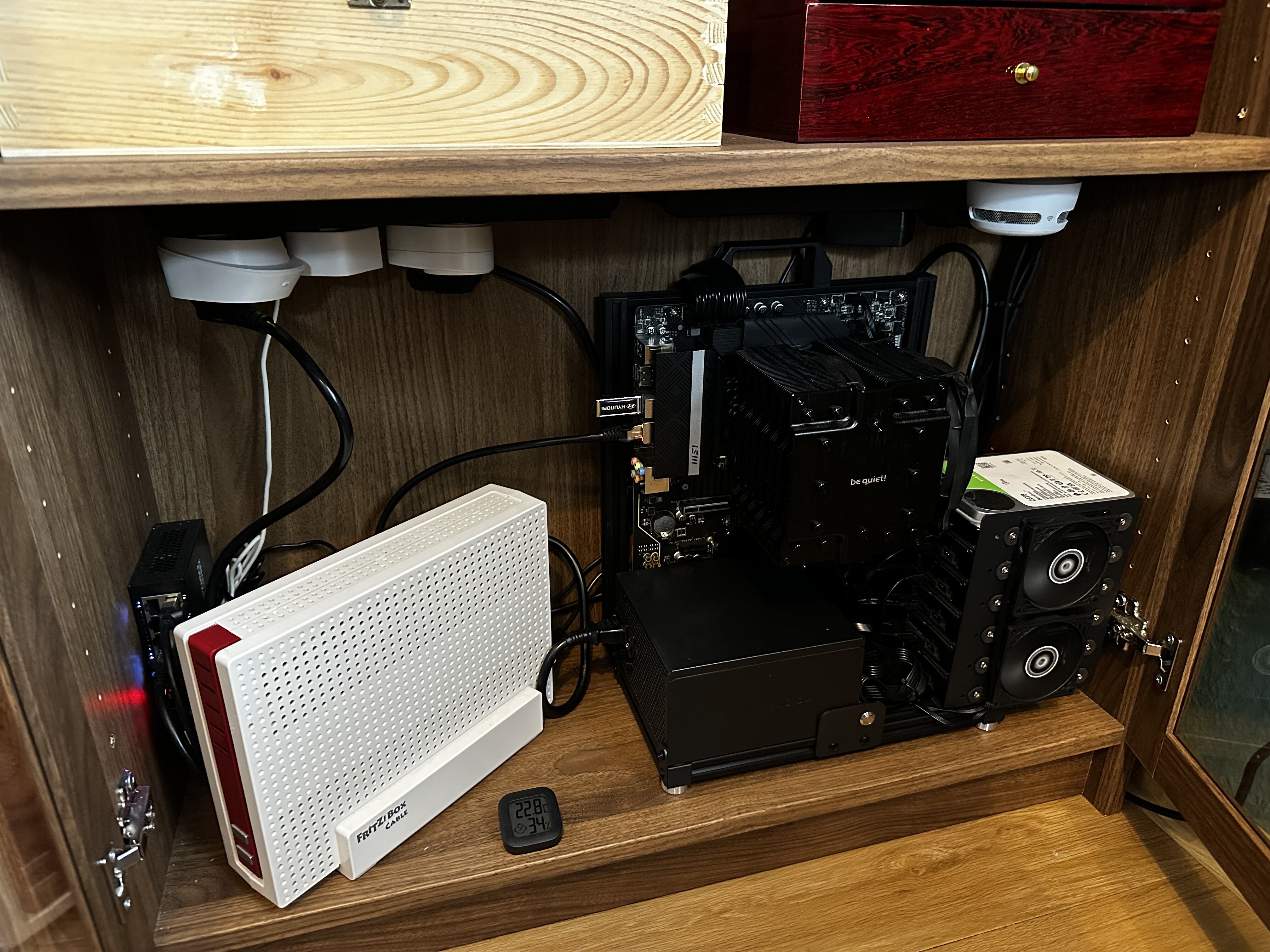

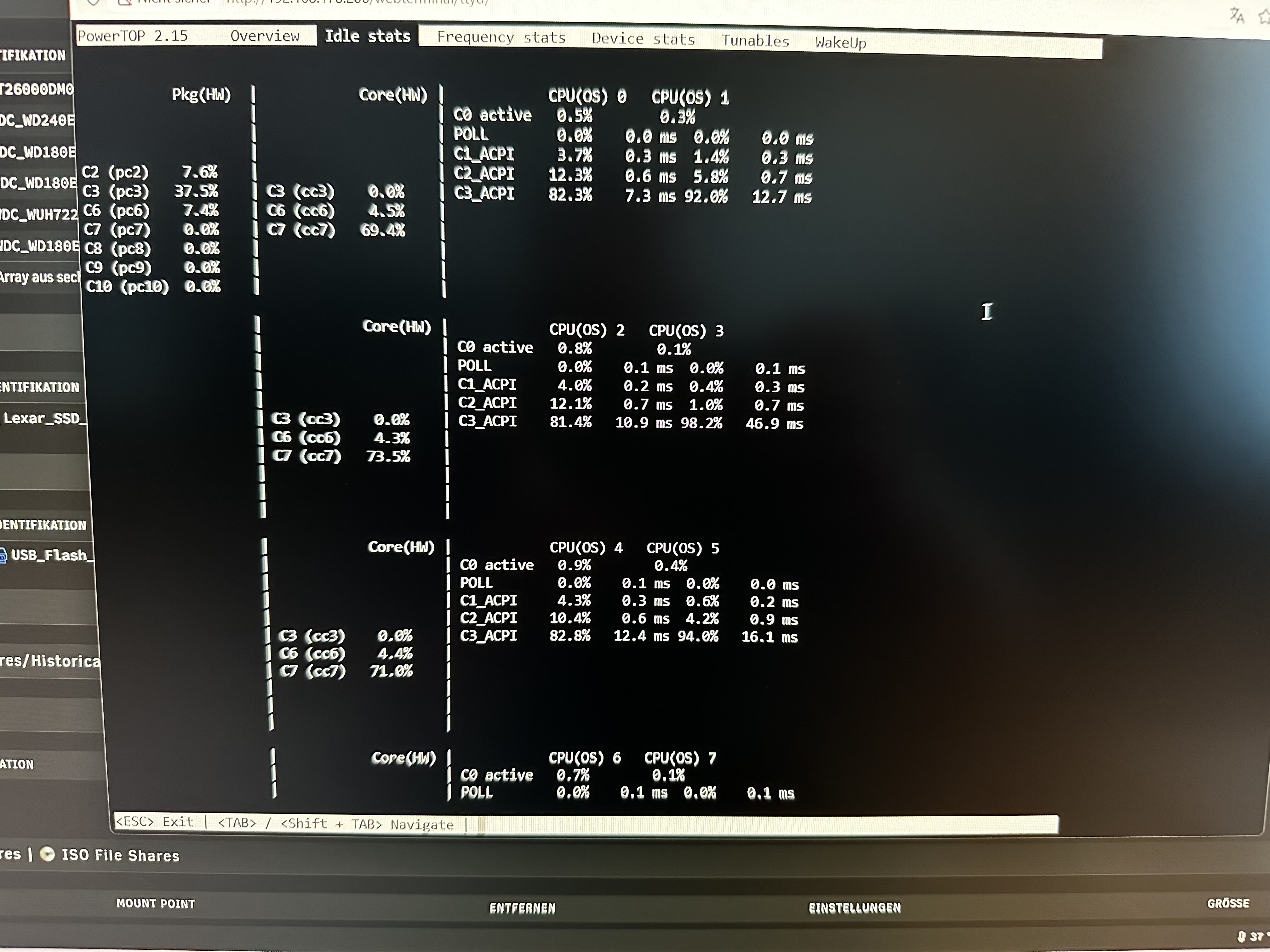

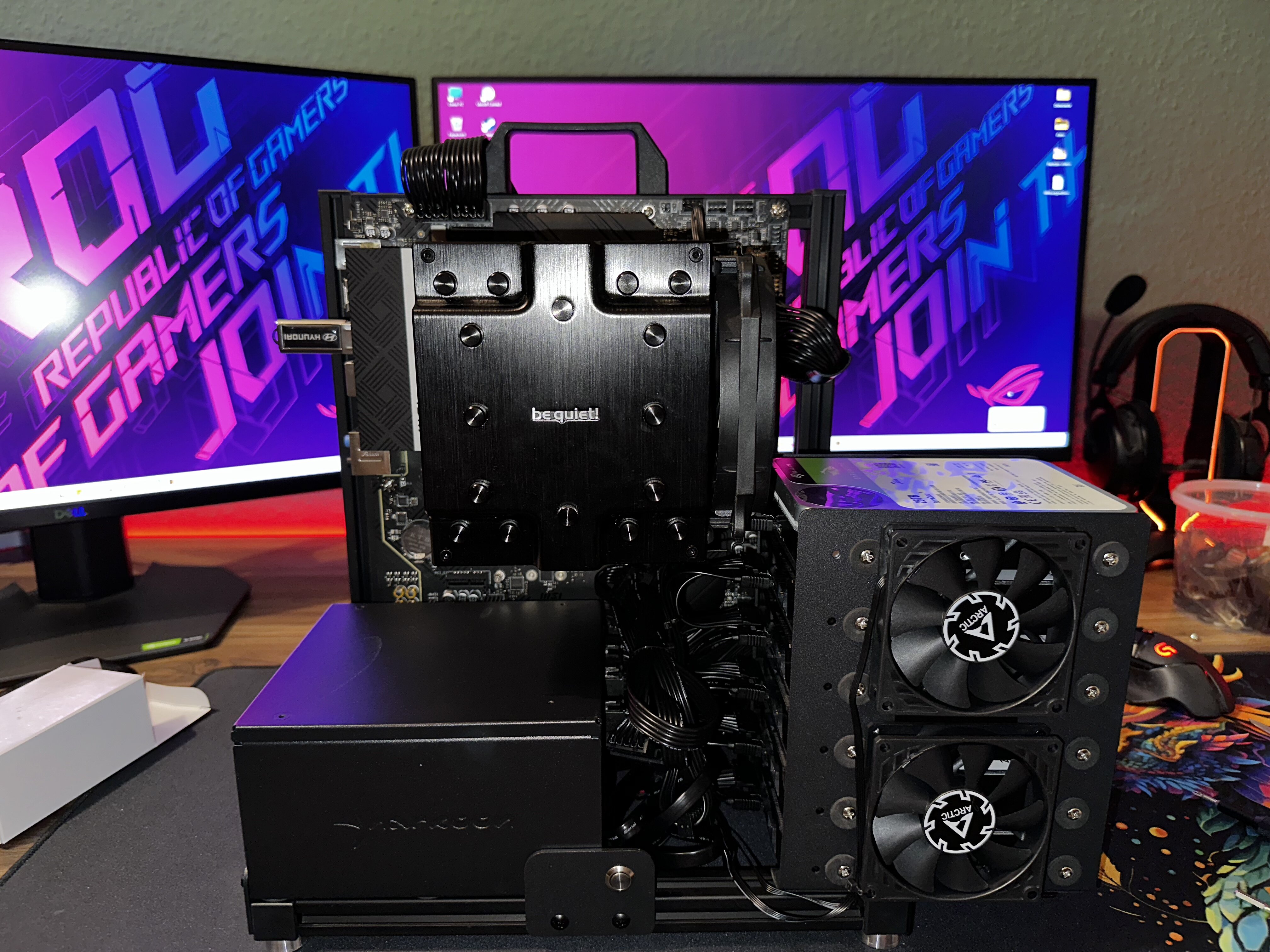

  4. Hallo alle zusammen, bin gerade dabei den Stromverbrauch meines Server zu reduzieren und habe mich hier am Thread von @T-Birth (Beitrag) orientiert, da ich das gleiche Mainboard (nur ohne WiFi) im Einsatz habe. Habe seine BIOS Einstellungen übernommen und habe aber immer noch ein Idle Verbrauch von 30-40Watt an der Steckdose gemessen. Der Server wird Hauptsächlich nur für PLEX genutzt. Daher läuft auch nur der Plex Docker. Mein Setup: Unraid Version: 7.2.2 CPUI: Intel Core I5-14600k MB: MSI PRO Z690-A DDR4 RAM: Corsair Vengeance LPX 64GB (2x32GB) DDR4 3200MHz C16 PSU: Sharkoon Silentstorm Cool Zero 750W ATX 2.4 (Lüfter mit laufend) Parity: 1x 26TB Seagate Data: 1x 24TB WD, 1x 22TB WD, 3x 18TB WD Cache: 1x Lexar NM790 4TB SSD NVMe Lüfter: 1x CPU-Lüfter (mit 2 Lüfter) vom bequit und 2x Artic P8 Lüfter zum Kühlen der Festplatten Ich wäre für jeden Tipp sehr hilfreich. Was habe ich schon unternommen: Hab die M.2 SSD jetzt schon in den Slot 2 gehängt, dass sie über den Z690 Chipsatz läuft und hab alle Einstellung BIOS gemacht. Zudem habe ich auch die CPU im BIOS über den CPU Lite Load Control optimiert, dadurch ist sie sparsamer und kühler. Oder ist das der Fehler? Wenn ich ich den Plex Docker aus lasse, Spar ich im Idle ca. 3-4watt. Und sobald der Docker an ist komme ich nicht mehr weiter als C3. C6 maximal 8-10%. Wobei die C-States mir nicht so wichtig sind. Der Steckdosenverbrauch wer mir lieber zu senken. Liegt das evtl. am Netzteil? Und würde es sich lohnen dieses auszutauschen? Wenn ja gegen welches? Hier Bilder vom BIOS und dem Server:
