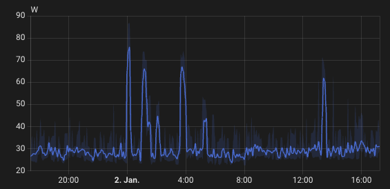

  • womit misst Du? Redest Du vom Durchschnitt oder Minimalwert? Ein Screenshot vom Verlauf ca. 15min nach Systemstart wäre gut.

mein Server (deinem ja bzgl. HDDs/Chipsatz ein bisschen ähnlich, nur mit mehr Verbrauchern - siehe Signatur) zieht aktuell mit allem nachts minimal 22W aber im Schnitt aktuell eher um die 30W:
Wenn ich die Ausreisser vom Mover bzw. diversen (Backup)Jobs, oder sonstige Array-SpinUps oder 10GE-Übertragungen mit rein rechne, komme ich im Schnitt sicher auch höher.....daher die Frage eingangs: was hast Du überhaupt wie gemessen?

6 Festplatten Spindown + 1 NVMe + I5-14600k idle+ Mainboard + 4 drehende Lüfter = 32-36Watt.
Mir kommt das zwar minimal zu hoch vor, ist aber jetzt nicht exorbitant viel.

Die von mir gemessenen Wrete habebn auch immer Meßungenauigkeiten, weshalb ich immer die selbe AVM Steckdose zum Messen nehme, damit diese bei allen Vergleichen annähernd gleich sind und man diese eben zumindest miteinander vergleichen kann.
Andere Meßgeräte (oder je nach Preis vielleicht doch eher Schätzeisen?) können da in andere Richtungen abweichen, was eine Vergleichbarkkeit bei so niedrigen Lasten (unter 50W) im Rahmen von 1-5W Unterschied zu einander schwierig macht.

hab durch ein Kollegen mal ein be quiet Pure Power 13 M bekommen. Und siehe da jetzt liegt der Verbrauch bei 21-23watt.
Jetzt meine Frage, ich könnte ein Pure Power 12 M ATX 3.0 und ein Pure Power 12 M ATX 3.1.
Welches soll ich am besten nehmen? Weil laut Test vom DataCollector ist ja das 12M die bessere Wahl.
