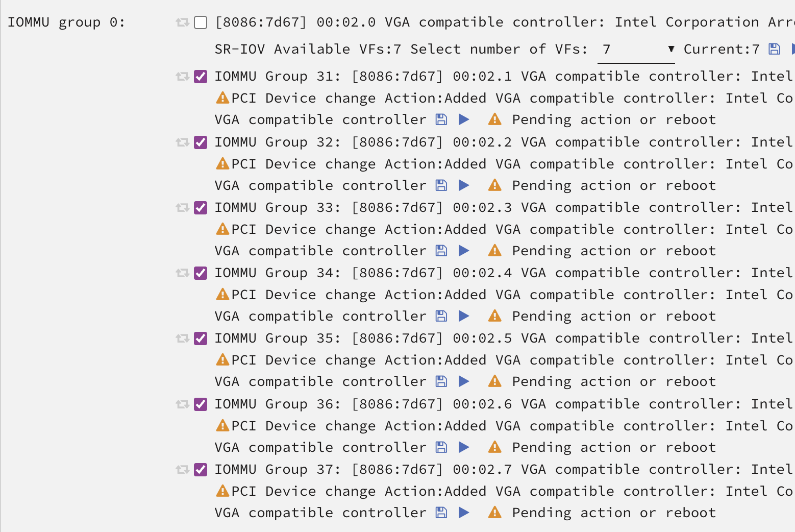

  1. Irgendwas hat sich mit Kernel 6.18 verändert, da ich mit früheren Versionen das iGPU SR-IOV Plugin überhaupt nicht zum laufen bekommen habe. Jetzt scheint es jedoch, zumindest bisher mit dem beschrieben Umweg bei mir zu laufen. Durchreichen in eine Ubuntu VM klappt zumindest bisher Problemlos. Das xe.max_vfs=2 habe ich nicht probiert.
  2. Alles klar, danke – jetzt scheint es zu funktionieren. Das Ganze ist leider ziemlich verwirrend, da die Intel iGPU offenbar zwei verschiedene Treiber verwenden kann: den alten i915-Treiber und den neuen XE-Treiber. Der i915-Treiber kann anscheinend die 7 VFs erstellen, während der XE-Treiber keine VFs bereitstellt (es werden dann 0 angezeigt). Außerdem funktioniert die Plex-Transkodierung mit dem XE-Treiber nicht, mit dem i915-Treiber hingegen schon. Daher fällt der XE-Treiber erst mal aus dem Rennen. So habe ich es jetzt zum Laufen bekommen: Auch wenn es seit Unraid 7.3.0 direkt in den „System Devices“ möglich ist, VFs zu konfigurieren, funktioniert das bei mir nicht, wegen dem oben beschriebenen Fehler. Stattdessen muss zusätzlich das Plugin Intel iGPU SR-IOV installiert werden. Die Anzahl der VFs muss anschließend sowohl dort als auch in den „System Devices“ identisch gesetzt werden – also an zwei Stellen gleichzeitig. Danach muss jedes einzelne Gerät per Checkbox aktiviert, gespeichert und übernommen werden. Anschließend ist ein Neustart erforderlich. Nach jedem Reboot ist der Zustand jedoch wieder weg (der grüne Punkt fehlt), und die VFs müssen erneut über den Play-Button aktiviert werden. Zusätzlich bleibt dabei dauerhaft folgende Meldung bestehen: „ACPI device change: Added VGA compatible controller: Intel“. Irgendwie alles nicht intuitiv, und ideal, aber so scheint es zu funktionieren. Die Virtuellen Geräte stehen innerhalb der VMs als Option zur Verfügung. Danke
  3. I am the owner of an Intel i265K with an integrated Intel Arc iGPU, and unfortunately I cannot confirm that it works on my system. In the system under “System Devices”, since the update to version 7.3.0, I see the following option: SR-IOV Available VFs: 7 – Select number of VFs Here I now have the new ability to select up to 7 VFs, which initially looks very promising. However, when I try to apply the setting, I receive the following message: Update Failed Error: Failed to change VF configuration: Failed writing to /sys/bus/pci/devices/0000:00:02.0/sriov_numvfs: file_put_contents(): Write of 1 bytes failed with errno=2 No such file or directory A reboot does not change anything either.
  4. Das Plugin wurde zuletzt vor 2 Jahren upgedatet. Daher gehe ich stark davon aus, daß dieses mit der neusten Unraid Version sowie meiner Hardware 14.Gen Intel nicht ordentlich funktionieren kann. Genau deswegen auch das warten auf Kernel 6.18, da dieser es nativ ermöglicht. Ohne zusätzliches Plugin. Trotzdem Danke
