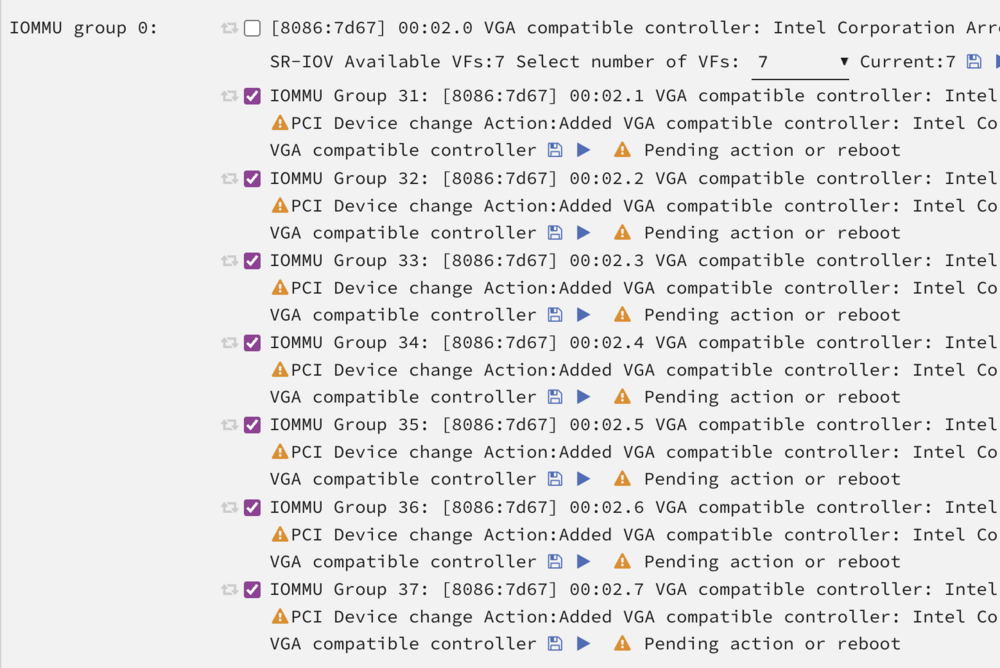

Alles klar, danke – jetzt scheint es zu funktionieren.
Das Ganze ist leider ziemlich verwirrend, da die Intel iGPU offenbar zwei verschiedene Treiber verwenden kann: den alten i915-Treiber und den neuen XE-Treiber. Der i915-Treiber kann anscheinend die 7 VFs erstellen, während der XE-Treiber keine VFs bereitstellt (es werden dann 0 angezeigt). Außerdem funktioniert die Plex-Transkodierung mit dem XE-Treiber nicht, mit dem i915-Treiber hingegen schon. Daher fällt der XE-Treiber erst mal aus dem Rennen.
So habe ich es jetzt zum Laufen bekommen:
Auch wenn es seit Unraid 7.3.0 direkt in den „System Devices“ möglich ist, VFs zu konfigurieren, funktioniert das bei mir nicht, wegen dem oben beschriebenen Fehler. Stattdessen muss zusätzlich das Plugin Intel iGPU SR-IOV installiert werden.
Die Anzahl der VFs muss anschließend sowohl dort als auch in den „System Devices“ identisch gesetzt werden – also an zwei Stellen gleichzeitig.
Danach muss jedes einzelne Gerät per Checkbox aktiviert, gespeichert und übernommen werden. Anschließend ist ein Neustart erforderlich.
Nach jedem Reboot ist der Zustand jedoch wieder weg (der grüne Punkt fehlt), und die VFs müssen erneut über den Play-Button aktiviert werden.
Zusätzlich bleibt dabei dauerhaft folgende Meldung bestehen: „ACPI device change: Added VGA compatible controller: Intel“.
Irgendwie alles nicht intuitiv, und ideal, aber so scheint es zu funktionieren. Die Virtuellen Geräte stehen innerhalb der VMs als Option zur Verfügung.
Danke
Edited by beowulf123456
