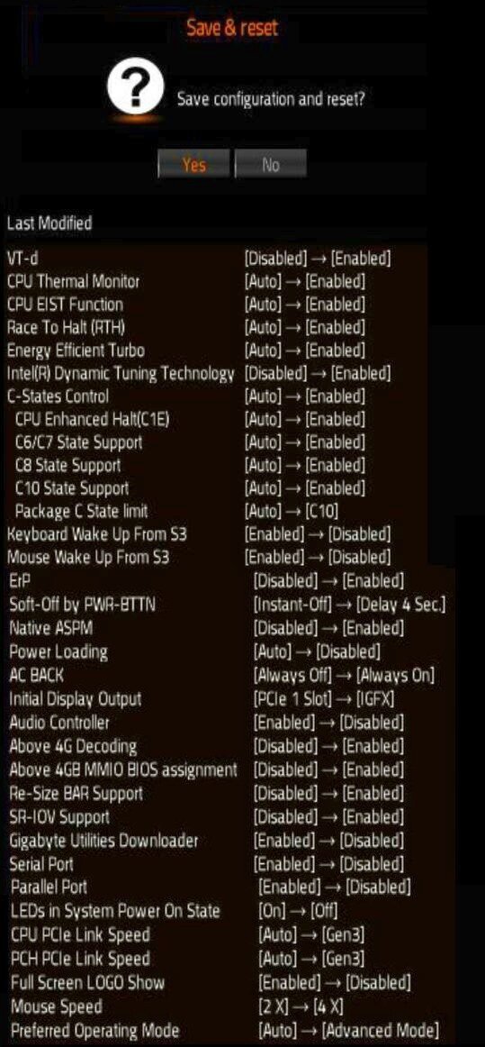

  1. Ich habe weder Docker noch Virtuelle Maschinen aktiviert. Bisher läuft auf dem System rein gar nichts. Habe die SSD nochmal getauscht gegen eine Crucial P310. Bei der ist der NVMe Slot egal, jeweils ca. 20 Watt. HDDs im spin-down. BIOS habe ich nach einem Reset nach den folgenden Vorgaben eingestellt: //EDIT: Ohne SSD sieht es übrigens nicht anders aus. Was mir noch einfällt: Neben dem Lüfter hat das Jonsbo N4 ja auch ne Backplate für die Platten, die mit Strom versorgt wird. Evtl. dadurch mehr Vebrauch?

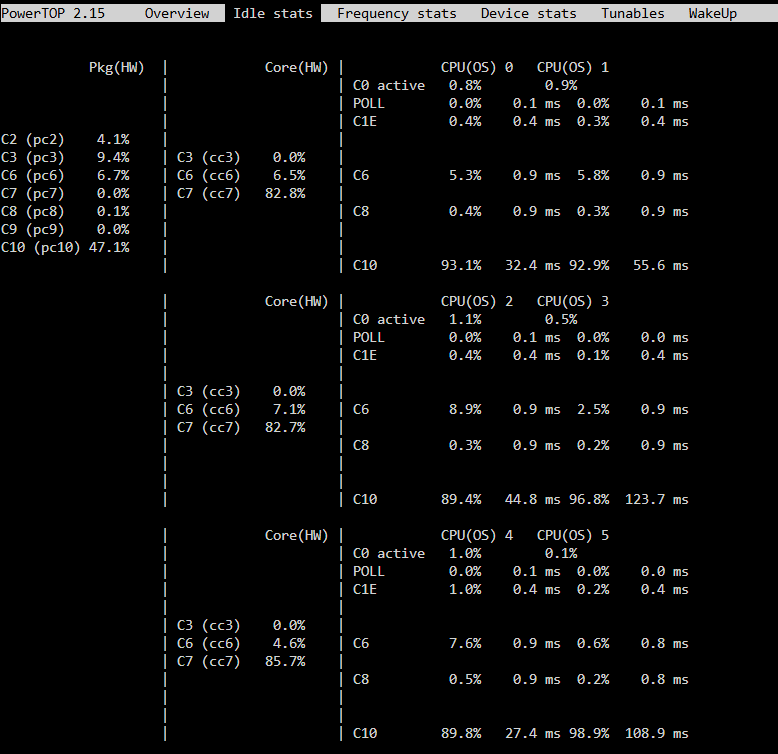

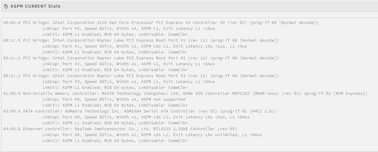

  4. Ich habe heute nochmal ein paar Tests gemacht. Die Lexar SSD funktioniert perfekt, allerdings nur im Slot, der am weitesten von der CPU entfernt ist. Dann komme ich auch auf C10. Also vielleicht ein BIOS Konfigurationsproblem?
  5. Ich habe zuerst den ASM1064 Controller entfernt und die Platten direkt angeschlossen --> Keine Veränderung Dann habe ich zusätzlich die Lexar SSD entfernt und siehe da, ich komme auch auf C10. Verbrauch ist bei ausgeschalteten Platten ~ 19-21 Watt. Geht da noch mehr? Ich habe übrigens die empfohlenen BIOS Einstellungen gesetzt.

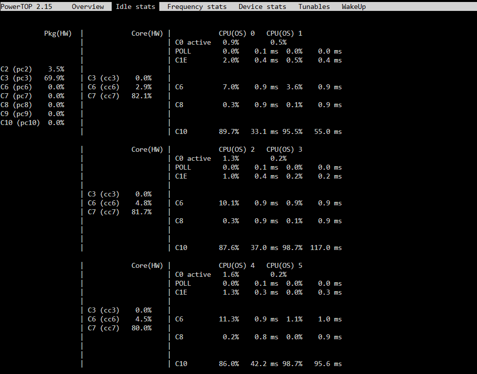

  6. Hallo zusammen, nach langem Testen von Unraid auf einem kleinen Mini PC habe ich mich dazu entschlossen, das System etwas größer zu bauen und dabei vorhandene Platten und wenn möglich gebrauchte Hardware zu verwenden. Meine aktuelle Hardware: Gigabyte B760M DS3H DDR4 (BIOS: F22) Intel® Core™ i5-12400 @ 2475 MHz 2x 16GB DDR4-RAM Crucial CT16G4DFD832A 3200MHz be quiet! SFX Power 3 450W, PC-Netzteil (BN321) Asmedia1064 SATA Controller PCI-Express X1 4-Port (BIOS: 11180000.rom) Speicher: Sandisk Cruzer 16GB (Unraid OS) Lexar_SSD_NM620_2TB_NFH489Q001197P1110 3x 8TB SATA (1 davon Parity) Software: Unraid 7.2.3 ASPM Helper powertop 2.15 Ich habe bisher lediglich das Array gestartet, kein Docker und keine virtuellen Maschinen aktiv. ASPM Helper eingerichtet und powertop autotune ausgeführt bzw. in go-File hinterlegt. Alles tunables sind "good". Nachdem die Platten im Spindown sind erreiche ich leider nicht mehr als C3. Liegt das evtl. an dem ASM1064 Controller? Oder gibt es ein Problem mit der Lexar SSD? Bin über jeden Tipp dankbar. Gruß, Christian
