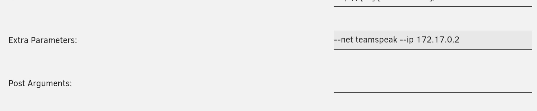

Ich habe mir gerade einen TS3 Server mit abgesetzter SQL Datenbank installiert. Der TS Server und der maria DB server sind beide als Bridge im netz 172.17.0.0. Nach einem Neustart ist es möglich, dass mariaDB nicht mehr die 172.17.0.2 hat und dementsprechend funktionieren die weiteren Docker wie TS3Server nicht mehr.
Gibt es eine Möglichkeit diese Bridge IP zu fixen? Oder einen DNS Name hinzuzufügen mit dem die anderen Docker auch klar kommen? Klar könnte man auch mariaDB an Custom br0 hängen, hatte aber das Gefühl, dass die Performance nicht da ist.
Oder gibt es andere Praktikablere Lösungen?
Gruß Hendrik
Wenn du die erweitere Ansicht aktivierst, kannst du selbst noch Parameter wie den Namen des virtuellen Netzes und die feste IP hinterlegen:
Von hier:
https://stackoverflow.com/a/35359185/318765
Eventuell muss man das Netz von Hand über das WebTerminal anlegen?!
